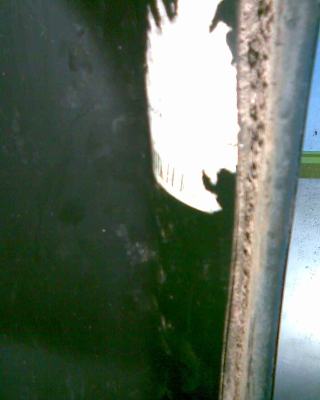

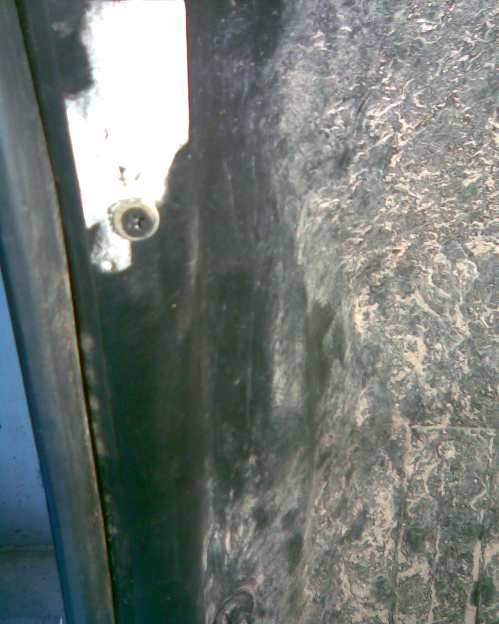

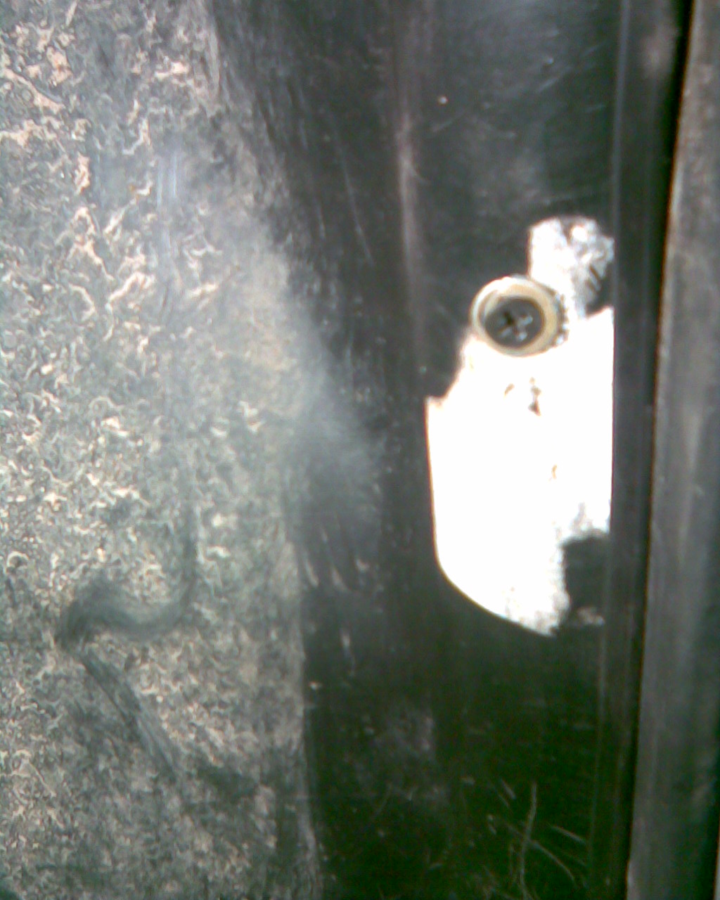

Первоначально после установки правого подкрылка было так,первое фото.
Сегодня доработал,стало так.2-3фото.

Re: Подкрылки
Sane, куды этот саморез вкручивается?
22.07.2012, 10:42
#178
Регистрация: 23.01.2012
Сообщений: 3,813
Время онлайн: 4 лет 11 мес. 2 нед. 15 ч. 2 мин. 6 сек.
: 6081
Адрес: 43регион
Re: Подкрылки
Сообщение от zhiv
У нас за аркой крыла установлена пластмасса,которая повторяет изгиб арки, туда и вкручен саморез.
З.Ы Саморез по дереву,сначала ослабляем крепеж подтягиваем подкрылок к арке,затем закручиваем крепеж и ставим саморез-ы.
Еще добавил П-образный резиновый уплотнитель,который используем для обрамлении радиаторной сетки.Но его ставить и клеить лучше сразу, до установки новых подкрылок.
