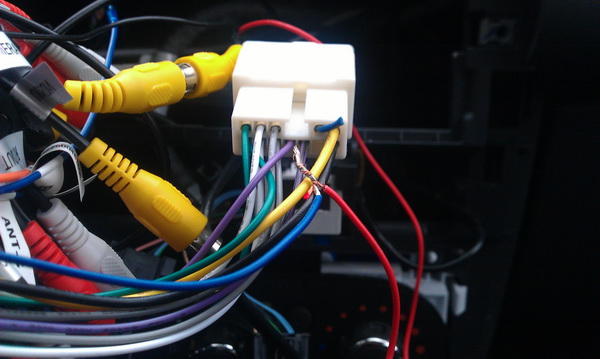

ура заработало!!! надо найти в основной колодке провод back detected он без маркировки но в распиновке на наклейке он есть, правда разъем отображен зеркально. у меня он синий. короче кусаем его и сажаем на него плюс с заднего хода, благо он вместе с видеокабелем идет в одной оболочке и вуаля все работает.

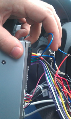

vir-smu15, фотки не делал куда какой проводок надо подсоединить, если нет, может на этой картинке удасться показать.

Сообщение от Olejman Посмотреть сообщение
неудачное фото для указания на проводок))))поближе мона?

По умолчанию Re: НЕштатная магнитола CompuCN CN-A157
vir-smu15, сделай пожалуйста побольше и попонятней фотки, тоже планирую ставить камеру.

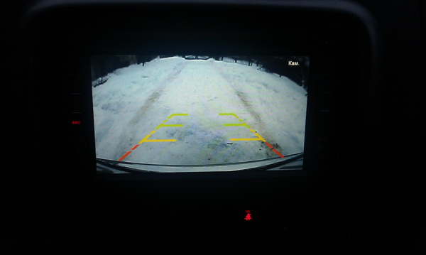

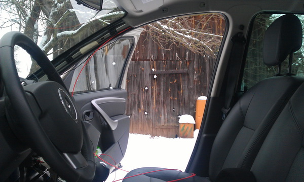

Уверены? У меня, да и у albert969 похоже, пока плюсом музычке не маякнешь она ничего не отключает, может Вам установщик просто подключил этот плюс?
Сегодня установил камеру окончательно, провод протянул под крышей при помощи стеклопрутка даже не пришлось ничего снимать только ручки открутил, если нет узк то можно просто стальную проволоку упругую. Чтобы камера видела бампер пришлось ее очень сильно наклонить - колхозил деревянный брусок треугольного сечения, подогнал удачно, больше под рукой ничего не было, может потом переделаю дома. Из-за сильного наклона полоски которые траекторию показывают стали суженными, хотя до наклона при первоначальной установке показывали параллельно точно по колеям. Ну тут надо выбирать либо бампер видеть, либо полоски по колеям. Фотки гружу через телефон. Провод синий "бэк детектион" тот который перекушен и скручен с красным плюсом от заднего хода.
Название: IMAG0517_новый размер.jpg
ID:	21257   Нажмите на изображение для увеличения
Название: IMAG0521_новый размер.jpg
ID:	21258   Нажмите на изображение для увеличения
Название: IMAG0524_новый размер.jpg
ID:	21259   Нажмите на изображение для увеличения
Название: IMAG0526_новый размер.jpg
ID:	21260   Нажмите на изображение для увеличения
Название: IMAG0529_новый размер.jpg
