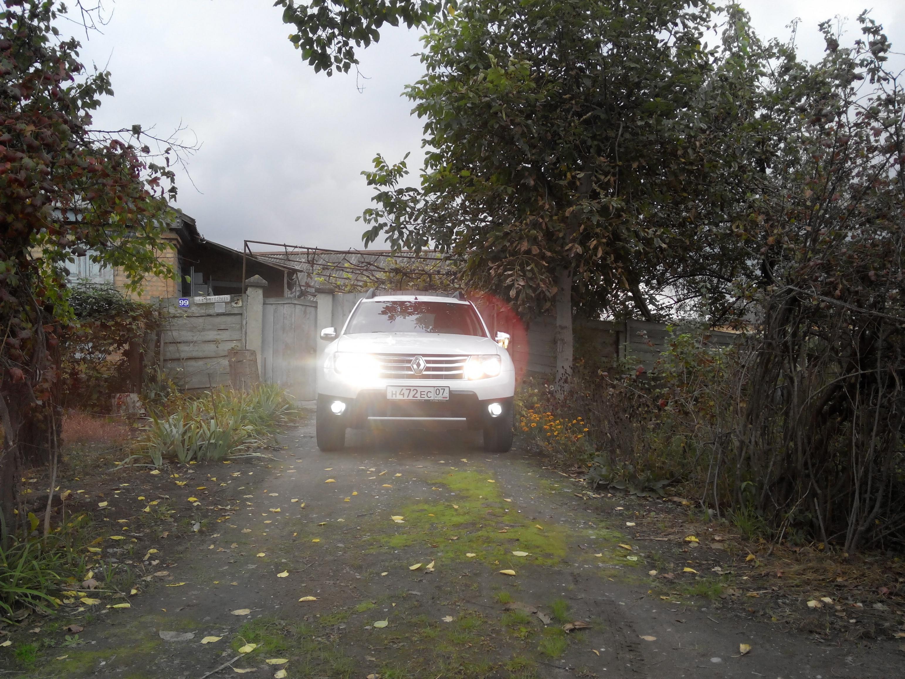

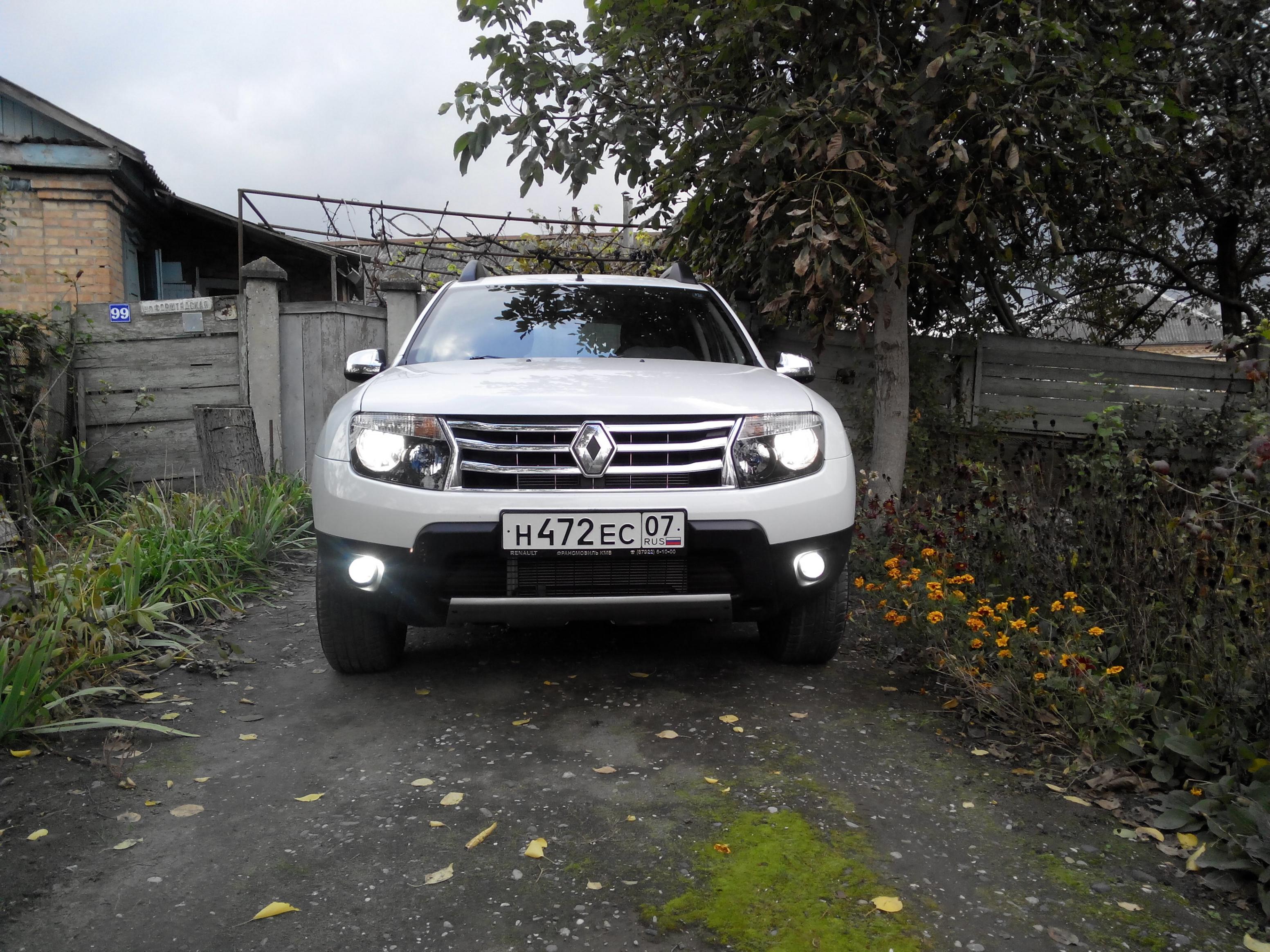

Ближний,дальний koito 4200,ПТФ led 60w.

Сообщение от z.v.v.
ПТФ led 60w.
На фотке выглядят как БС. ))) Что за лампы?

По умолчанию Re: Замена ламп ближнего света
Сообщение от dg972 Посмотреть сообщение
У меня такие:http://www.aliexpress.com/item/Free-...908893004.html
Задам глупый вопрос... ))) z.v.v., они дорогу освещают?
Светят на 5-6 метров. Можно сказать света 0. Использую как ДХО.
