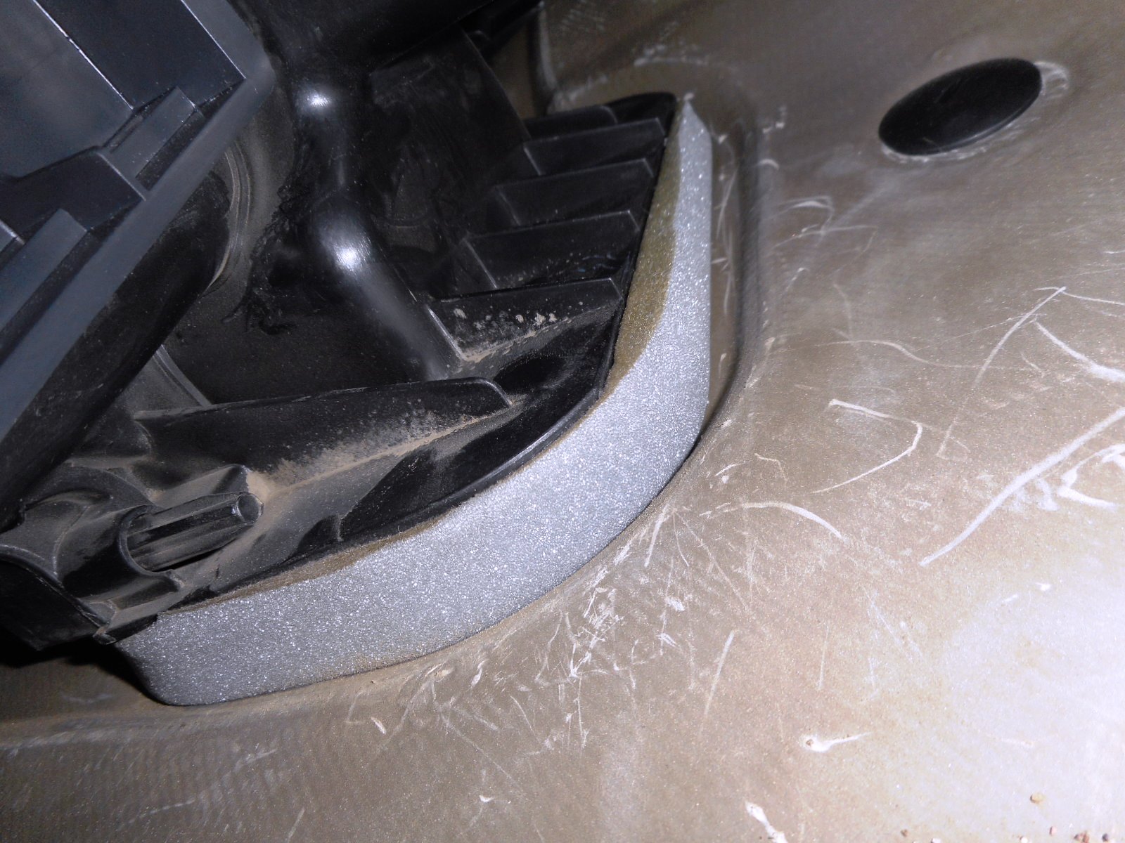

А где ковролин резать, воздуховод же стоит выше ковролина...и у меня там на ковролине стоит накладка.
Я не знаю как вставлять фотографии. Ниже на Вашей фотографии где квадратное отверстие закрыто на половину ковролином. У меня там выход патрубка и ковролин наполовину закрывал это квадратное отверстие , вырезал ковролин по размеру этого окна и стало дуть лучше.
Седой60
Отправить личное сообщение для Седой60
Найти ещё сообщения от Седой60
15.11.2017, 13:36
162
Sane
Регистрация: 23.01.2012
Сообщений: 3,798
4 лет 10 мес. 4 нед. 1 д. 46 мин. 36 сек.
6081
Адрес: 43регион
Re: Сильно дует в водительскую дверь
Седой60

Sane
а у дорейстайла он идет под тоннель пола и панель управления, и его надо перенаправить в ноги,а для этого и продают накладки "теплые ноги
Как раз у меня дорестайл. Когда обрезал ковролин в этом месте то накладки тёплые ноги не понадобились , потому что стало дуть прямо на ноги и никуда под торпеду. Стало намного теплее ногам хотя они и так не мёрзли, а просто стало ещё комфортней.

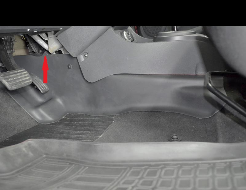

... тогда я эти щели и заткнул-желтая стрелка.
Тогда основная задача стояла, это повернуть поток тепла на педали, т.к. у меня леденела педаль сцепления и нога с неё соскальзывала...А сейчас уже стоит вот такая ковролиновая накладка, которая имеет выступ для отвода потока воздуха на педали.
З.Ы. Я тогда ещё добавочно натянул на неё кусок велосипедной камеры, которая и стоит по сей день.
И что тогда помогло, затычка или камера х.з.

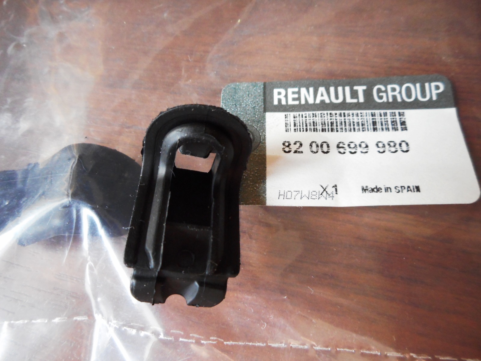

glebka
в 4*4 заглушки не ставят - там двойной уплотнитель
Приобрёл пару шт. буду зимой тестировать. Прошедшей зимой с правой стороны появилось холодное обдувание правой руки, когда она лежит на ручке КПП. Визуальный осмотр заглушек нечего не дал, откуда начало задувать пока не выявил, до этого так холодом не обдувало, ранее супруга говорила что просто холодит от двери и всё. Холодный поток воздуха заметно ощущается при повороте налево.

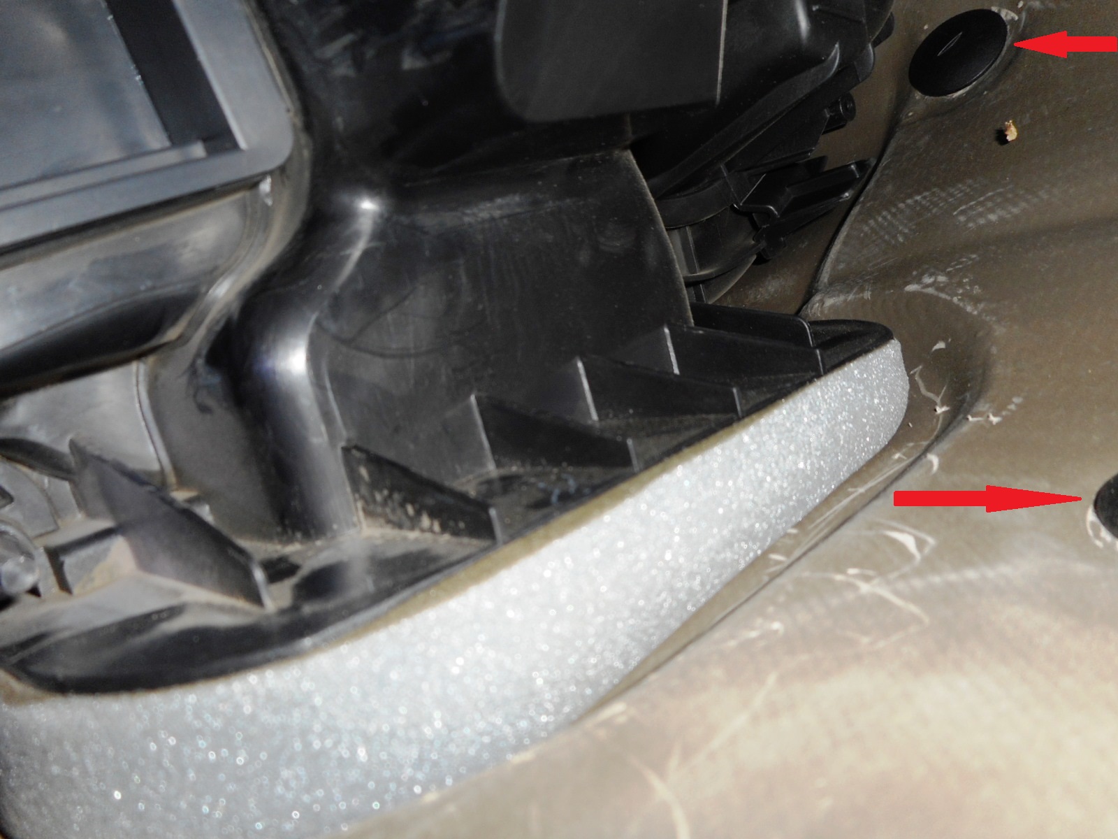

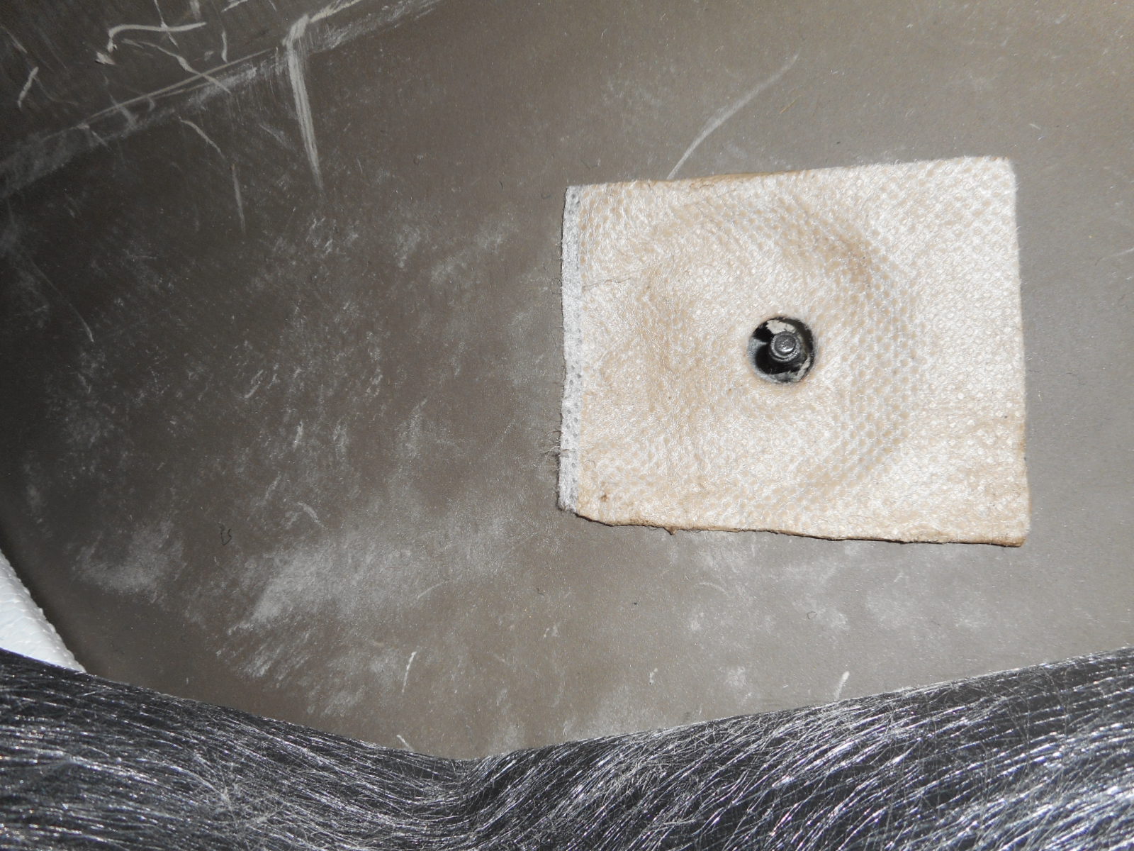

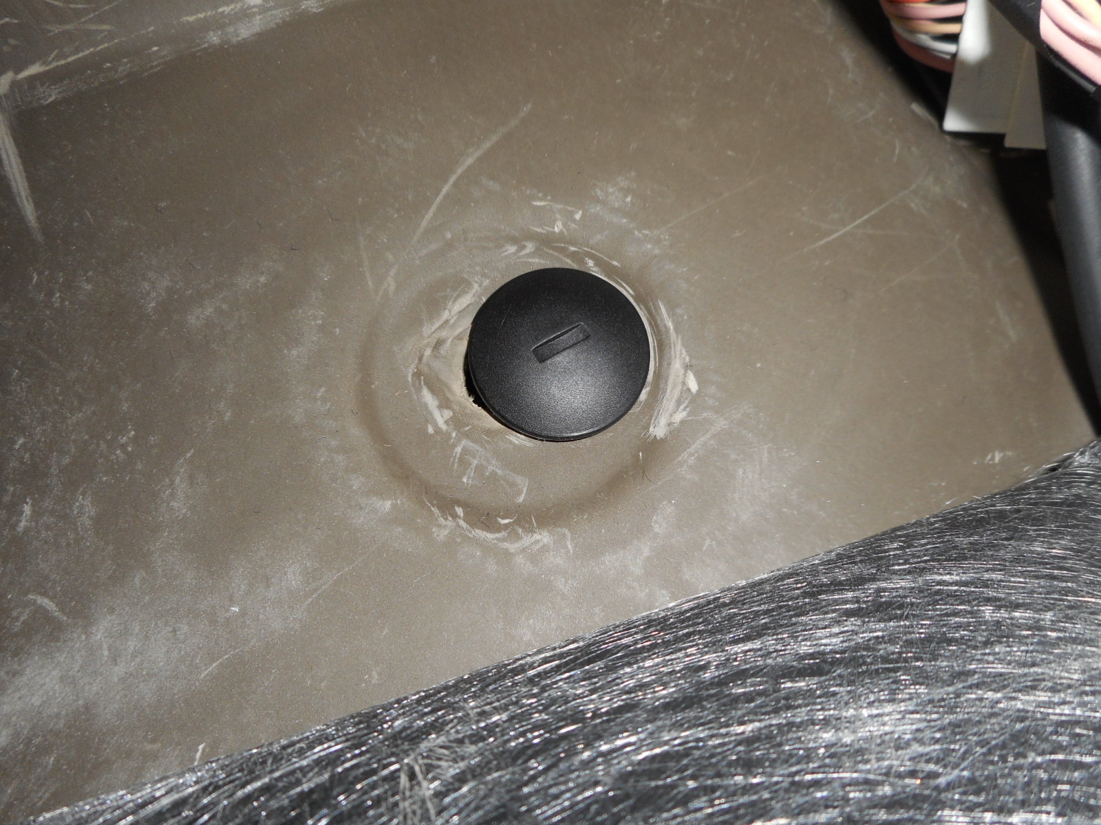

Sane

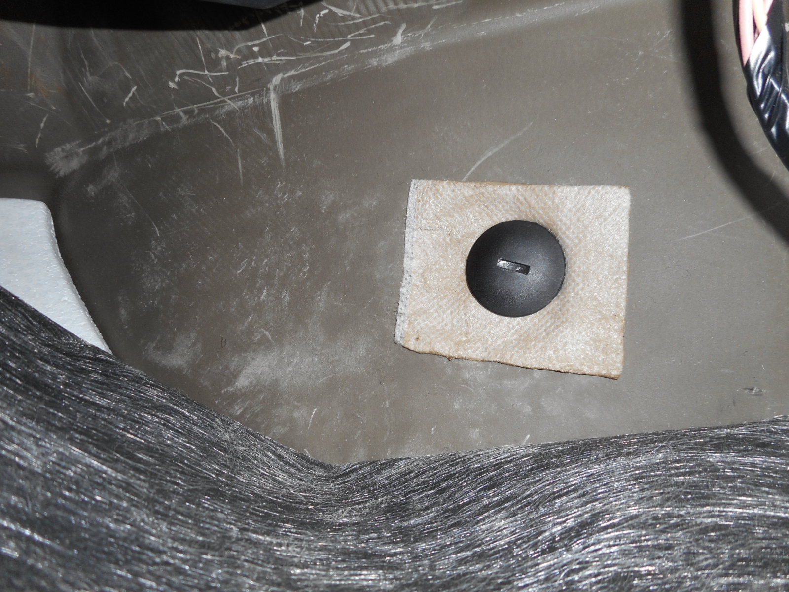

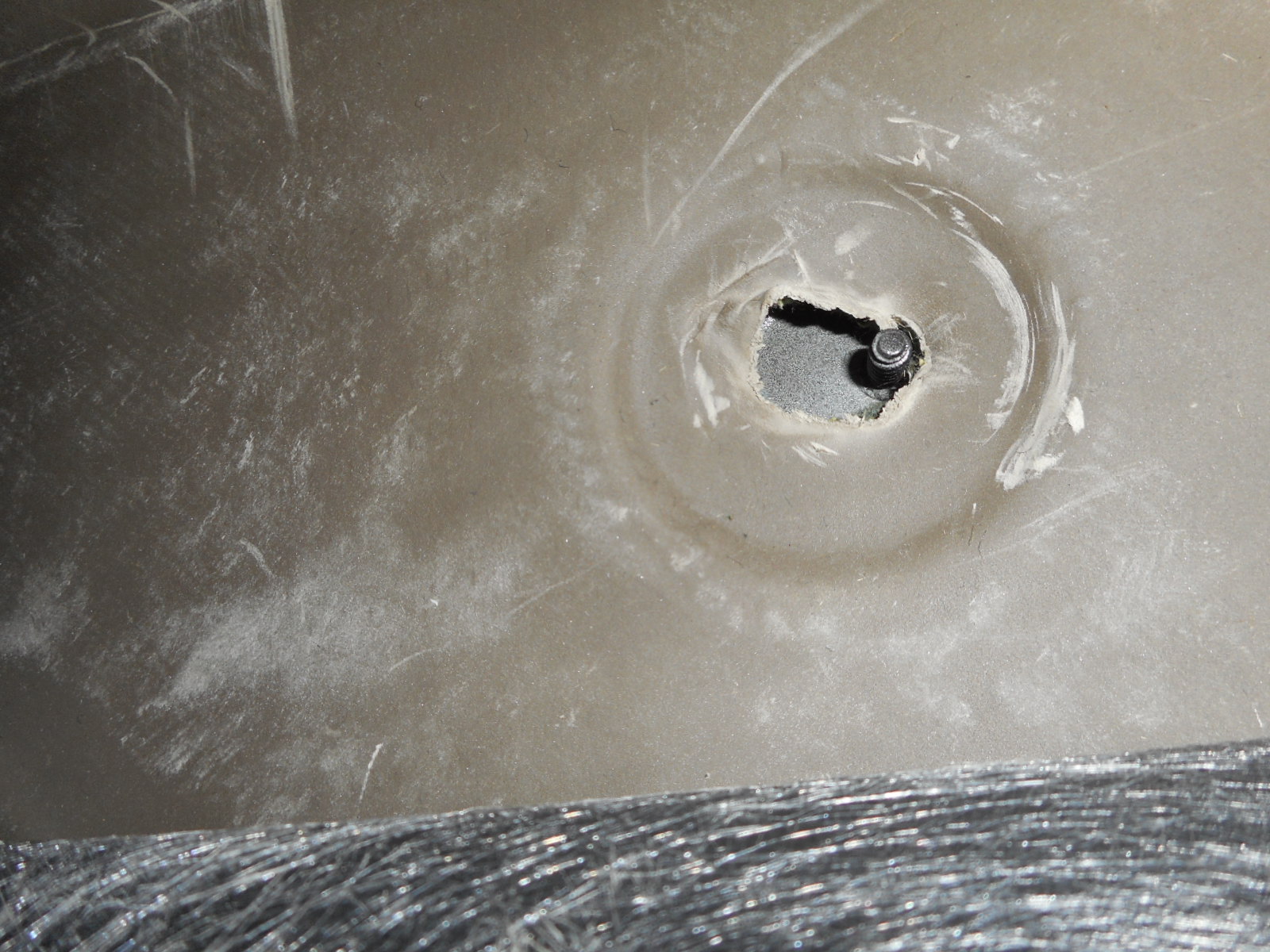

При более детальном осмотре выявил вот такую картину. Под грибковой клипсой которая держит напольную шумку, обнаружил вот такое отверстие.(фото)
Под ковролином правая сторона..
С помощью фотофиксации, найдено ещё парочка клипс, они расположены ближе к воздухозаборнику, и там вероятна такая же байда.
И ещё одна, правая сторона где проводка,но там похоже стоит крепёжная клипса.
Буду заклеивать.

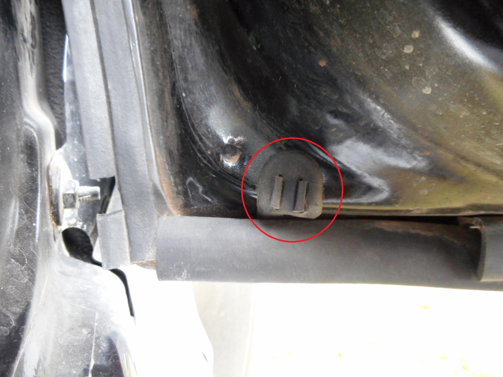

Sane
Буду заклеивать.
На поврежденное место поставил заплатку из липлента.
..поставил в слив передней части двери одну заглушку.
Двери уплотнительной резинкой у меня были проклеены ранее, салонный фильтр стоит плотно...
