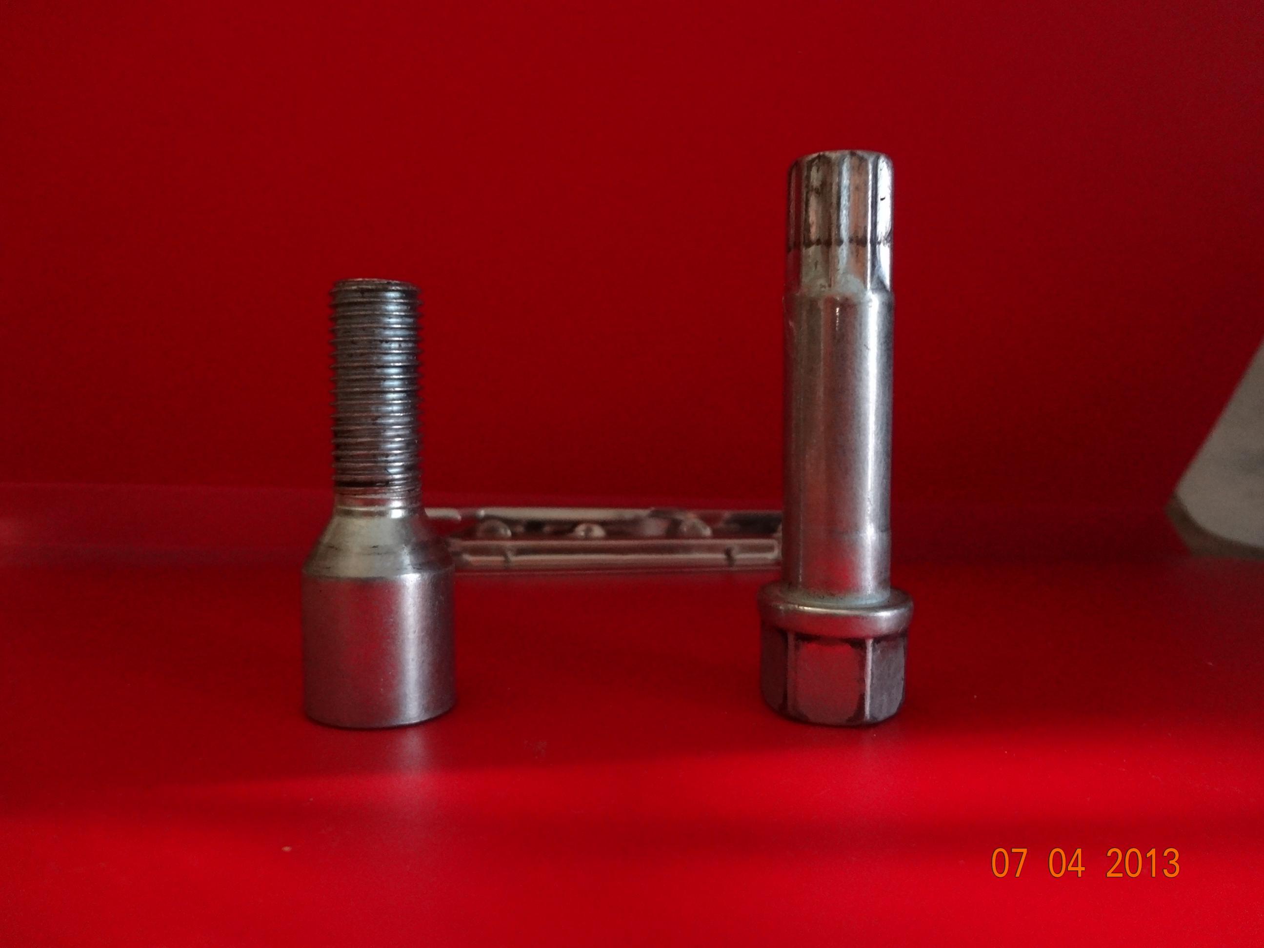

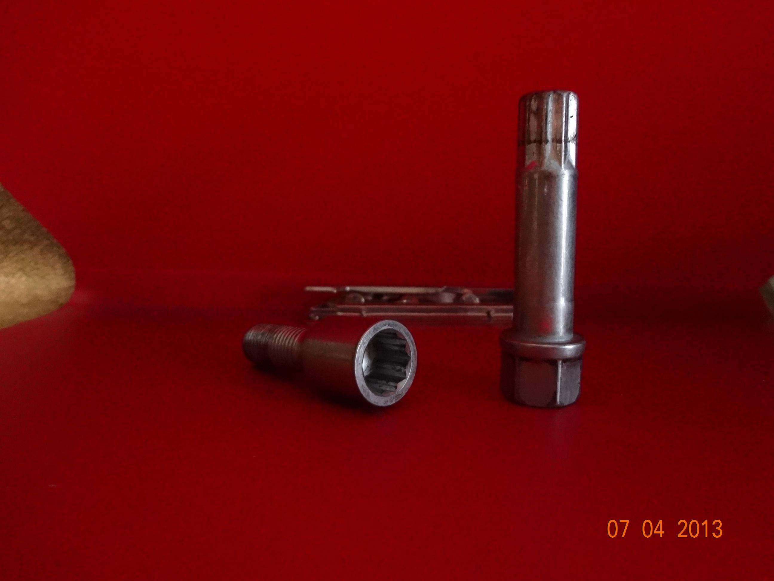

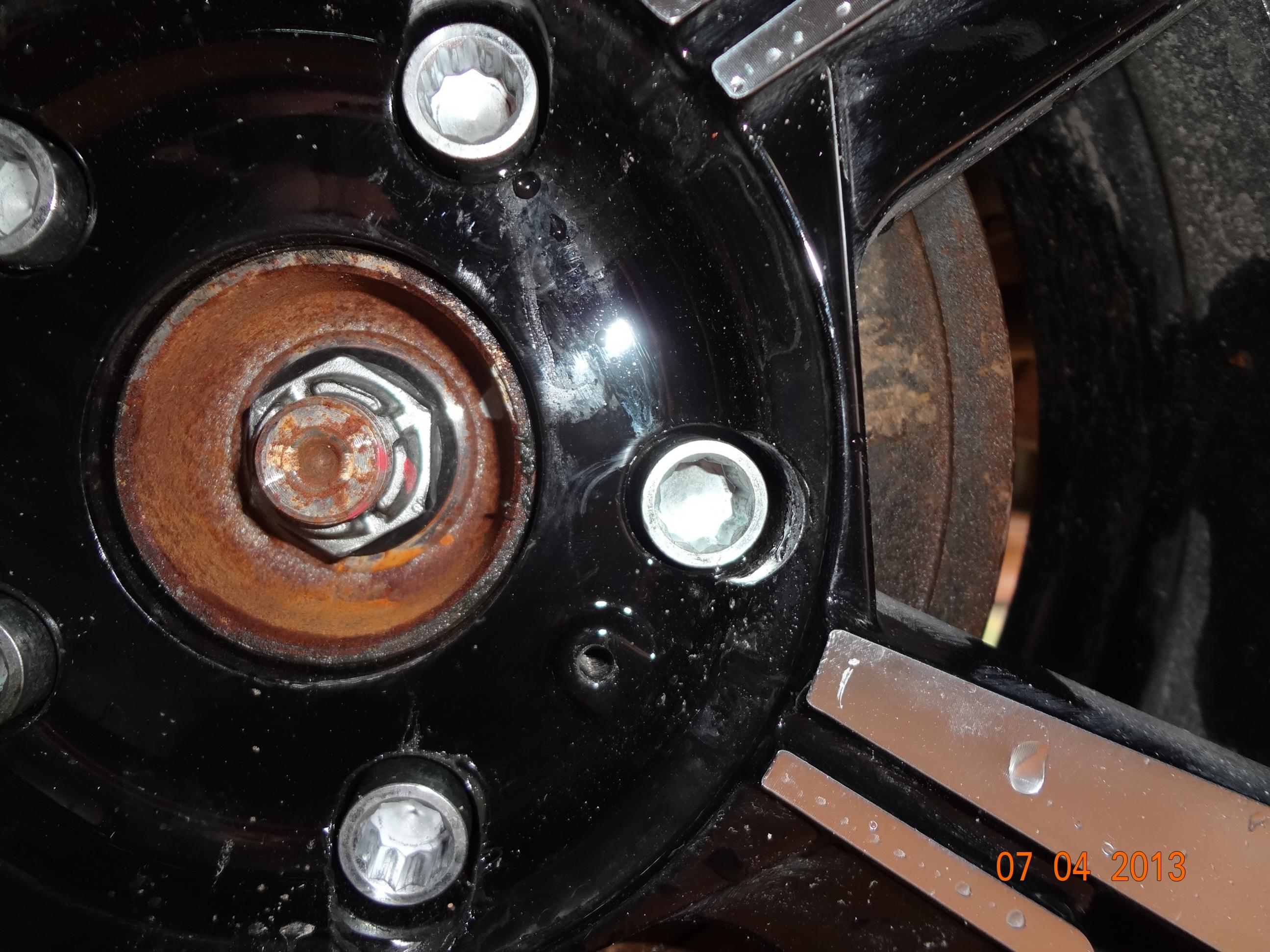

Когда подбирал болты для литья, то решил замерить на сколько штатный болт выступает за привалочную плоскость штатной штамповки и литья и оказалось, что для литья болт должен быть длиннее т.е. 28 мм. (штатный 25 мм.). И еще где то прочитал, что колесный болт должен вворачиваться в ступицу на 7-8 витков.
В результате приобрел вот такие болты с внутренней звездочкой так как отверстие в диске 22 мм и болт с наружным шестигранником туда не входит. Единственный минус - нужен переходник, а так ничего ...

Болт от стиляг вворачивается на 6.5,в литье КС632 на 7.5 оборотов.Каждый сам вправе решать тратить 1-1.5т.р за китайское барахло,родной болт стоит 265р/шт.Всем убачи.

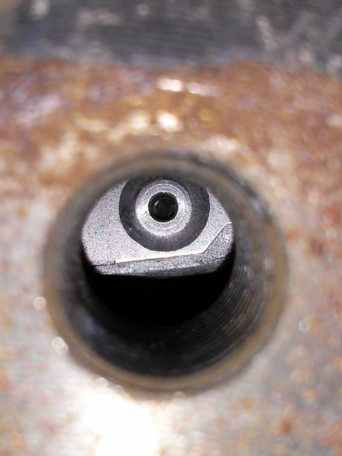

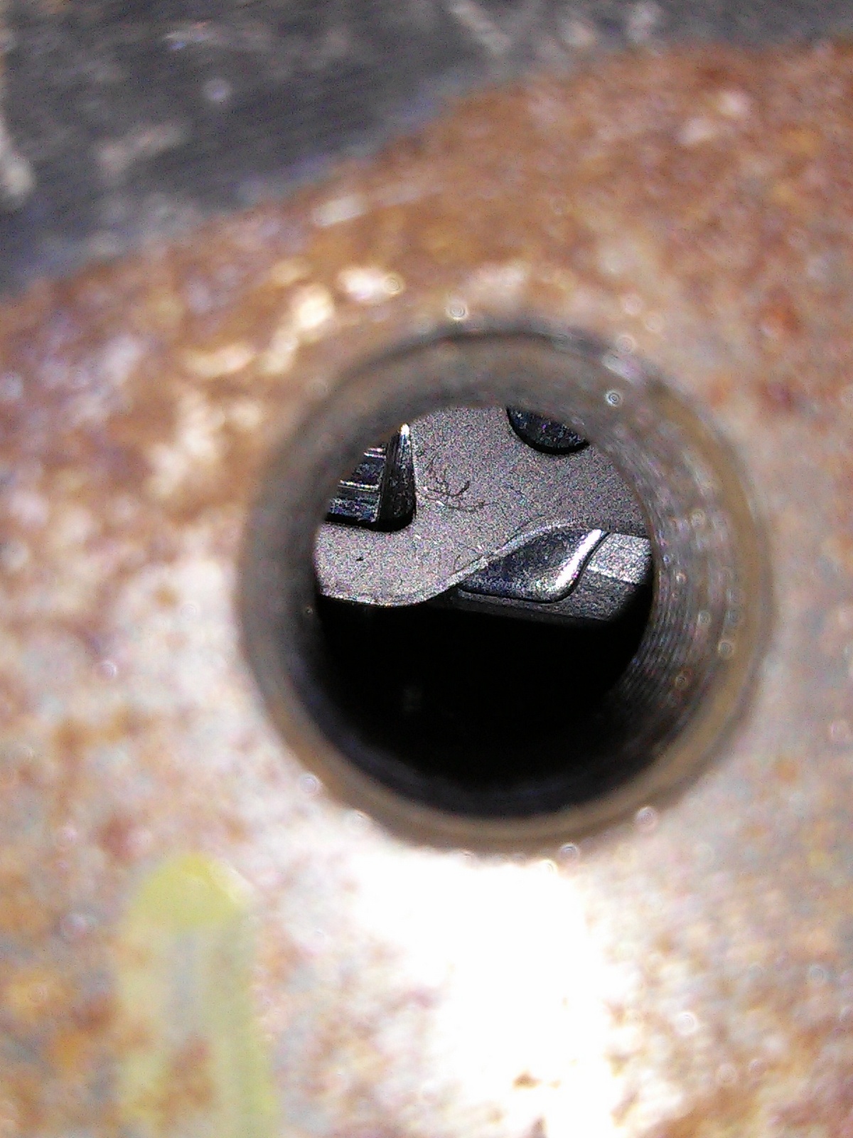

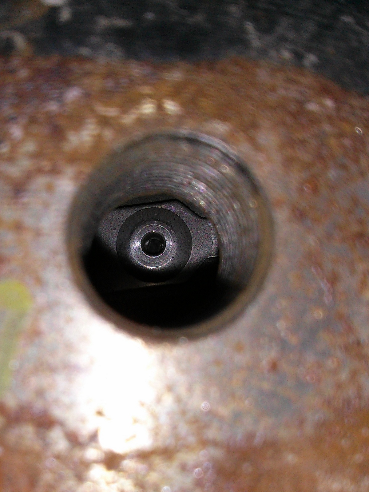

короче докладываю.
Болты у меня были закручены 28 и 32мм!(секретка).
Так вот, с первого дня никаких посторонних звуков, на подъемнике крутили - тишина.
Почитал, решил озаботиться, все ли у меня в порядке.
Открутил, снял. Болты конечно целые...но вот два были в масле (слегка), неужто сочится тормозной цилиндр??? Раньше у меня машины с барабанами были только отечественные, и такое там считалось нормой, неужто в дастере также?
Более того, провел эксперимент, при какой длине болта будет задевать внутренности
так вот, секретка 32мм, полностью вкрученная не издавала звуков
на видео плохо слышно, но звуков от вращения барабана нету вообще, крутил минут 5, тишина.
вот теперь меня терзают смутные сомнения, либо уже разнес внутренности барабанов, либо....? Может на 2вд конструкция задних барабанов другая?
Сделал фото внутренностей барабанов (в отверстиях)
если посмотреть на тормозной диск в разборе, то видимо это распорная планка (7), в других отверстиях фото сделать не получилось, хотя я больше всего переживаю за трос ручника (12)
какие будут предположения?
заменил пока секретки на болты от стиляг...

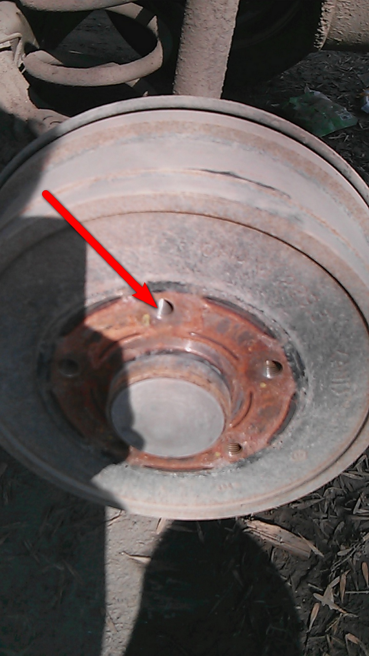

забыл написать, фото были сделаны вот примерно из этого отверстия

ну может прикрутить колесо на пару болтов и штангенциркулем промерять глубину, чтобы высчитать длину болтов?
Старый 22.04.2013, 11:22   #176
Аватар для zhiv
Онлайн: zhiv вне форума
По умолчанию Re: Болты для колёсных дисков
Сообщение от Hiporama Посмотреть сообщение
А с чего вы взяли, что глубина там постоянная?
учитывая конструкцию внутри

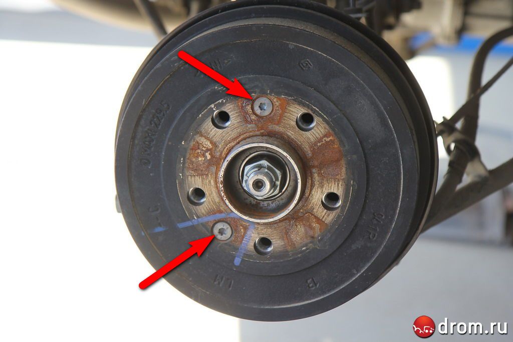

кстати - если прочесть сноску к рисунку слева -то да, тормозные механизмы у 2wd и 4wd выходит разные... может быть поэтому мой 32ММ болт ничего не задевает. Как видно тот же тросик ручника проходит вообще за границами болтов, в отличии от 4wd (Рисунок справа) и разжимной рычаг другой..
кстати, обратите внимание, на задних барабанах моего 2wd, нету болтов под торекс (выделил фото стрелкой как выглядят они у 4wd)
вот как выглядит у 4х4
а вот у меня
там отчетливо видно - что болтов в конструкции не предусмотрено вообще.
и кстати, резьба у меня начинается сразу, а у 4х4 есть отступ в несколько мм (на глаз в 5), см фото выше
к сожалению единственное фото что сделал я, вышло не очень качественно, но и на нем можно заметить что резьба начинается сразу
и болтов под головку торекс непредусмотренно
Ес-сно все разное, конструкция то сильно отличается задка. У 4х2 машин нет ступицы как таковой, есть "ступица-тормозной барабан" одной деталью, как на логане. Поэтому и резьба для колесных болтов нарезана в самом барабане. А вот у 4х4 таки ступица есть - ее крутит задний ШРУС, а тормозной барабан отдельный и съемный, он то и крепится к ступице этими двумя торксами. Поэтому и резьба в машинах 4х4 глубже - она не в барабане, а в ступице.

u313, выходит и конструкция наверно проще...и места внутри свободного больше)) Я про свои 32мм болты полностью вкрученные
Вот наверное поэтому кому-то хватает длины болтов от стиляг... Разные барабаны у 4*2 и 4*4 -резьба у 4*2 начинается сразу в барабане, а у 4*4 через 5 мм.
