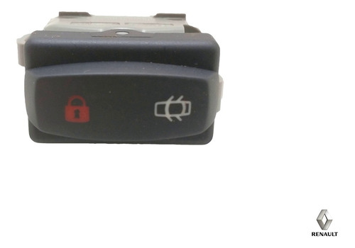

Будет ли эта кнопка работать с током один ампер ?
06.03.2021, 14:49
#178
Регистрация: 31.08.2012
Сообщений: 13,868
: 30348
Re: Центральный замок
Сообщение от Volk
Она же не фиксируется в включеном состоянии, т.е. замыкает цепь кратковременно. ИМХО будет. А на ней нет надписей о том на какой ток она расчитана?
06.03.2021, 16:39
#179
Регистрация: 28.11.2010
Сообщений: 1,354
Время онлайн: 3 мес. 1 д. 8 ч. 38 мин. 21 сек.
: 740
Был(а): 18 авг 2023 19:35
Адрес: санкт-петербург
Автомобиль: Дастер 2,0 АКПП 4x2 коричневый
Сообщение от HID
Ничего не написано, есть цифры ,но по ним ничего не нашлось в гугле.
Нужно пропустить один ампер в пике,а дальше за 100мс спад тока по экпоненте до 100мА.
Нагрузка - катушка реле шунтированная диодом.
Почему думаете,что будет ?
06.03.2021, 17:39
#180
Сообщений: 13,868
: 30348
Сообщение от Volk
ИМХО 1 А не так уж и много (в ЦЗ тоже какая никакая нагрузка есть). Ну и нагрузка кратковременная. Не думаю, что будет что-то плохое.
