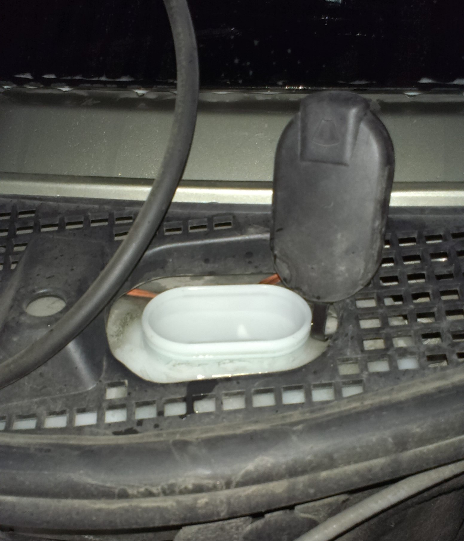

Задняя щетка перестала чистить и перестала от слова вообще.
Поменял резинку. Поставил ХОРС, силиконовый... Посмотрим...
А у всех на поводке такая слабая пружина, практически не прижимает к стеклу?
А мне одному нужна третья рука, что бы налить из пятилитровой баклашки незамерзайку? Баклашку надо держать двумя руками, а крышка бачка так и норовит перекрыть горловину.
Как то не удобно. Нужны какие то приспособления, что бы удержать в стороне крышку или просто откусить хвостик, который крепит ее к бачку?

Сообщение от dg972
открыв крышку, нужно немного повернуть ее вместе с проушиной вокруг пипки, на которой она крепится к бачку, тогда крышка стоит торчком и не пытается закрыться

Сообщение от dg972 Посмотреть сообщение
Установил звуковой сигнализатор контроля дверей и ручника. Если трогаться с открытой дверью или на ручнике, приборка говорит: "динь-динь-динь". Звук громкий, чистый, ни с чем не спутаешь! Спасибо sova.
Установил два реле для поддержки зажигания и АСС без ключа. Контакты реле подпаяны к соответствующим проводам жгута зажигания, а на подключение катушек не хватило времени... Потом...
Заменил стекло на приборке, приобретенное еще год назад у Валеры. Старое поцарапалось от времени и неоднократного демонтажа приборки. Смотрится зачетно, как будто едешь на новой машине. Valera, спасибо.
Дождавшись когда загорится лампа резерва топлива, залил 92-ой бензин (долгое время ездил на 95-ом), три отсечки, полный бак. 51 литр (больше не влезло). Разницы в динамике - нет.
Сохранил чек, обнулил и расход и пробег. В следующие выхи опять на ту же заправку. Хочу посчитать по чекам расход.. (по БК - 10,1).
Вот озадачился...
По БК пробег 229 км, расход 9,9л, истрачено 22,8 литра 92-го.
Заправился под завязку до третьей отсечки ()
Заехал на ту же АЗС, на ту же ТРК, то же 92-ой. По чеку под завязку зашло 23.170 литра, расход получается 10,16л.
Кто врет или это погрешность?
А что мешает открыв крышку провернуть ее на 90 градусов, во круг оси на которой закреплен "хвостик" крышки. Например так. Или я так один делаю, вы кстати не первый, кто жалуется на это.

Сообщение от Olejek
Попробую, но ЕМНИП, у меня не поворачивается.
Старый 18.02.2016, 07:04   #168
Аватар для zhiv
Онлайн: zhiv вне форума
По умолчанию Re: Пробег 36500. 02.11.2015
Уже не первый год беру незамерзайку в канистрах со съемным носиком и нет проблем
Видимо да, одному!
Открыв крышечку, поверните ее поводок на 180 гр. и крышка будет торчать в другую сторону.
Упс! А народ уже отписался!

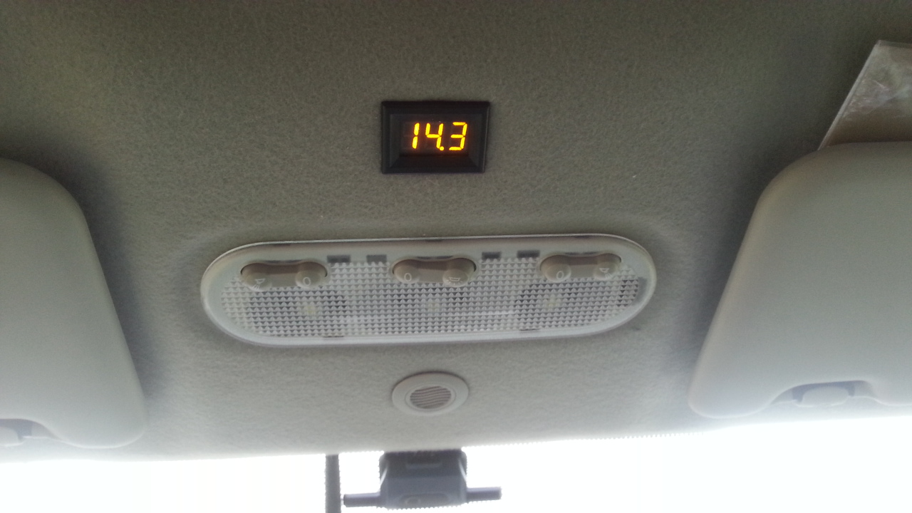

Поставил фонарик для задних пассажиров.
По шаблону вырезаем дырку в потолке, как можно ближе к усилителю. Что бы светильник не коротнул на крышу, вкладываем туда кусок тонкого пластика.
Плафон приходится делать как можно тоньше. Болгаркой срезал посадочные места лампочек и верхнюю часть разъема. Разъем подошел от старой автомобильной сигнализации. При определенных манипуляциях с напильником подходит от компьютерного блока питания, тот, что на флоп. Подпаиваем светодиодную панельку и наклеиваем изоленту.
Плафон подключаем к штатному.
Мне удалось протянуть провод на прямую, ничего не разбирая.
Цвета проводов у штатного:
Красный +12В.
Черный - масса.
Белый - масса при открытой двери.
Плафон освещения салона одинарный Logan 8200074362
Плафон освещения салона двойной Logan 8200073231
Плафон освещения салона тройной Logan 8200073234
Хотел бы уточнить логику работы переключателя одиночного плафона, для меня наиболее интересный вариант, но по логике переключений нигде не нашёл инфы...
1 положение - выключен полностью (0)
2 (среднее) включается при открытии дверей
3 положение - всегда включен
Т.е. по аналогии 1 лампы света водителя?

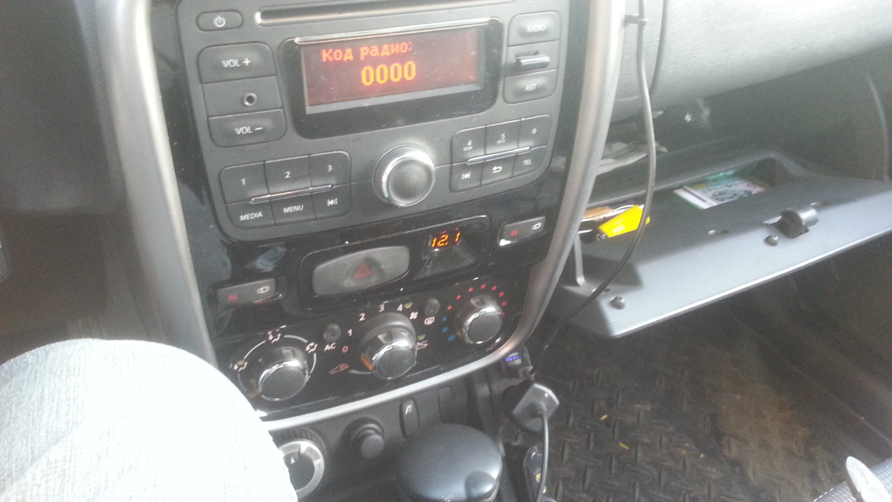

По умолчанию Вольтметр в салоне
Поставил вольтметр вместо символа "Беременный мужик"
Штатный индикатор непристегутого ремня водителя и выключенной подушки безопасности пассажира был удален. Этот блочок снимается вовнутрь. Я его так и оставил на жгуте и закрепил к проводу, идущему на кнопку управления ЦЗ с помощью кабельных стяжек, что бы не потерялся и не гремел.
К глянцевой панели магнитолы было приклеено красное стеклышко, оставшееся от АОНов, еще с 90-х, а на стеклышко наклеен вольтметр, оранжевого свечения. Цвет, практически, идентичен подсветки мафона.
К проводам вольтметра подпаял компактный разъем от Китайских светодиодных панелек и подключил к проводке прикуривателя.
А теперь самое интересное: напряжение на АКБ, замеренное тестером = 12,34В, на прикуривателе =12,30, а китайский приборчик выдает = 12,0.
Фигня какая - 0,3 Вольта! Кстати, на приборчике с тыльной стороны есть микроскопический подстроечник, которым я и выставил напряжение показанное тестером в прикуривателе.
Всю дорогу из деревни приборчик показывал напряжение 14,1 - 14,3 Вольта.
зы. Я знаю про девайс DaveMF, но у меня то гнездо занято кнопкой открытия замка двери багажника.

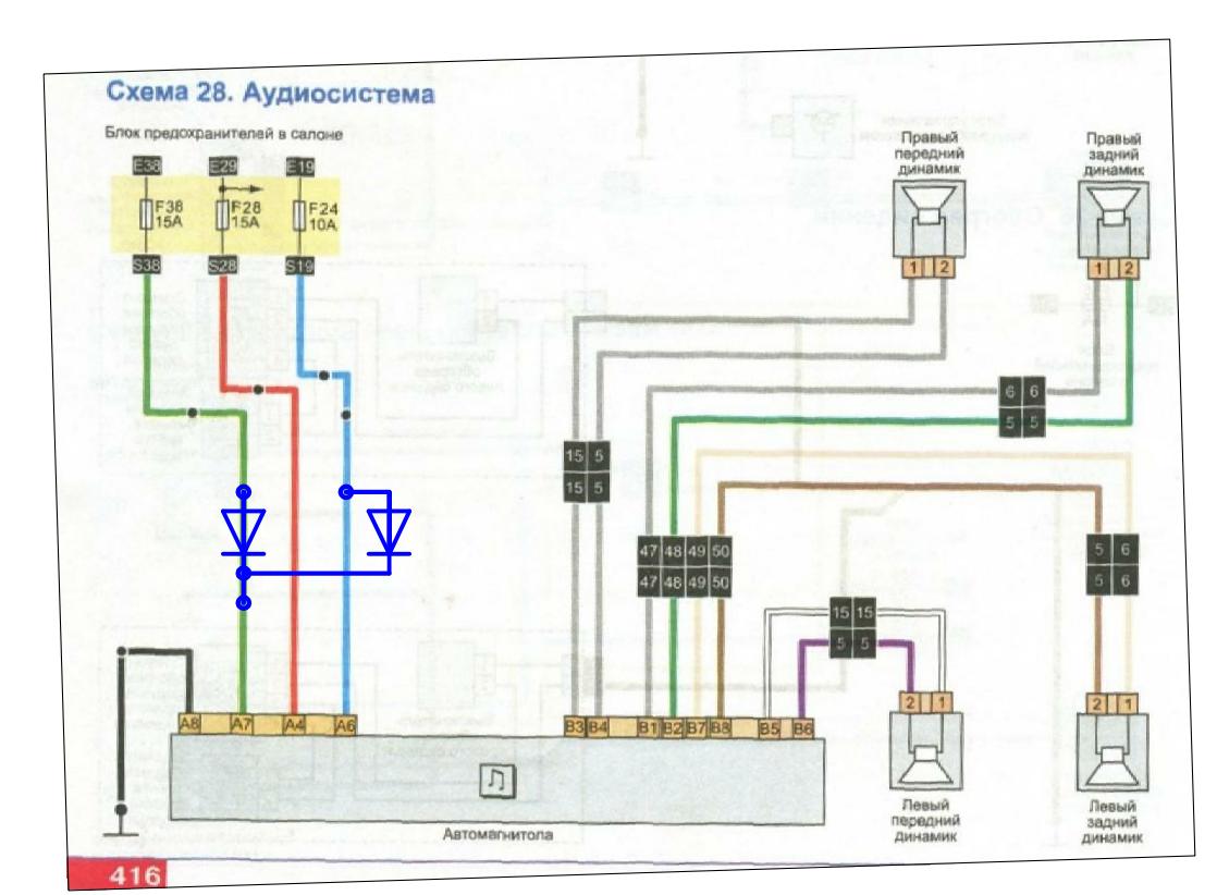

По умолчанию Аудиосистема без ключа.
Когда я выковорил мафон и изучил разъемы с цветами проводов, я подвис.
Вот нетути там зеленого... вместо него - желтый. И нетути черного, идущего на корпус. Вернее он есть, но уходит со жгутом к микрофону... Я не понял, где тот черный на корпус машины. Ну да фиг с ним.
Два диода с током до 1А катодами спаиваются вместе. Желтый провод режется и кончик от мафона припаивается к катодам. Анод одного диода припаивается к желтому проводу идущему в жгут машины, а анод второго - подпаивается к синему (голубому) проводу.
При включенных габаритах аудиосистема работает постоянно. Если, выходя из машины, забыли погасить габариты или головной свет, вам об этом напомнит включеная аудиосистема.

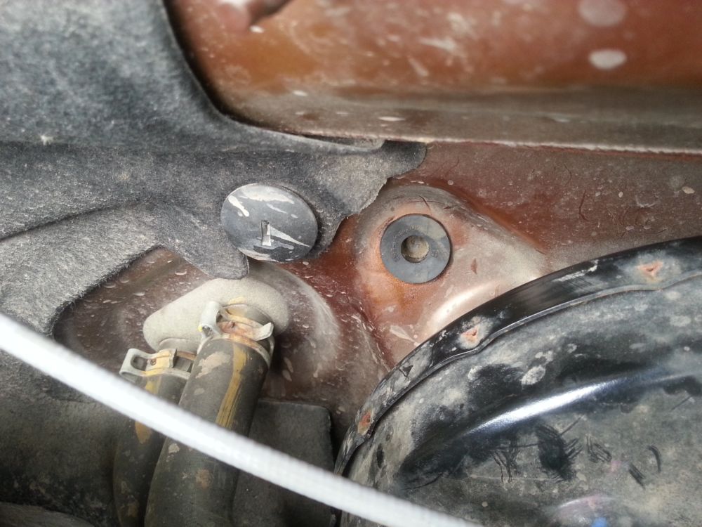

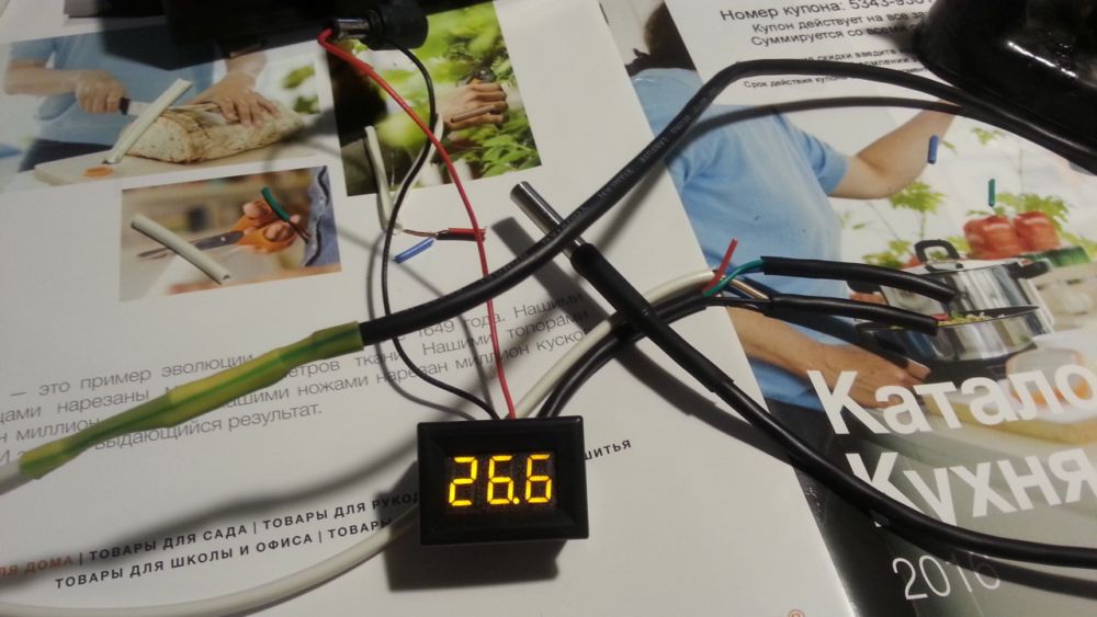

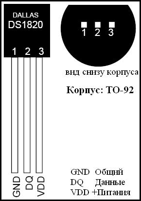

По умолчанию Термометр
Вот чья идея была вкорячить сюда термометр? Зачет! Спасибо за идею. Встал идеально, цвет ,практически, совпал со штатной подсветкой!
Сам датчик, DS1820, цифровой и может работать по двухпроводной схеме, надо перемкнуть выводы 1 и 3 и посадить на корпус прибора (а может и на массу машины, тогда можно обойтись вообще одним проводом (только сейчас это понял)).
Питание взял с плафона освещения (провода: красный и черный)
Провод от датчика протащил в салон через отверстие под трос газа, которого у меня нет.
Через это же отверстие перезатянул провод от антенны радиостанции (черный).
Термодатчик установлен на переднем бампере, под номером, в термоусадке.
Комплект был куплен у дядюшки Али: https://ru.aliexpress.com/item/New-w...08.0.52.wvXEiY
