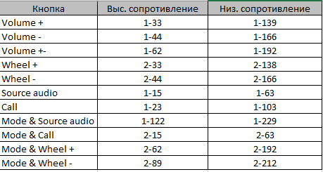

sova, переписал выводимые значения по кнопкам и сочетаниям в табличку в режиме высокого и низкого сопротивления.
Возможно, перепробовал не все сочетания - подсказывайте, попробую еще.

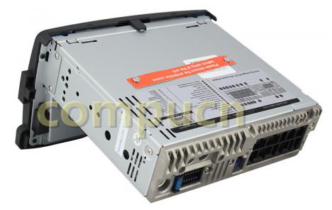

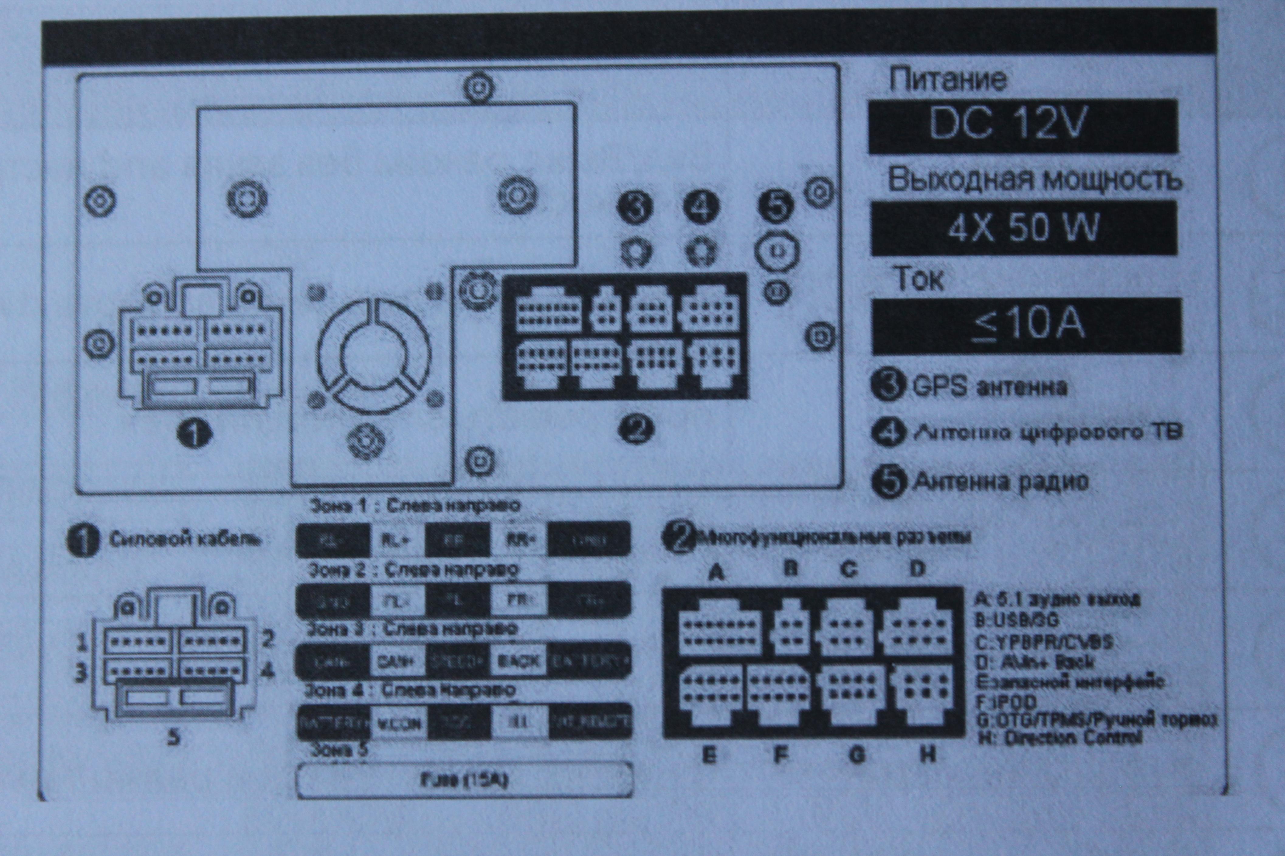

valer41k, а можно увидеть верхнюю наклейку вашей магнитолы с распиновкой по портам? Поддержка кнопок на руле заявлена, разъемы сзади очень похожи на разъемы от моей.
Вот фото задней части магнитолы подобной моей, на платформе S150. Наклейка присутствует:
Вот фотки из мануала, Нас интересует разъем: Н.

Извиняюсь, что-то я вчера закрутился. Судя по шнурку адаптер должен подойти. Кроме того в меню должен быть раздел посвященный настройке кнопок на руле.
По цифрам которые привел Niv43 видно, что китайцы не придерживаются какого-то определенного стандарта и характеристики проводного интерфейса в разных моделях могут меняться. Не могли бы Вы сделать пару измерений. Измерить напряжение между проводами KEY1 и GND1. Затем подключить между ними сопротивление 1кОм и измерить падение напряжения на этом резисторе. Кстати если кто-то среди владельцев подобных магнитол сможет проделать тоже самое, это очень поможет развитию проекта.

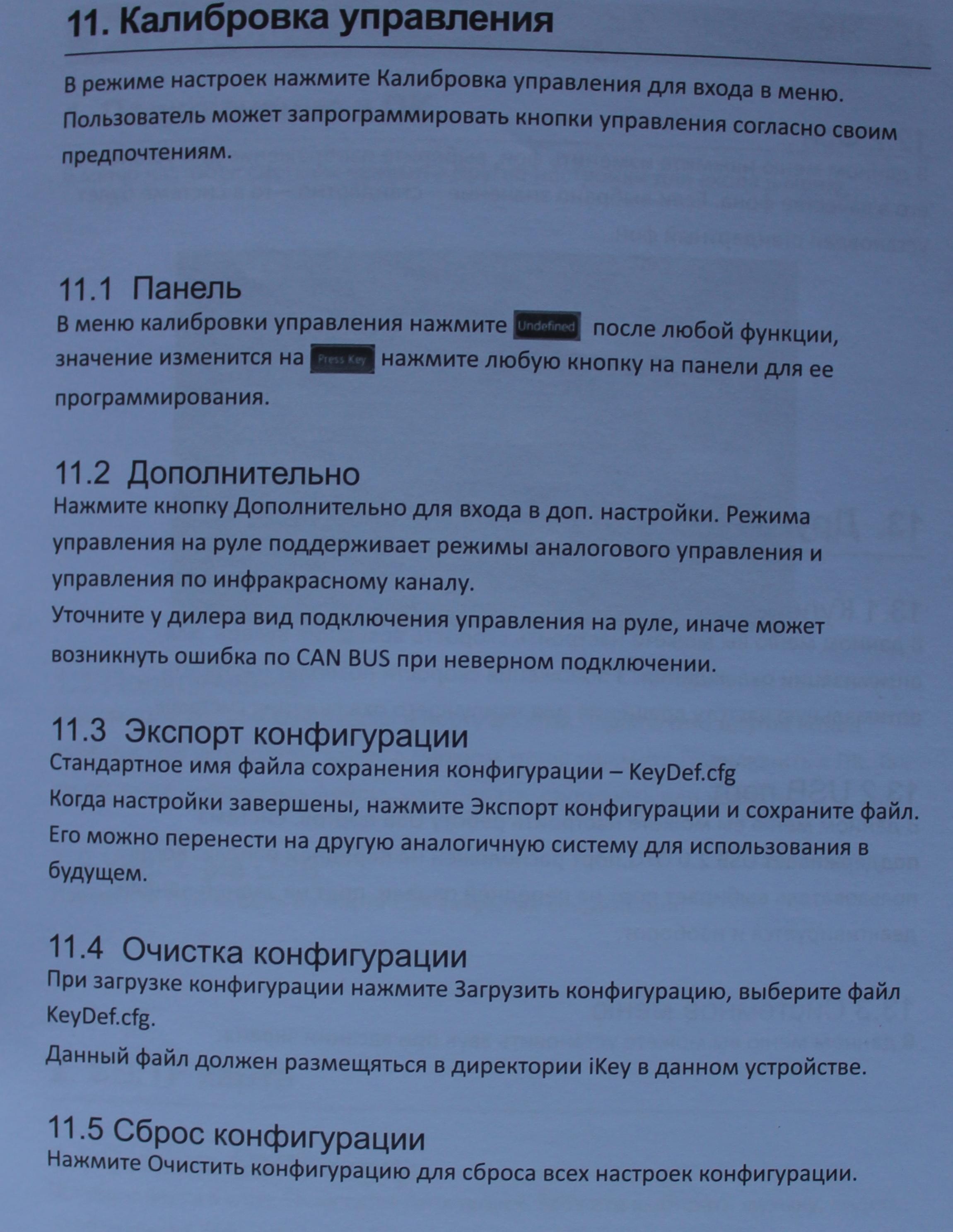

valer41k, в меню магнитолы настройка кнопок в полном объеме присутствует.

sova, при отсутствии нажатия кнопок магнитола определяет оба канала (AD1, AD2) как 1-255 и 2-255 соответственно. Цифры при нажатии я приводил.
Т. е. есть всего 255 (ну или 254) значения уровня резистивного сопротивления на данных каналах. Как эти цифры связаны с реальным сопротивлением - вопрос. Постараюсь в ближайшее время померить напряжение между проводами KEY1 и GND1, с сопротивлением и без.

Вам не надо ничего мерить, по тем цифрам которые вы приводили все понятно. Получается у Вас, подтягивающий резистор (внутри магнитолы) приблизительно 560 Ом. В магнитоле Erisin, которая у меня побывала 1кОм. Как видите в разных моделях они разные. Хорошо бы собрать статистику, в каких пределах они изменяются, тогда можно будет подобрать оптимальный набор сопротивлений адаптера.
