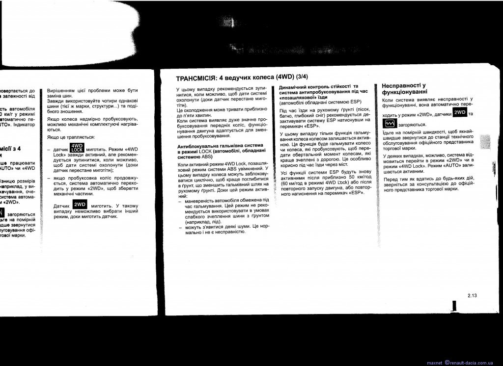

Дастер с ЕСП имеет электронную иммитацию межколёсной блокировки. Хочу ЕСП!!! На конец увидел реальную пользу от этой фичи.

Сообщение от instruktor Посмотреть сообщение
Я тоже хочу, только что это?
P.S. В украинском не силён..

Ща с мыслями соберусь- переведу.

Аватар для ХОЧУ
Онлайн: ХОЧУ вне форума
Был(а): 02 окт 2024 15:50
Адрес: Москва.
Автомобиль: 2л, 4х4, механика, ч/ж
По умолчанию Re: Полный привод на Дастере
Без особых подробностей, коротенько - суть.
Спасибо.
Старый 12.03.2011, 00:35   #174
instruktor
Гость
Аватар для instruktor
Был(а): 01 Янв 1970 03:00
Адрес:
Динамический контроль устойчивости и антипробуксовочная система во время "внедорожной" езды.(автомобили, оборудованные системой ЕСП)
Во время езды на подвижном грунте(песок, грязь, глубокий снег) рекомендуется дезактивировать систему ЕСП нажатием переключателя"ЕСП".
В этом случае только функция торможения колеса колеса колесом остаётся активной.Эта функция будет тормозить колесо или колёса, которые пробуксовывают, чтобы чтобы передать вращающий момент колёсам,которые лучше сцеплены с дорогой. Это особенно полезно во время езды через мост.
Все функции ЕСП будут снова активными после приблизительно 50 км.ч (60 км.ч в режиме 4ВД Лок) или
после повторного запуска двигателя, или повторного нажатия на переключатель "ЕСП".

Прояснилось.. Не понятно только - что тормозит пробуксовывающее колесо. Тормоз?
Ну да, система, аналогичная Кшкаю и Х- трейлу.
Всё, въехал. Спасибо.
