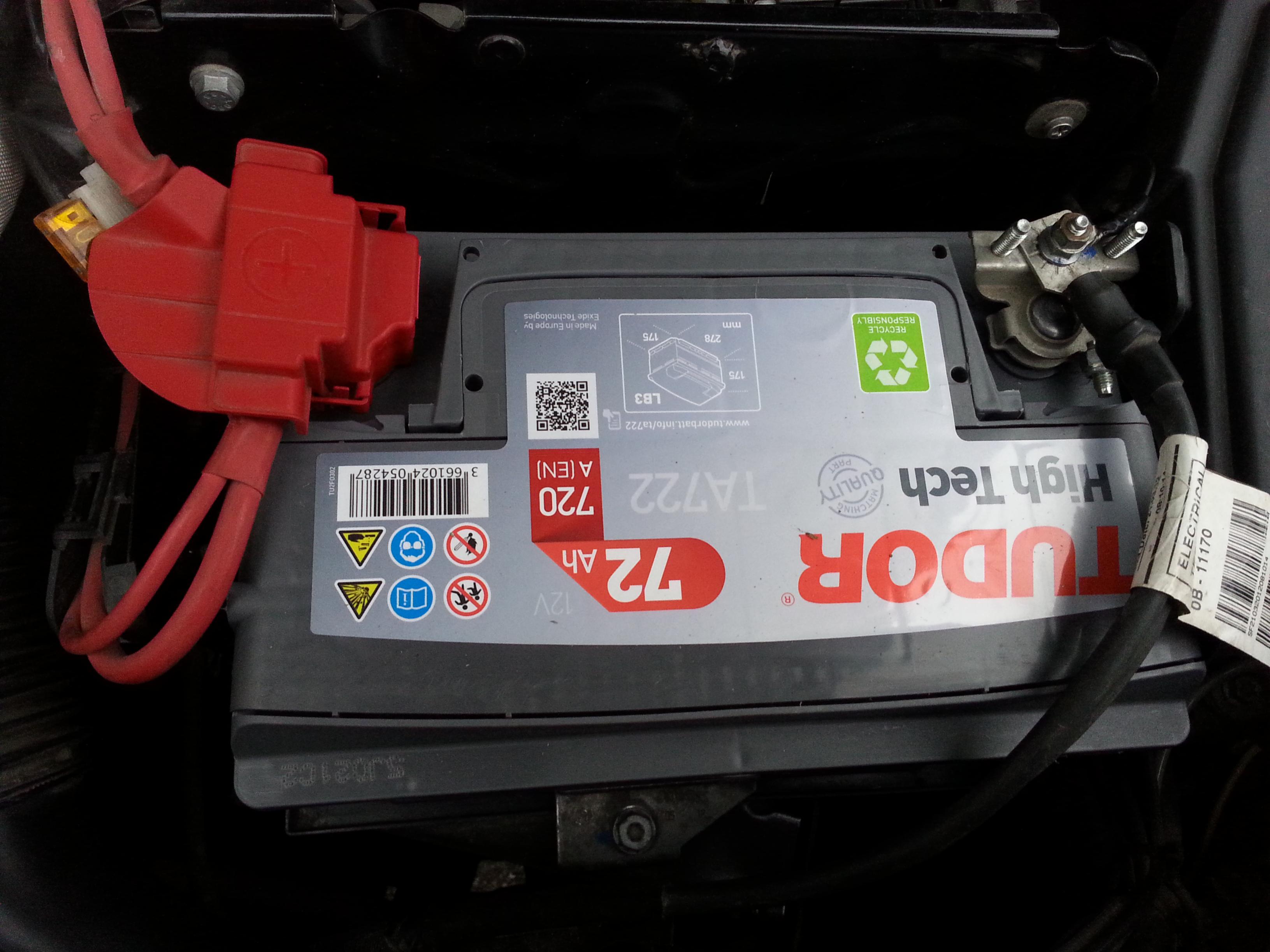

Ещё вот такой есть... Уплочено 6300руб. Плотность и напруга в норме. Всю жизнь слежу за АКБ ...и оч.надеюсь, что ни одна банка не замкнёт через 3-4 года. Всем удачи зимой на дорогах!!!
