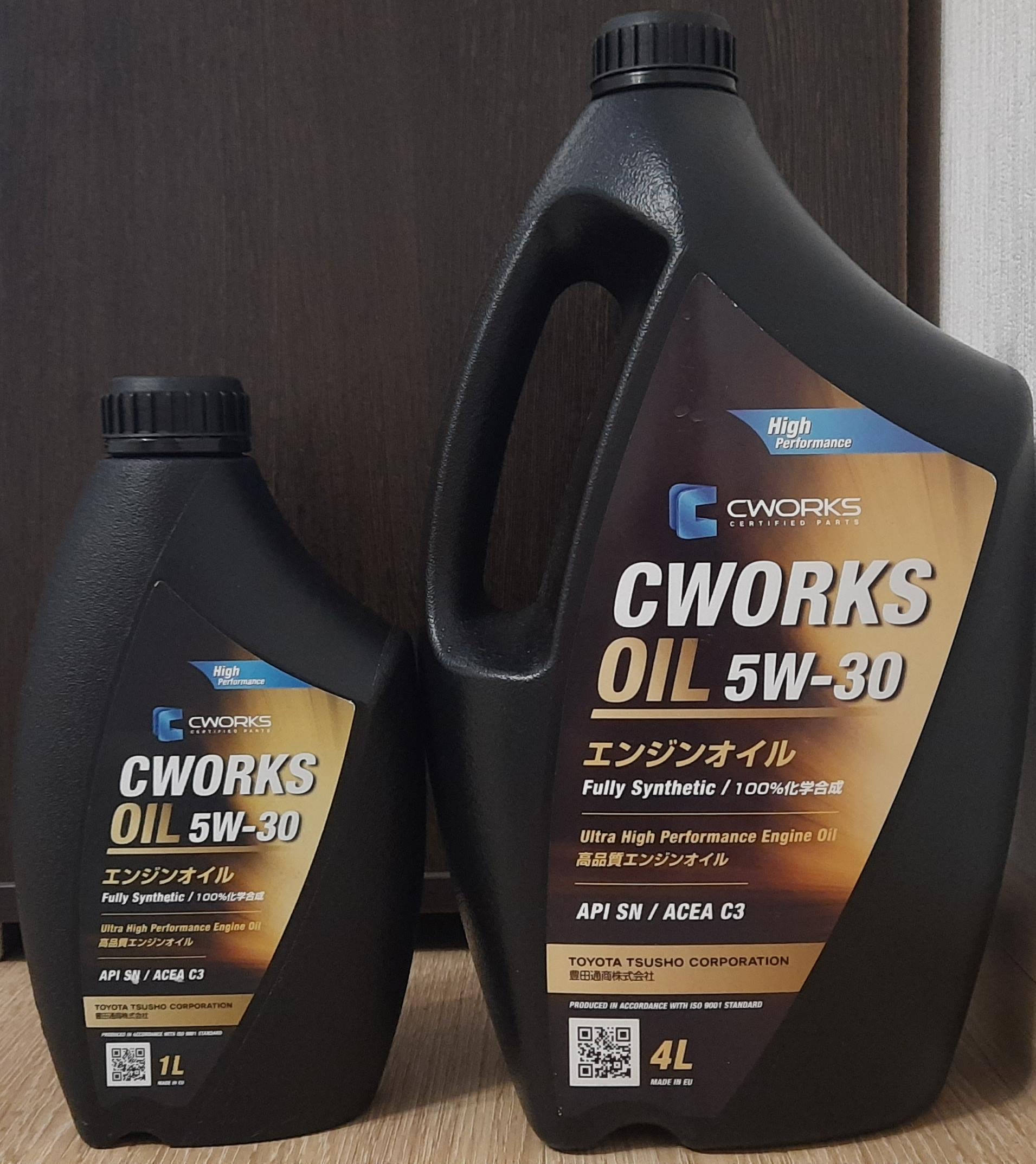

Получил сегодня маслице.
Анализы на ойл-клубе мне понравились и свежего и отработки.
Через 3 т.км. буду заливать.
