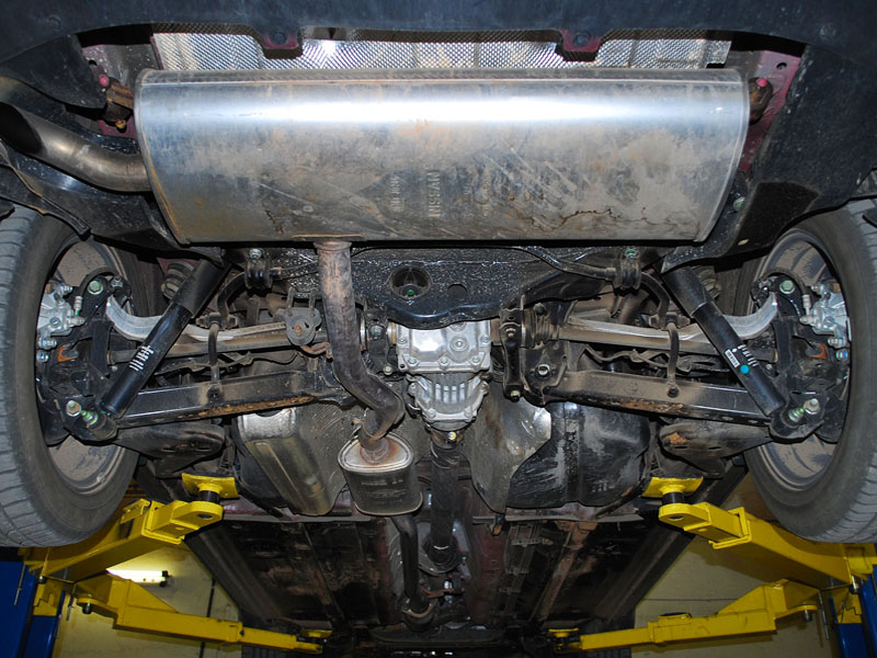

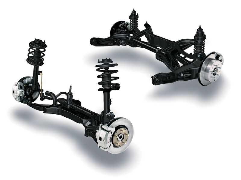

Выложи-ка фотку АСХ снизу, а мы посмотрим )
Хотя бы вот так должна выглядеть настоящая подвеска, настоящего автомобиля, такого класса, как рено duster
Это подвеска Mitsubishi ASX
http://www.mitsubishimotors.sk/model...ogy-asx-04.jpg
Это подвеска Nissan Qashqai
http://offroadclub.ru/ai/9000/article.8423/pics2.32.jpg
подвески этих двух автомобили соответствуют всем нагрузкам такого класса автомобилей
ID:	5019   Нажмите на изображение для увеличения

Так выглядит настоящая зубодробильная подвеска.
У кашкая поприятней, да и по подвеске видно.
