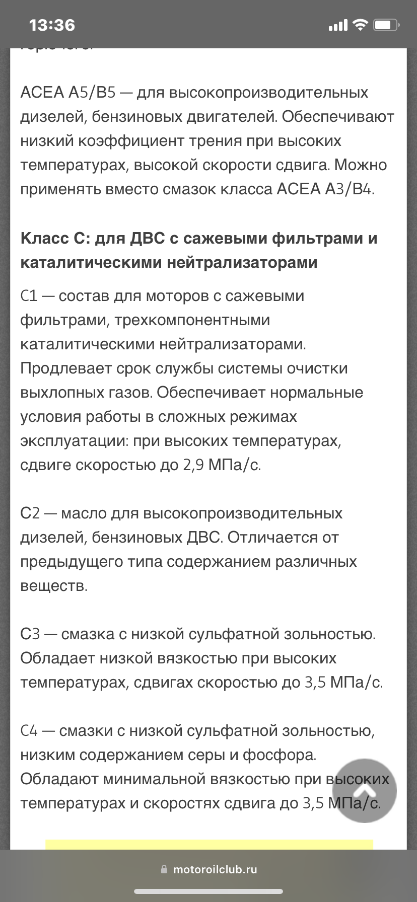

Я прочитал про А5В5 и вроде как оно лучше чем С , однако для более мощных и объемных моторов, но тут его не жалуют.

Сравните параметр HTHS (вязкость при высокой температуре) у А5/В5 и С3, разница очевидна в пользу С3.

Это скорость сдвига масляной пленки, другими словами её прочность.

Похоже исключительно экология, а так то лучше)

Сообщение от Modigar
По сути же Андрей правильно написал. Раньше прочность пленки обеспечивалась индексом вязкости, сейчас этот параметр не всегда связан с индексом вязкости. Поэтому выбирать более вязкое масло по Индексу вязкости без учёта сертификации , ну на мой взгляд не верно. Я тоже за С3 (может даже за С4) если лить хорошее ДТ и менять через 7500 км или 200-250 мч (для тех кто в городе в основном ездит). И тут дело не только в сажевом. Хотя я пока не углублялся в специфику и отличия влияния полнозольных (точнее Full SAPS, так как дело не только в золе) на бензинку и дизель. В основном все пишут про вред для непосредственного впрыска бензинок.

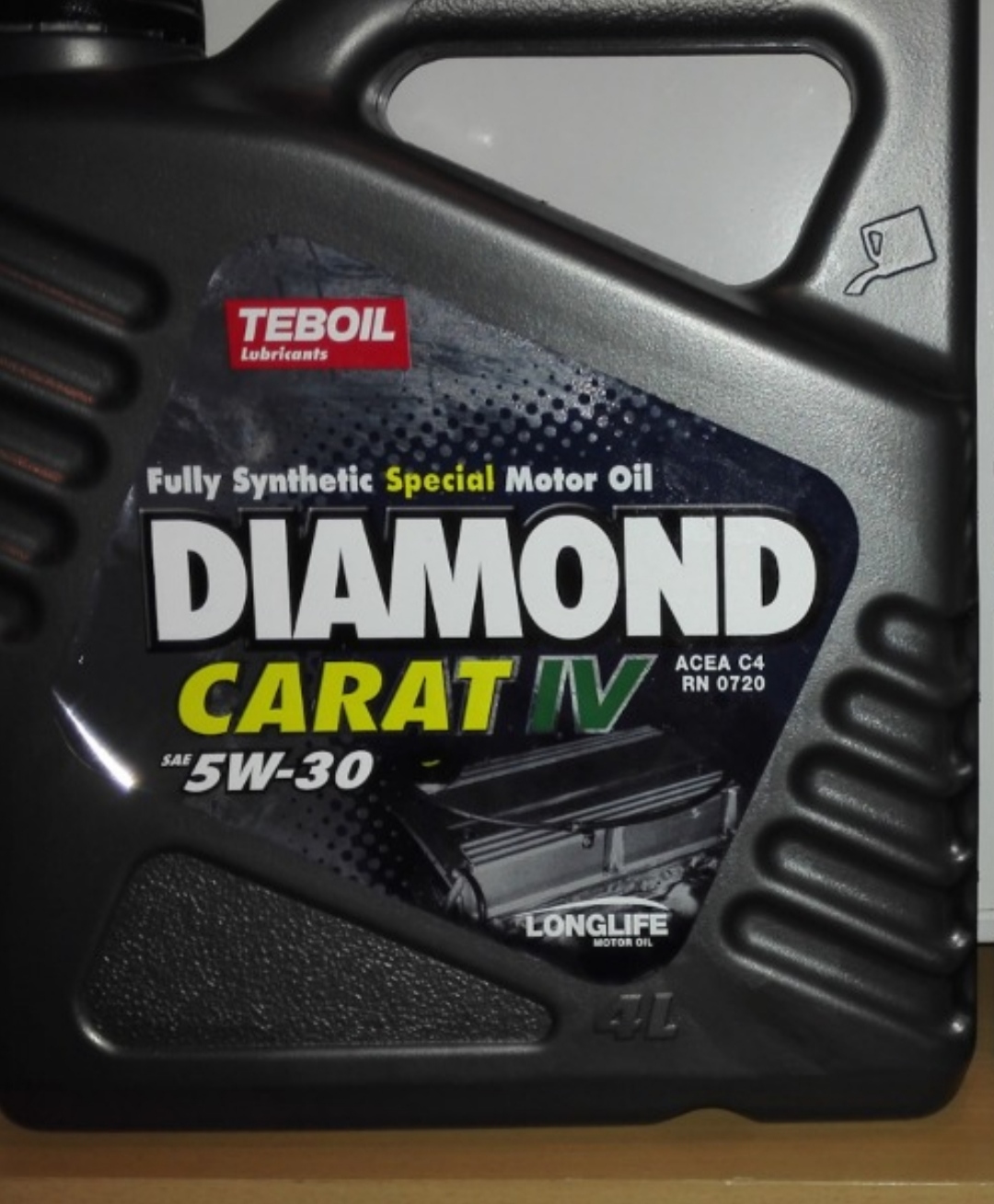

Доброй ночи уважаемым участникам форума.
Мне сегодня из Петровском АЦ сказали, что зальют Диаманд Карат 4. Почитал про него: пишут немного, но хорошее. В СПб не купить самому.
Буду признателен за мнения.

Сообщение от Георгий С.
На Ойл клубе пишут, что это Лукойл в другой банке. Хотя по характеристикам заявленными производителями лукойловское с4 и это чуть отличаются.
По мне так если это будет настоящее финское масло и если Вы меняете через 7500 км (15 тыс на мой взгляд это много для любого масла, что для полнозольника (опасность нагара), что для средне и малозольников (опасность получить низкое щелочное)), то проблем не будет. Но анализов, чтобы проверить заявленные характеристики этого масла нет. Да и вряд-ли в ближайшем будущем будут. И кстати если это лукойловское с4 там окажется, то у него испаряемость 10%, то есть возможен угар (для сравнения у Несте С4 8.4%, а у Танеко Премиум С3 8.3 % и это данные анализов, а не производителя). Испаряемость Тебойла не нашел.
А так Вы же видите, что шеловские заправки стали тебойловскими. Почему-то Лукойл своим брендом не стал их называть.

Ну значит зальём его. Сегодня попрошу у них предварительный заказ наряд. Дастер 2013 года у меня перевалил за 200 т. пробега, в силу собственной дотошности мониторил в нем масло постоянно. И ни разу не доливал. Но был всегда эльф. И топливный оригинальный фильтр. Всё это хозяйство - раз а 10 тысяч, не больше. А тут дастер новый. Эльф пропал, фильтр предлагают бошовский. Сервисный интервал написано - 15 т. Буду и на ТО 0 менять масло и дальше не через 15, а через 10 т. Была мысль лить синтек или джи энерджи. Но нет, уж лучше дилерское. В Петровском думаю масло настоящее.
Спасибо за ответы про тебоил!
