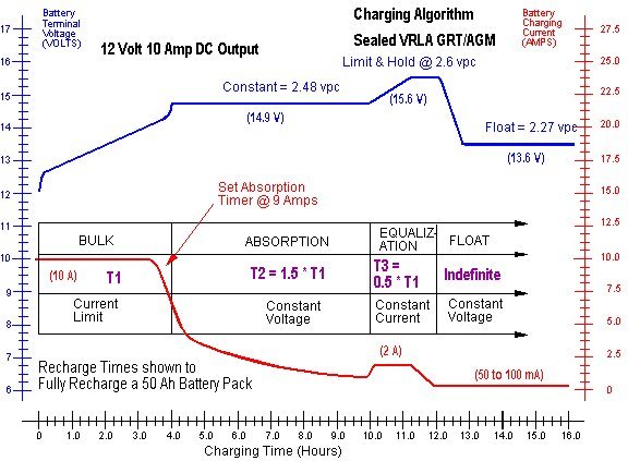

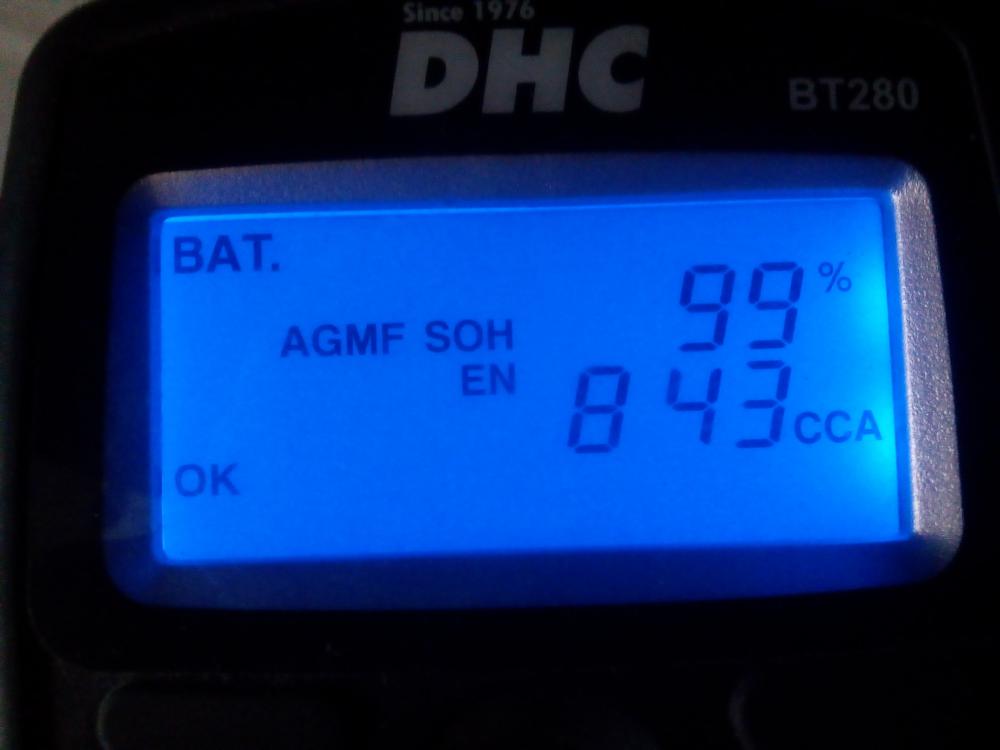

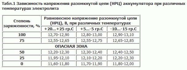

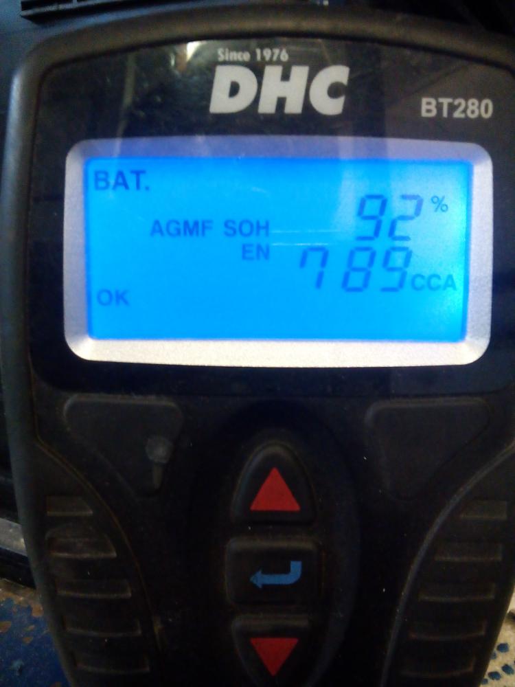

Re: Аккумулятор
Недавно обслуживал вот такую батарейку 1 фото . АКБ три года . Первые два в эксплуатации и год без дела провалялся .
Заряжал по таблице 2 фото .
После заряда сделал тест емкости .не обрадовался 83 % (фото отсутствует)
В общем сделал этому АКБ два КТЦ и не зря .
На 3 фото посте первого КТЦ. емкость 92% ток пуска EN 789
На 4 фото после второго КТЦ. емкость 99% ток пуска EN 843
Вот вам и AGM ему три года а состояние как новый Не зря они столько стоят .
