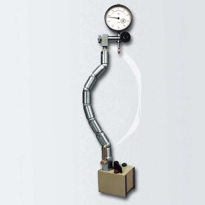

Да ничего особо не надо.Прямо на машине.Колесо заднее вывесить и все.Индикатор к кардану подвести и покрутить колесо.

Добрый вечер.Все гораздо проще.Если есть подъемник,то поднимаем машину.Подкатываем гидравлическую трансмиссионную стойку,на которой стоит магнитная стойка со стрелочным индикатором.Это понятно???Далее,все что угодно!Вверх,вниз,вправо,влево.Стойку подняли,опустили,индикатор туда,сюда.Куда угодно.Это понятно???Желательно максимально ближе к крестовинам,но до шва от сварки трением.Смысл понятен?Подвесной может и "болтается",но потихоньку колесо ведь можно покрутить.Или у вас здоровье прямо бесконтрольно извергается?
Еще лучше!  Подъемник в свой гараж(если он вообще есть) от 60т.руб. Стойка от 15 т.руб. Магнитную стойку не считал, но нормальная от 8т.руб Плюс интикатор от 0,01мм от 2,5т.руб.
А не проще ли жопой померить, как это делаю я. Да глаза меня не подводят.
Можно обойтись и без трансмиссионной стойки.Прилепив к днищу шарнирную магнитную стойку.

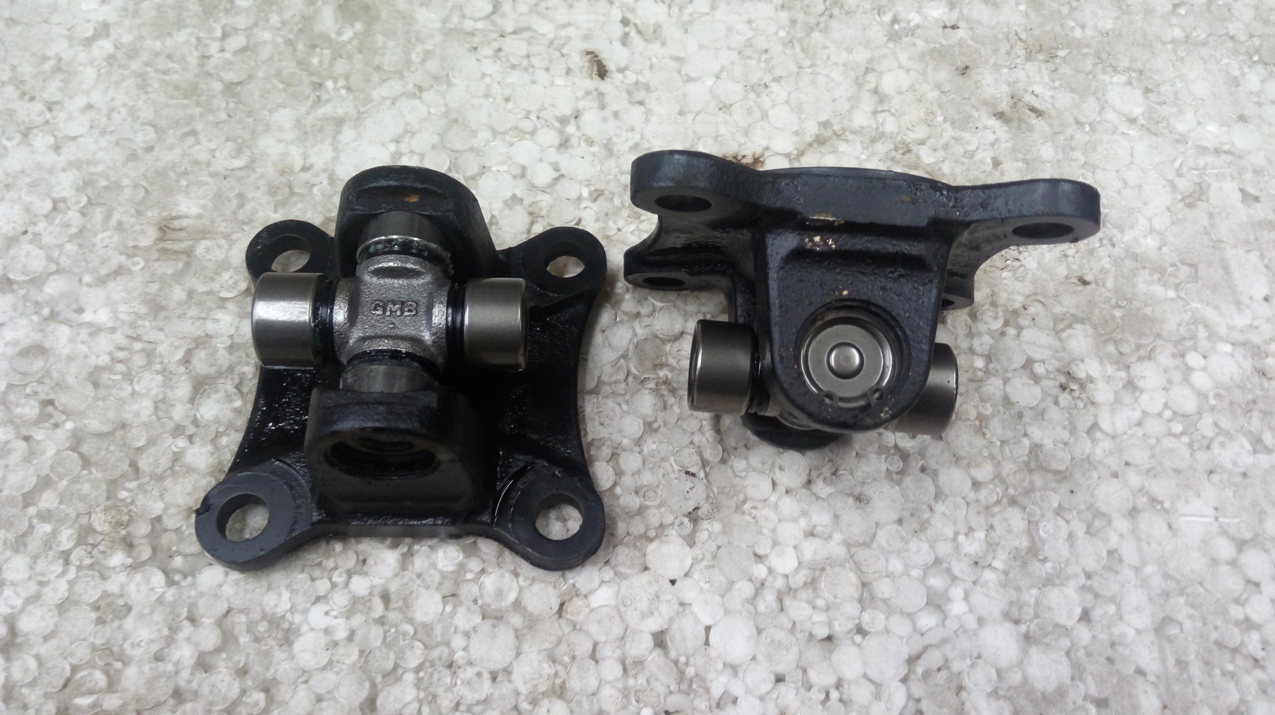

Сегодня приезжал Наркис из Абдулино.Привозил на ремонт дастеровский кардан.Заменили две крестовины с фиксацией стопорными кольцами.

Сегодня заменили переднюю крестовину, наблюдал весь процесс. Сняли кардан, задняя крестовина была заменена предыдущим хозяином (тупо отпилили родные проушины и приварили от газели, затем отбалансировали). Переднюю выбили, разверткой развернули под крестовину GUM 92, установили крестовину, вместо стопорных колец вставили шайбы диаметром 20 мм и прихватили аккуратненько полуавтоматом по 4 точки. На все про все ушло около 2 часов и 2000 деревянных. Балансировку не проводили. По отзывам знакомых которые проводили данную процедуру, ездят и довольны.

niklit, Я конечно понимаю,хозяин барин,но ,при таких изменениях предыдущим хозяином,вашей заменой со сваркой. Я бы всё-таки проверил балансировку. Последствия дороже обойдутся.
После переделки кардана, его устанавливали на моих глазах и я читал заказ-наряд на проведение балансировки. После покупки проехал 60 т. км. На кардане приварена полоса железа при балансировке. А после сегодняшней процедуры, вероятность дисбаланса минимальная.
