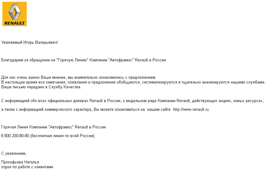

Вот письмо с завода о проблеме с магнитолой:

Ответ горячей линии))) ща я их начну закидывать неудобными вопросами)))
Благодарим за обращение на "Горячую Линию" Компании "Автофрамос" Renault в России.
ОАО "Автофрамос" является производителем и экслюзивным импортером продукции марки Renault на территорию Российский Федерации и не занимается обслуживанием и ремонтом автомобилей Renault. Право обслуживать и ремонтировать автомобили принадлежит техническим специалистам официальных дилеров.
По всем техническим вопросам просим Вас обратиться в сервисные центры официальных дилеров Renault, на которых возложена обязанность обеспечить послепродажное обслуживание автомобилей, и, в частности, подтверждать наличие недостатка автомобиля и принимать решение о необходимости ремонта или замены неисправной детали или узла.
С информацией обо всех официальных дилерах Renault в России, о модельном ряде Компании Renault, действующих акциях, новых ресурсах,
а также с информацией коммерческого характера Вы можете ознакомиться на нашем сайте http://www.renault.ru .
Горячая Линия Компании "Автофрамос" Renault в России
8-800-200-80-80 (бесплатная линия по всей России).
С уважением,
Козлова Наталья
отдел по работе с клиентами.
Информация, содержащаяся в данном письме, распространяется только на получателей данного сообщения. Renault не несет ответственности по данному сообщению в случае его изменения или фальсификации. Данное письмо не является коммерческим предложением, Renault оставляет за собой право изменять тарифы и условия в любой момент.

Всем привет! Я тоже писал на горячую линию рено,только по поводу топливной системы, так вот ответ был такой же как у вас точно под капирку один в один. Создаеться впечатление,что ответ дает не человек а машина!!!!!! и это не красит автофрамос. Так же обращался по поводу ероглифов в записной книге через блютуз к ОД ,ничего не смоги сделать.Очень неудобно,ведь машины идут на внутренний рынок. Что делать не знаю?

А мне вот такой ответ пришел:
Я вот так вопрос сформулировал:
Тема обращения: Задать вопрос производителю
Вопрос: Здравствуйте, имеется проблема со штатной магнитолой Рено Дастер. Символы кириллицы записной книги телефона не корректно отображаются на дисплее магнитолы. После прошивки магнитолы (Renault_20111023_00185), ситуация не изменилась. Официальный дилер ничем помочь не может. Создайте прошивку которая будет корректно воспринимать кириллические символы!
