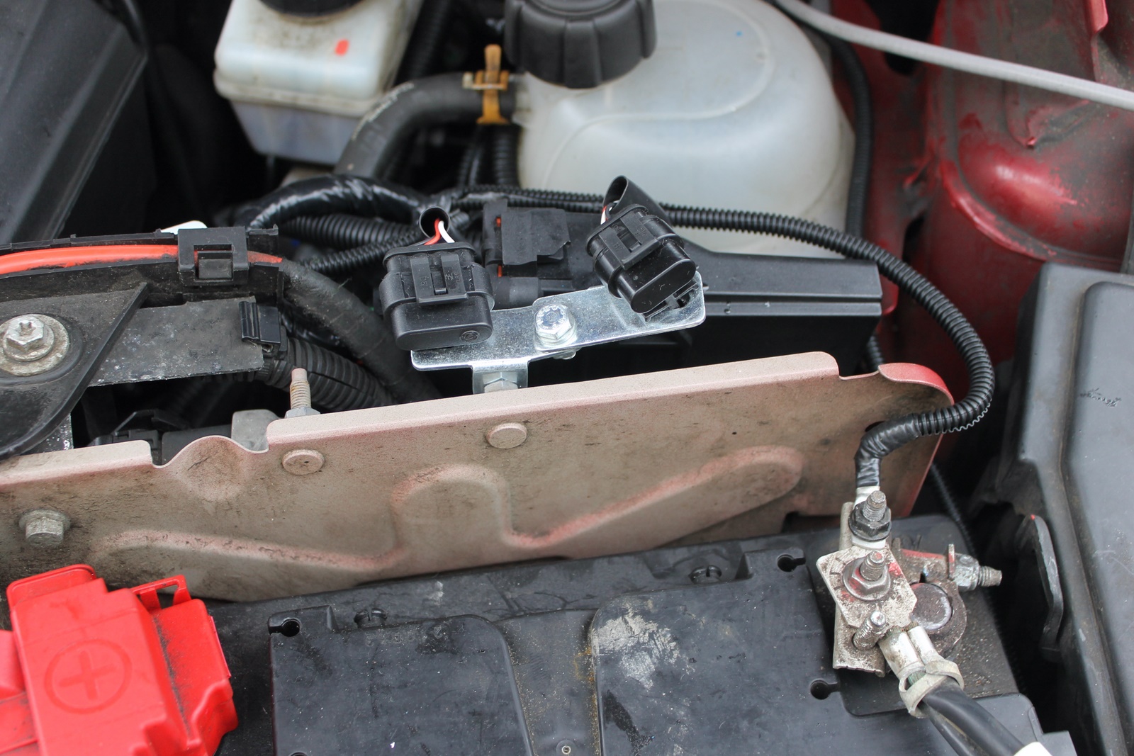

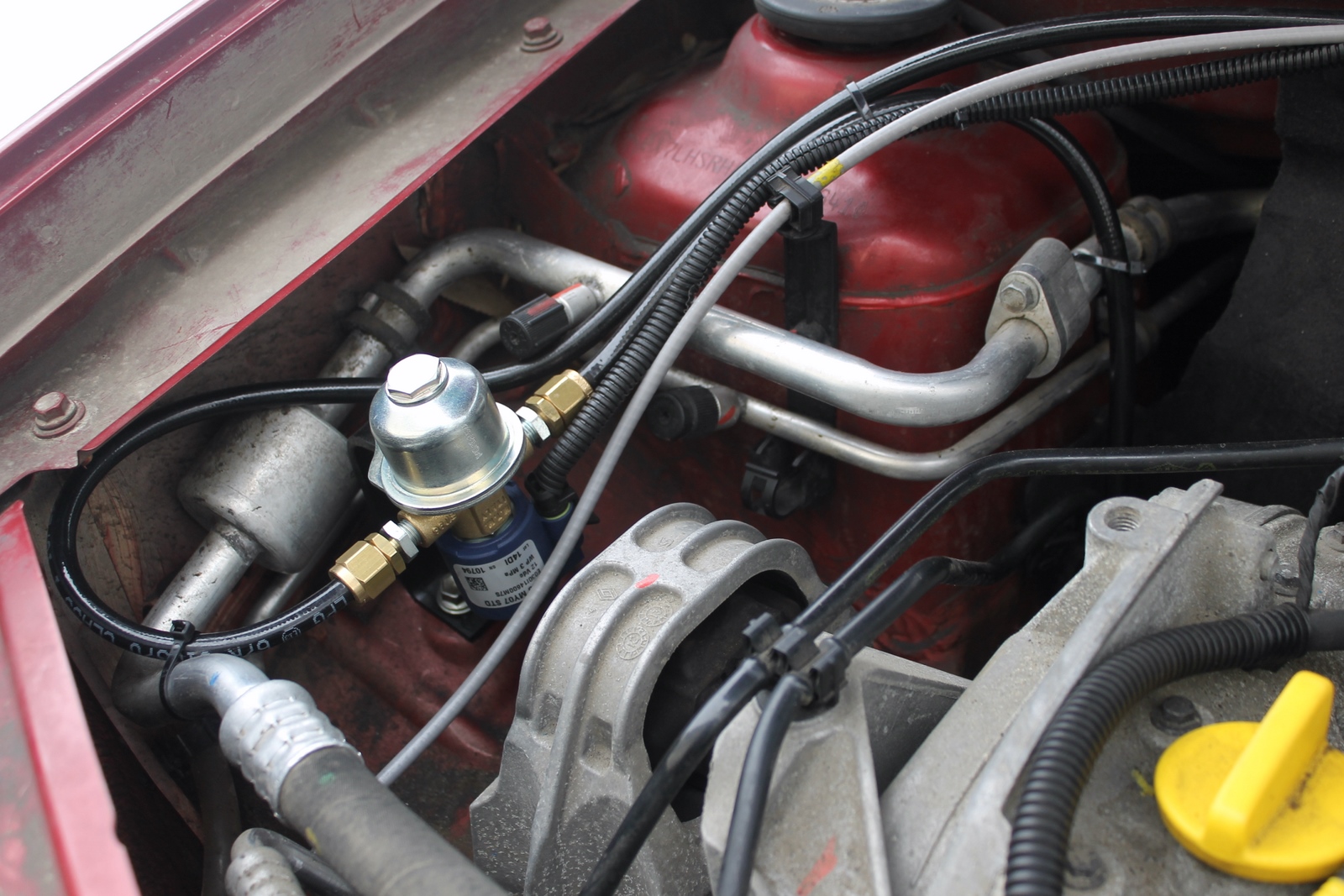

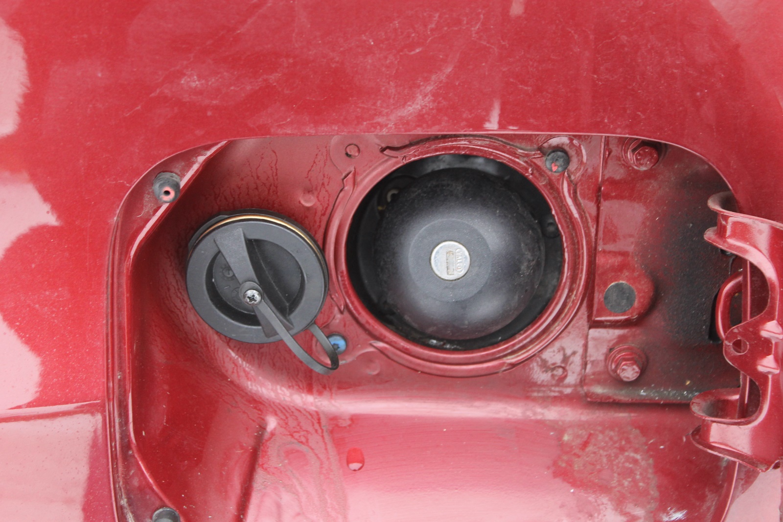

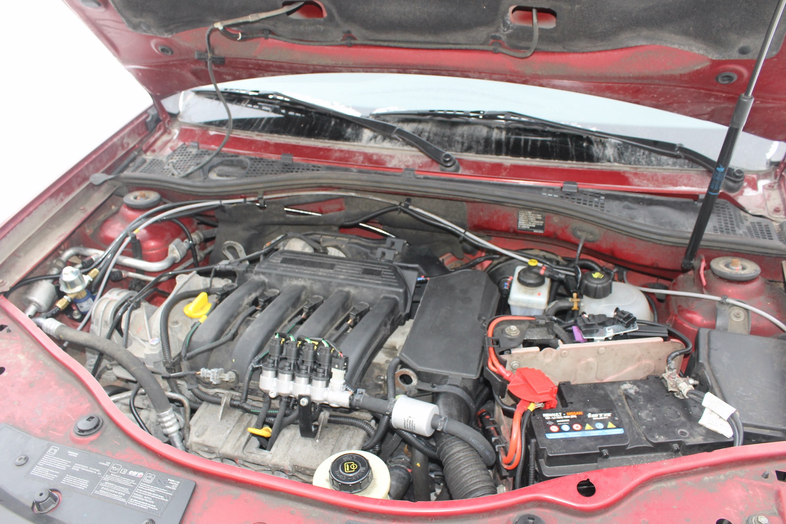

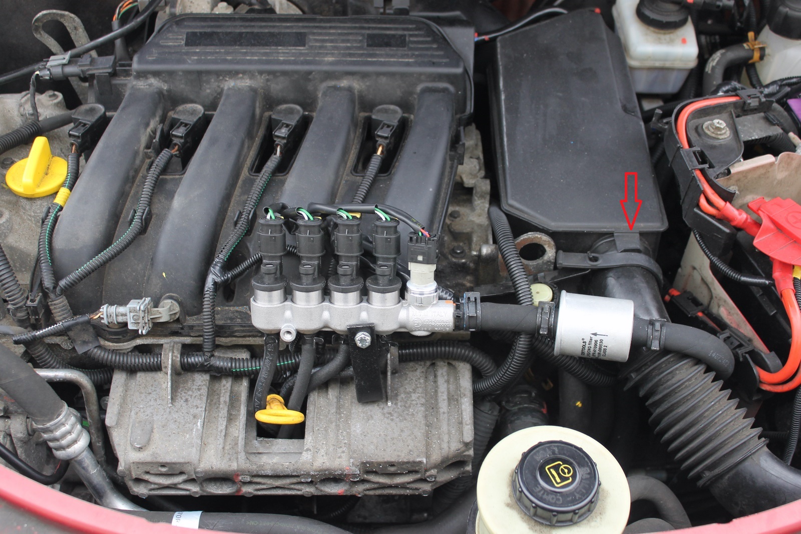

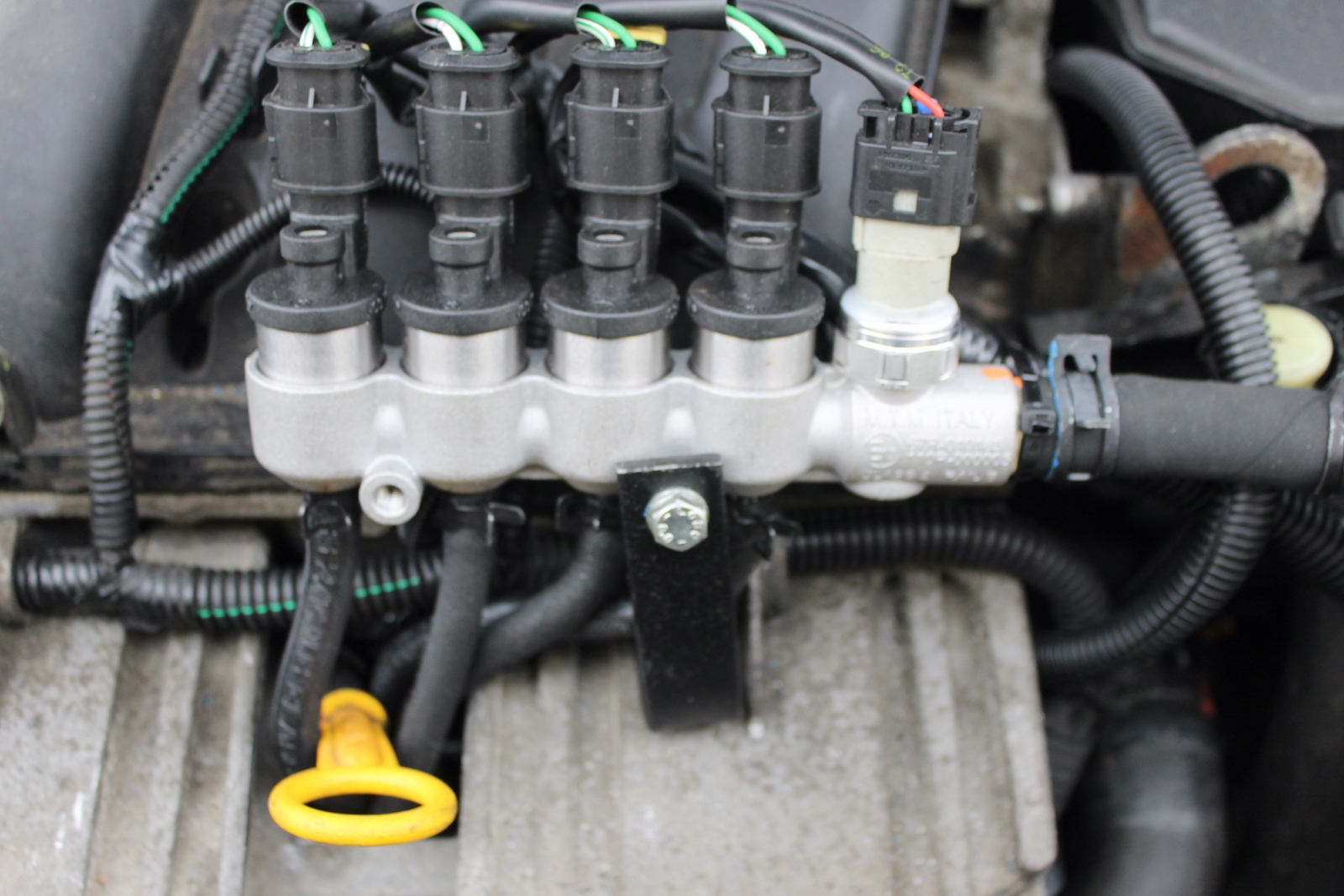

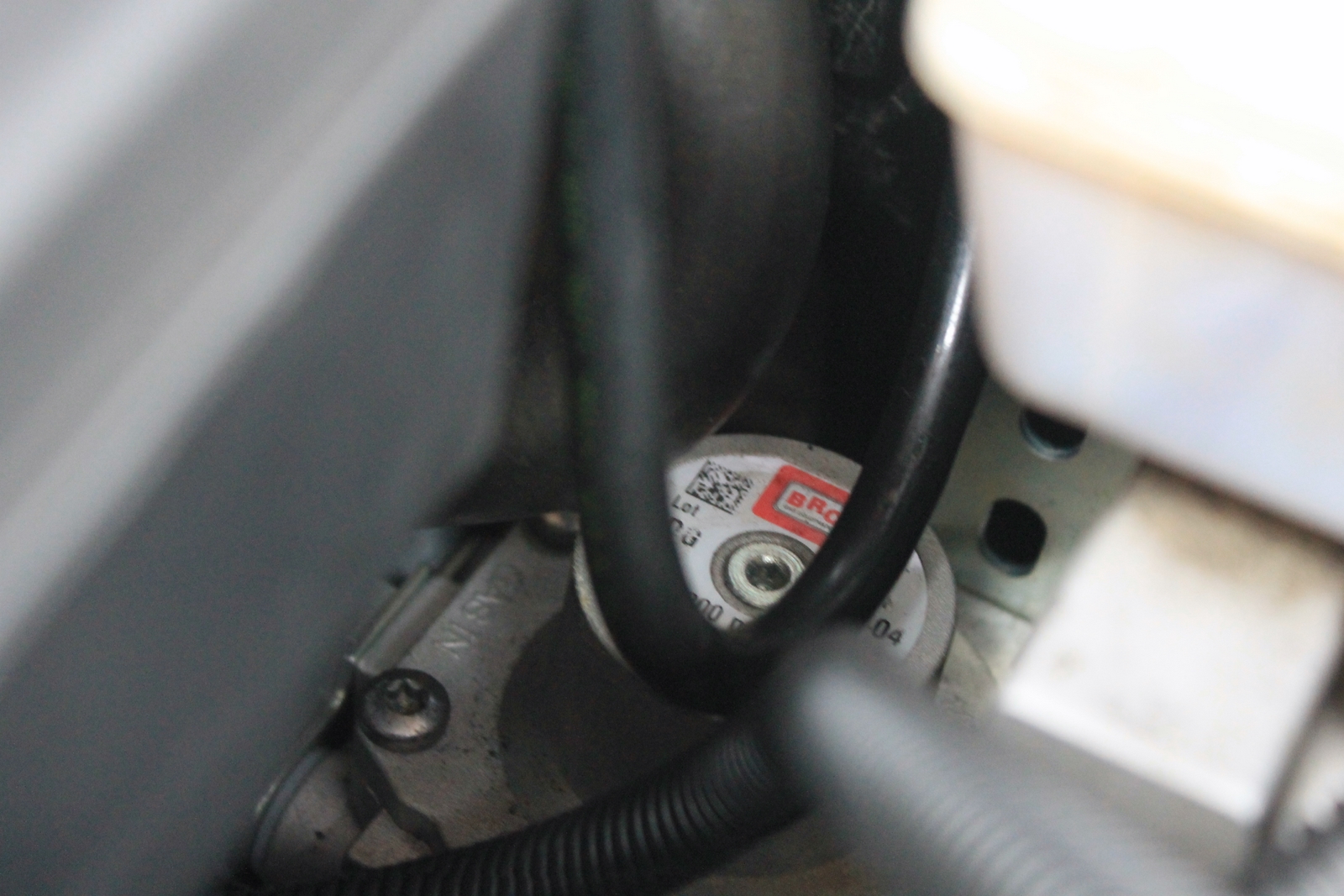

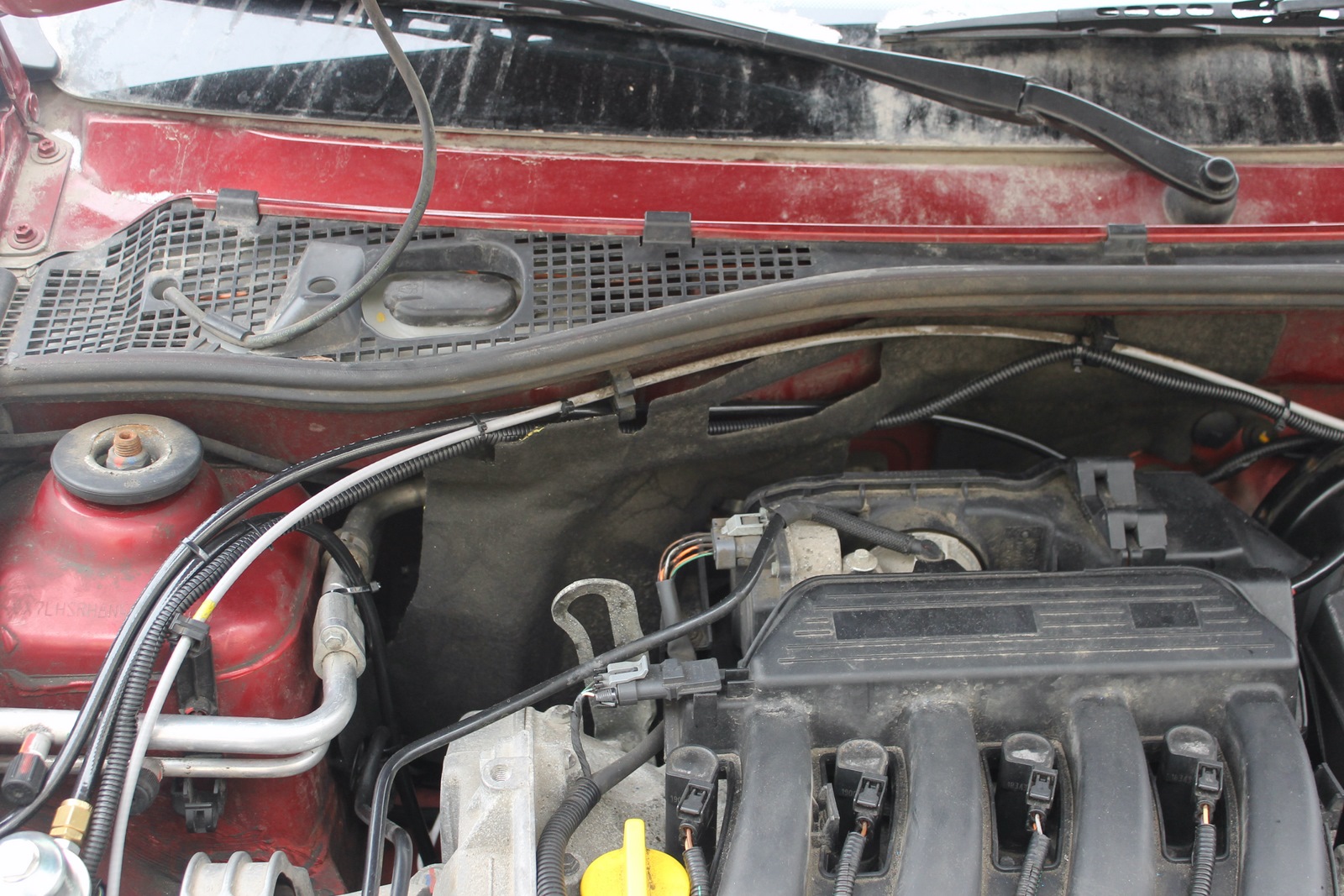

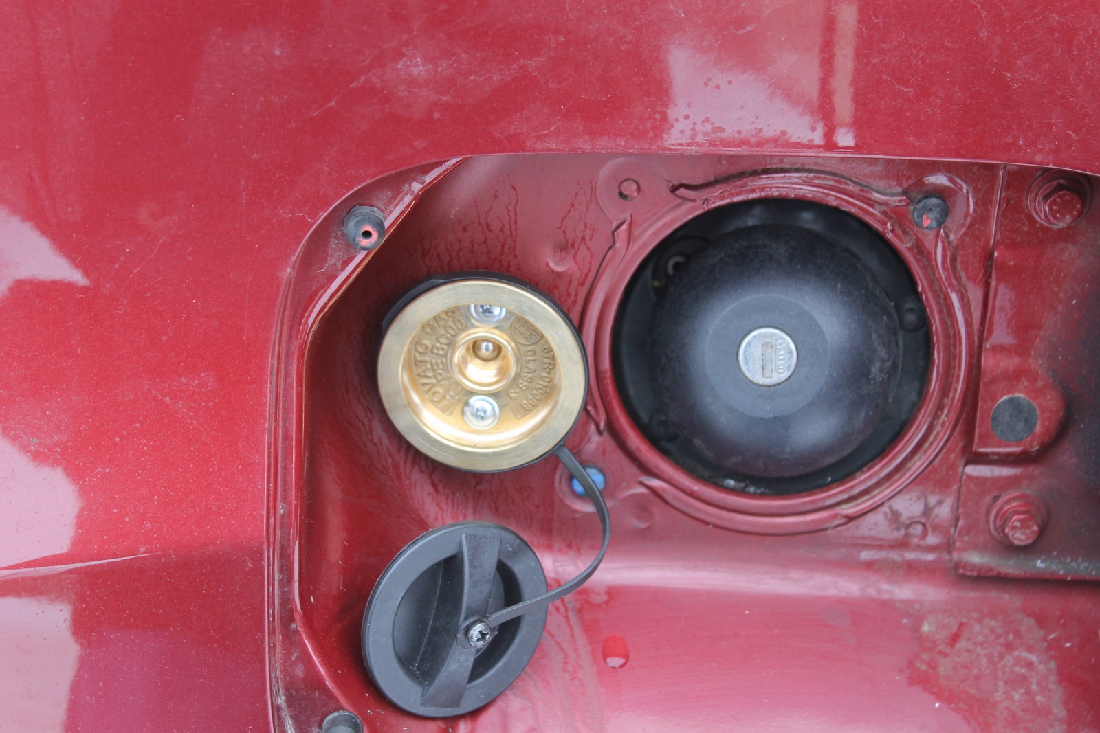

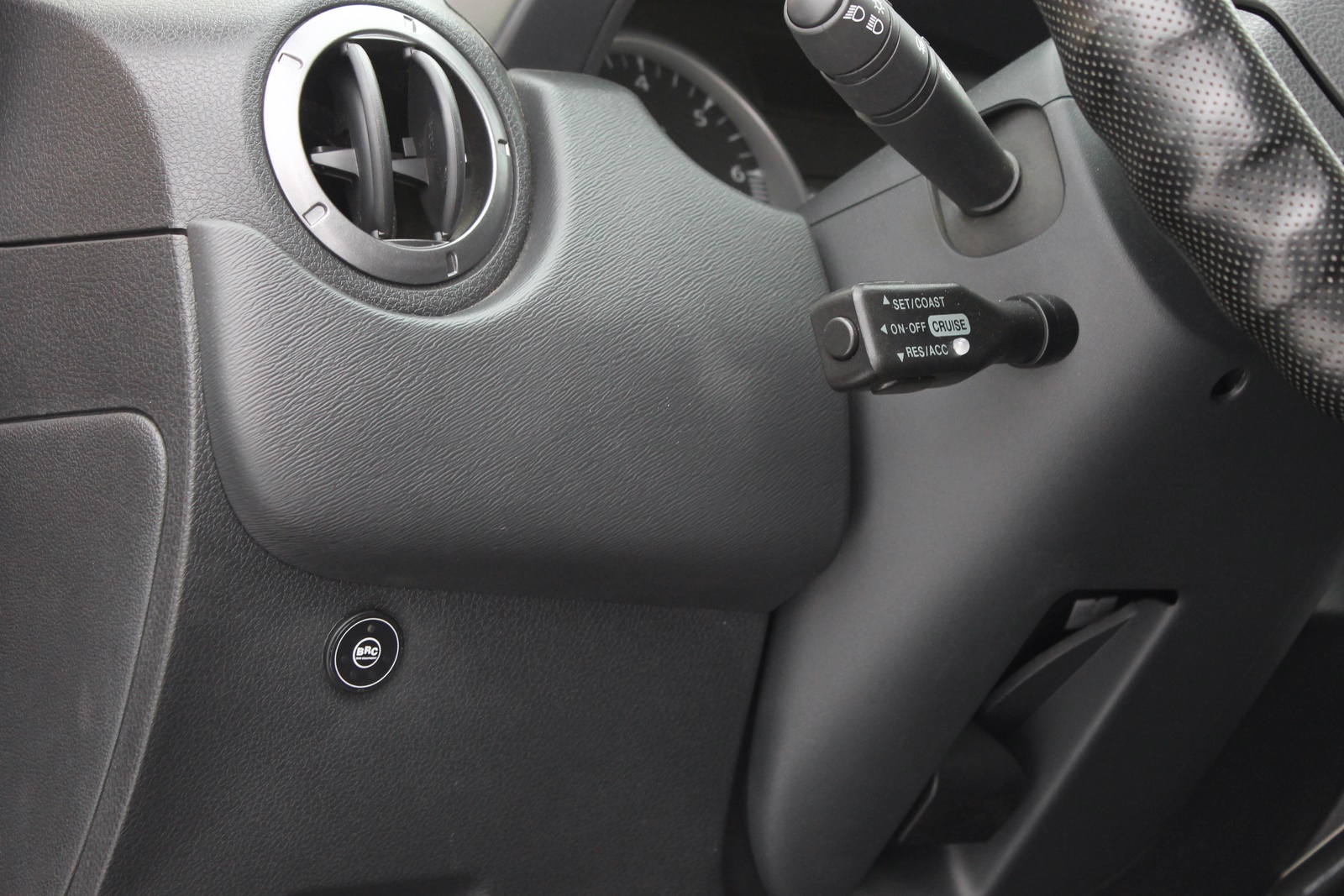

Вот как мне установили в OMGAZ, на фото не видно форсунки поставили синие, пока проехал только 160 км, из косяков слегка плавают холостые при переключении пока греется но совсем чуть чуть, штатный датчик МАП не подключили хотя производитель рекомендует, шланги притянули к трубкам кондиционера буду ставить подкладки (думаю использовать теплоизоляцию от труб промышленных холодильных систем) на форуме ларгусоводов пишут что перетираются при такой установке очень быстро, кнопка показала при полной заправке только две лампочки(задули 54 литра) сейчас уже моргает первая, при установке баллона поцарапали в багажнике металлически горб за резинкой уплотнителя, баллон на 65 литров всётаки чуть выше нашей запаски, пол багажника приподнят миллиметра на 3-4 и лежит соответственно на баллоне. Вроде по косякам всё.
Устанавливали 2 дня в субботу часа в 2 отдал и в воскресенье часов в 9 вечера выехали, заправили, провели быструю настройку включили стратегию сохранения клапанов с 3300об а вот переход на бензин при достижении 3800 забыли и разъехались до пробега 500 км. По динамике никакой разницы не заметил, переход на газ происходит когда загораются две палки, когда глушу машину на кнопке лампочки горят какое-то время косяк это или нет пока не решил.

А резиночку, не по "феншую" закрепили....

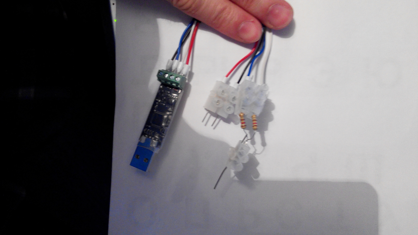

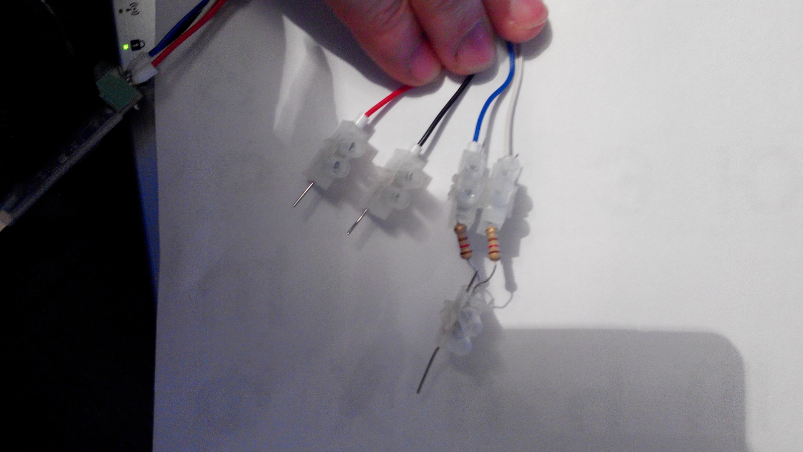

Пробовал соеденится через кабель ST-lab с платой PL2303 повесил сопротивление на Tx и Rx по 120 Ом соеденил при подключении программа видит факт поключения но соединятся отказывается. В принципе есть кабель по вполне сносной цене http://vagcom.com.ua/gbo-adaptery/ad...i-brc-sequent/ но это на украине и как они теперь с нами торгуют не знаю. Есть ещё такой вариант http://masterkit.ru/shop/automotovelo/1318320 но требует доработки и изначально дороже, есть вот такой http://xn--327-qdd4ag.xn--p1ai/ckane...a-verciya.html цена вроде невысокая но опять же нет разьёма и требует минимальной доработки в подключении. Вот теперь и думаю как быть. Хотелось бы подключить пролифик так как он уже есть, может кто знает тонкости с версиями ПО или скоростью COM порта.
А местами меняли рх и тх, как на омвл.

У меня нет как таковых Тх и Rx у меня три провода + K-line - так что нечего местами менять, заказал у мастер кит переходник ВМ9213 вышло 1700. Украинцы за готовый кабель зарядили 34$ с доставкой по почте что я считаю несколько дороговато, причём на сайте он у них висит за 550 грн что почти на 1000р дешевле.
