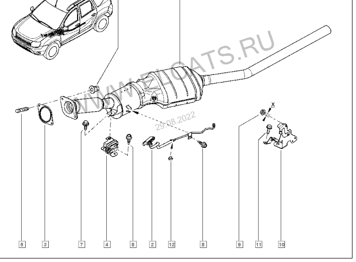

Сообщение от want_to_be_jeep Посмотреть сообщение
Ну это только на словах так просто. Если хочется что бы выхлоп не звенел как из пустой бочки, нужно приваривать стронгер, а что бы выглядело боле менее эстетично нужно этот стронгер правильно подобрать по размеру, по диаметру выхлопной трубы и правильно разместить в туннеле днища. Это все аккуратно за час не сделать.
Отправлено с моего Mi 9T через Tapatalk
На дизелях не нужно никакие стронгеры ставить. Тем более банка будет не совсем пустая, там останется катализатор.

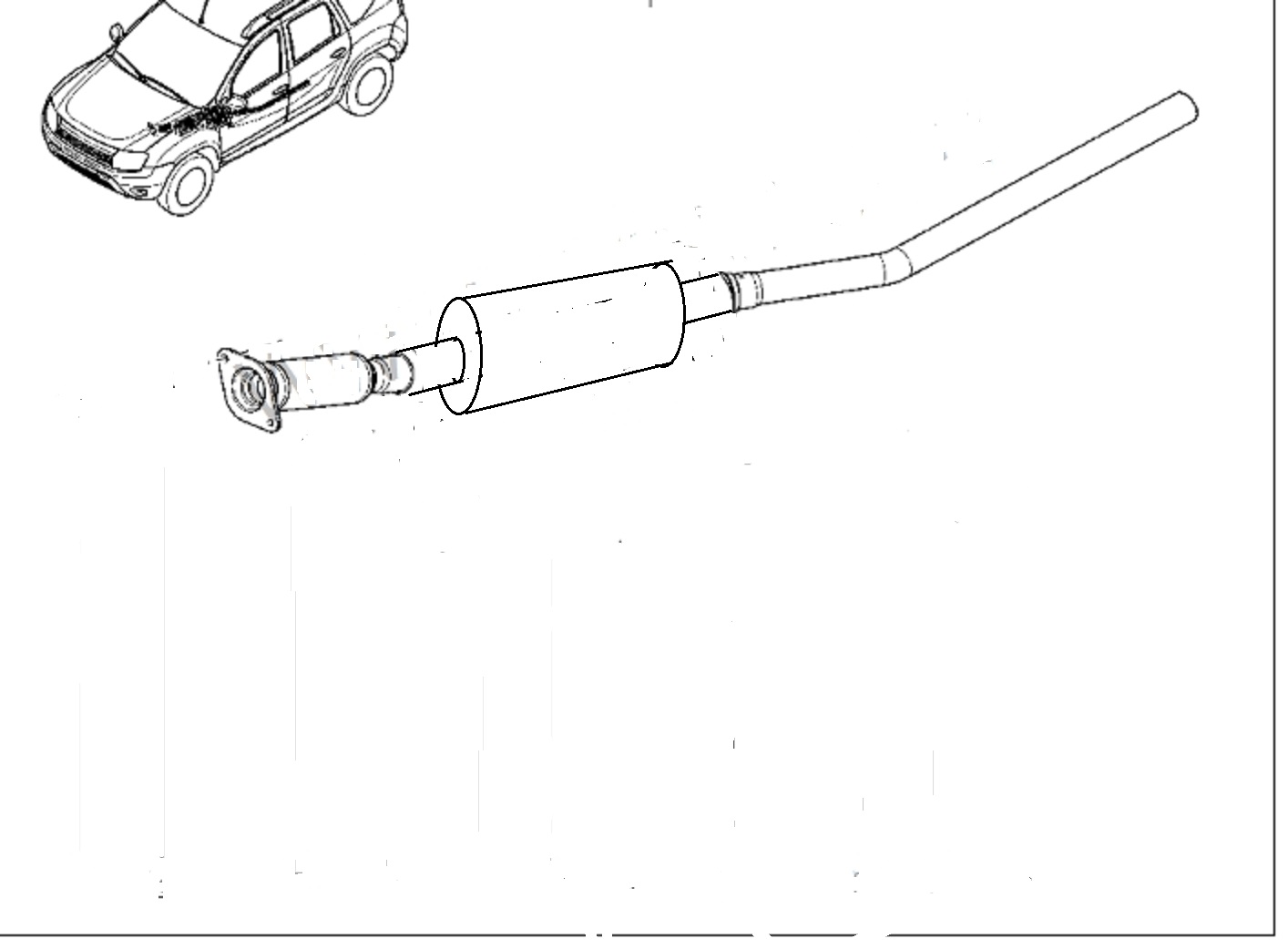

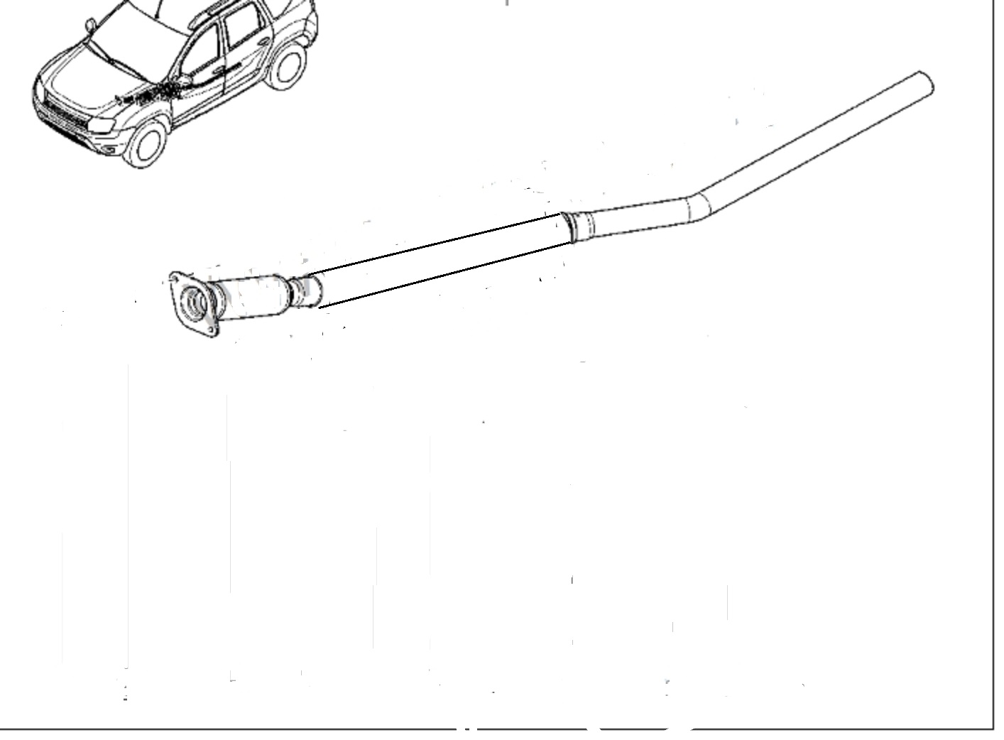

а зачем такие сложности?? Проще вырезать всю банку и вварить просто кусок трубы ну или можно подобрать резонатор от какой нибудь машины чтоб заполнить полость под кузовом , ну это уже с эстетической точки зрения.
Название: Скриншот 29-08-2022 160140.jpg
ID:	138509   Нажмите на изображение для увеличения
ID:	138510   Нажмите на изображение для увеличения
После удаления сажевика, больше половины банки остается пустой, есть умельцы в это пустое пространство вставляют стронгер.
По моему мнению проще все удалить, рано или поздно катализатор тоже развалится.
Если просто кусок трубы варить получите "газелевский" или "волговский" звенящий выхлоп, стронгер обязательно нужен.

Катализаторы на дизелях вечные. В основном их удаляют лишь чтобы развести клиента и забрать его себе, т.к. сажевые фильтра ничего не стоят в отличие от катализаторов. Без катализатора будет сильная вонь как от камаза и черный дым.
Здесь есть вопрос? как много вы переварили глушителей и где встречали волгу или газель с турбиной??
На предыдущих машинах, на Шниве удалили кат. путем выбивания, получил волговский звук из "консервной банки" , и да турбины на ней не было. Но думаю даже если бы турбина и была, то звук от пустого катализатора благороднее не стал бы.
Потому на своем Дастере настоял на стронгере.
Турбина глушит порядка 50% выхлопа.
Ввареный стронгер в банку катализатора, это подобие резонатора без наполнителя...проще поставить готовый резонатор.

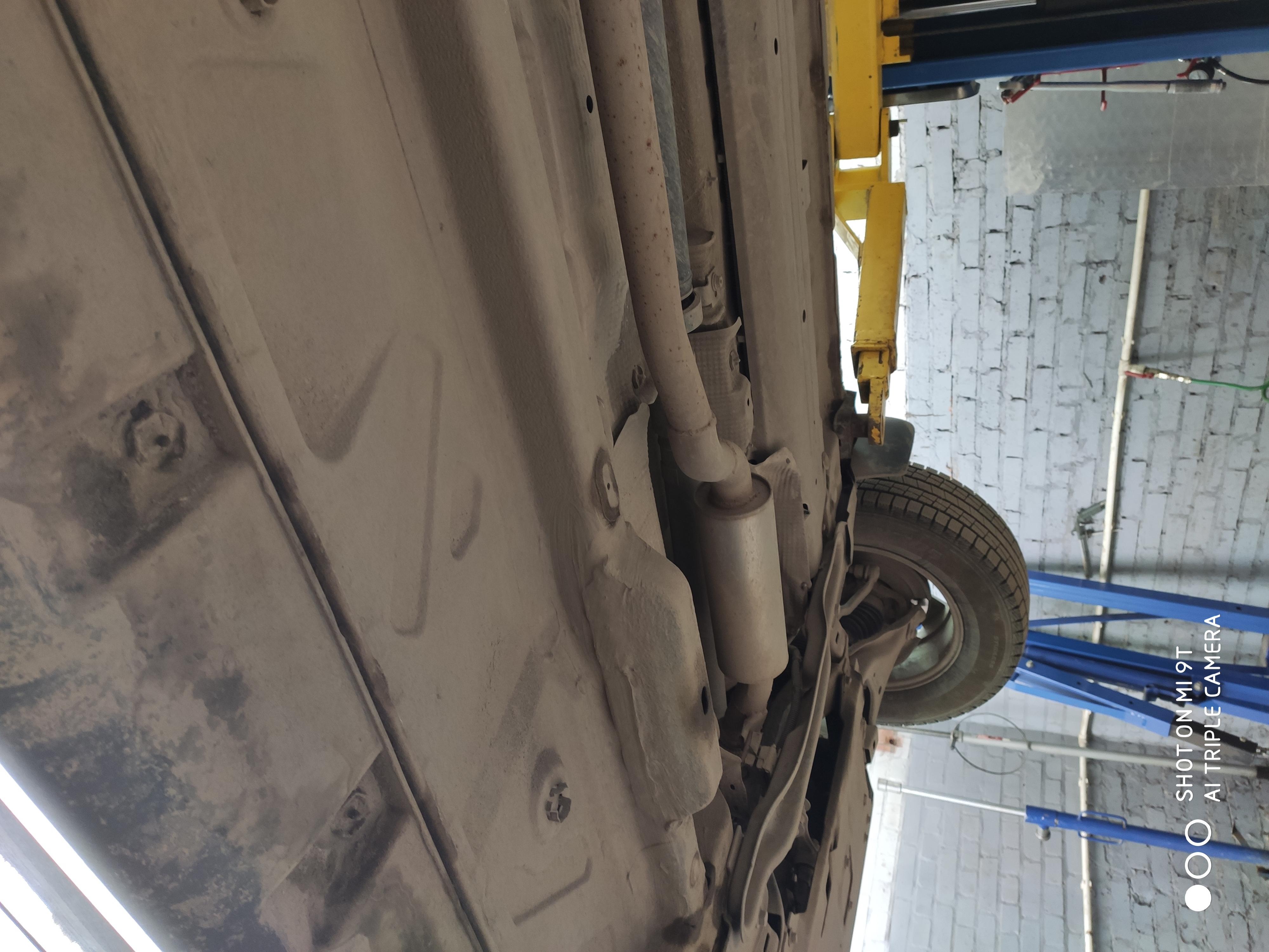

Сообщение от ViBer
Так и сделали
