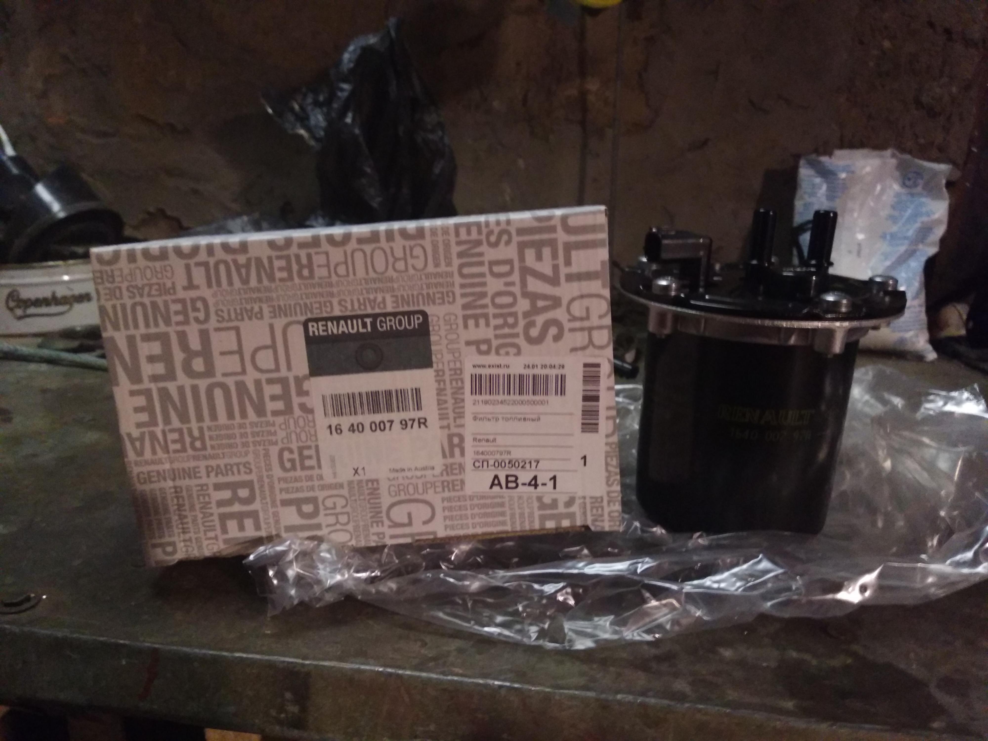

К офу не обращался.
Ошибки пока тоже не считывал.
Сегодня заберу новый фильтр, а там уже буду смотреть...

Вот такой фильтр в сборе, подходит как влитой!
Всё работает, ошибок нет.

Интересно, есть ли на этой электрической цепи предохранитель? И как проверить работоспособность подогревателя топлива?
Или если нет ошибок, то забить?

Сообщение от Serg_Lenin
нужно ещё топливопровод подогревать иначе застыть успеет на морозе
