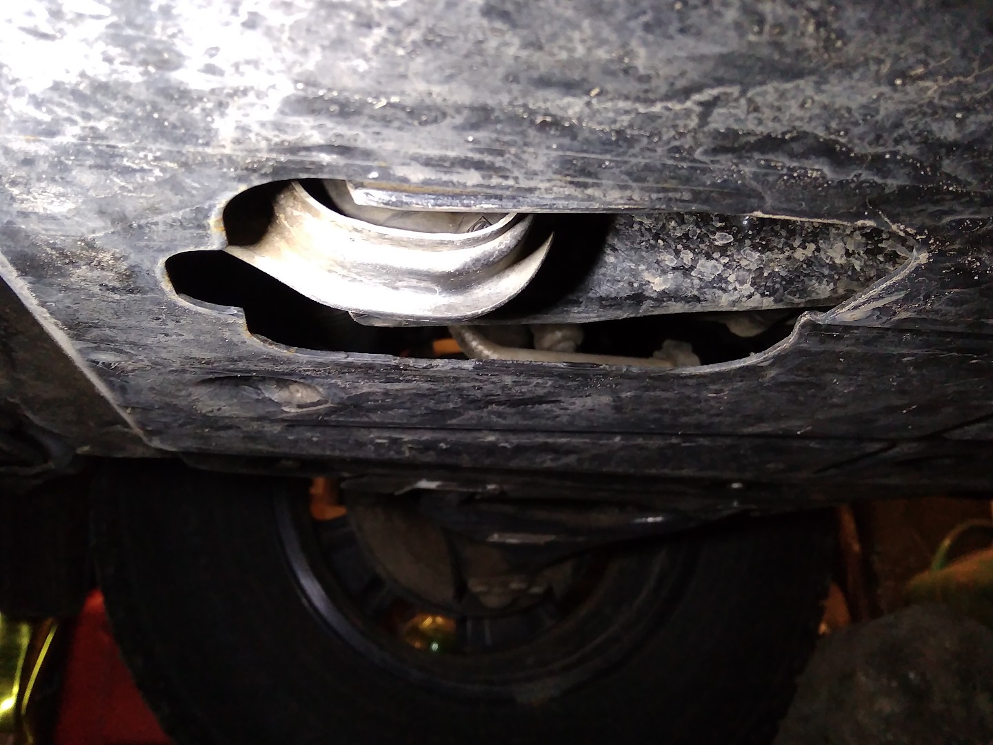

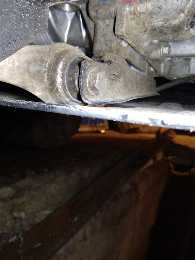

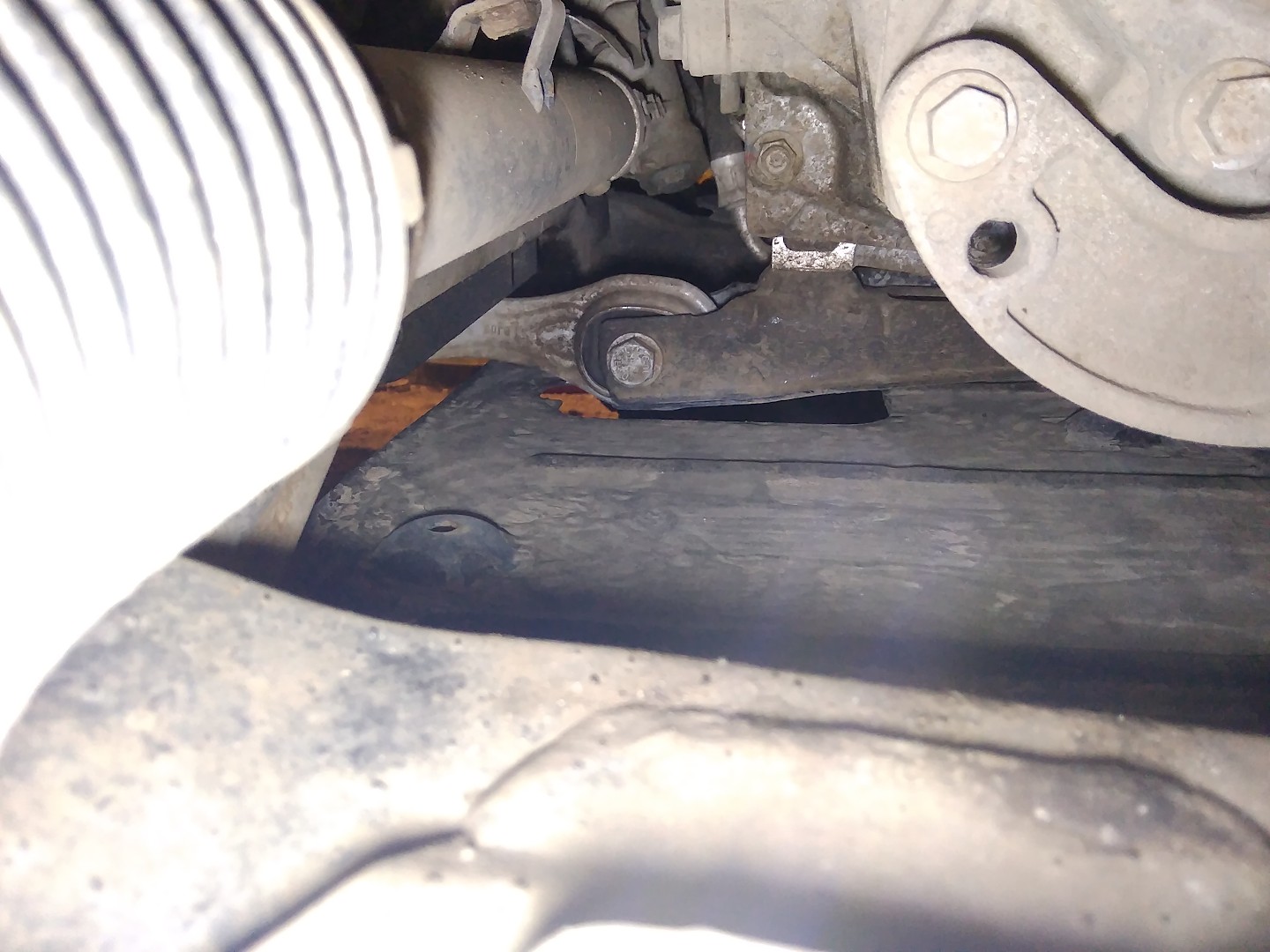

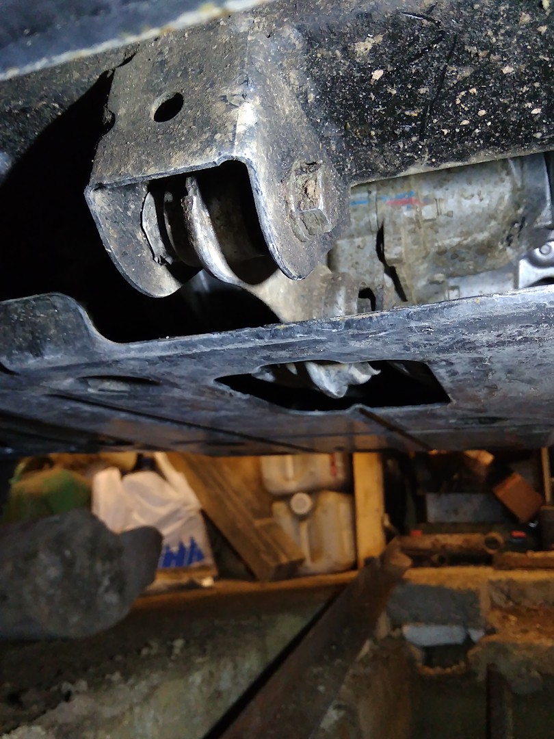

Сообщение от Юрий_123
Так же понадобилась регулировка нижней опоры.
А есть фото опоры?
У себя смотрел (дизель 2019) - там до защиты сантиметр. Тоже подумываю опустить, но на 20мм и пока не решил что с нижней опорой делать.
04.05.2021, 22:22
#1979
Регистрация: 10.09.2020
Сообщений: 134
Время онлайн: 2 нед. 2 д. 7 ч. 50 мин. 10 сек.
: 83
Был(а): 31 окт 2024 12:57
Автомобиль: Renault Duster 1.5 dci Luxe Privilege ESP
Re: Лифт подвески
Сообщение от Mihail Zenkov
А есть фото опоры?
Дело в том, что я выбросил такую защиту. У меня алюминиевая. Что касается нижней опоры, под консоль можно в защите вырезать окно побольше, а настроить там не трудно, ходы есть. Отпустить болты, поднять редуктор максимум вверх, и затянуть.
04.05.2021, 22:29
#1980
Регистрация: 23.03.2019
Сообщений: 186
Время онлайн: 3 нед. 2 д. 18 ч. 36 мин. 23 сек.
: 147
Был(а): 08 апр 2025 16:10
Адрес: Витебск
Автомобиль: Duster 1.5dci 109 лс, ESP
Re: Лифт подвески
Боюсь, что тогда ей цепляться буду. Железки на рычагах уже оторвал )
Хочу попробовать сделать новый кронштейн для крепления опоры к двигателю, но пока не понятно, что из этого выйдет.
