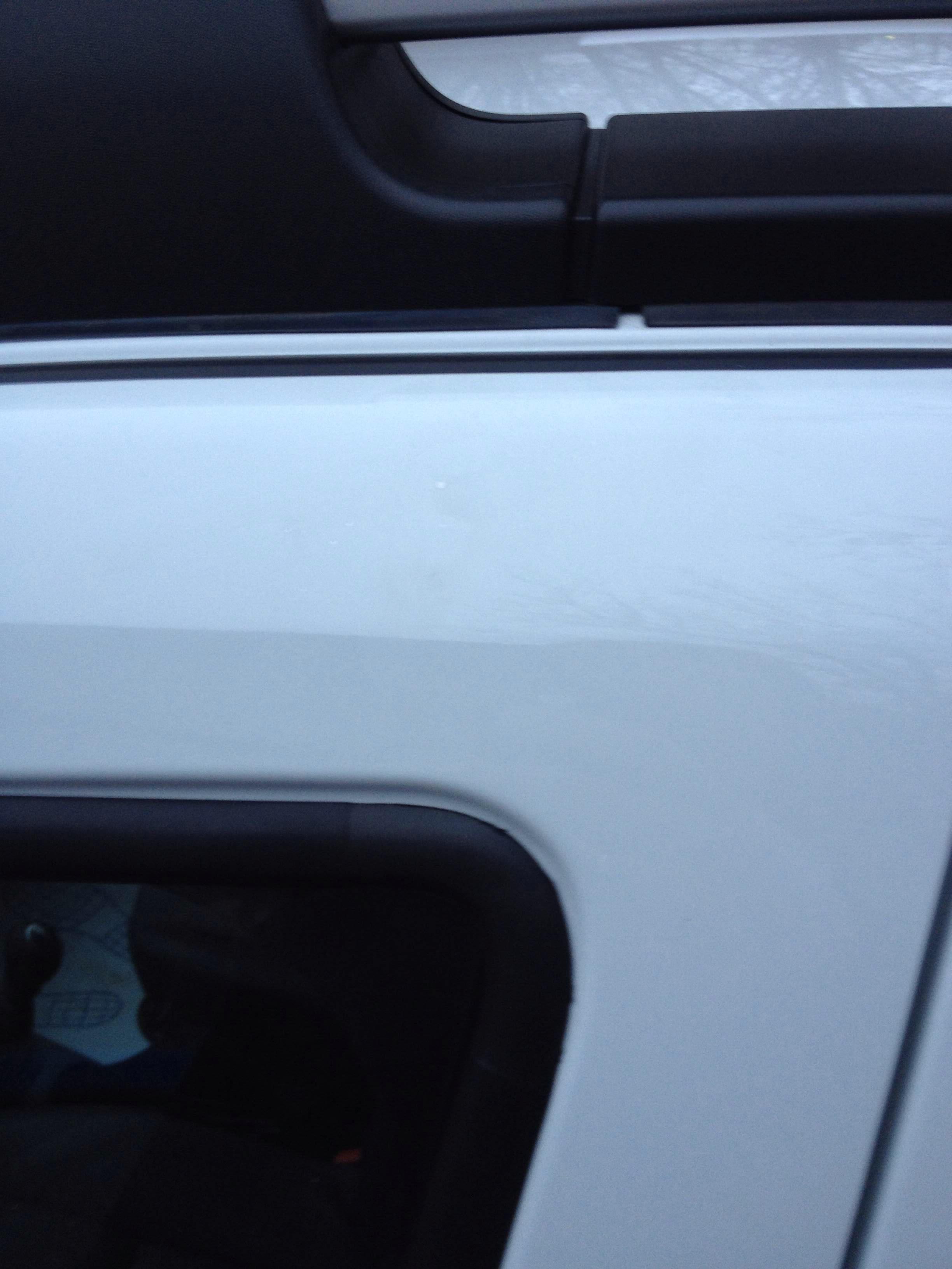

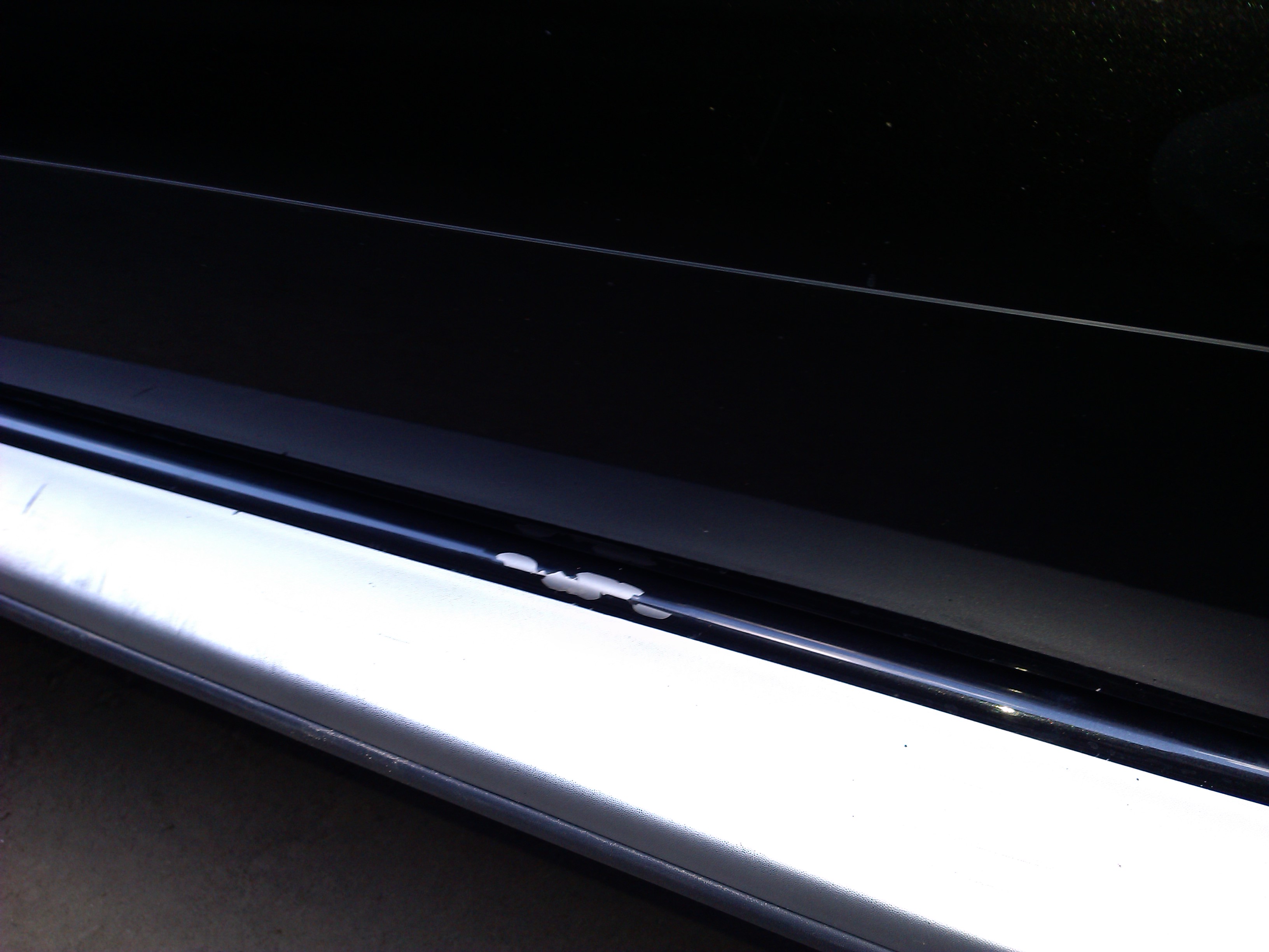

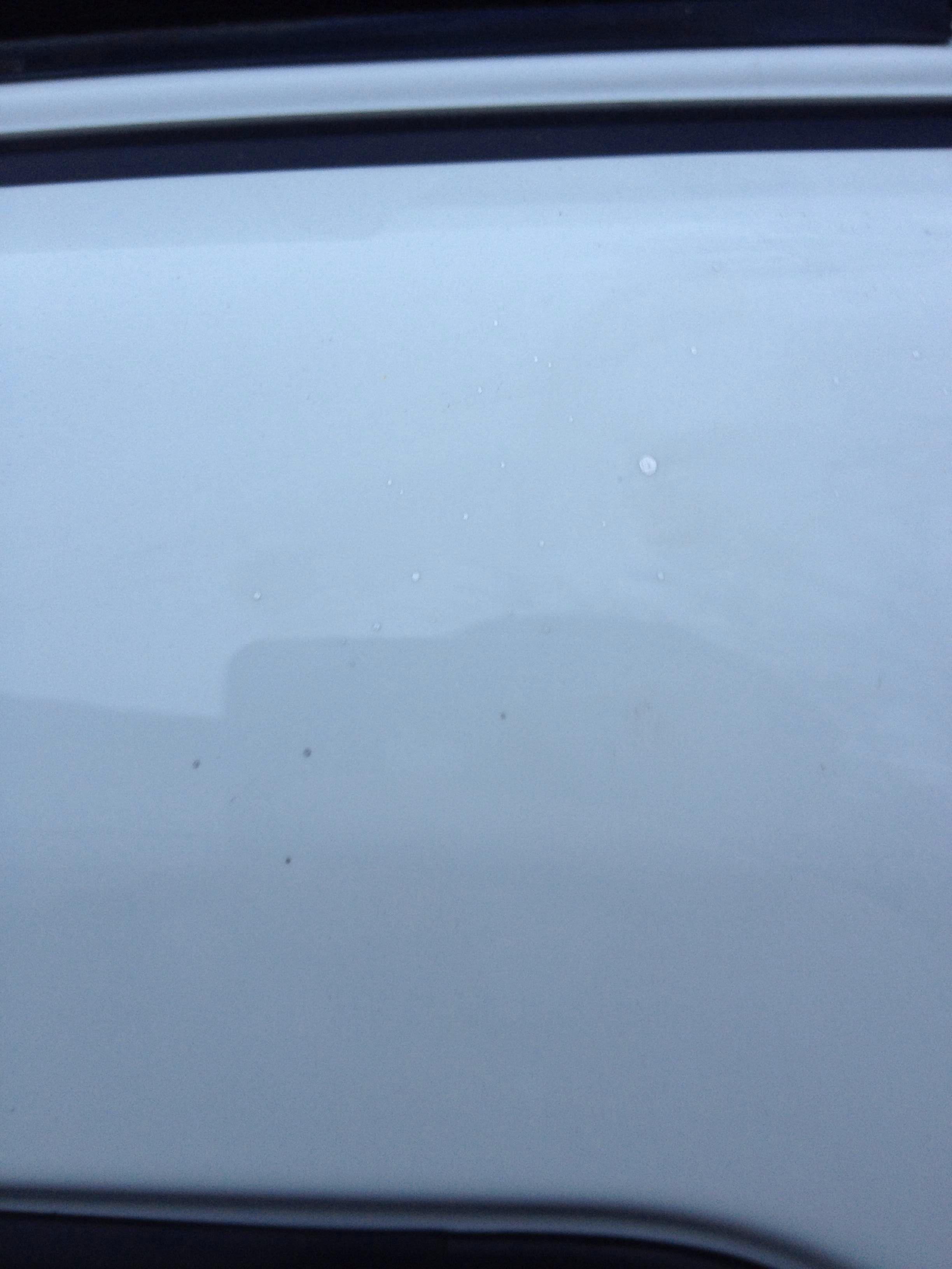

К вопросу о качестве ЛКП на московском заводе автофрамос.
1. Водительская дверь.
Россыпь мелких капель явно другой краски. Причем именно под лаком.
2. Тоже самое просто в приближении.
3. Вид с водительского кресла из салона. Капля краски свисающая с кромки капота над дворниками я такого даже на тазах не видел(
Фотки с телефона, сори за качество.

Собственно,это надо было предъявлять дилеру при покупке... У меня машина из первых партий,косяков нет. Расслабляется АвтоСрамос потихоньку.

Это чтобы они мне дверь перекрасили?
Лучше уж так. Но такого вообще быть не должно. На автовазе такого даже не было.

Я пытался предъявить при покупке- сказали что такая покраска для Дастера это норма, они все такие

толщиномером меряли? не с автовоза упавший...?

Я мерял--- руки просто у маляров такие...и Москву подметают плохо- песок под краской

зы: капля висящей краски - это просто в мемориз... первый раз такое вижу, такое даже не в каждой ара мастерской смогут)))

У меня орех и песочек (по 1-3 песчинки) на 3-х деталях кузова+ явная экономия краски (как беленькие точки грунта проглядывают) вверху задней двери с обеех строн .Да + к этому появилось через 1 мес. 3 белесые точки на накладке указателя переключения у АКПП- лезет как будто изнутри с пластмассы- явно не царапки. Покрашен Дастер точно так-же как и 15-ка, точно такая же шагрень под краской, специально у МРЭО сравнивал. Дастер по покраске= ТАЗу общая оценка покраски-ДВА балла!ИМХО

Не мерял, но судя по лаку и остальным кузовным деталям, в том числе и болтам, машина не битая. Такое ощущение что просто рядом другую машину красили и брызнули

очень странное явление, не следы ли сварки это? в том смысле может машина стояла там, где работала сварка... она под лак залазит...(

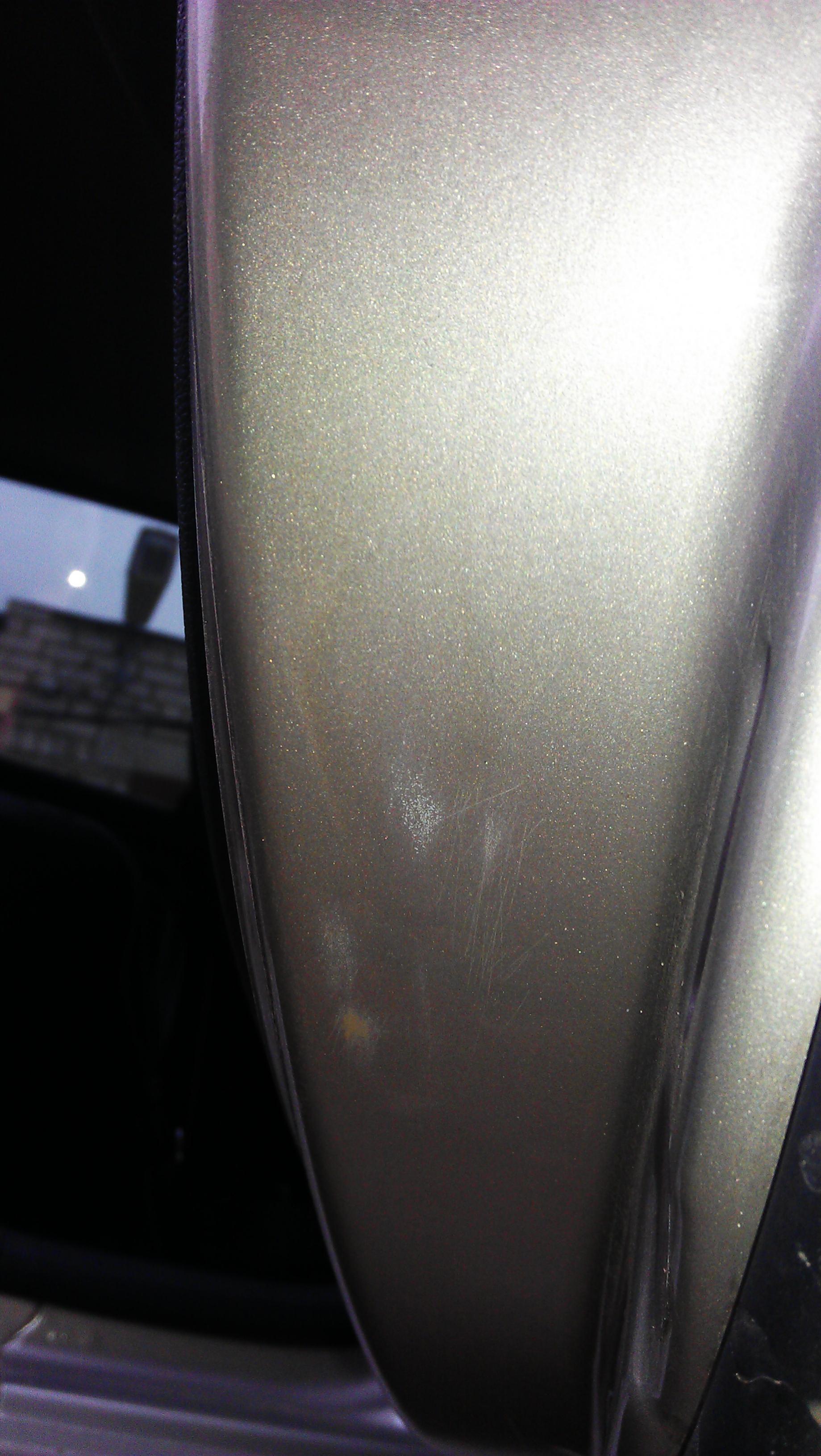

Тоже имел дело с дефектами покраски ввиде пятен с вкраплением песка. Авто 2013 года. Косяки были на внутренней стороне лючка бензобака и торце задней правой двери. К сожалению, фото не сделал. А вот после "исправления" дефекта кривыми руками ОД фотка имеется. Кому не понятно, на фото нижняя часть двери, зашкуренная до металла. Работы выполнялись на улице под дождем. В итоге перекрашивал за свои деньги.

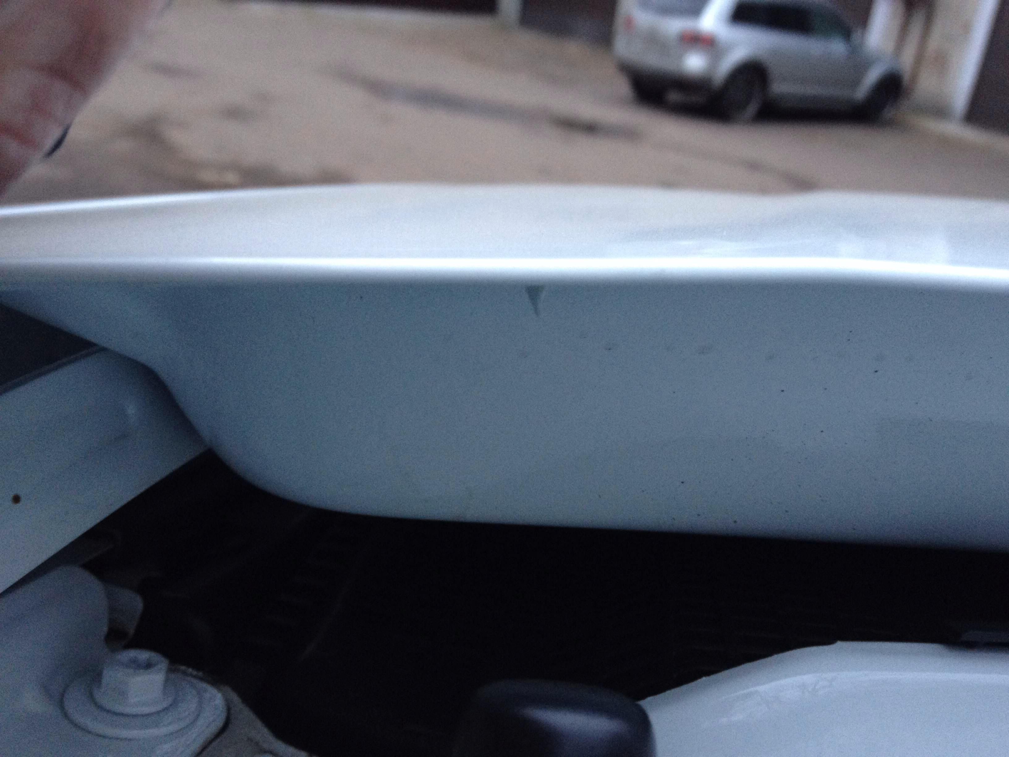

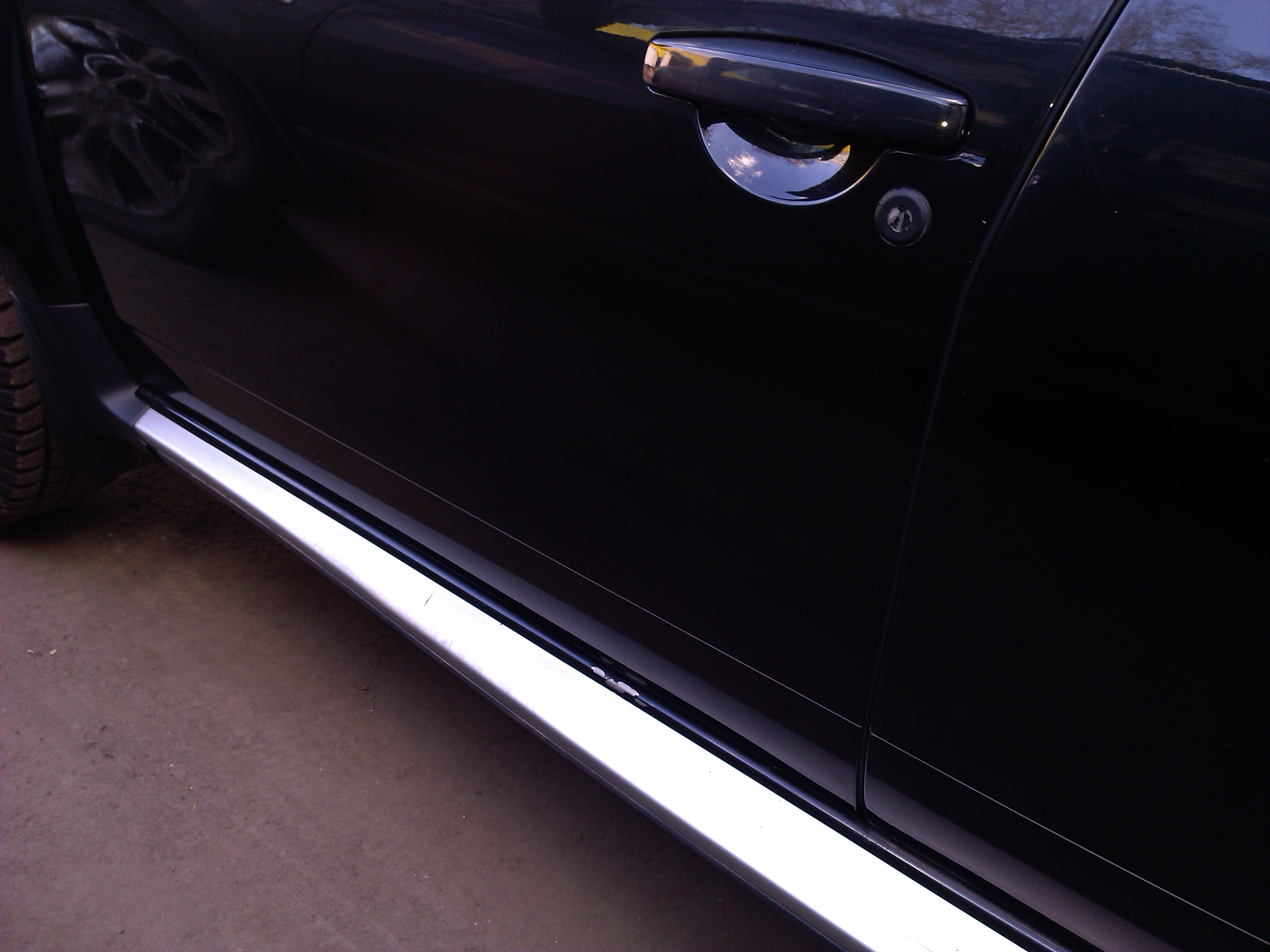

Сегодня помыл машину и был неприятно удивлен, под водительской дверью краска отваливается. Машина с октября 2012 года. В феврале этой бяки еще небыло. Записался на завтра в АВАНТАЙМ к инженеру по гарантии. Фото прилогаю.

это ржавчина. сделал экспертное заключение готовлю материалы в суд.
