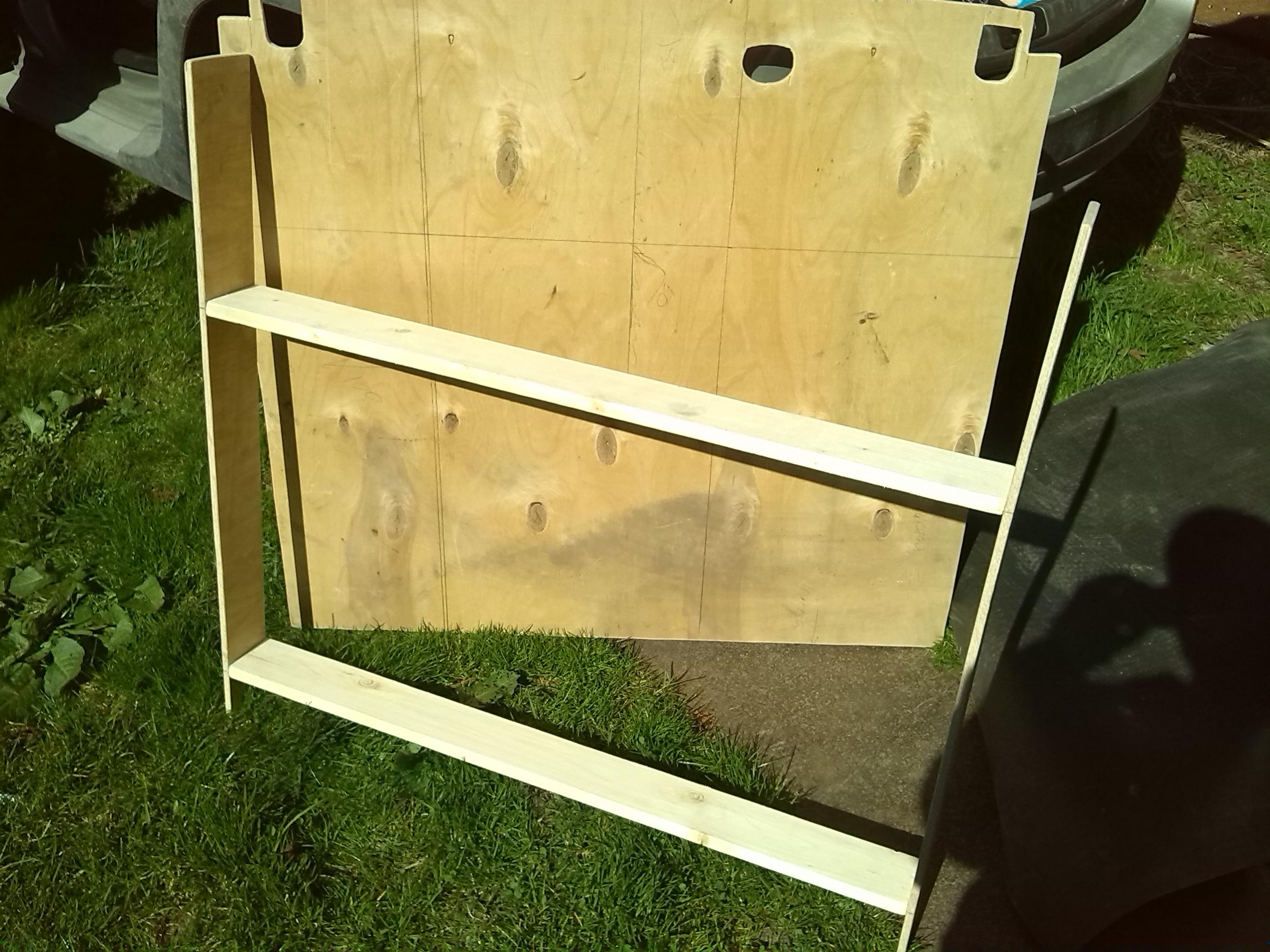

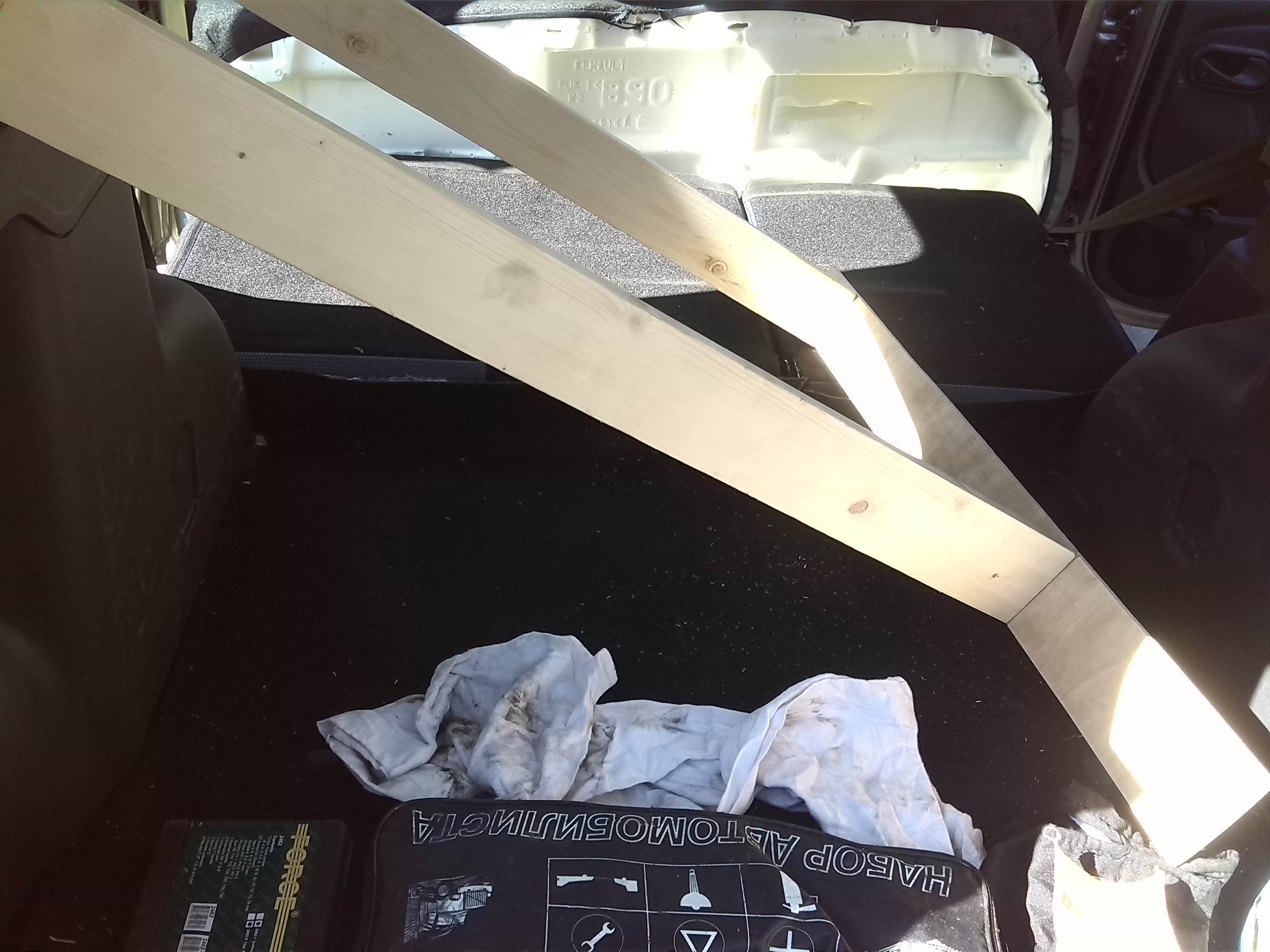

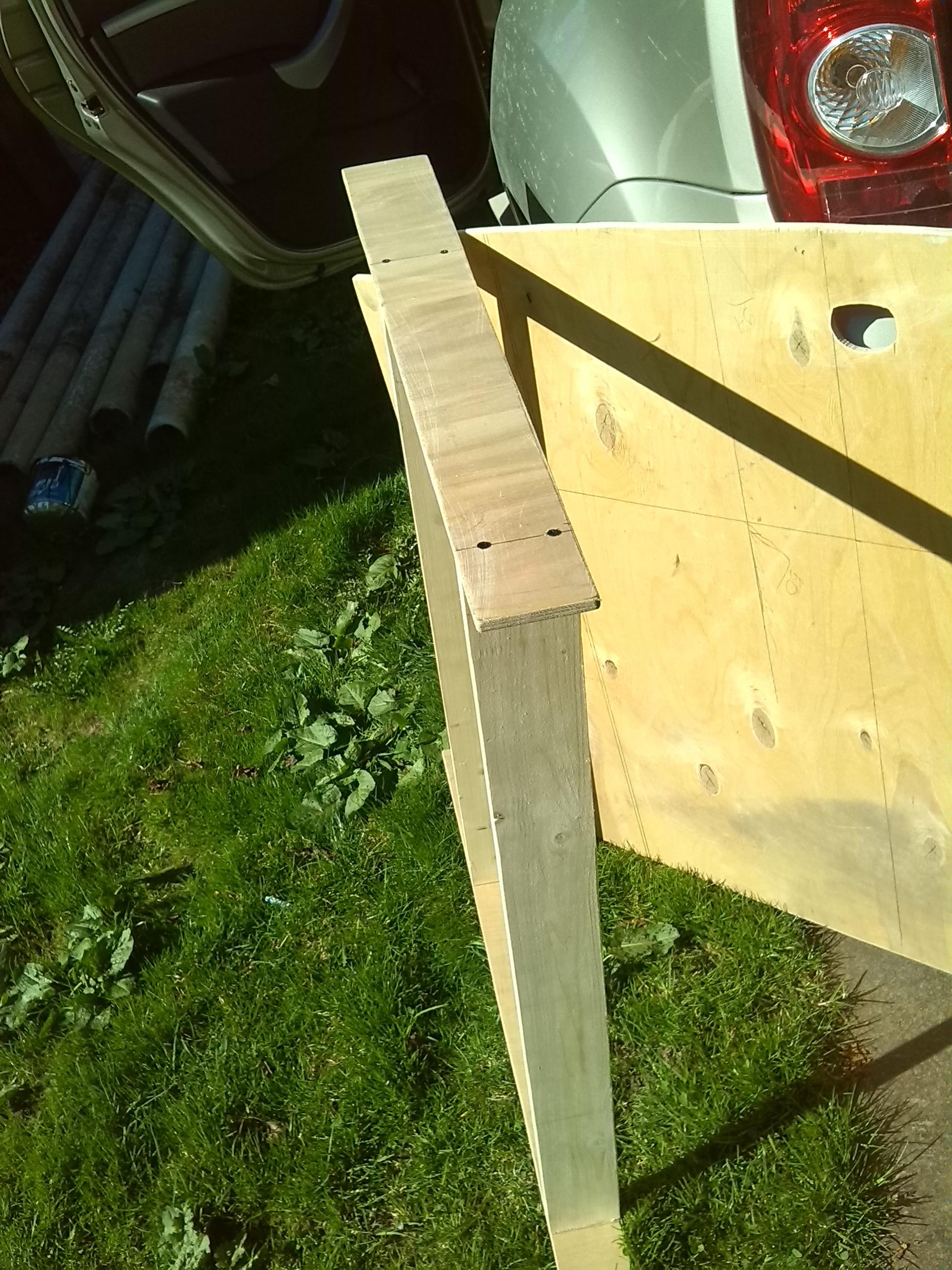

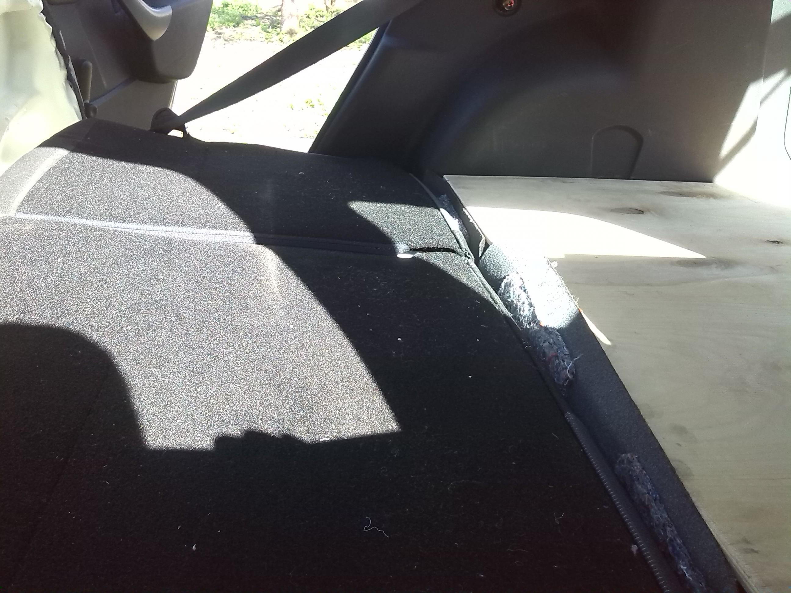

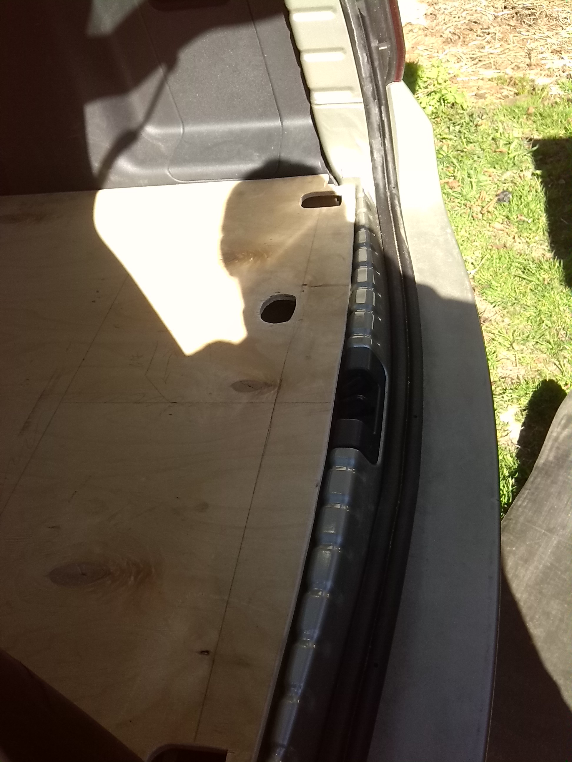

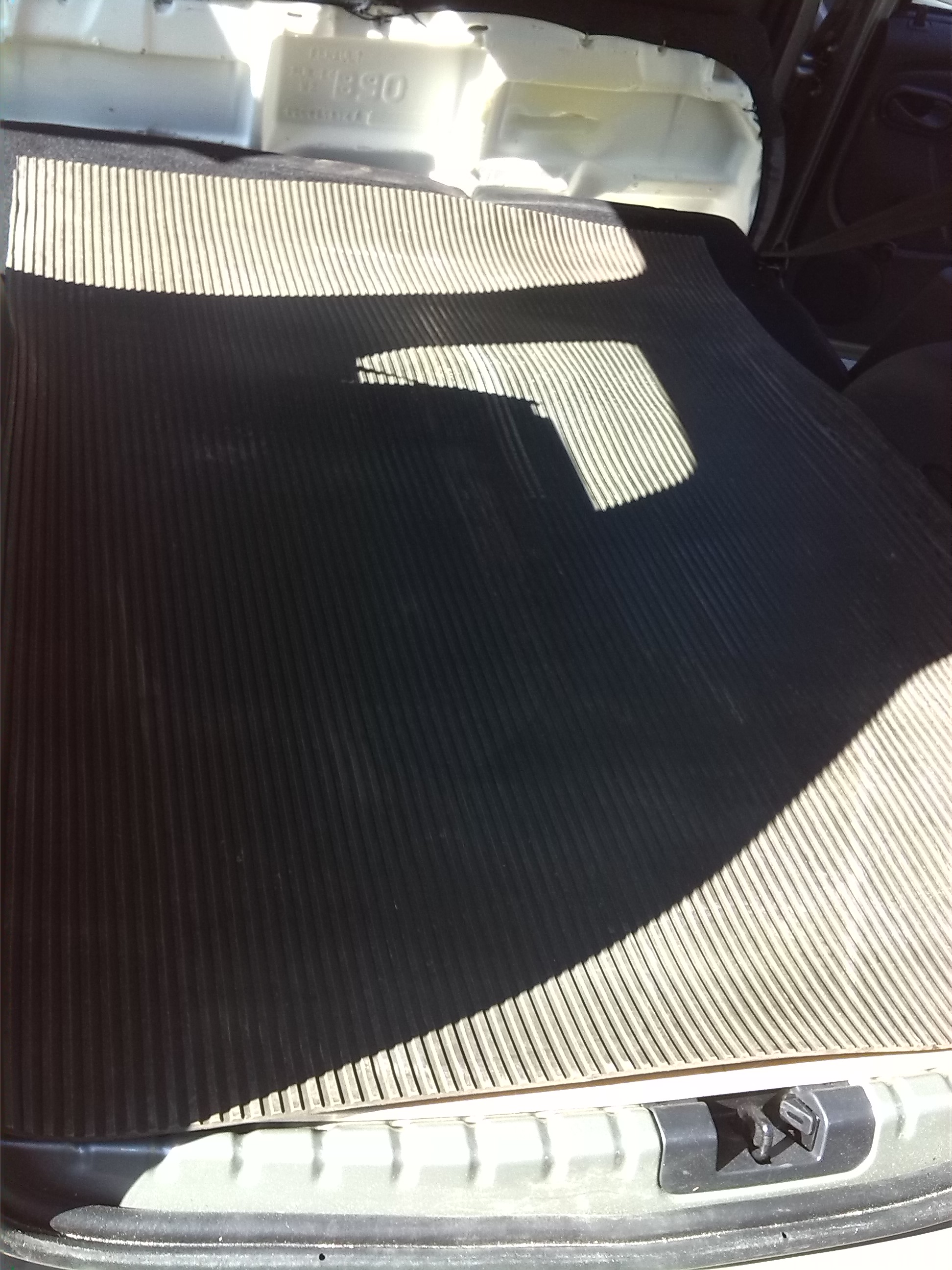

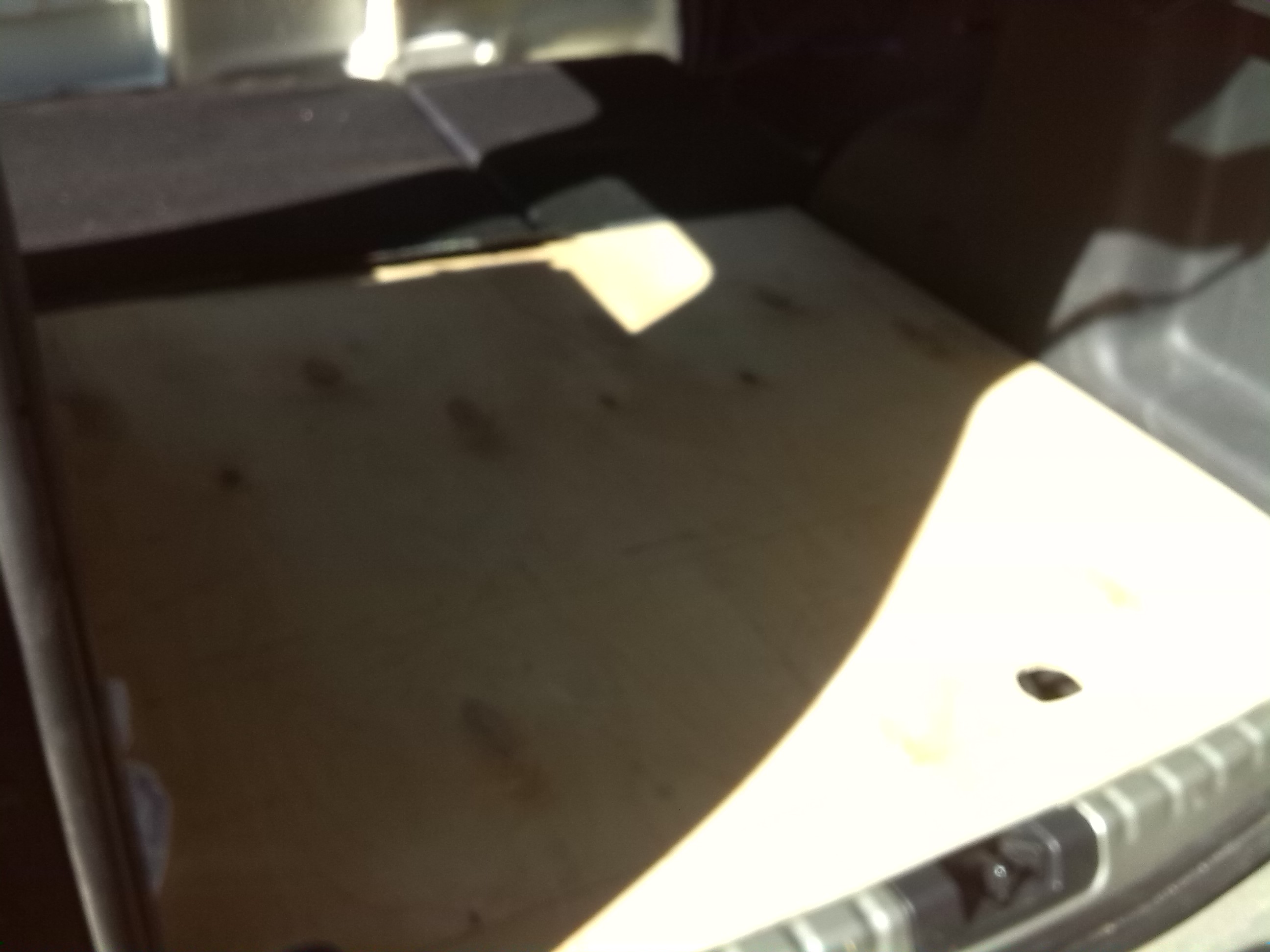

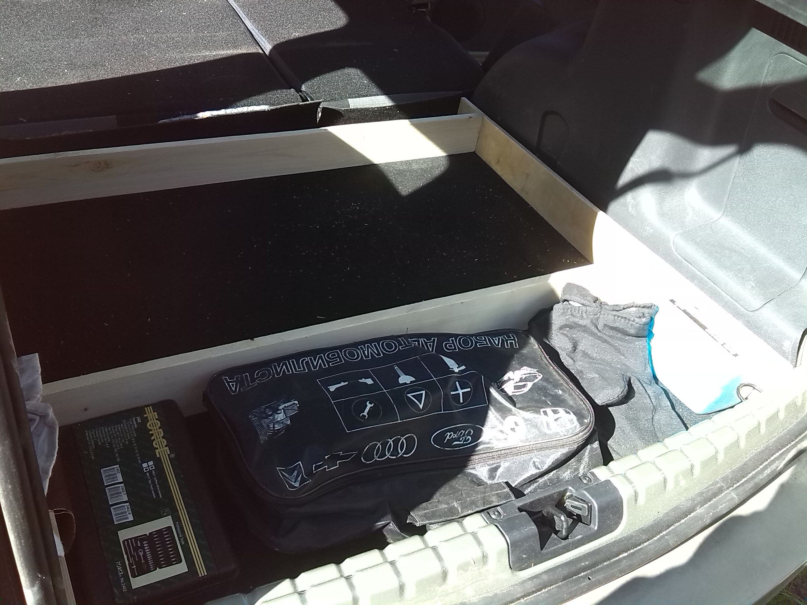

Первая пилотная версия фальшпола прошла тест драйв, примерно на 4+, на дачу был отвезен металлический шкаф, который в аккурат влез в салон.

Главным в ТЗ, было минимальное вмешательство в конструкцию, т.е. все доделки должны были легко демонтироваться. Есть еще мысли по реконструкции фальшпола, хочу кольца для крепления груза, то что было с завода, переставить на новый пол. Хотел сначала карпетом обшить, потом передумал, теперь вроде опять хочу Нужно еще довести коробку по размерам.
Интересует что за материал используется в покрытии пола с завода?
Последний раз редактировалось Da4nik; 26.04.2014 в 20:19.

Разрежь пол на две части по перегородке, гораздо удобнее будет пользоваться. Можно рояльной петлей соединить, а можно и просто отдельными частями оставить.

Да, были такие мысли, разрезать пол на 2части, пока сними надо "переспать".
