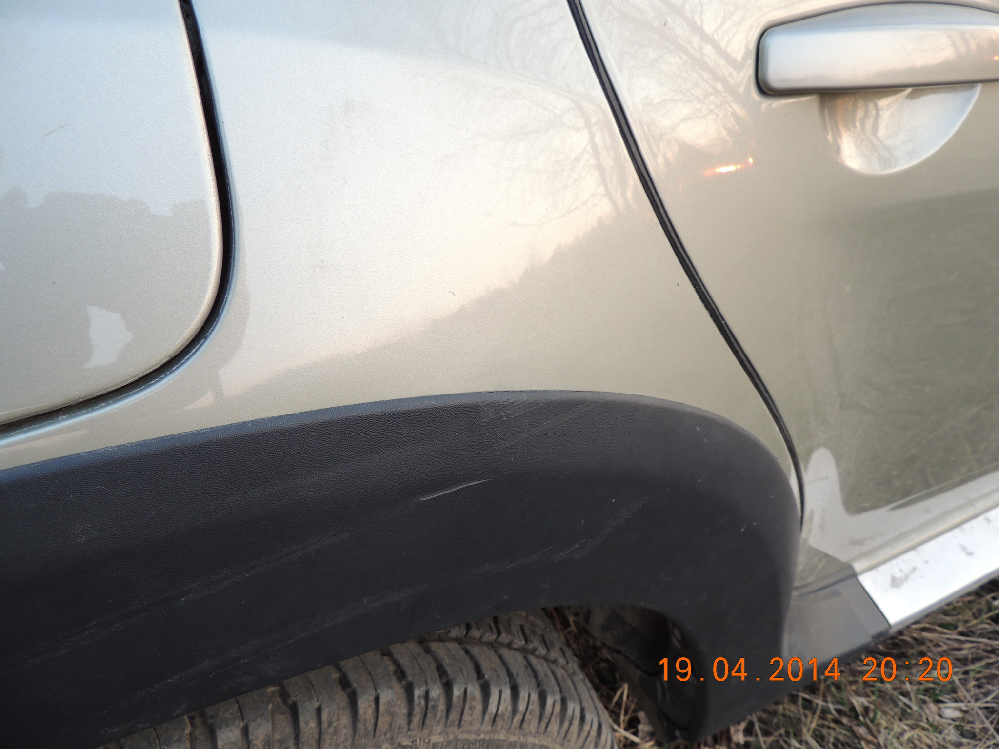

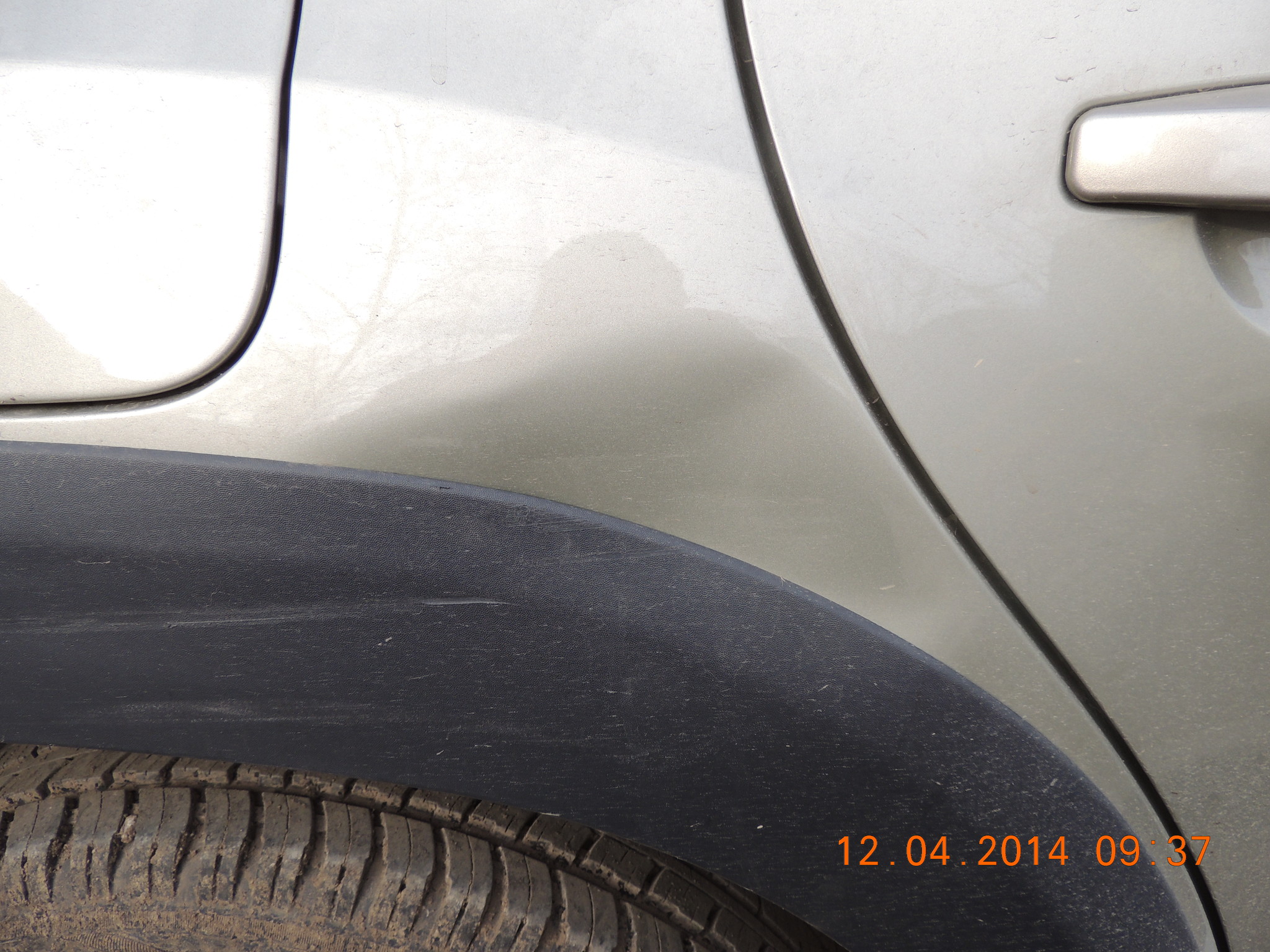

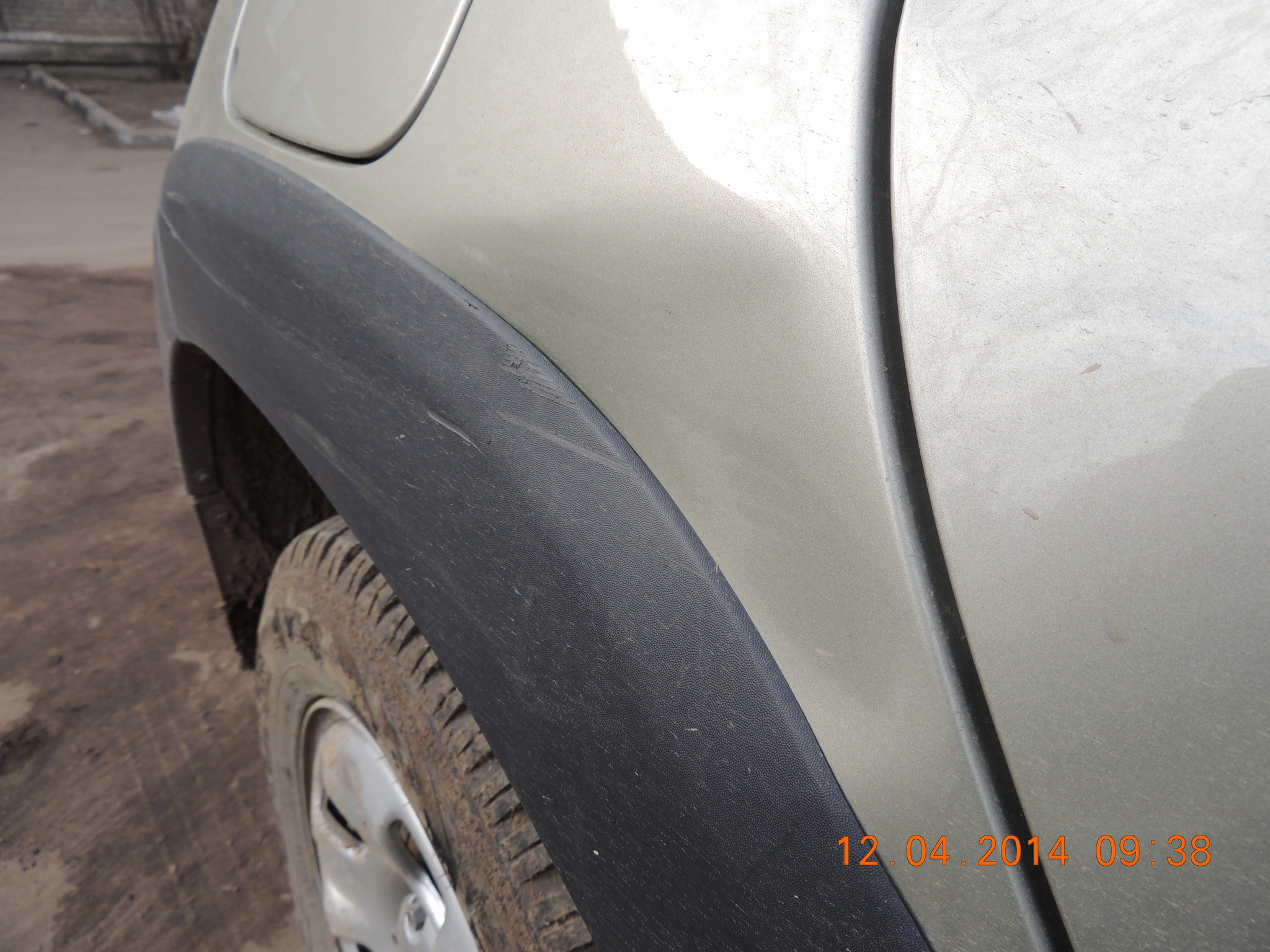

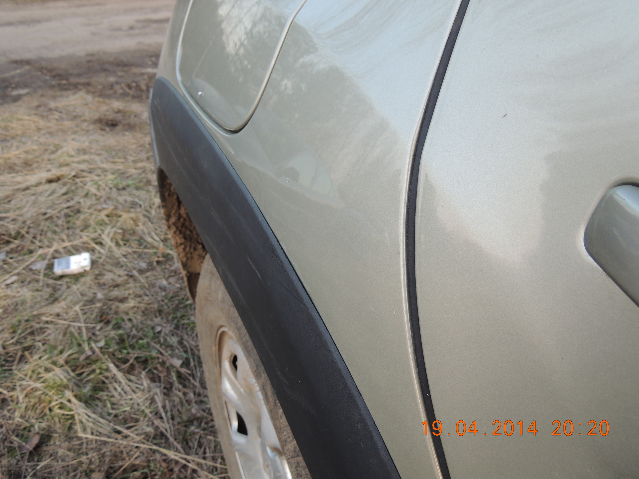

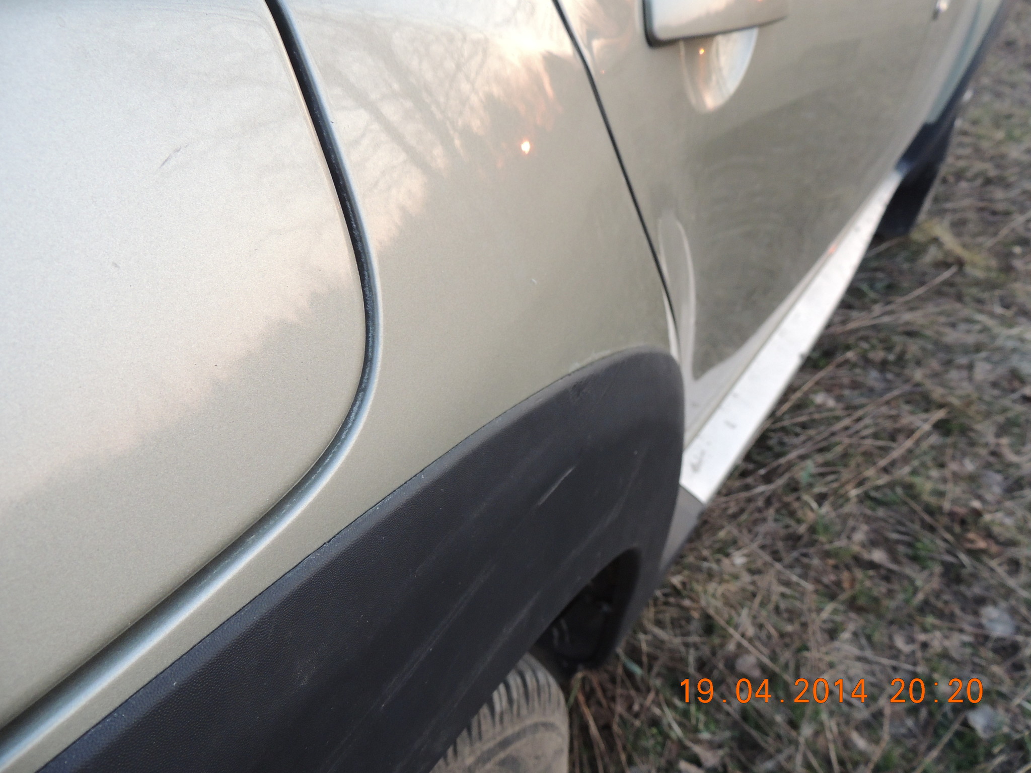

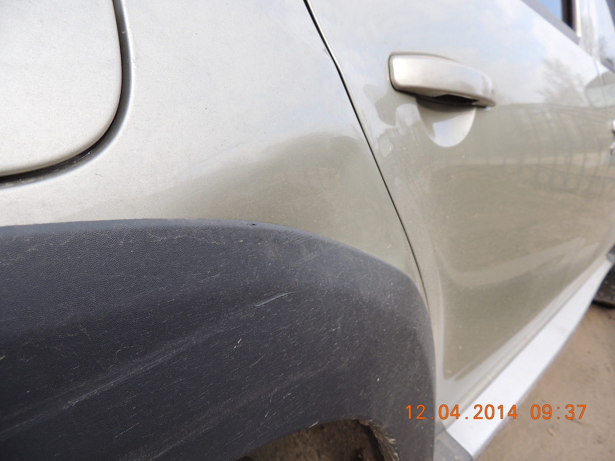

Суть такова...
На третий день владения Дастером случилась непритность и на авто образовалась вмятинка не большая и абсолютно без повреждения ЛКП. Целый год я с ней ездил и не парился, но вот подошло время проходить ТО1 и, чтобы в сервисной книжке не появилось всяких ненужных записей, решено было избавиться от этой самой вмятинки.
Полазил по инету и нашел не очень далеко от дома, контору где исправляют такую беду без "шкурка/шпаклевка/краска".
А дальше на фото как было
и как стало.
Сделали все в лучшем виде!!! Единственное пришлось переклеить накладку на арку колеса. Контора эта находится на Фрязевском ш. недалеко от пересечения с Горьковкой.
PS Если администрация разрешит, выложу все контакты здесь. Либо, кому надо, обращайтесь в ЛС.
