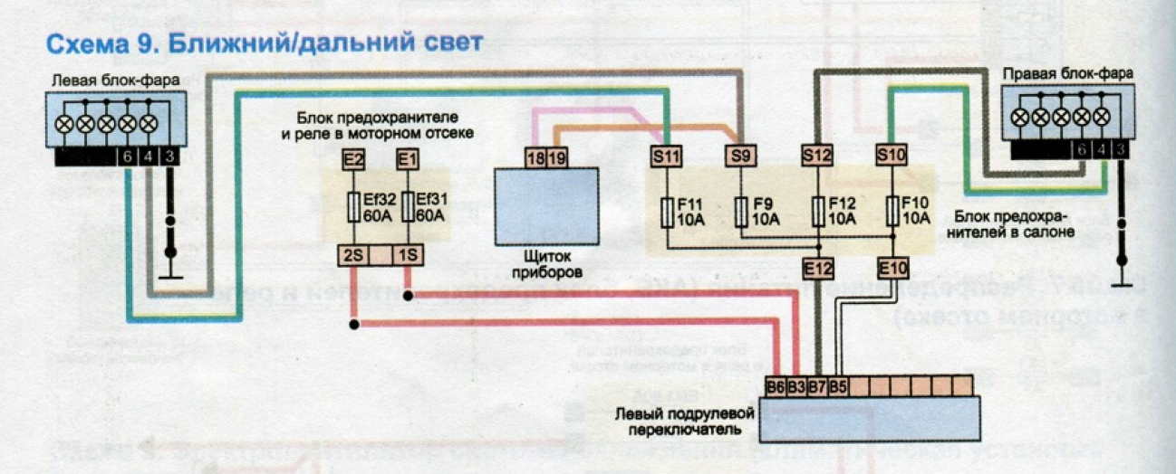

Сигнализация у меня не установлена, а фары обычно моргали при запирании с брелка, а теперь перестали. Где можно схему посмотреть? В каком месте идет развилка простого включения фар и от иммобилайзера?

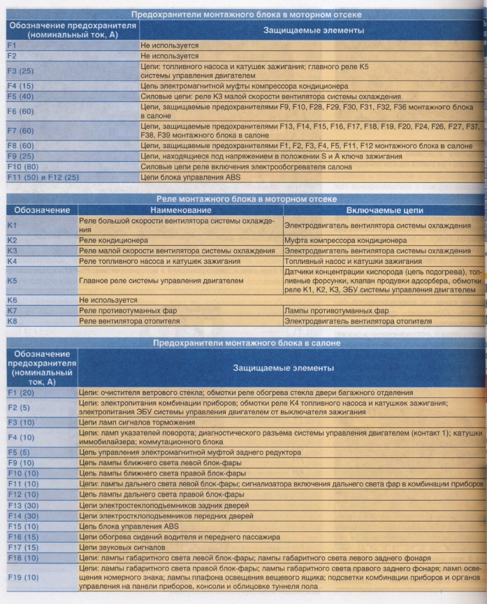

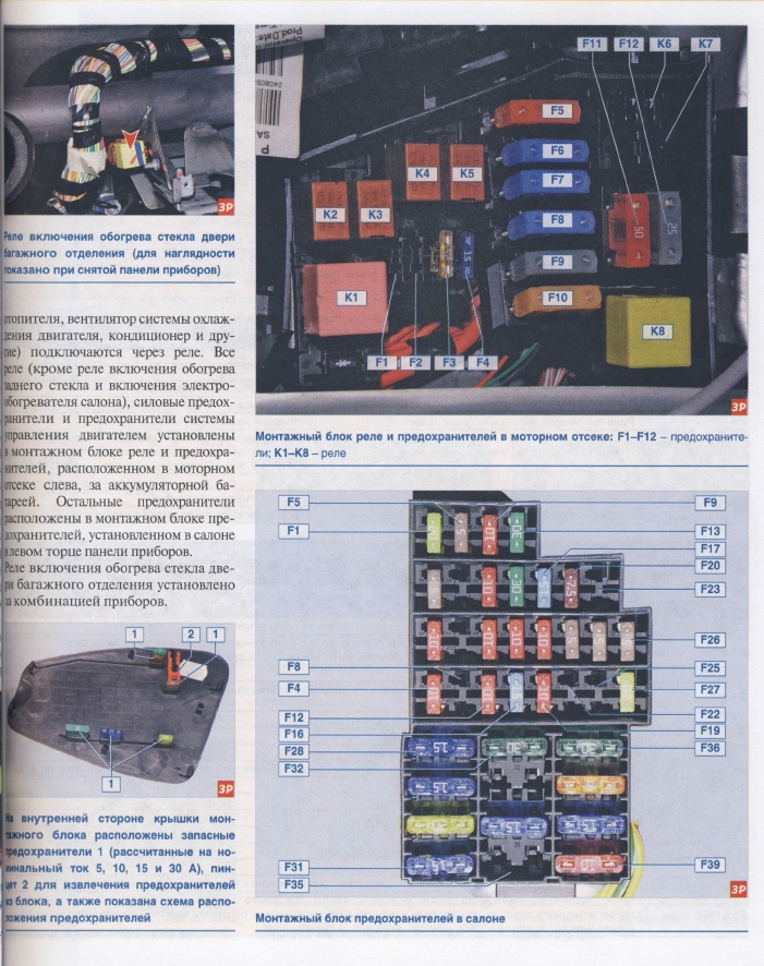

ИМХО так не должно быть (( Сдаётся мне что то с подрулевым переключателем, может какой провод отвалился или протёрся или что то развалилось и коротнуло ! Предохранители целы ?
С таким лучше к официалам по гарантии обратиться !
