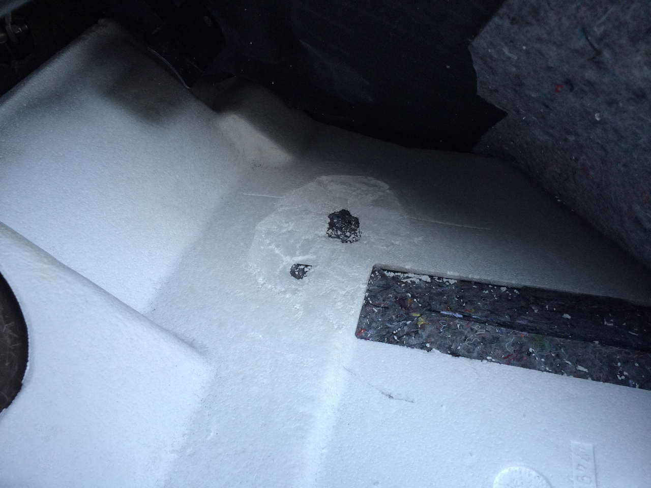

Для водителей большого роста, чтоб было удобней сидеть и управлять, и меньше уставать сделал:
- подложил по гайке под две передние точки крепления лыж сиденья.
- срезал пенопласт под педалью тормоза плавной ямой для пятки правой ноги; это позволило подвинуть сиденье на щелчок ближе к рулю и рукам стало удобней.

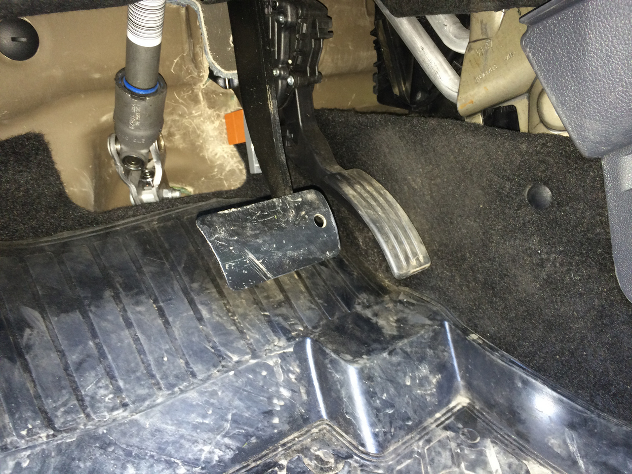

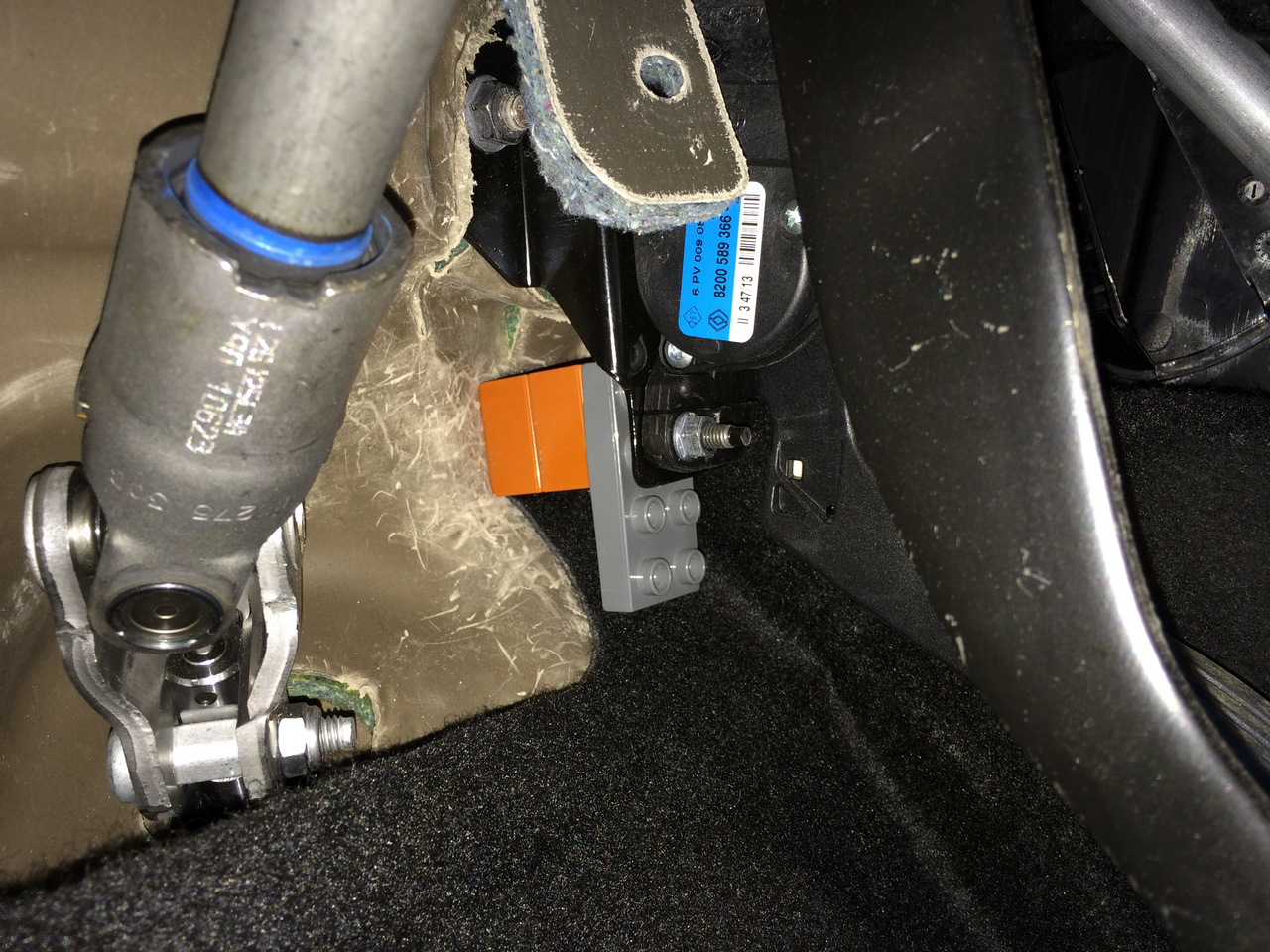

- поднял педаль газа, подложив проставку 48 мм (ослабив две гайки крепления металлического узла к кузову); коврик без выреза под газ (для Логана, Ларгуса, Дастера).
Планирую опустить педаль тормоза на 15 мм, пока не знаю как.

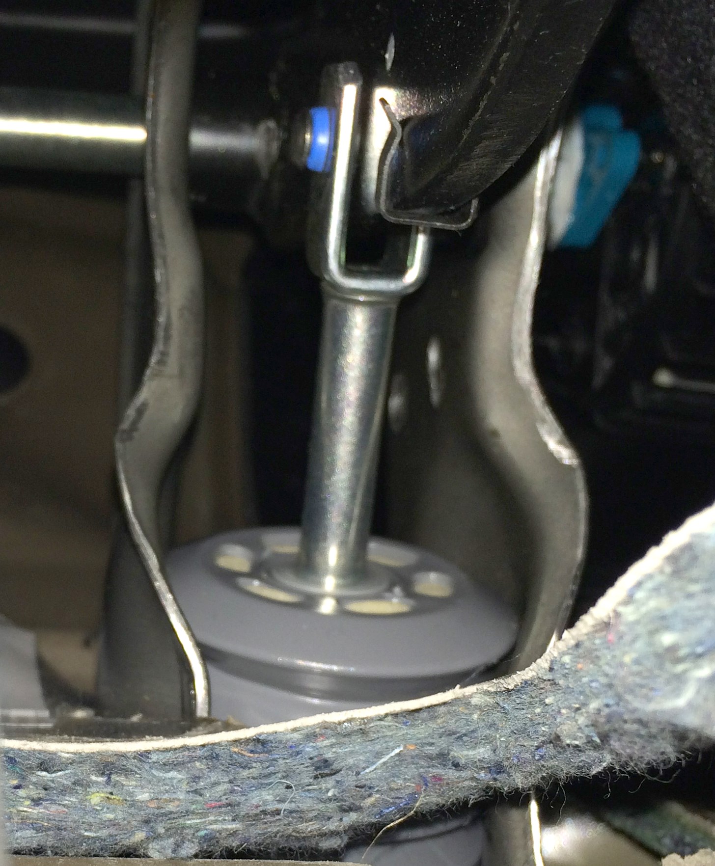

Газ повернул вверх чтоб нога давила на низ педали и регулировка была плавной. Опять же коврик не мешает.
Регулировка длины тормозного штока у меня отсутствует. Может есть другие регулировки? Вероятно подойдёт регулируемый шток от Логана.

Регулировок положения педали тормоза у моего Дастера не обнаружил. Система фиксированная, регулируется только шток резистора положения педали тормоза.
Буду думать что лучше: подложить шайбы 4 мм под болты вакуумного усилителя или под конструкцию подвески педалей.

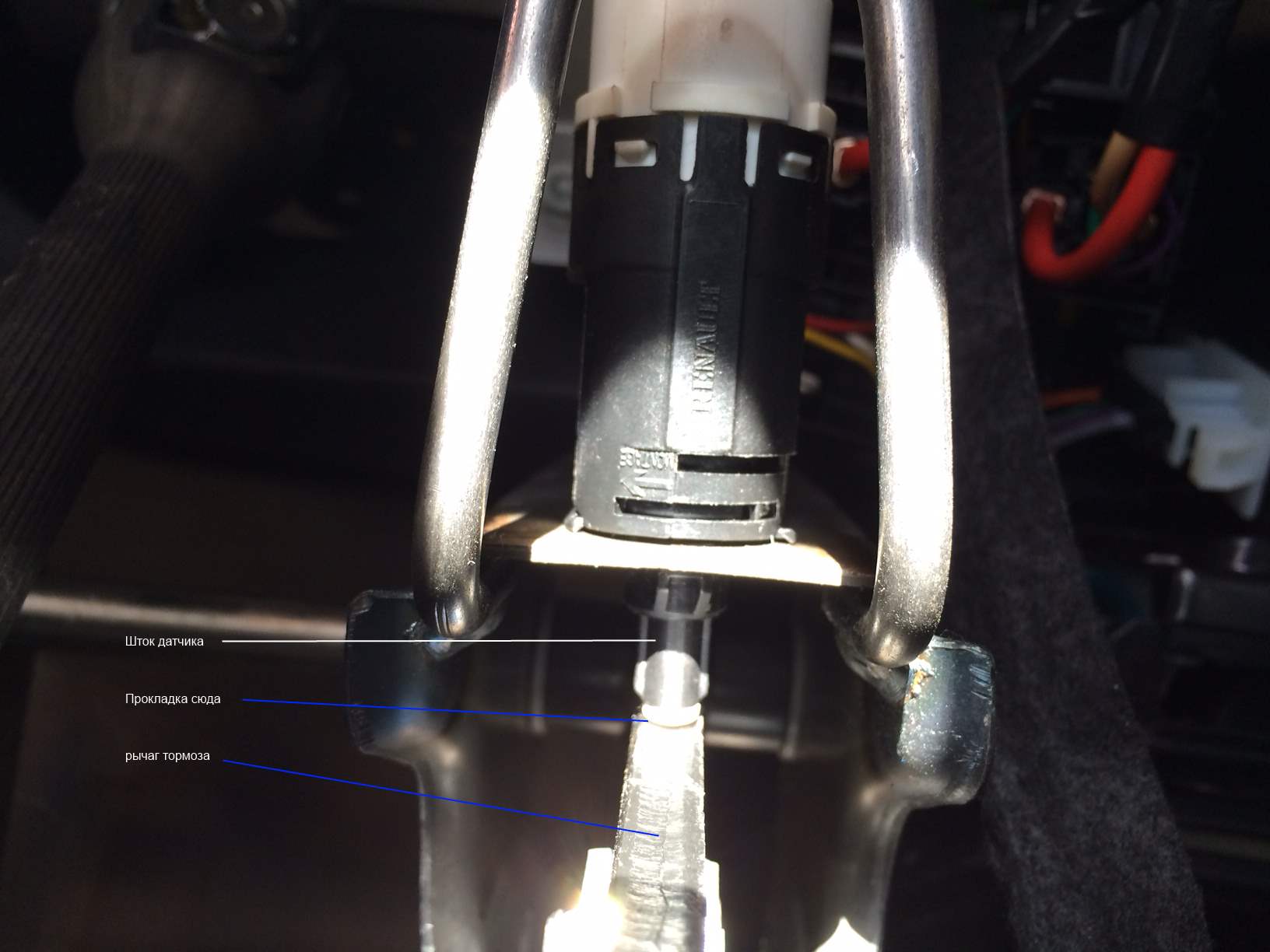

Чтоб опустить педаль тормоза ( машина с АКПП ) - актуально для высоких людей и тех, кто привык сильно отклонять спинку сиденья:
- отвинтил 4 гайки на 13 со стороны педали, крепящие вакуумный усилитель
- выдвинул вакуумный усилитель (трубки к блоку ABS не мешали)
- надел на 4 шпильки по шайбе 4 мм
- вернул ваккумник на место и навинтил 4 гайки
- приклеил пластину 4 мм на рычаг педали в точке упора штока датчика положения педали тормоза.
В результате педаль стала глубже на 15...20 мм. Нога меньше устаёт в пробках, задирая мысок, и педали стали на почти одном уровне - удобно переходить между педалями - не нужно переставлять пятку.
Ставить шайбы более 4 мм не советую, чтоб не нарушать угол хода тормозного штока.

Пластина-проставка 30х10х4 из пластика на рычаг педали для упора штока датчика положения педали тормоза. Фотка снизу от площадки педали, вдоль рычага.
Шайбы для М8 три штуки в сумме толщиной 4 мм. Наружный диаметр 16...20.
А резиновую накладку на педаль я снял, скрипела о подошву.
