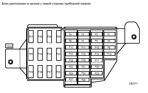

А где этот предохранитель, подскажите ?

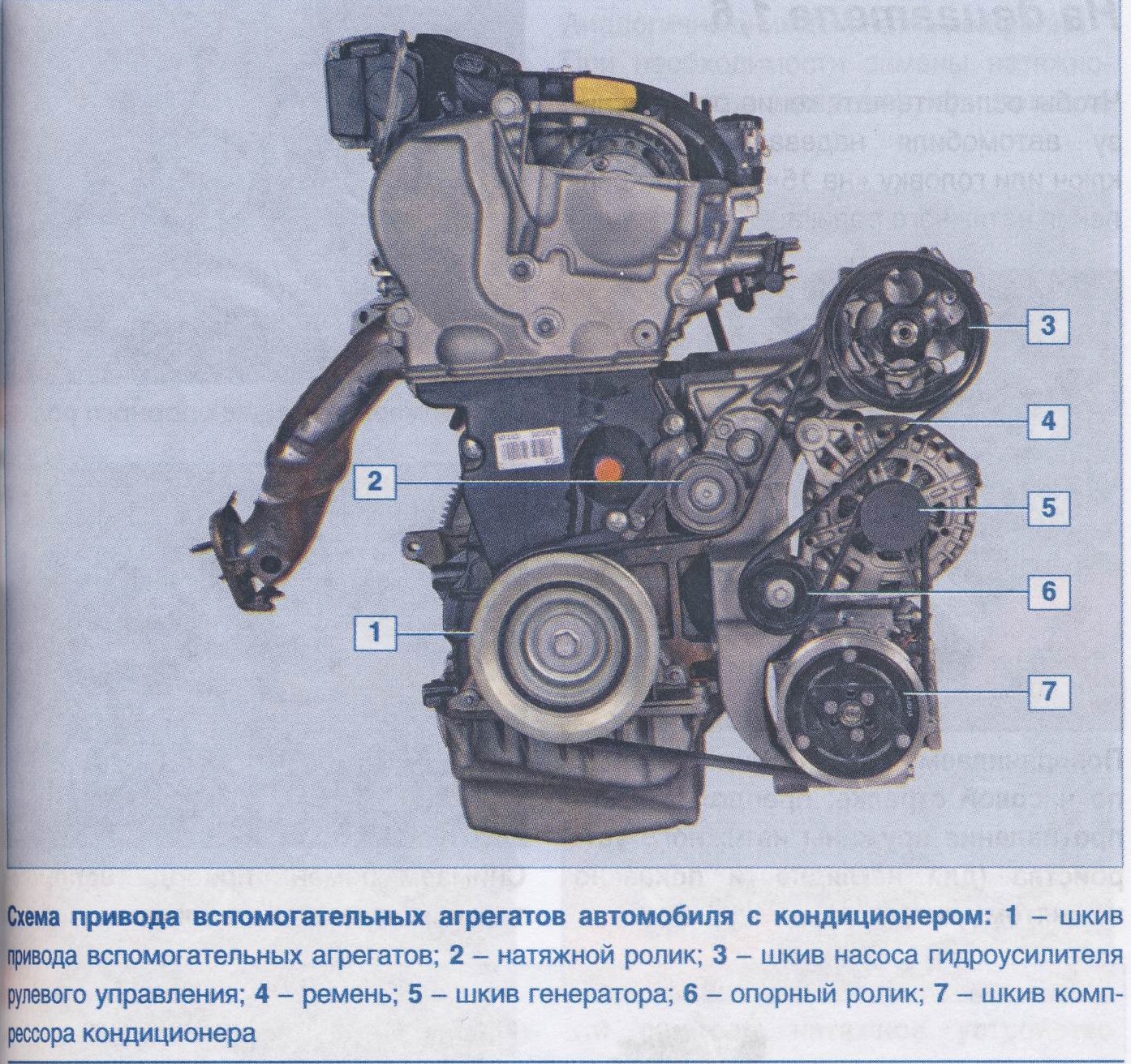

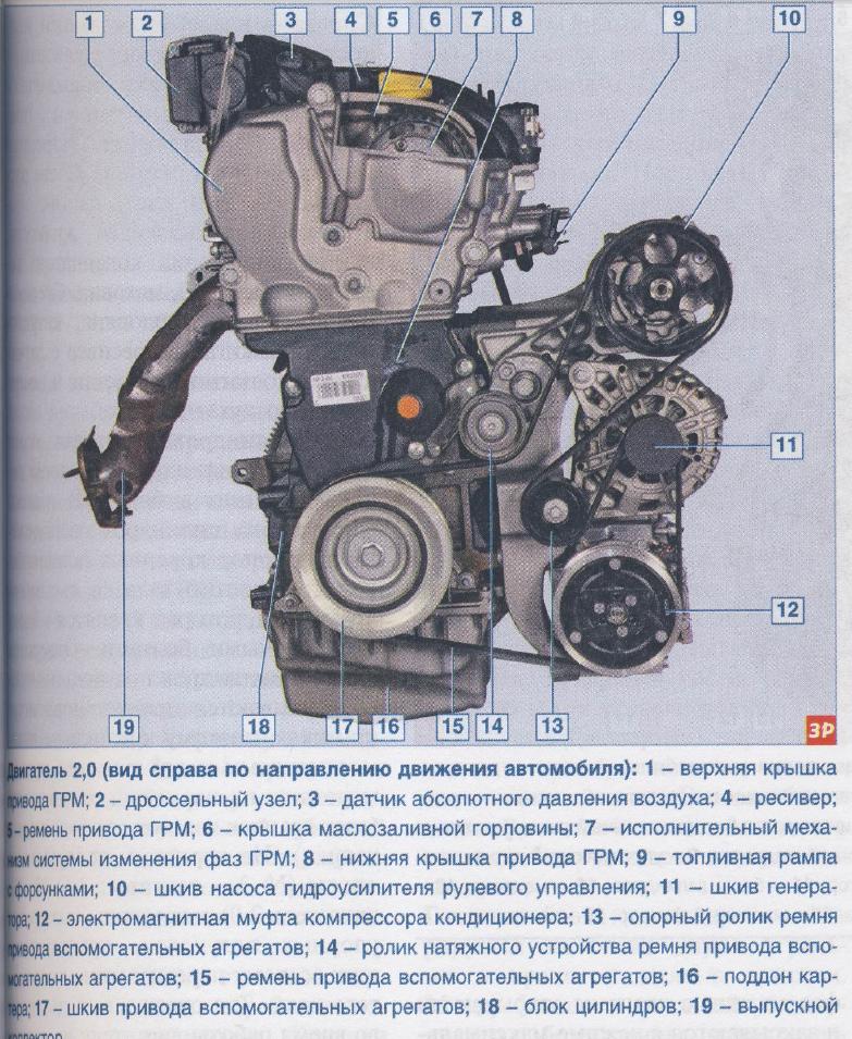

Кто-нибудь знает как натягивается ремень генератора? Или у нас самонатяжной ролик? Спецы подсказали, что возможно ремень дубеет и проскакивает. И еще посоветовали проверить на дальнем вырубает или нет.

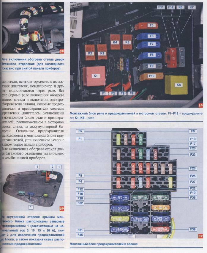

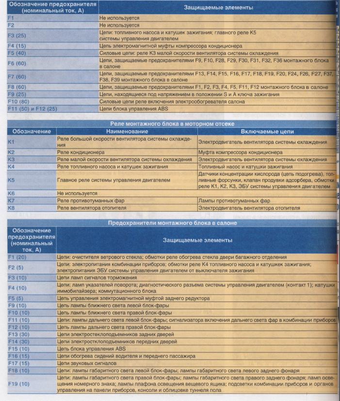

Это поможет?

Предохранитель не причем!
sergey30
у вас же не бэнкли да и там руками натягивается.ЭХ МОЛОДЁЖ .а ещё над блондинками смеёмся.
Не знаю, кто там блондинка, а натяжной ролик есть:

19

, даже если ремень "проскальзывает" это не вызовет "отрубание" света,так как в момент когда нет подачи эл-ва с генератора питание эл.систем будет от аккумулятора.Заметить это можно по уменьшению освещения головного света,приборной панели и т.д.Но всего лишь уменьшение интенсивности,но не 100% "отрубание".Так как на наших авто нет блоков реле вкл.освещения и т.д то все питание и коммутация идет через подрулевой переключатель.Он и так у так "слабый" по конструкции ,а еще и вся "нагрузка" идет через него.Думаю проблема всего лишь части "контакт-неконтакт" в подрулевом переключателе.
Что касается системы натяжения ремня привода вспомогательных агрегатов.На всех бензиновых версиях установлен самонатяжной ролик.На схеме №2.(на схеме есть кондиционер)
