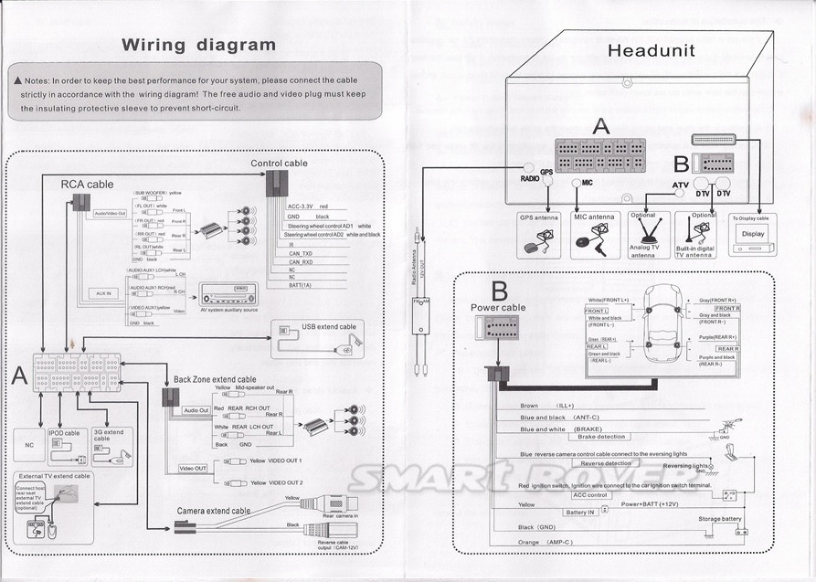

EvilDay, по пунктам:
1. Канал саба - моно.
Ниже картинка коммутации проводов из лота на Али (извиняюсь за качество - свою сканить негде и лень, но что-то рассмотреть можно)
