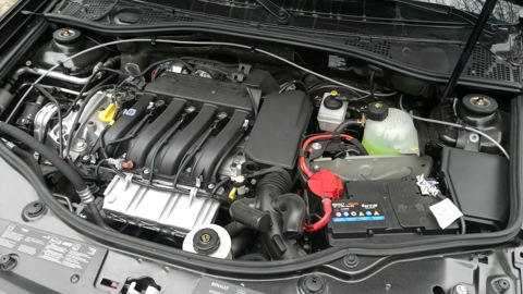

Уплотнитнитель в подкапотное пространство. Шильдик\Эмблема 4WD. Коврики в салон.
После покупки поехал на авторынок и купил коврики в салон. В багажник коврик с салона — был несказанно рад хоть чему-то)
Коврики фирмы Rezkon. Мне понравились — плотные, не скатываются, сделаны по авто.
Уплотнитель подкапотного пространства от 2108
Привод полный, а шильдика\эмблемы 4х4 нет! Заказал на exist и приклеил! Шильдик от Hyundai Tucson. Номер в каталоге VE-004116

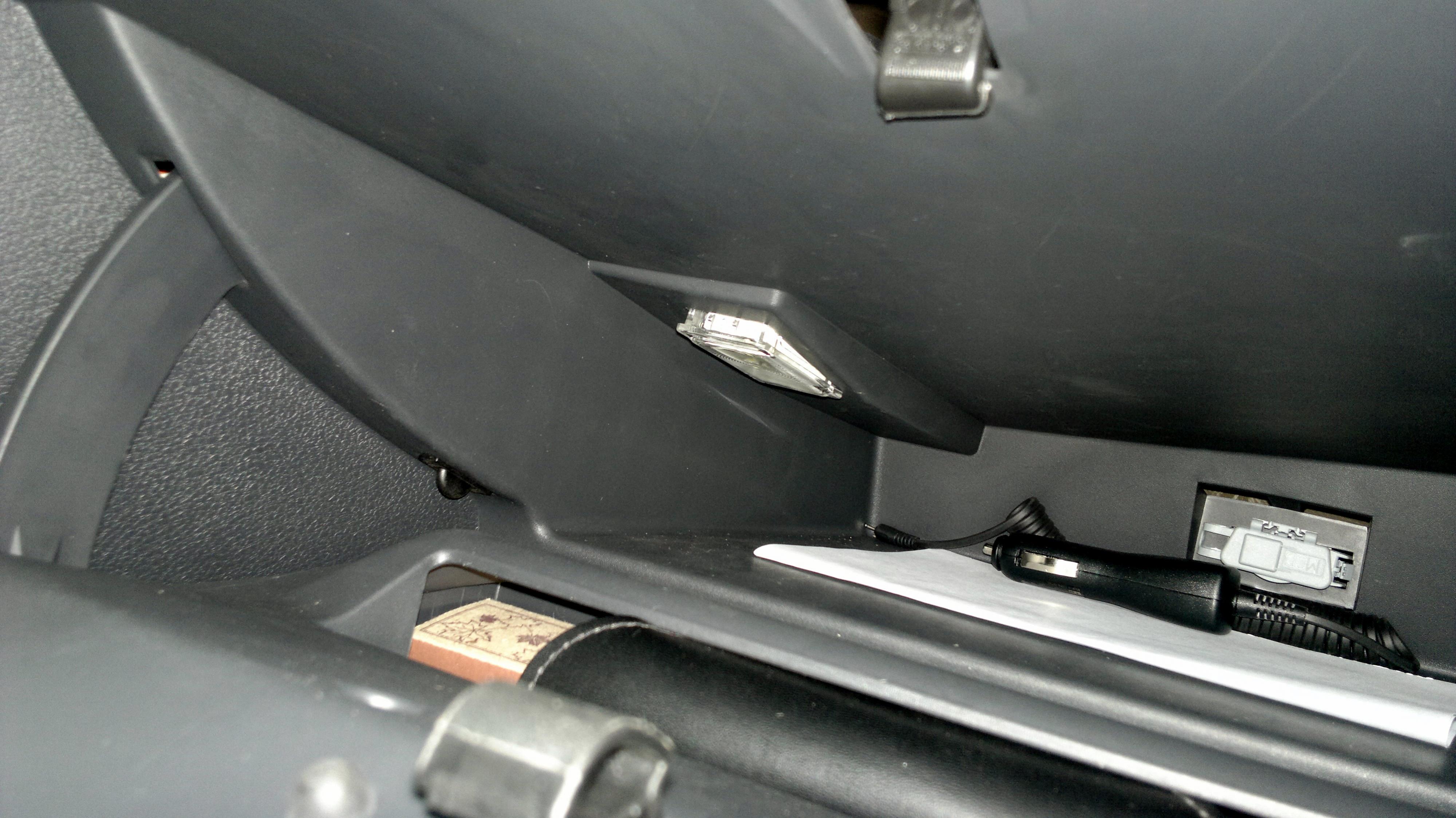

Установка плафона освещения вещевого ящика.
Комплектация Privelege, а подсветки нет - не порядок.
Заказал плафон, концевик и провода (оригинал) в http://www.logan-city.ru/index.php?productID=1027.
Цена вопроса 495 рублей.
Сразу скажу можно купить через exist.ru, autodoc.ru концевик, плафон от подходит вроде как от плафона освещения номерного знака Приоры. Выйдет рублей 200 ну и плюс провода.

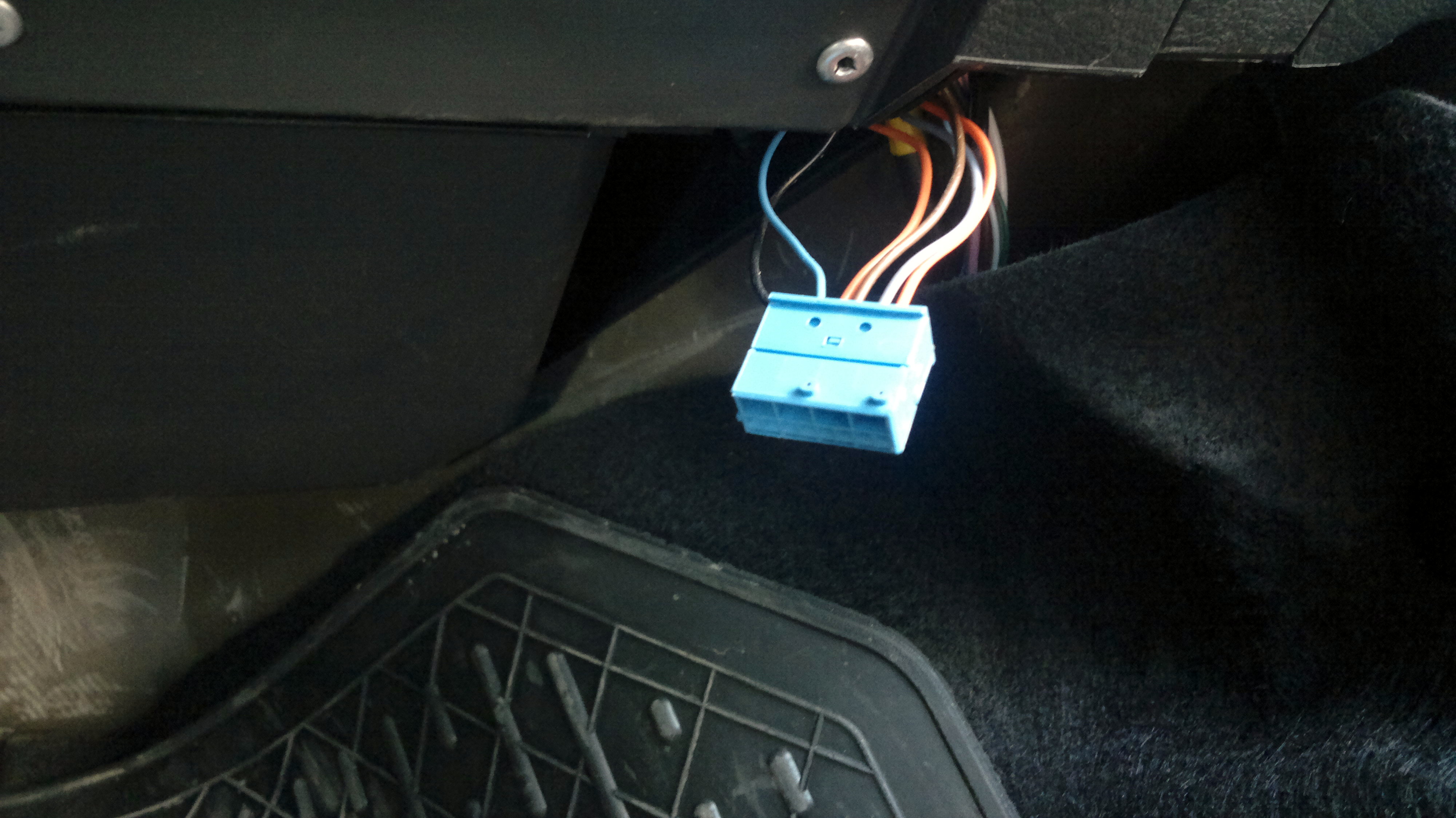

Ложимся на коврик пассажира и по стойке смотрим колодку проводов - нам нужна пустая колодка синего цвета (к ней подключается подушка безопасности пассажира - у кого её нет, то колодка пустая)
Отлично. Колодка найдена.
Далее протянул проводку - вытащил клемы под концевик и плафон в бардачок. Подсоединил их.
Провода от них проложил над бардачком.
В колодке нашей синий и черный это наши "+" и "-". Соединяем, изолируем и прячем колодку обратно.
Теперь про работу.
Работает как задумано заводом-изготовителем , то есть работает только при включении света (подфарники, ближний).
Для тех, кто хочет, чтобы подсветка работала постоянно, необходимо будет подключаться к постоянному "+" и "-" от магнитолы (красный и черный провода в колодке)

Что за..? У меня Привиледж (2012), подсветка есть. Экономят французы\румыны\узбеки?

Экономят. Шильдика Renault нет, наклейки 4WD с этого года нет. Подсветка есть теперь только у тех, у кого ПБ пассажира есть в привеледже.

Если с фильтрами все просто, то с прикуривателем ещё проще. Розетка в салоне — хорошо, пользуюсь постоянно, но вот задумал сделать отдельное питание для своих электроприборов, а на её место, чисто для внешнего вида, поставить оригинальный прикуриватель с подсветкой. Итак: оригинал Renault 8200 046 338
Для замена нам надо снять панельку, она на защелках.
Да, на подсветку прикуривателя контакта не было, взял с синего провода контактов подсветки управления муфтой.
Собираем обратно и наслаждаемся внешним видом.
