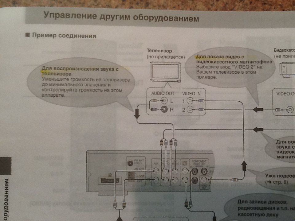

Имею кинотеатр Панасоник SC- HT 520. Вопрос к мастерам радиодела. Можно ли ноутбук соединить с кинотеатром, чтобы слушать музыку с интернета, используя гнездо для наушников в ноутбуке? В инструкции воспроизведение звука с телевизора. Можно ли так подключиться к ноутбуку и будет ли звук?

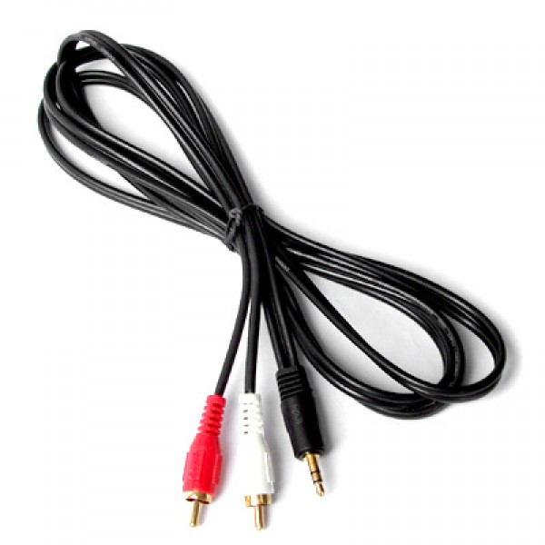

Так и слушаю, с одной стороны джек - с другой 2 тюльпана.

Если на Панасоник-кинотеатре есть вход и возможность воспроизведения с внешних источников звука,то используя такой шнур возможно.Только стоит иметь ввиду,что возможно искажение,особенно если на приборе источника звука(в данном случае компьютер) выставить большой уровень воспроизведения звука.Это произойдет потому,что как правило по тюльпанам предназначен и передается линейный сигнал с последующим усилением(в данном случае усилителем кинотеатра).А на миниджек уже идет усиленный от линейного в компьютере.Получится так,что сигнал усиливается дважды,усиливая в том числе и искажения.

Если тюльпаны(линейные входы) не предусмотрены у кинотеатра для воспроизведения с внешнего источника звука ,то придется хирургическое вмешательство в усилитель кинотеатра специалистом.

Дуся 69, ну и желательно переключить на ноутбуке разъем наушников в режим работы аудио выхода
Ничего хирургического не требуется - на картинке четко виден AUX - это то что автору нужно + шнур и источник звука естественно.

Все работает !!! Всем большое спасибо, что откликнулись! Тема исчерпана.
