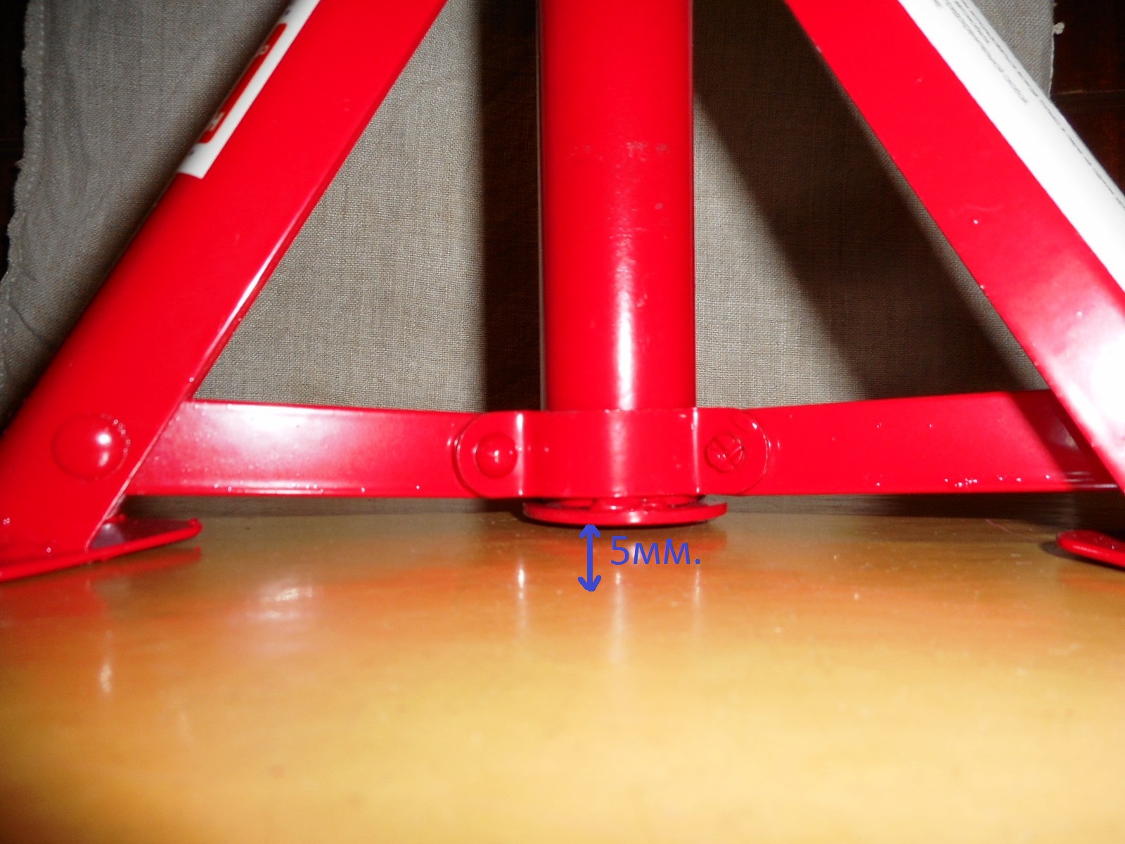

AutoVirazh AV079220-2т...2шт.цена вопроса 1.2к складные. Заявленная высота, мин. 288мм. макс. 425мм. по факту мин. 260мм. макс. 390мм. Из минусов, центральная опора нижней пяткой не достает до пола на 5мм. Придется дорабатывать-приваривать пятак толщиной в 5мм.

Sane, как они в эксплуатации? Механизм складывания под нагрузкой не ведёт?

Пока не знаю, я их только вчера получил.

Зазор,походу специально,чтобы опора была,не на центр,а на "ноги".Выглядят хлипковато (с ними залазить под авто...нет желания).С собой,для замены колеса,"покатит".А для серьёзного ремонта под авто (особенно без ямы)типа таких (#4),сам смотрел недавно себе 2х тонные,жесткие с гребёнкой.

Для этого и взяты, для подомкратной страховки, положил один упор в багажник. У меня есть кап.гараж, а там уже другие страховочные подставки

Проверил, не ведёт. Полностью опускал передок авто на опору на 5 мин. Повело только верхнее опорное плечо, немного разогнуло, но, это мой косяк, видимо поставил-сдвинул подставку от центра, и лонжерон лёг на край плеча. Толщина центральных опорных труб 3мм. толщина металла складывающего механизма и треноги 2мм.
