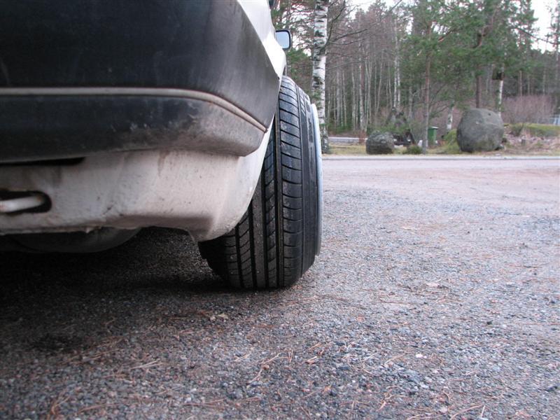

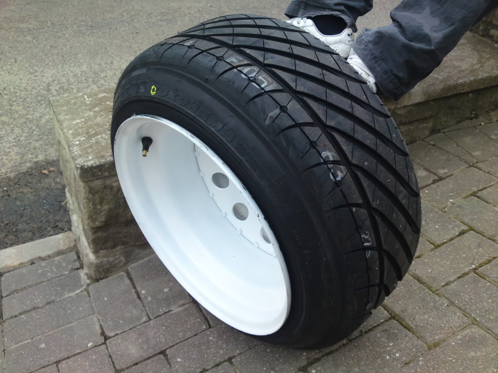

Сообщение от Panzerschreck
Из рисунка видно, что ваши шинки на таких дисочках держаться ну совсем не будут...
Ещё как будут ) , примерно так :

Сообщение от Борян
у автора диск 10" (254мм), а ширина резины 245мм.
в данном случае выпирать будут из арок, но выглядить "домиком" не будут.
повнимательнее посмотрите на сообщение Panzerschreck , сравните сток и не сток. Думаю поймете о чем речь. Эффект домика будет в случае если узкую резину, натягивать на широкие диски, в случае автора размеры почти идентичны. Вот если бы резина была 210 например, тогда бы появился такой эффект как на вашем фото.

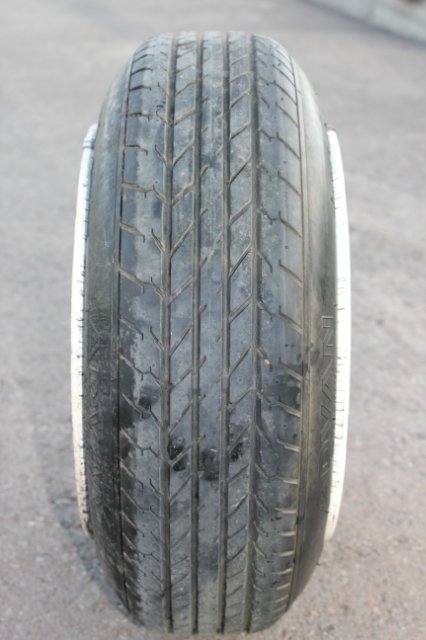

вот 245 ширина на дастере
такого эффекта невижу что-то я
