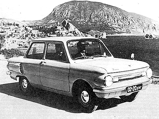

у брательника когда был запорожец, поставил он обычный выключатель в цепь бензонасоса, вот однажды ночью угнали его запор, завести не смогли, протолкали целый квартал и бросили. В итоге на штраф стаянке нашел, было давно, думаю сейчас угонщики куда умнее, но как защита от пацанов желающих покататься сработает, но они тазы без ключей заводить умеют, в рено чуть посложнее.

 Первая моя машина куплена 27 мая 1969 года и это Запорожец. У него электробензонасос для печки !!!! А у двигателя механический . Что то Вы перепутали .
