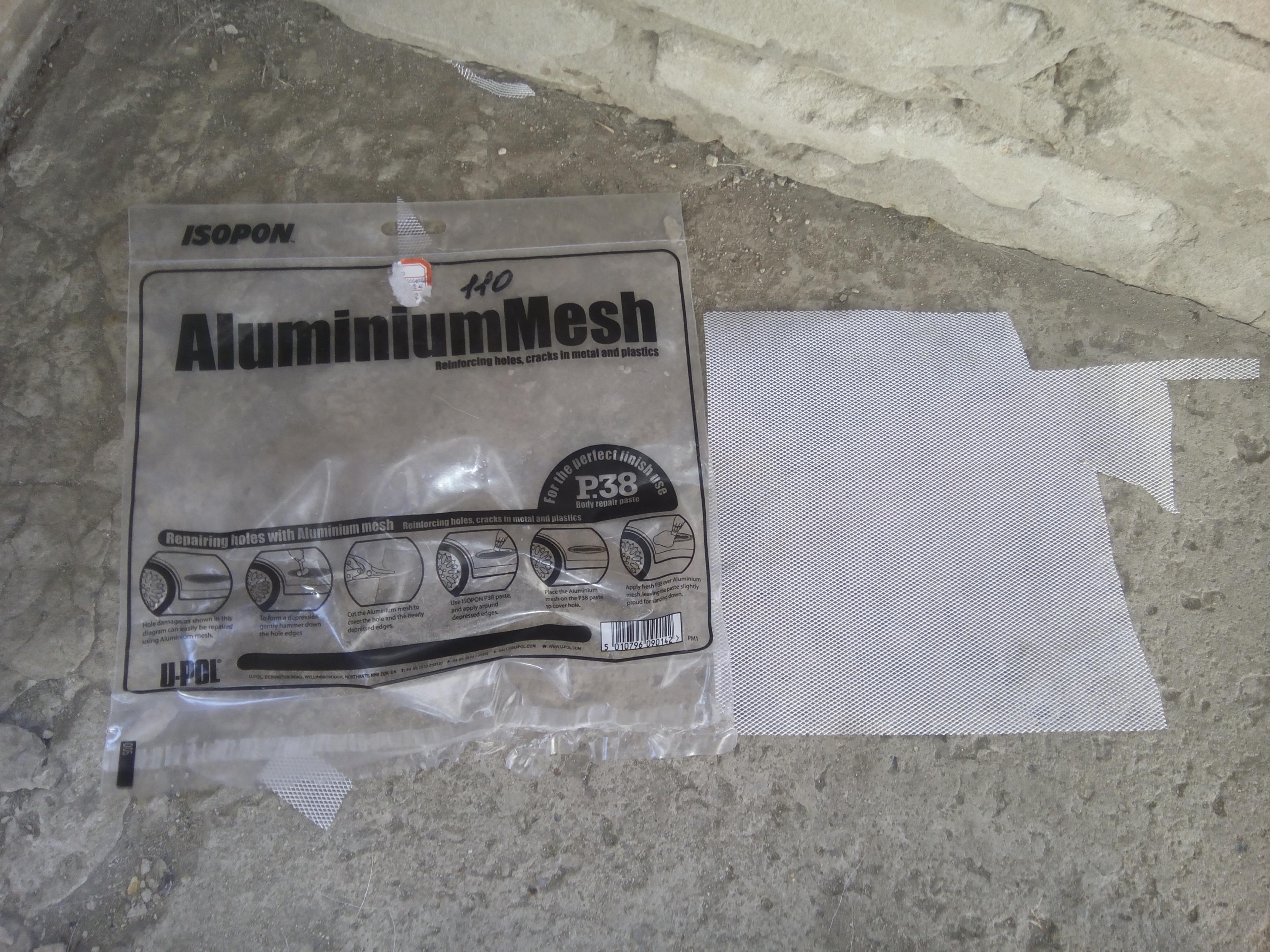

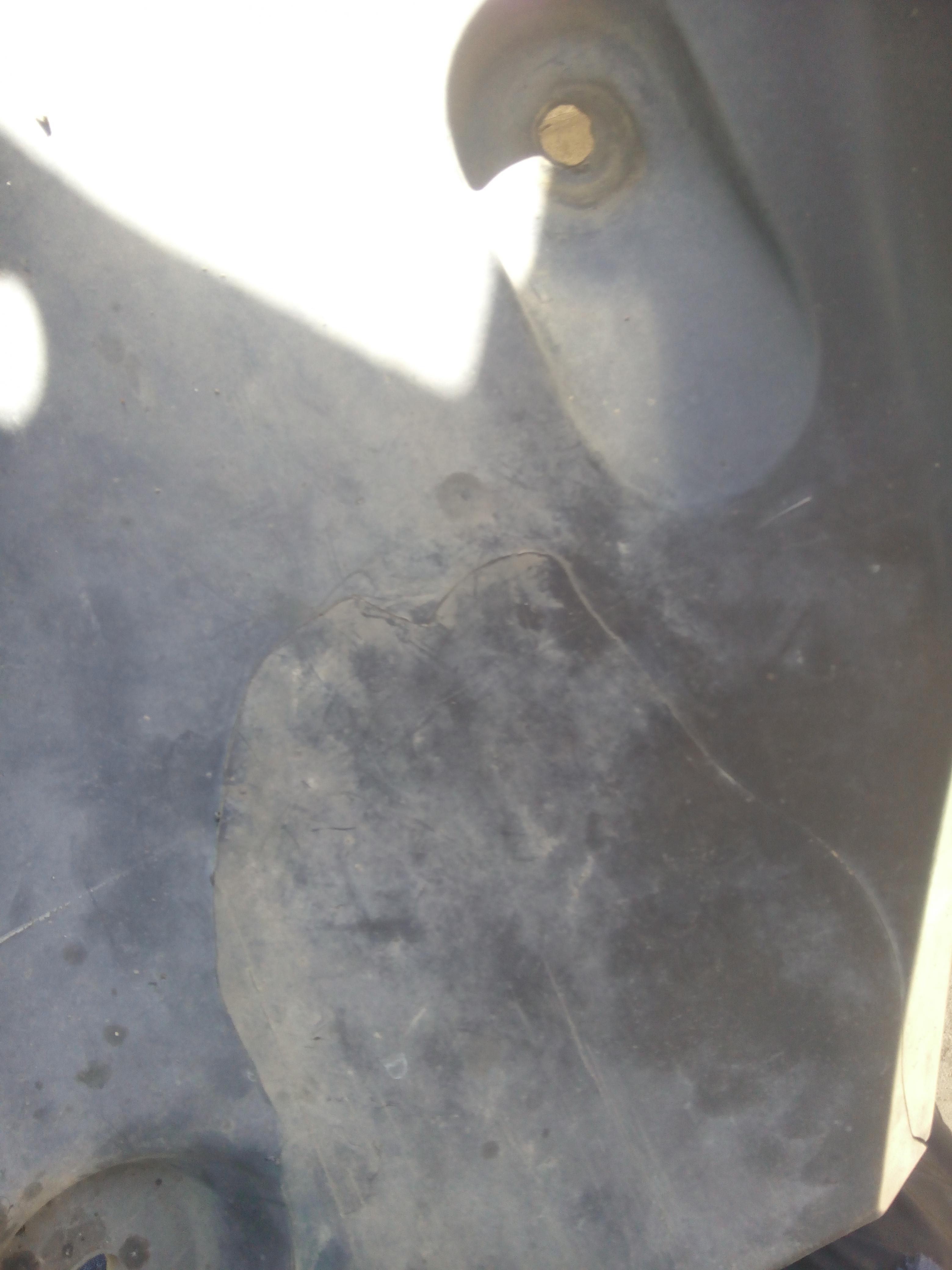

Думаю, такая тема имеет право на жисть. Предлагаю выкладывать материал по мелкому ремонту, который можно сделать своими руками.
Вот так паяется любой пластик. Все что нужно это алюминиевая сеточка и паяльник мощностью не менее 100 Вт.
Не стоит пытаться вколхозить другую сетку - результат разочарует.

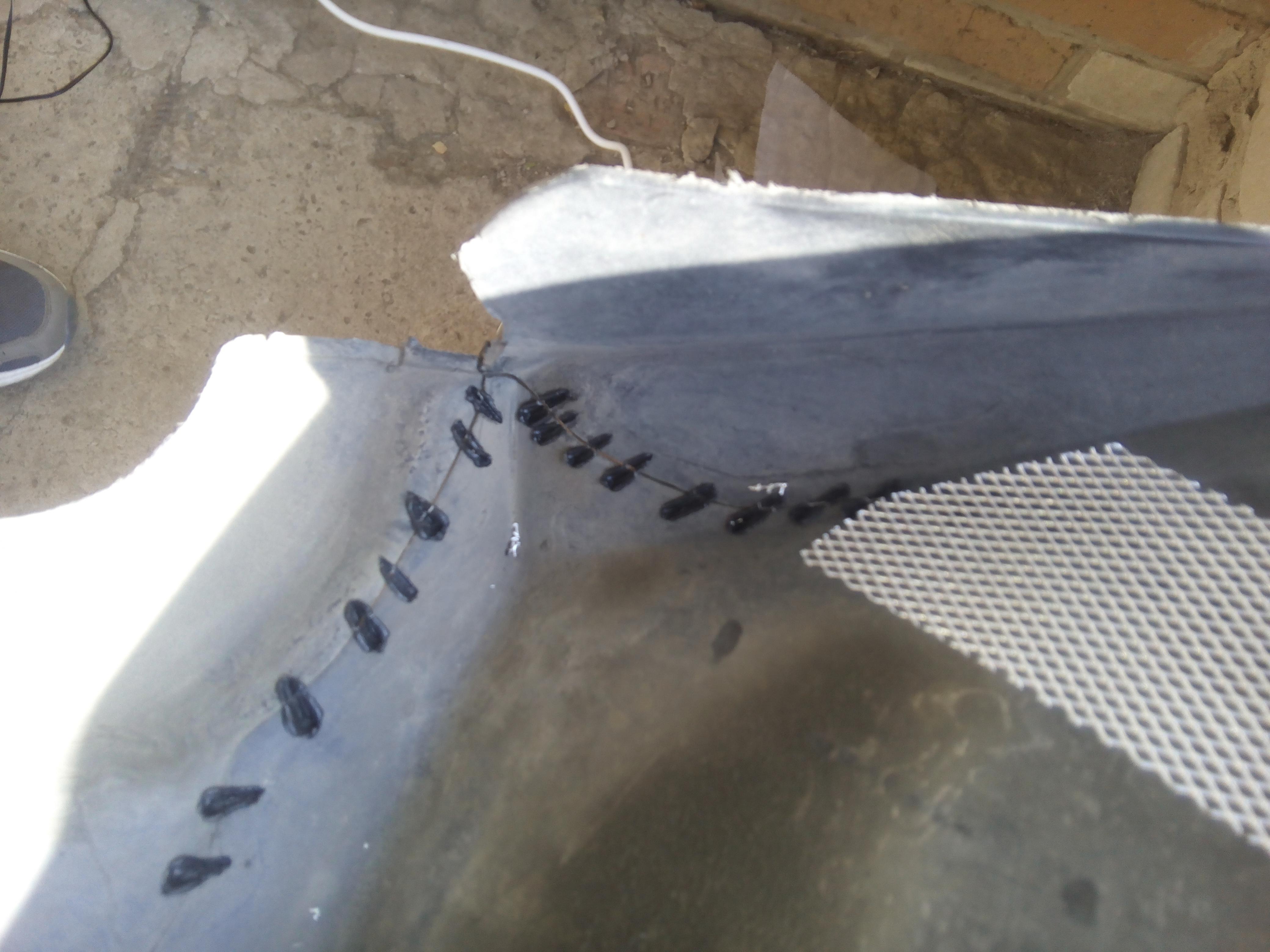

Дальше прихватываем паяльником пластик по разлому (соединение очень хрупкое!):

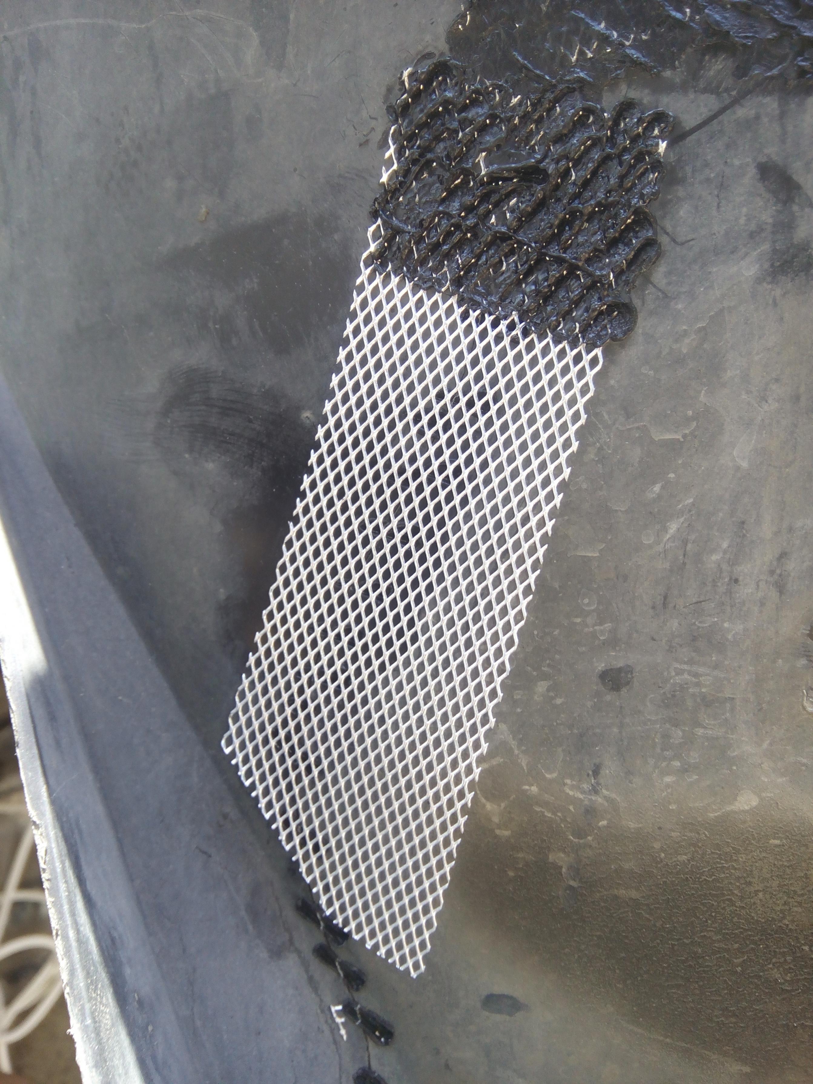

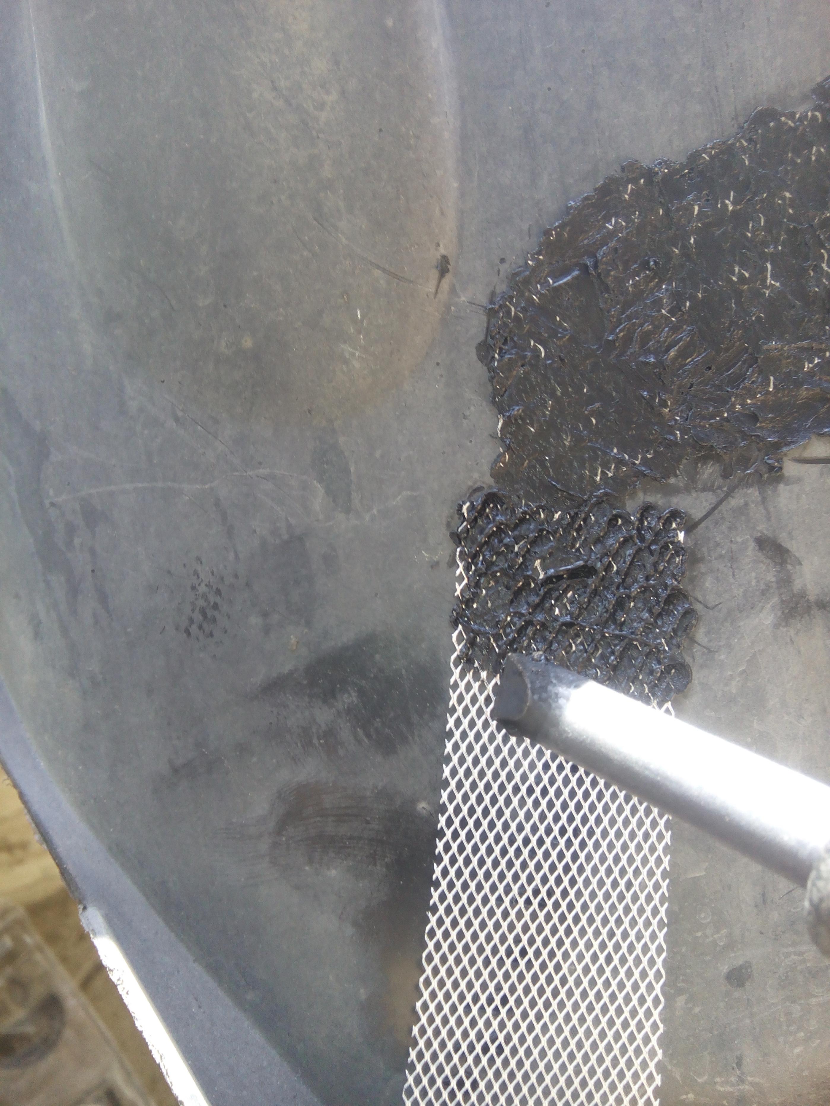

Потом накладываем сеточку и вплавляем её в пластик, вжимая разогретым жалом паяльника:
А потом можно разгладить пластиковые бугорки:
Если совсем неймется, можно и наждачкой поработать.

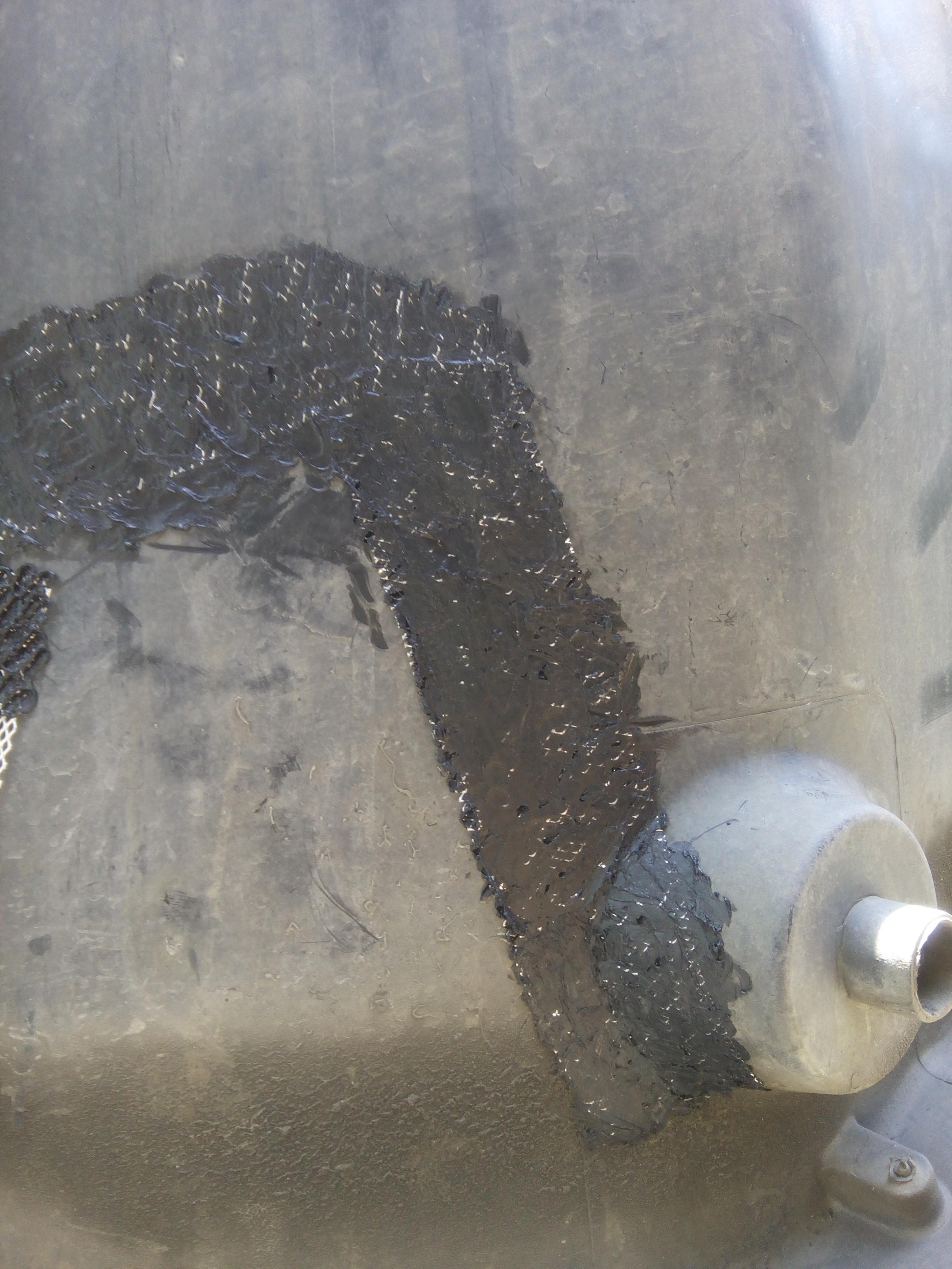

Ну и результат:
Пы.сы: пайка делается только один раз! Второй раз память будет просто нечего, и деталь идёт под замену. Соединение получается вполне прочное, можно даже крепление, например, фары восстановить.
