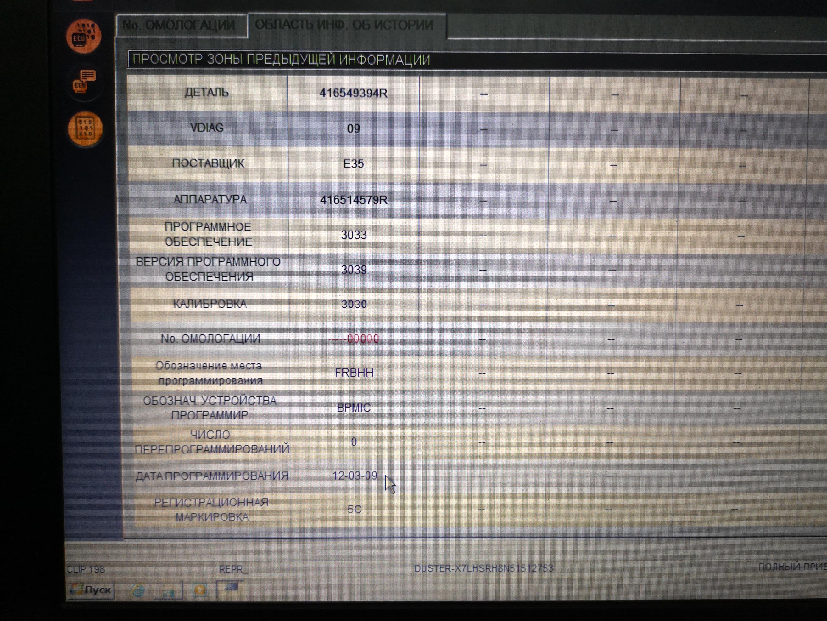

Да простят меня модераторы за создание новой темы,но вопрос вот в чем:
Машина 2012года,гарантия закончилась 20-го числа этого месяца и сразу в этот день заглючила муфта полного привода.Было сыро,я переключился на автомат,но появилась пила и 2вд.Потом несколько раз пила пропадала при выключении зажигания и снова появлялась. До этого 3 года ни когда глюков не было,ездил и на 4вд и по всякому.Погнал машину к официалам прошивать муфту,хотели заставить платить,типа гарантии уже нет,я сними поругался,что касяк заводской и что должны были сами перепрошить,когда приезжал на ТО.Короче... в конце концов согласились.Пилы в этот момент не было.Через 3 часа забрал машину,сказали,что перепрошили,вчера погода испортилась,включил АВТОМАТ и опять ПИЛА и 2вд,потом пропала,потом снова появилась.Теперь вопрос:как узнать перепрошили или обманули,вроде у каждой прошивки есть свой номер и как определить? Кто нибудь может помочь разобраться и как с ОД в этом случае поступать?

Ну, а все таки... друзья,может кто нибудь знает: какой номер старой прошивки или какой у новой? Откликнитесь пожалуйста! Машина выпуска... конец 2012 года. Сейчас пила и 2вд загорается когда по большой луже проезжаешь,а потом через некоторое время пропадает.В выходной полезу в яму проводку смотреть,думаю герметиком все залить.

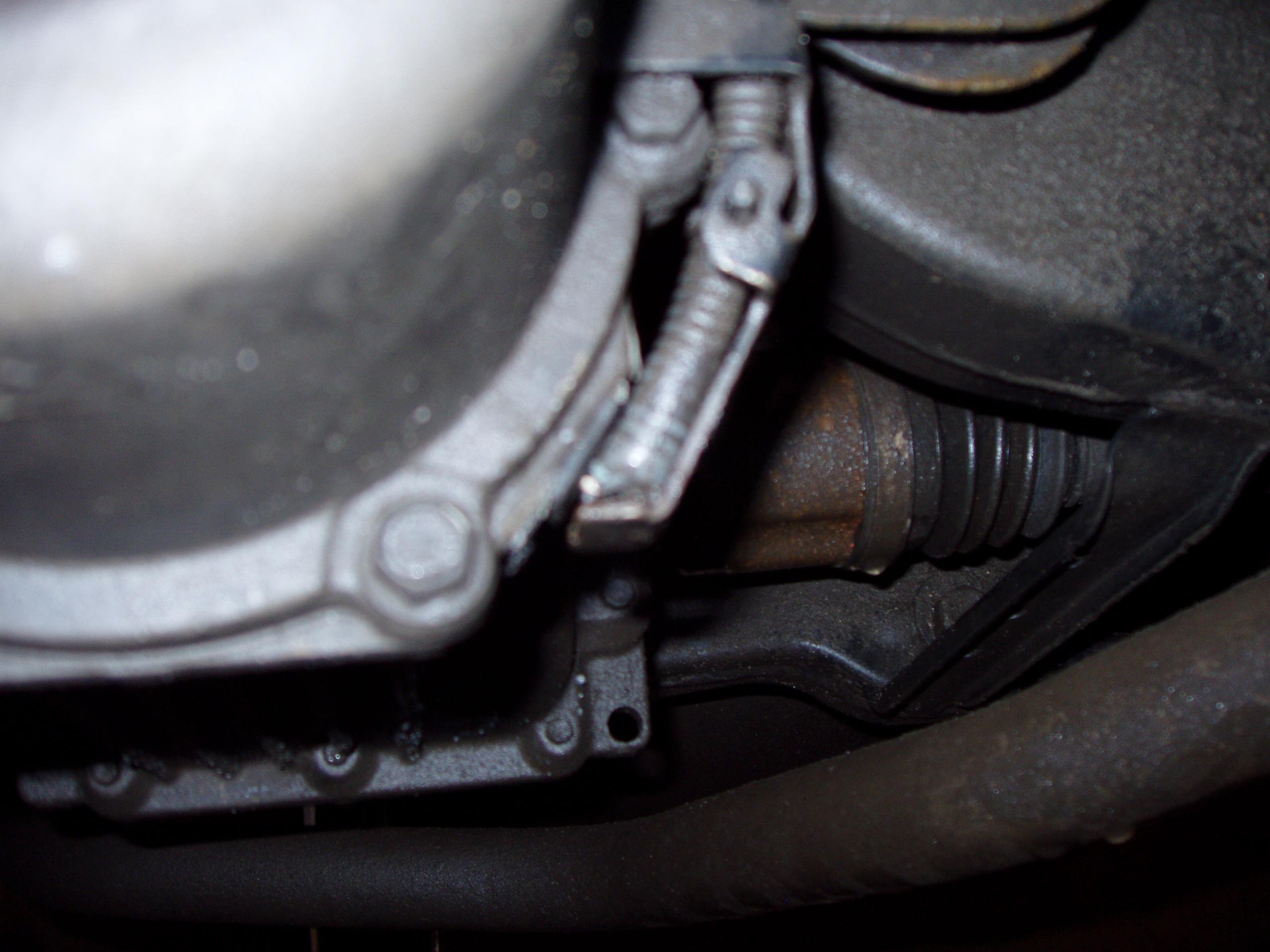

Фото выложите где фишка подключена. А, то через защиту провод нашёл, а куда подключена сама фишка нет. По хорошему бы прошивку найти, а то отключается, если машина постояла некоторое время и во время движения по рыхлому снегу выскакивает пила. Не выскакивает, если ты ездиешь и при приграде включаешь 4вд

Вот. Одна фишка внутри корпуса, другая снаружи над муфтой.
