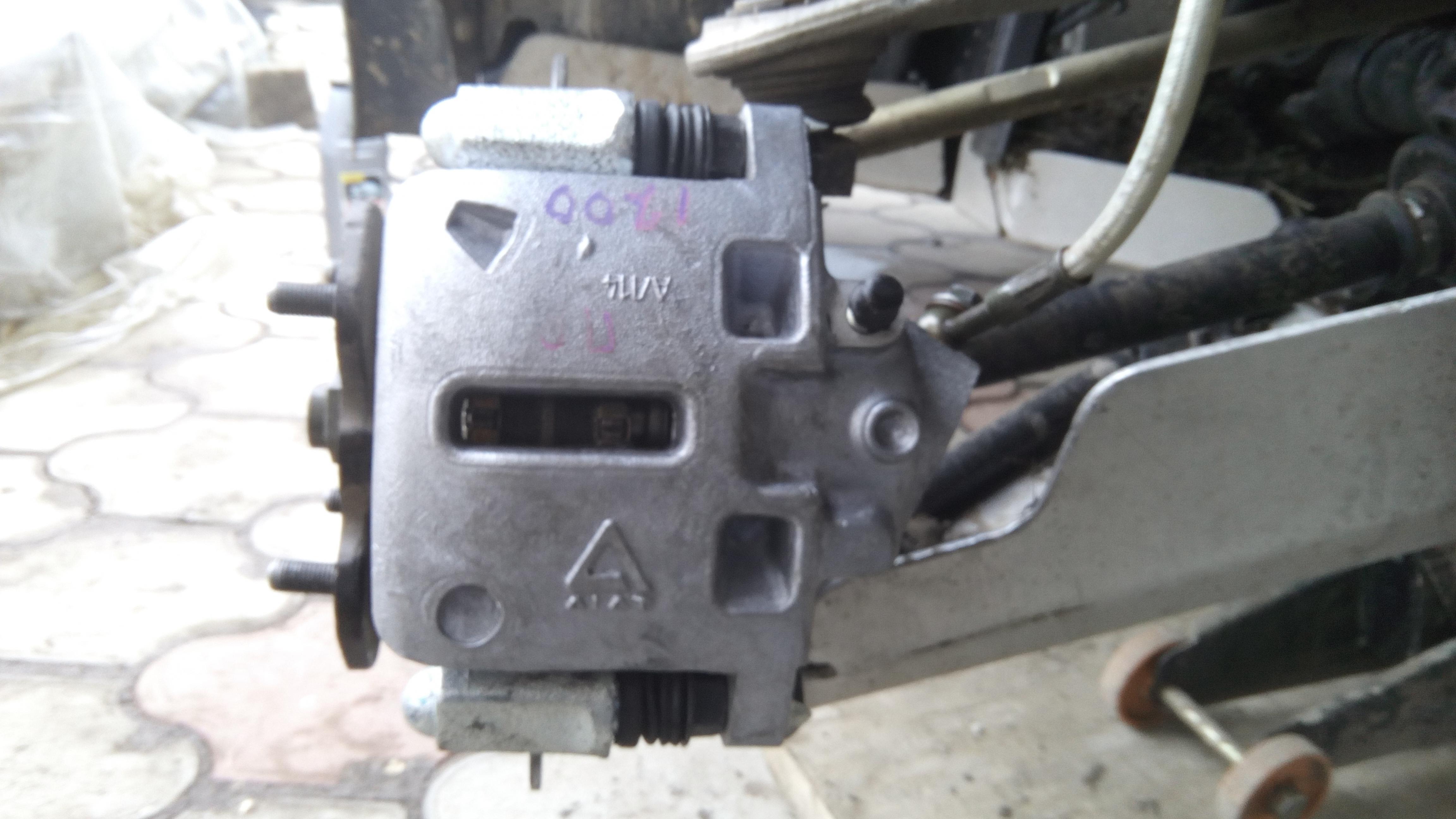

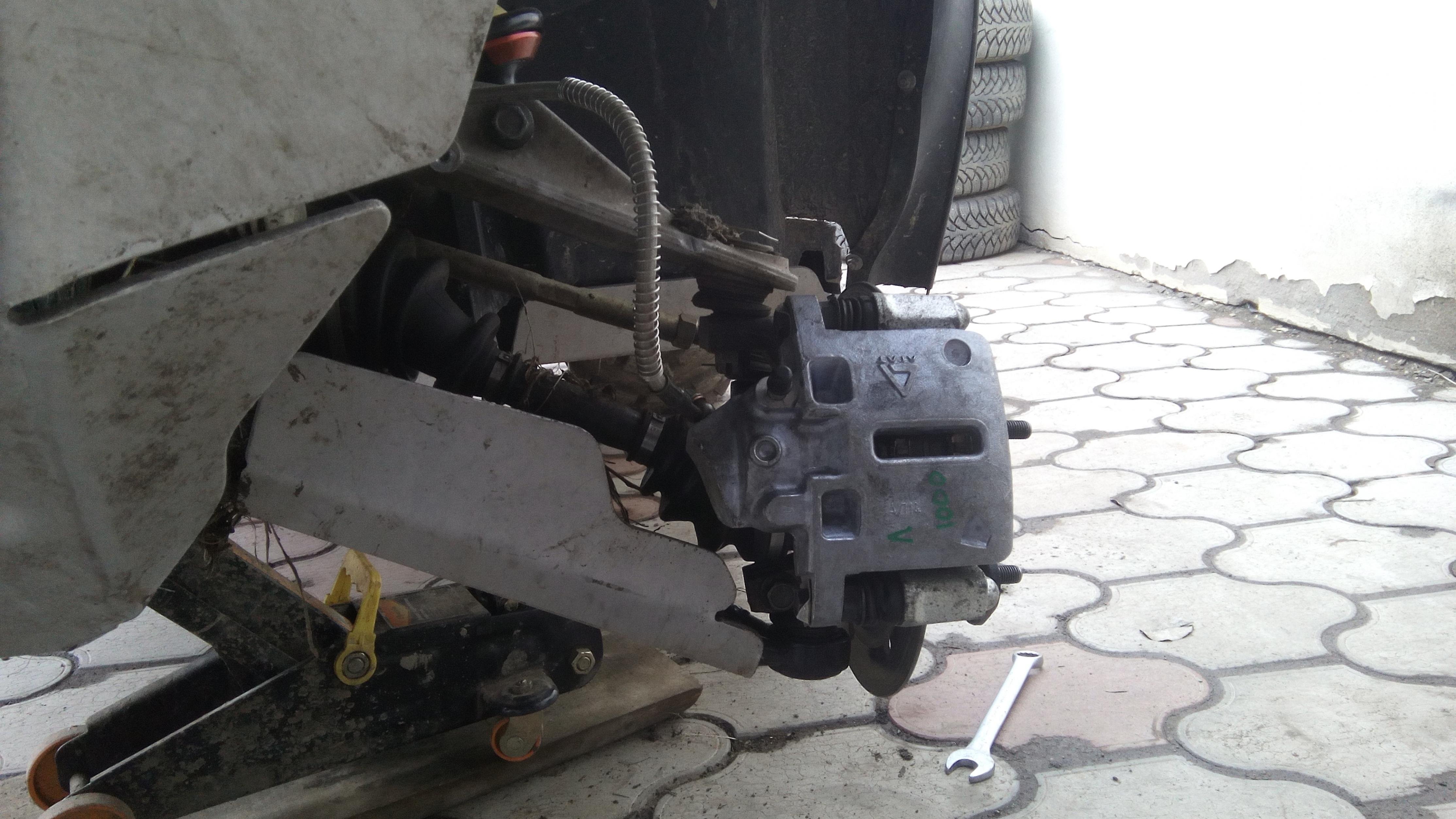

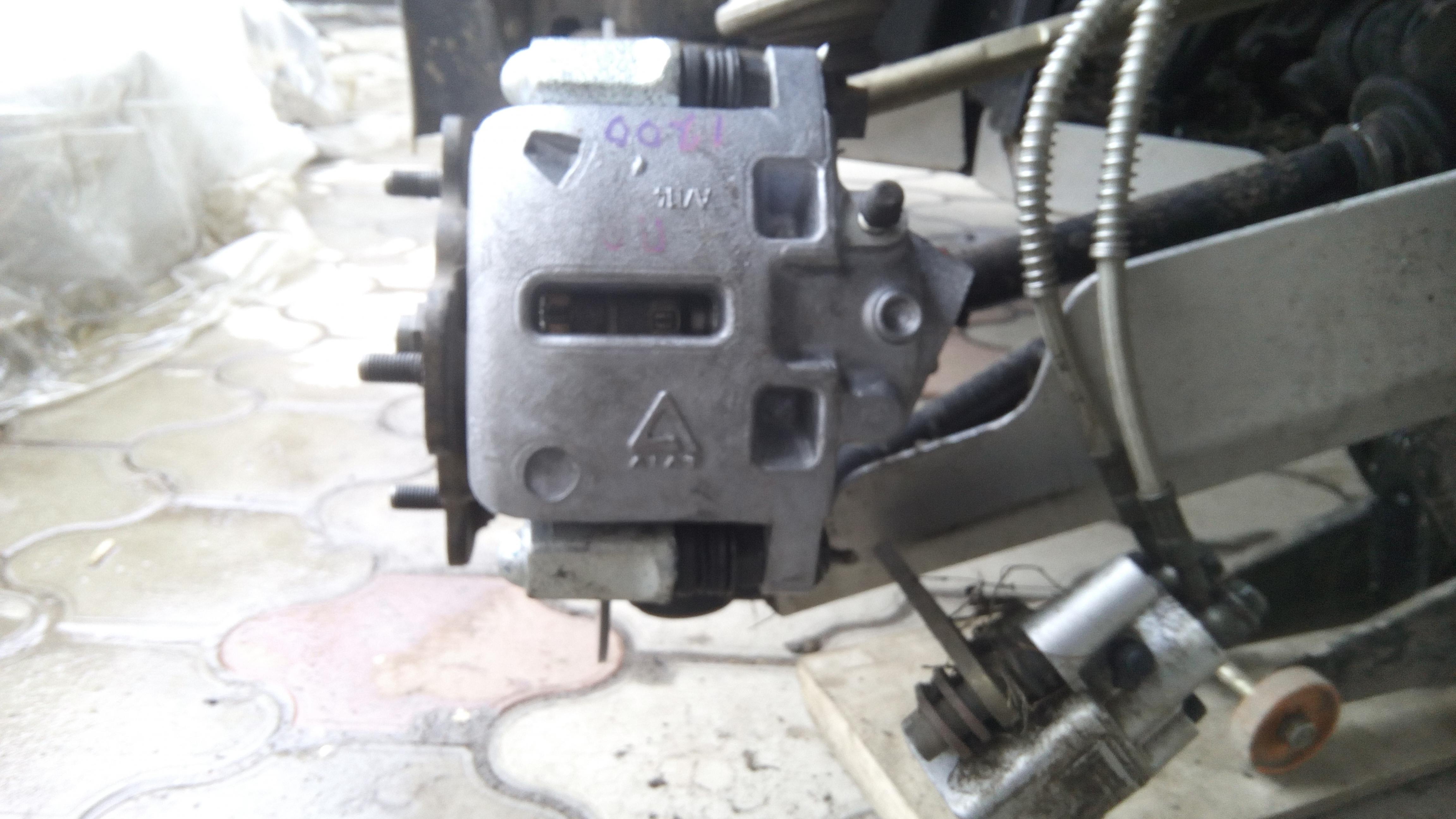

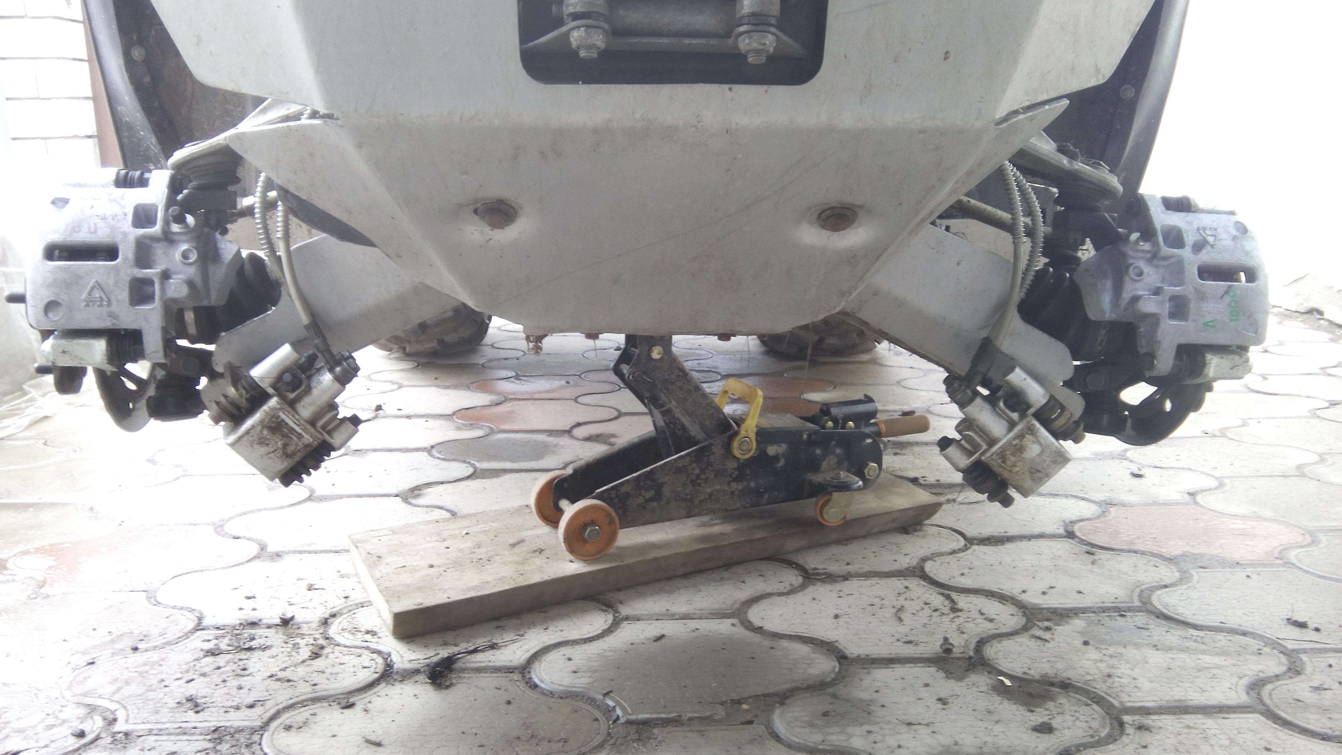

В связи с кризисом осваиваю альтернативные способы заработка. Зимой несколько раз ремонтировал снегоход, а теперь настало очередь квадрика. На СФ МОТО извечная проблема с тормозами, а конкретно их отсутствие, хотя система трехконтурная. Все пробуют их прокачивать, но они исчезают буквально через несколько часов, хотя нигде ни текут. Скорее всего проблема в передних суппортах, они если честно полное г...но. Вот и решили с хозяином поставить тормоза от ОКИ, результат получился отличный, правда система теперь стало двухконтурная

А главный тормозной родной или тоже Оковский?

Родной пока остался, если надо будет подберем что нибудь, а то родной 9 т,руб стоит

Если ставить Оковский,не советую ставить"солдатик"(распределитель)Много брака.У бати,на бывшей Оке,2 поменял(причем новых)А один контур,так и не заработал нормально.Плюнул,поставил тройник.

Там можно будет поставить скорее всего главный от классики вазовской.
