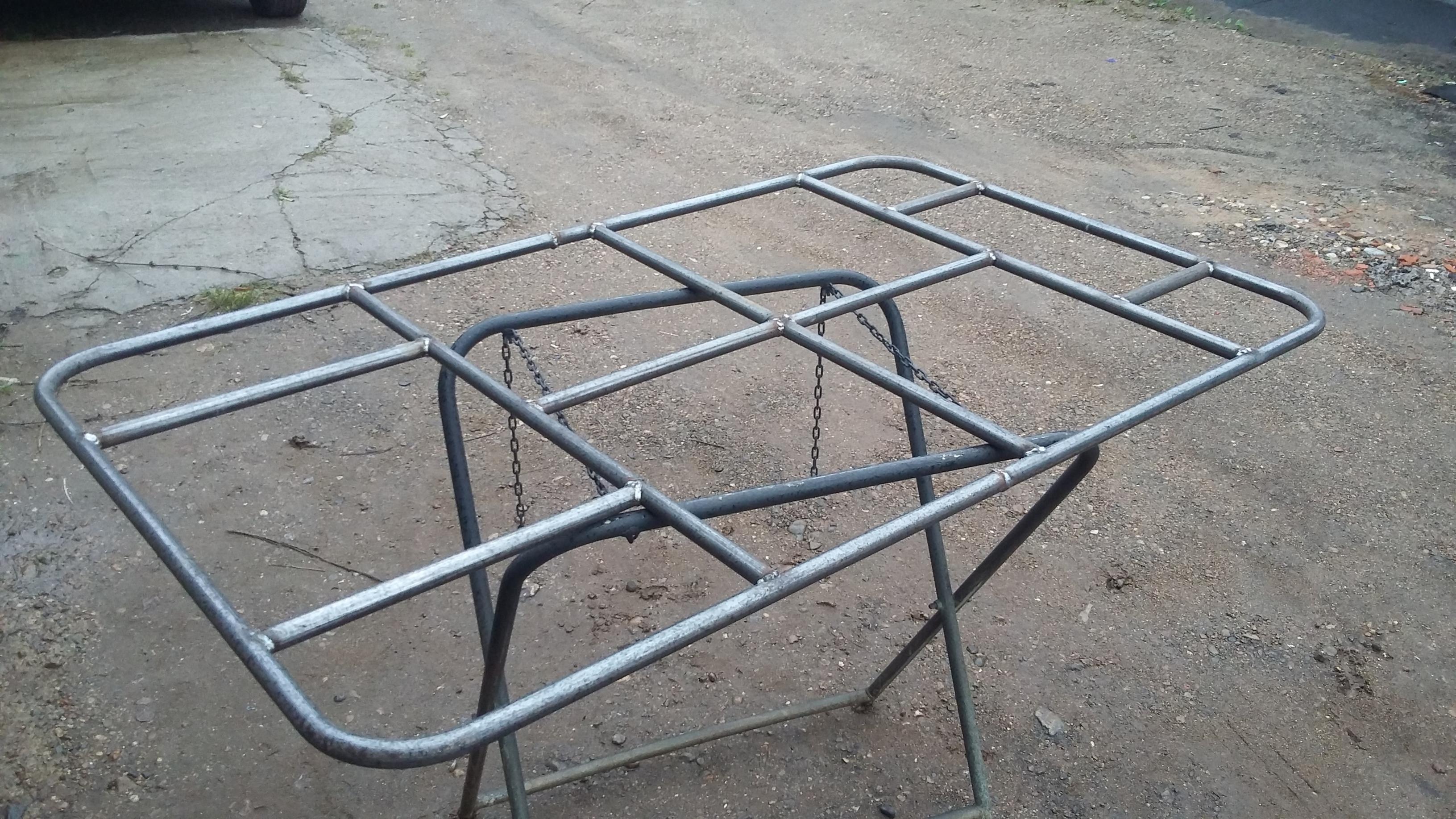

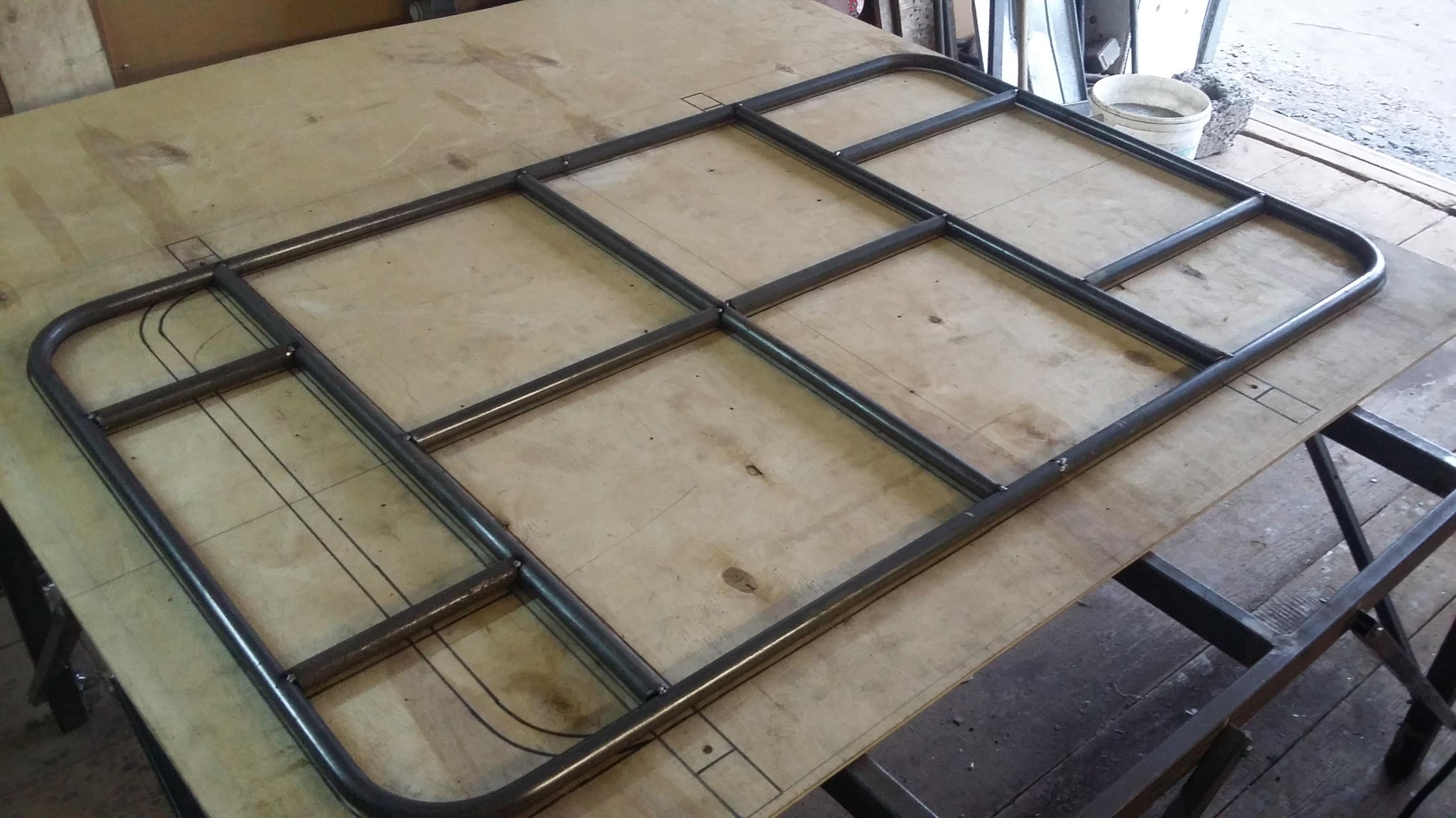

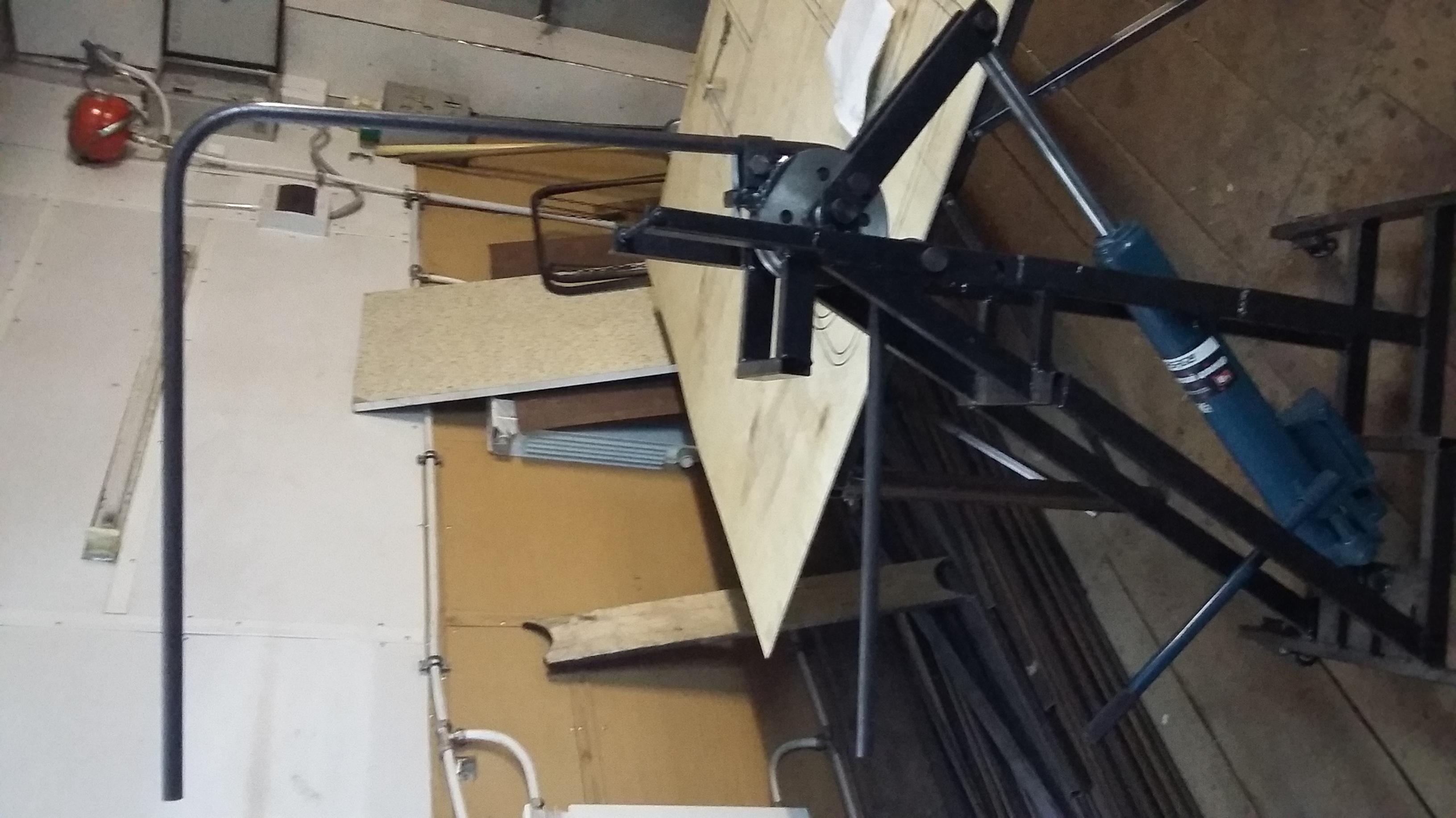

Этап I «Создание корзины».

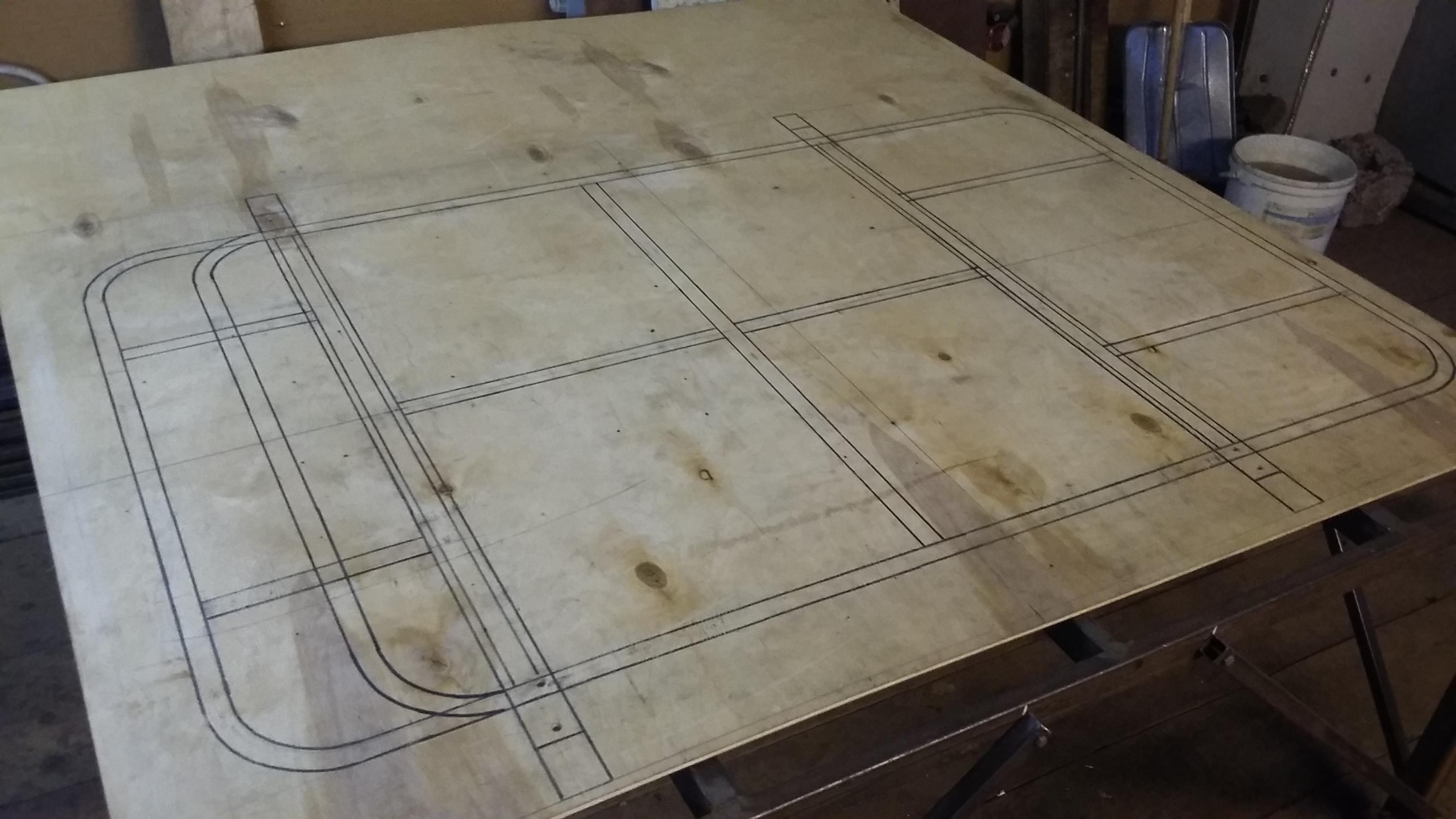

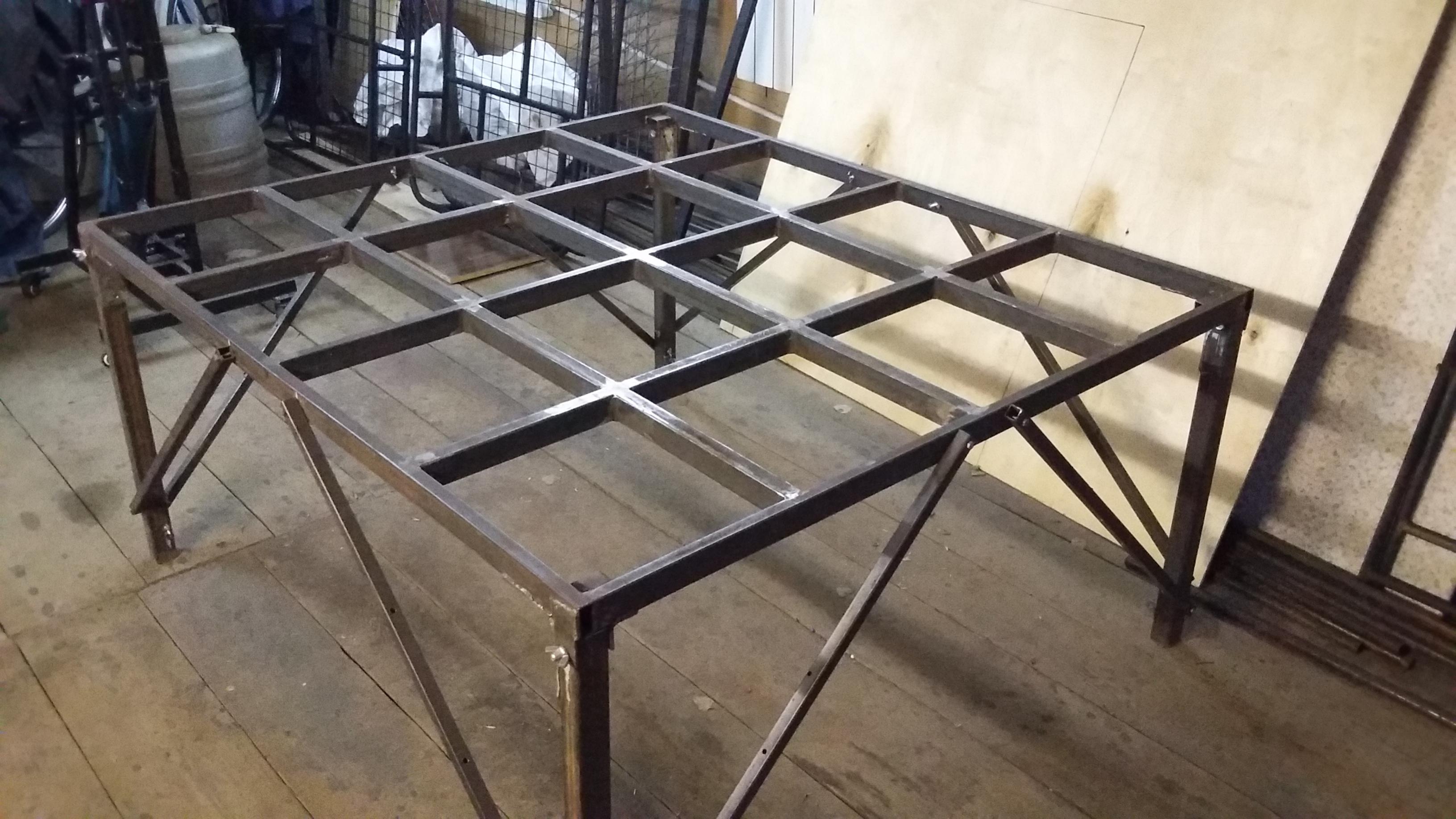

Для начала необходимо найти место где будет удобно творить. В моем случае это самодельный стол (он же сварочный стол).

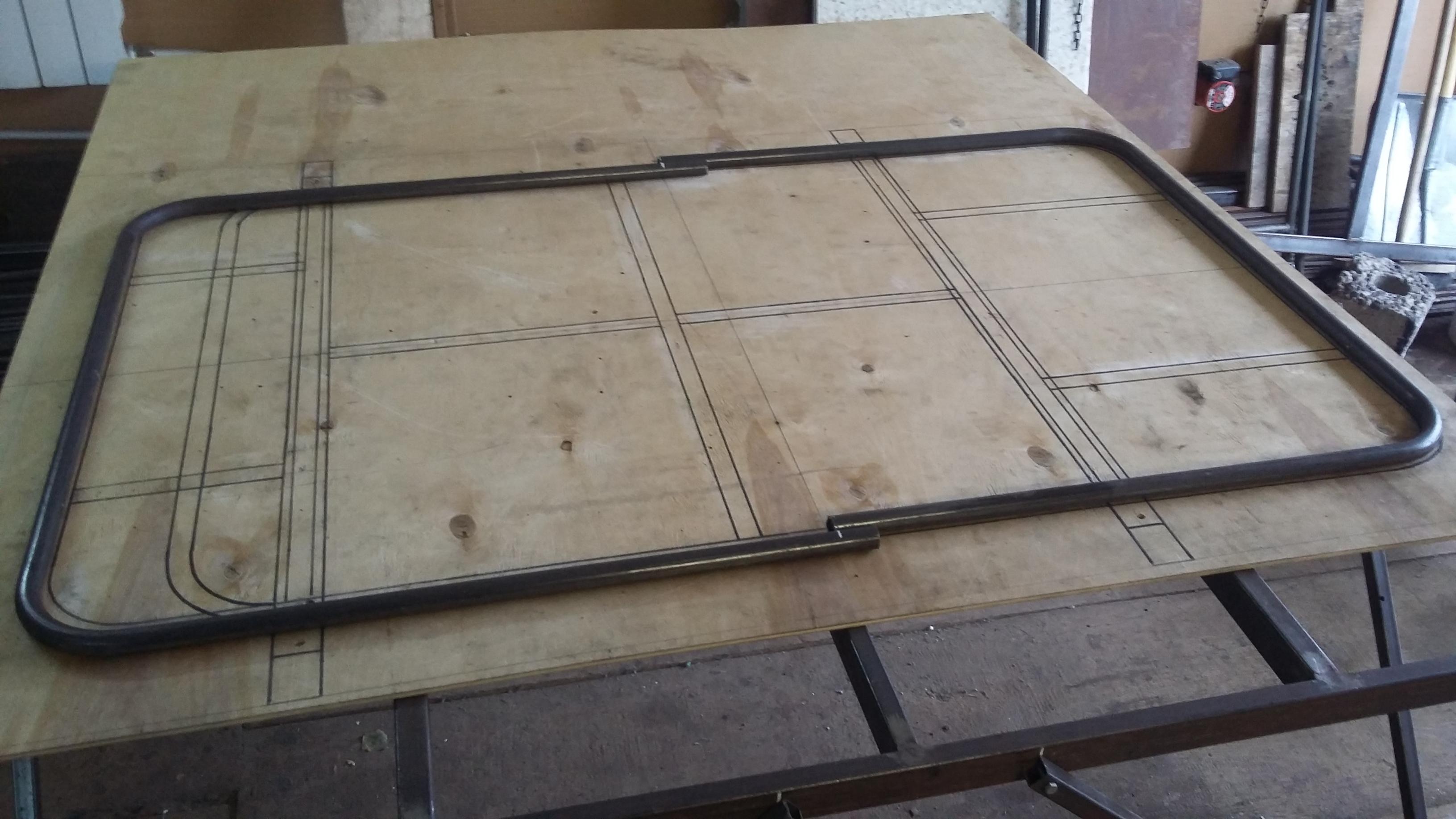

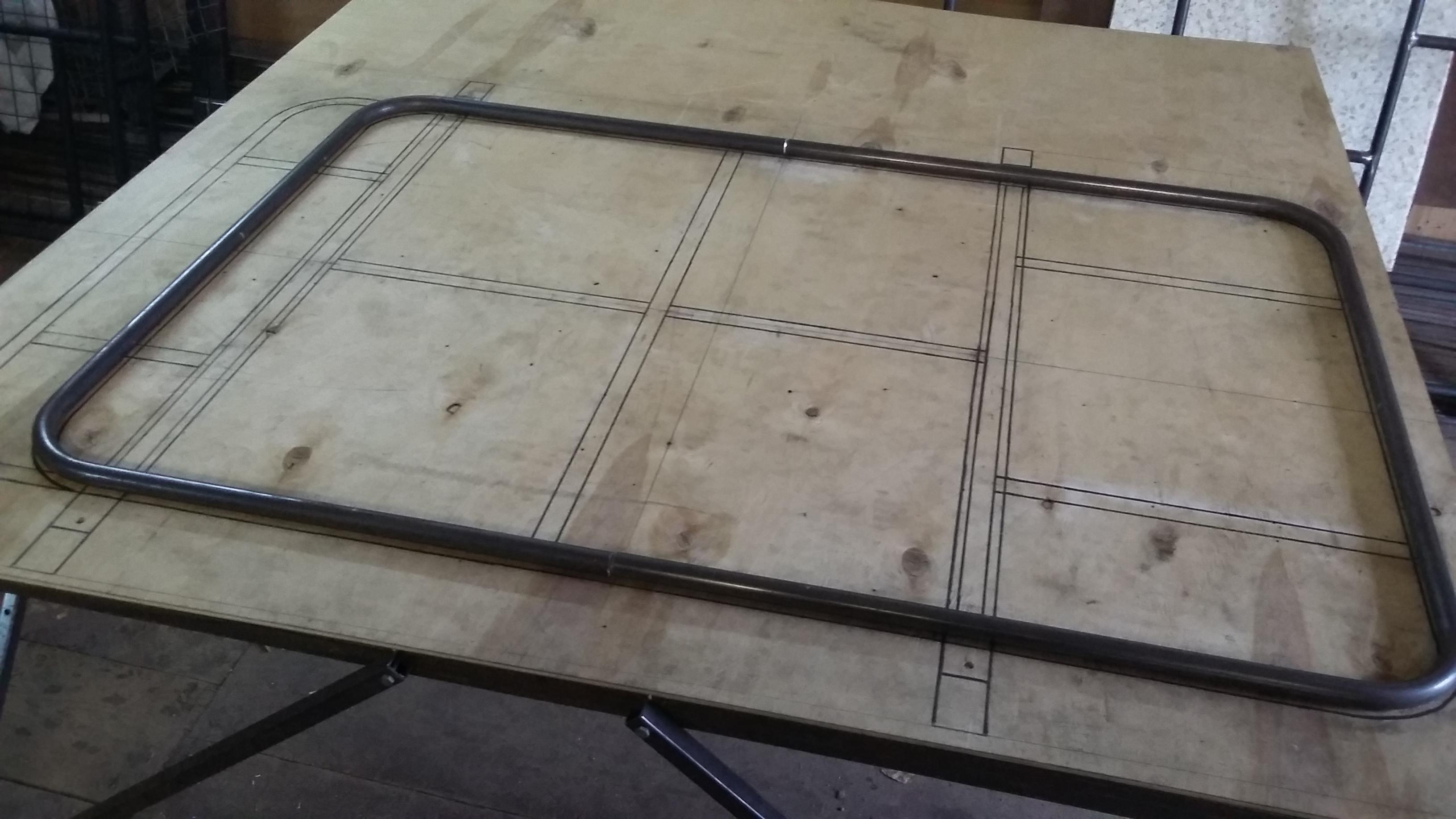

Далее потребуется шаблон. В качестве шаблона я использовался лист березовой фанеры 1525×1525 толщиной 6 мм. Теперь маркером в маштабе 1:1 чертим то, что хотим видеть в металле.
В моем случае багажник 1400×850 из трубы 1\2 дюйма (D нар.=21,3 мм).

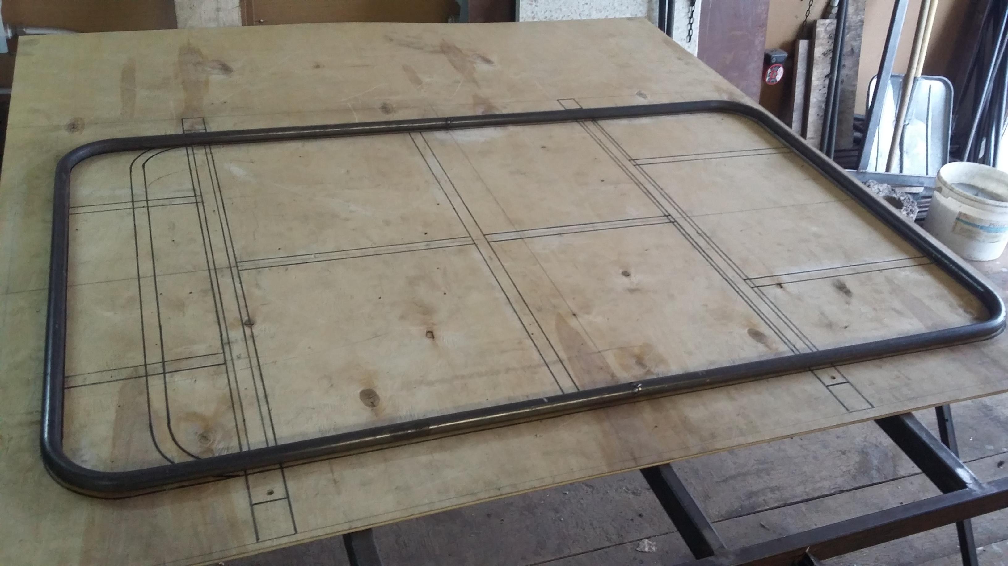

Далее необходимо согнуть основание будущего багажника и его верхнюю часть. Гнуть можно любым доступным способом, я гнул на самодельном трубогибе (если кому интересно как создавался трубогиб тут https://www.drive2.ru/c/3023124/. Если уж совсем нет возможности согнуть трубу, то можно приобрести на металлобазах готовые отводы.
Режем и прихватываем, аналогично поступаем с верхней частью багажника.
Приступаем к наполнению багажника. В моем случае получилось так:

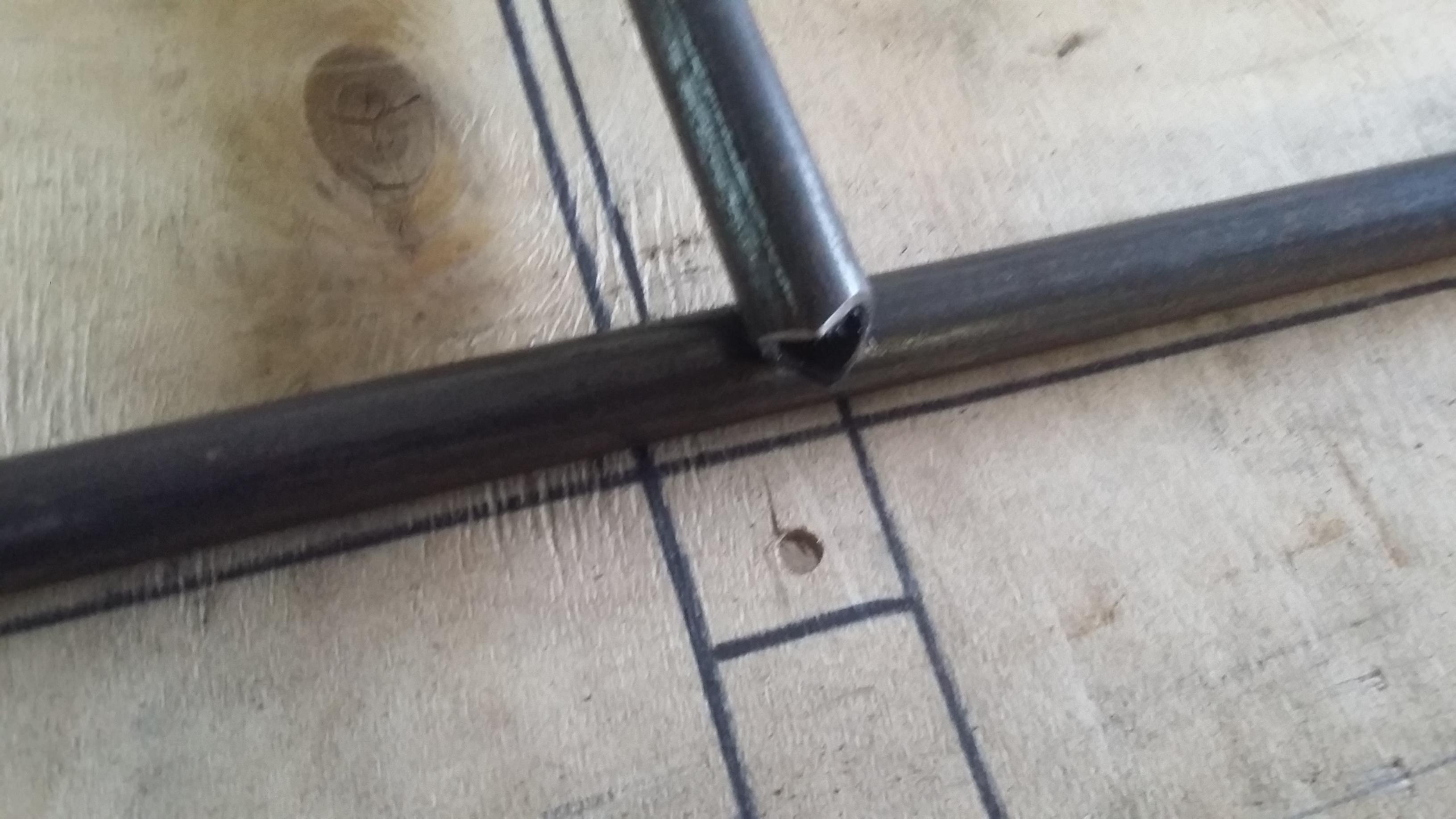

Я использовал такой тип сопряжения труб.

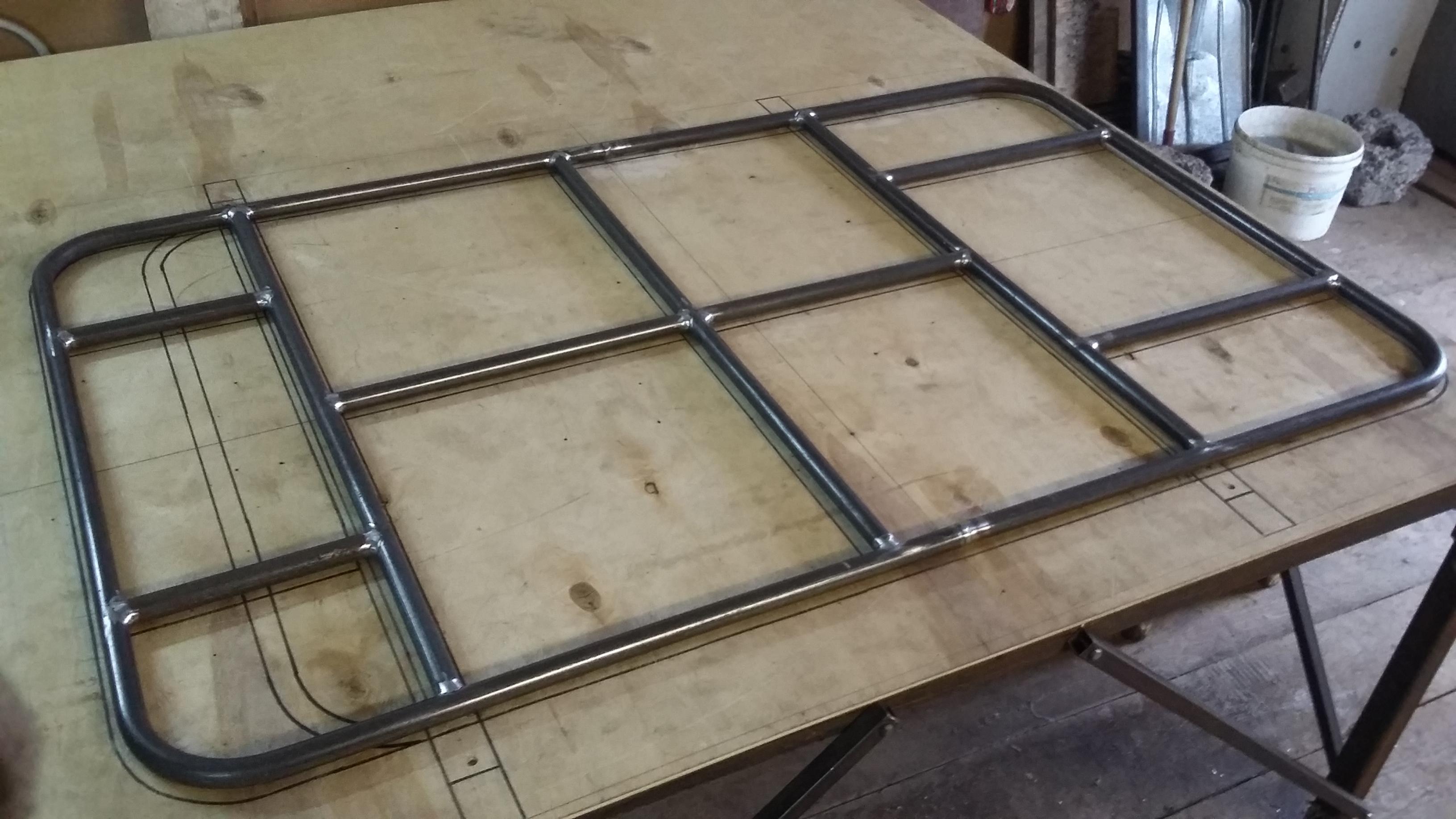

Обвариваем и зачищаем нижнее основание.

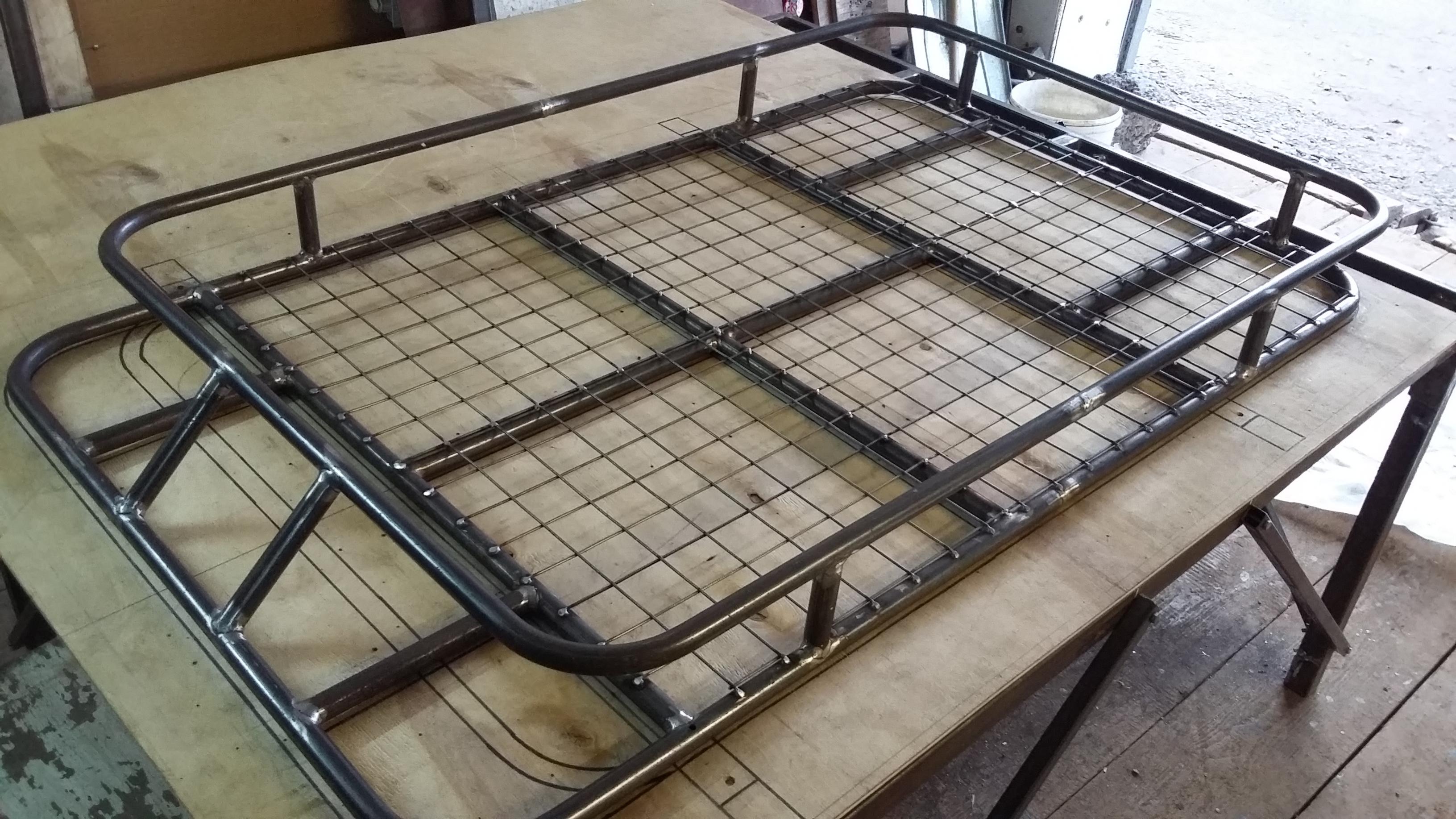

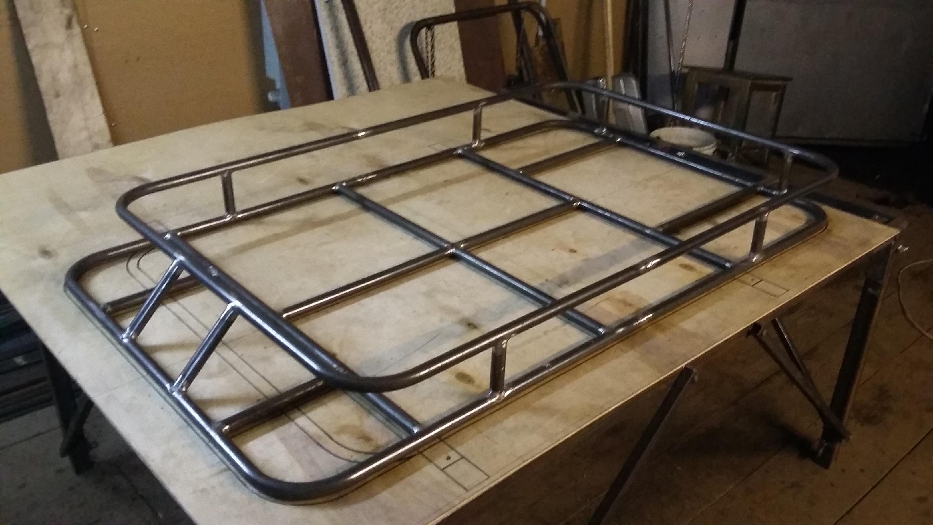

Основание багажника готово, теперь нужно его состыковать с верхней частью.Нехитрое приспособление в виде буквы «Н» с регулировкой на концах позволяет с легкостью выставить нужную высоту верхней площадки.
После подгонки и прихватки всех поперечин все обвариваем и зачищаем. Багажник приобретает вид готового изделия.
Теперь нужно установить сетку на багажник, ну и по традиции все обвариваем и зачищаем.
ID:	101946   Нажмите на изображение для увеличения

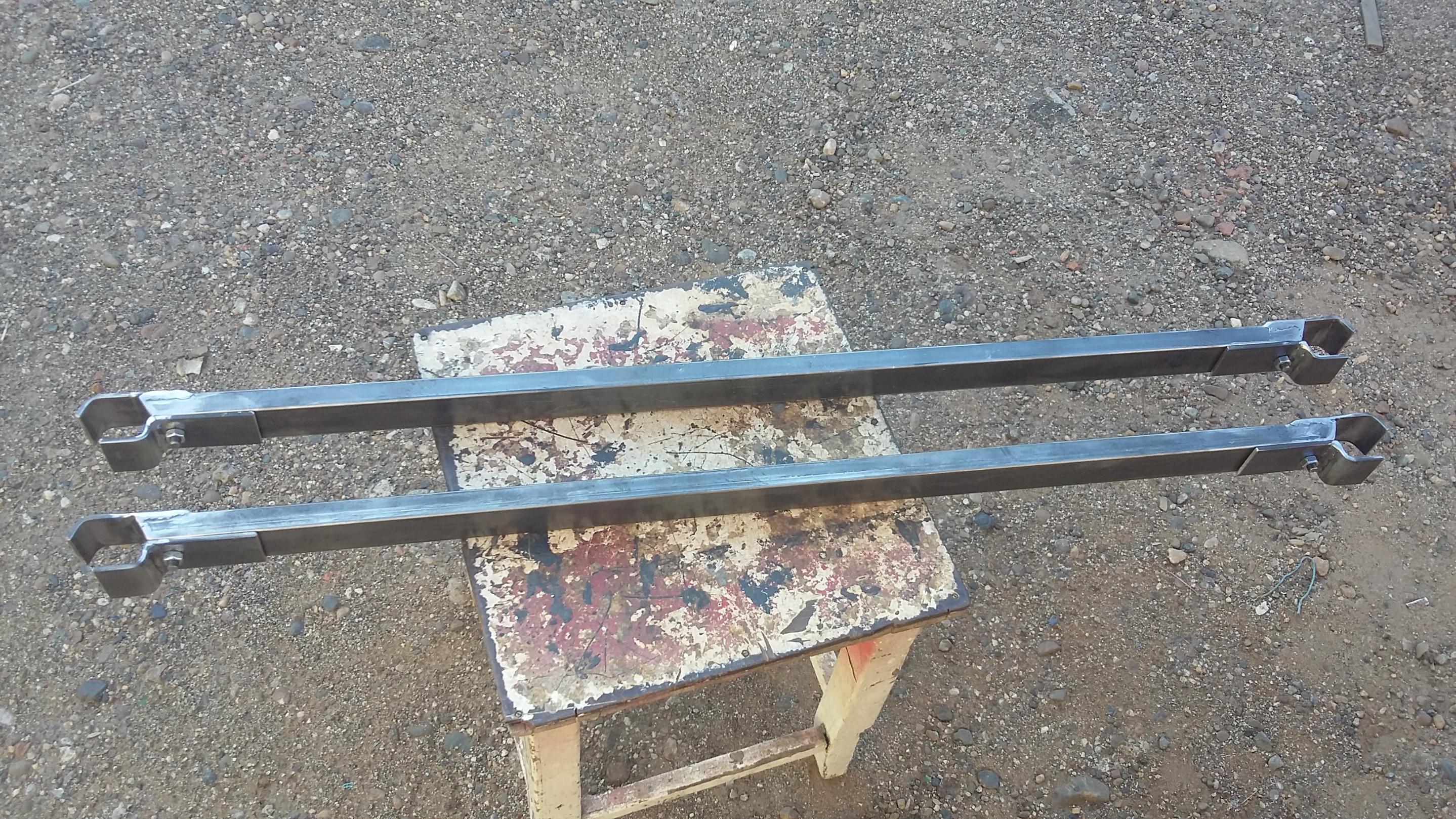

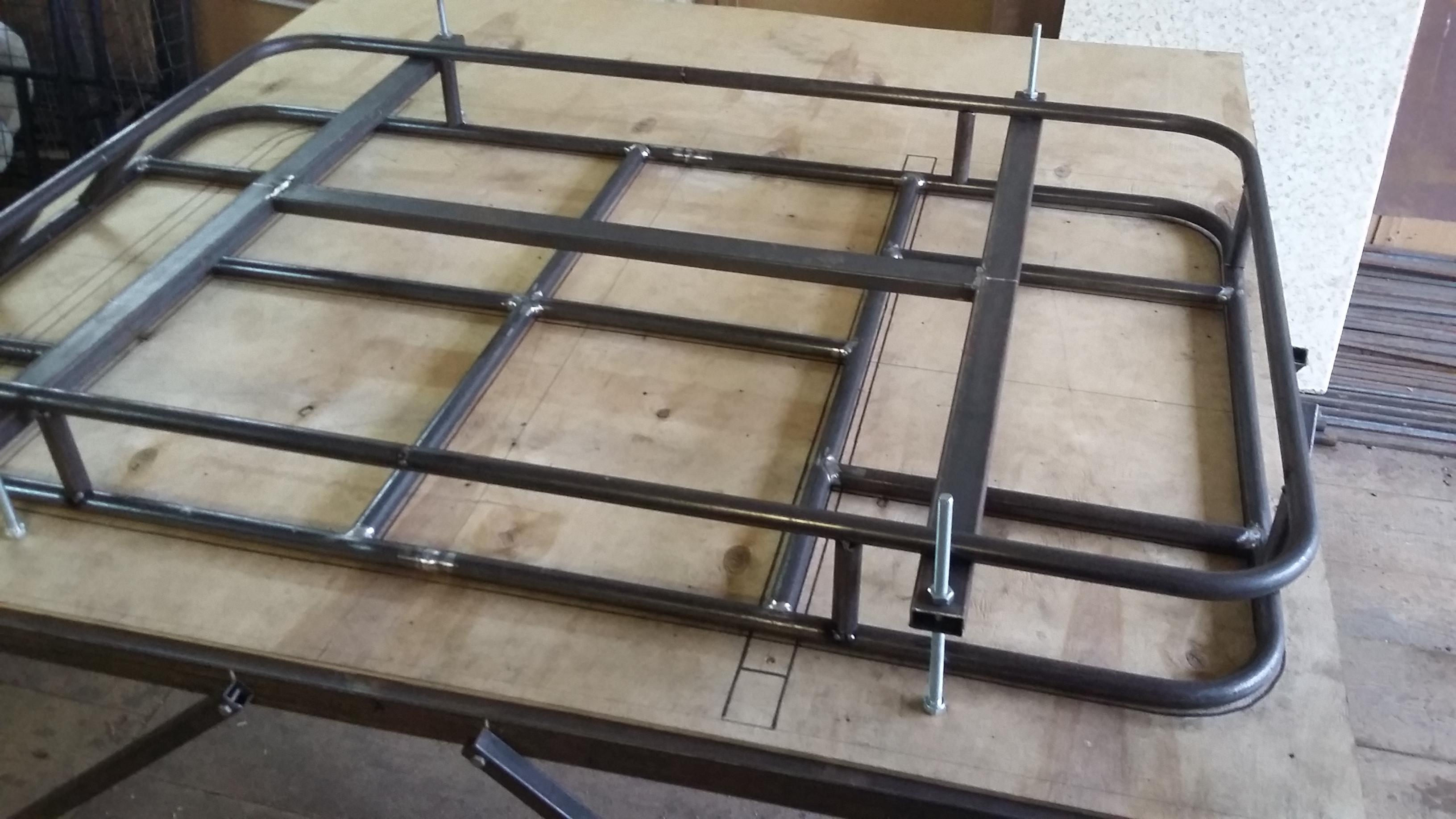

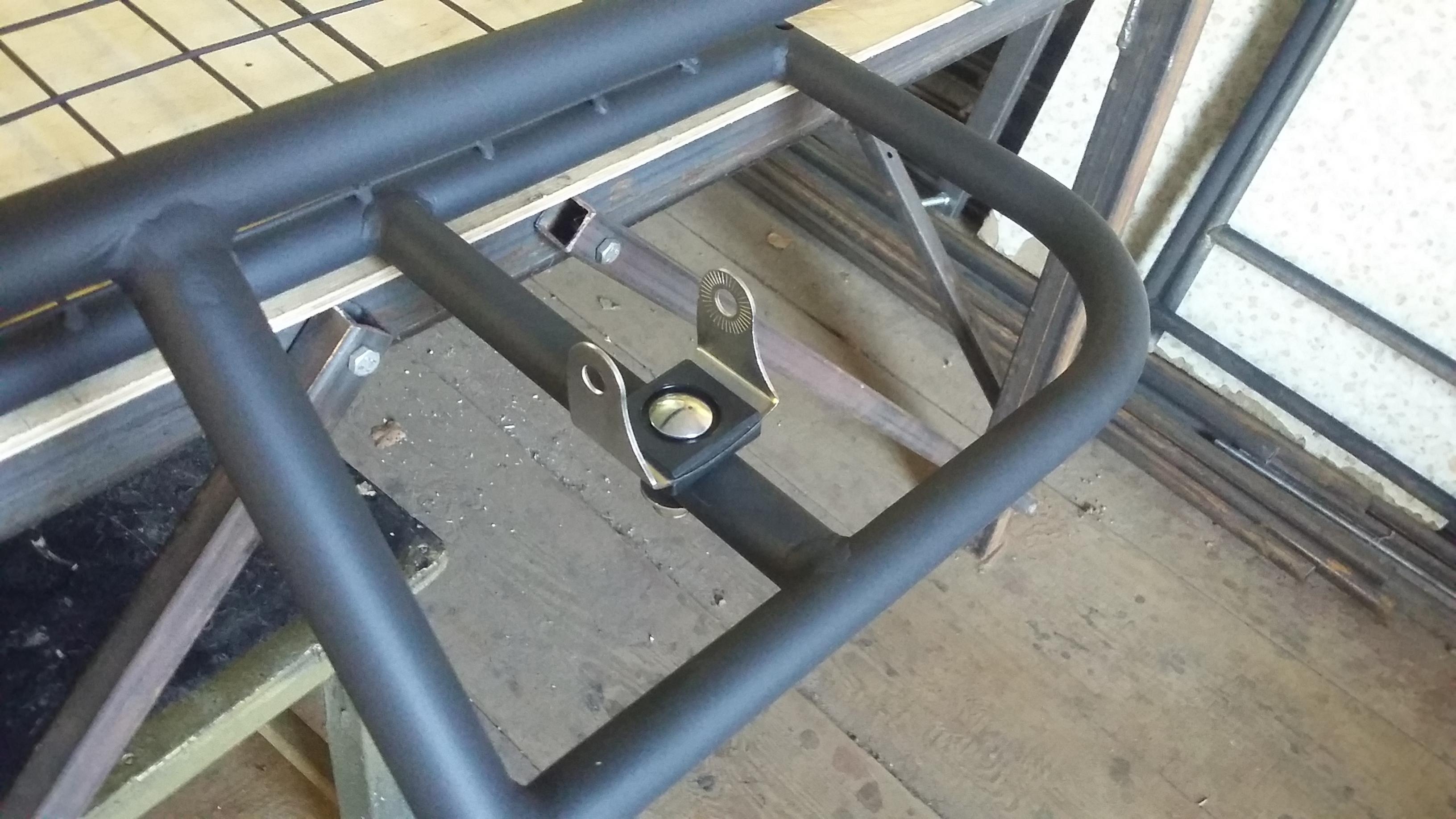

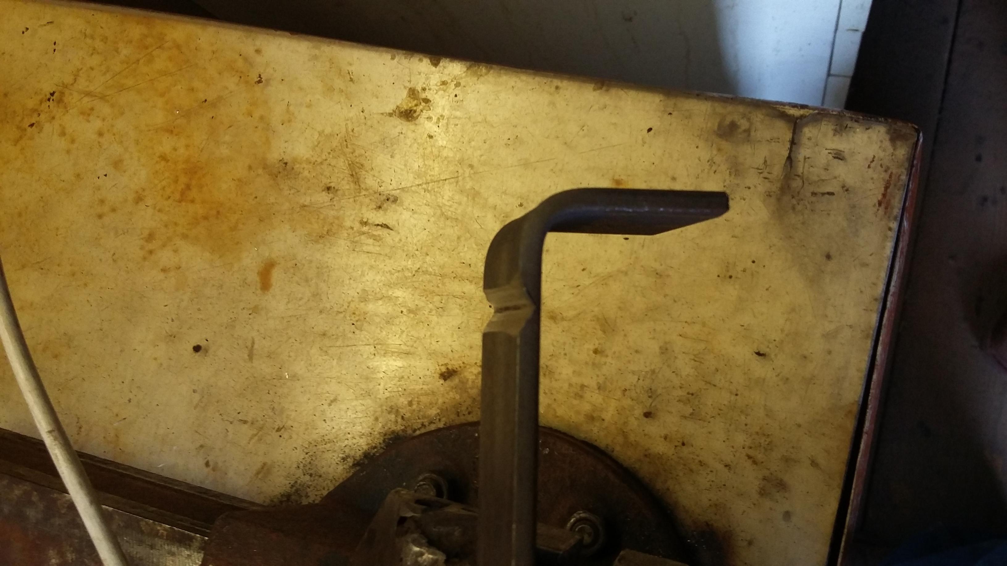

Этап II «Поперечины на рейлинги или как закрепить багажник».

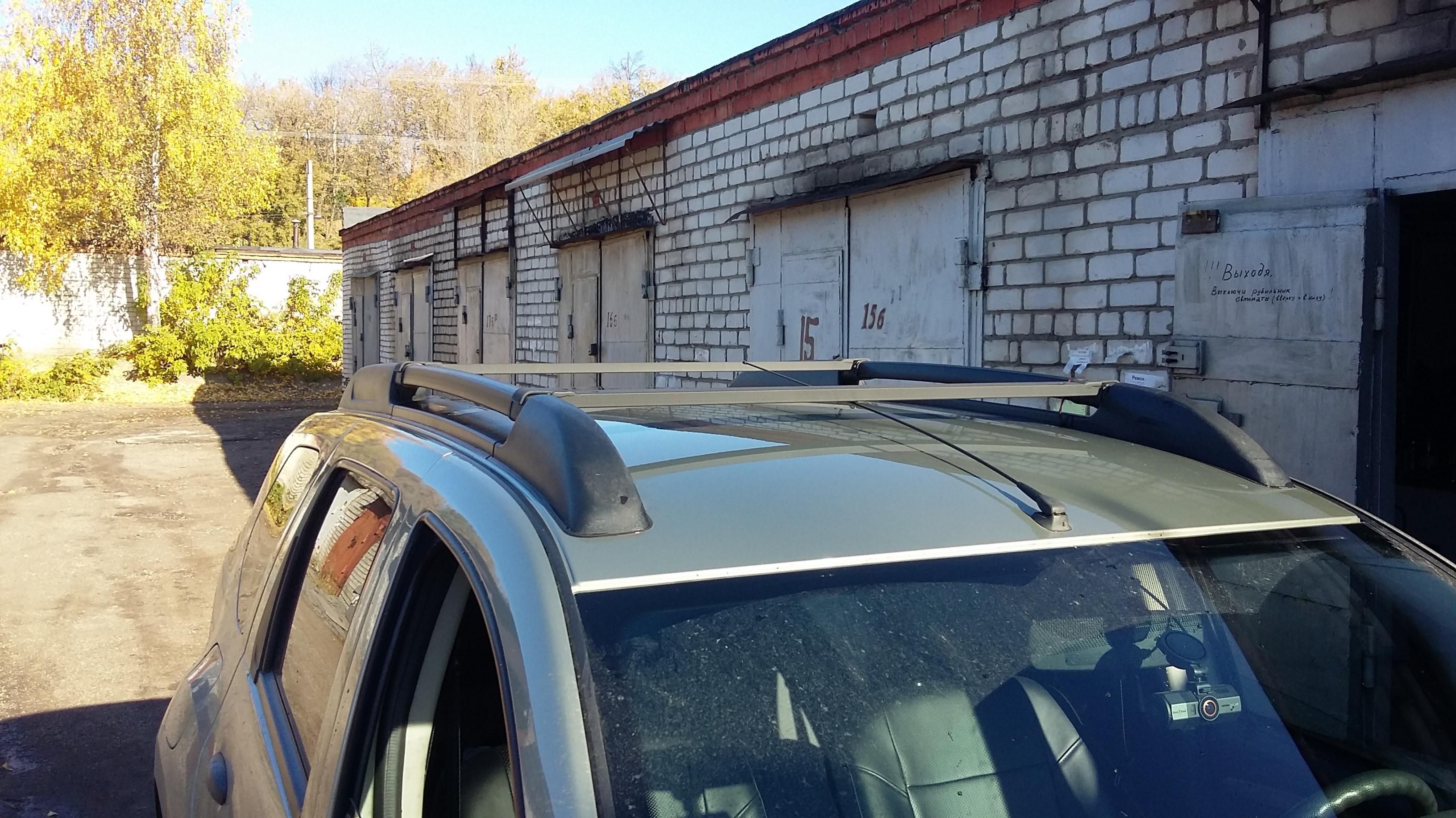

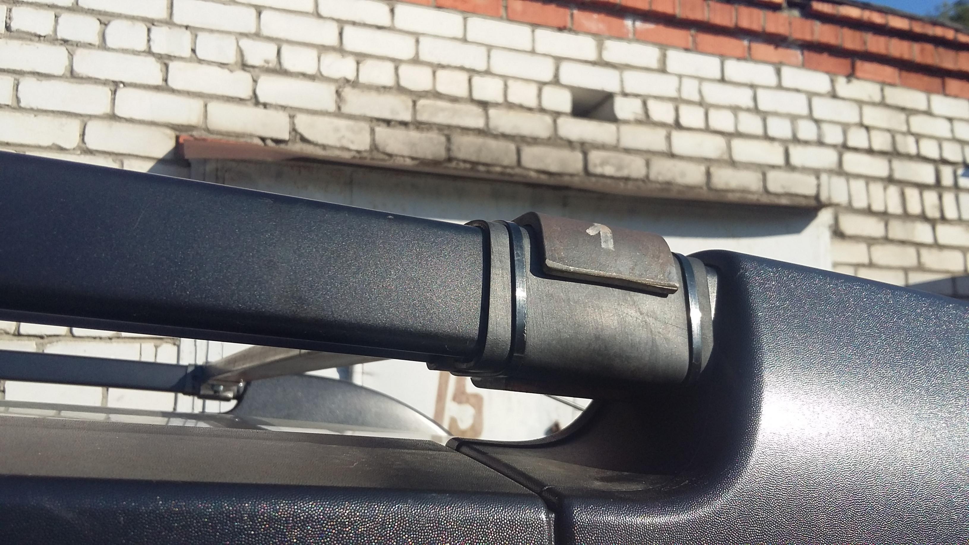

Багажник почти готов, остался вопрос: как крепить к рейлингам? Вариантов масса: можно использовать покупные поперечины, можно сделать шире багажник и крепить его непосредственно к рейлингам и т.п. (тут на вкус и цвет все фломастеры разные).
Мой вариант – изготовление самодельных поперечин (идею подсмотрел здесь www.drive2.ru/l/7652788/. Для изготовления использовалась профильная труба 40×20×1,5 и полоса 40×4.

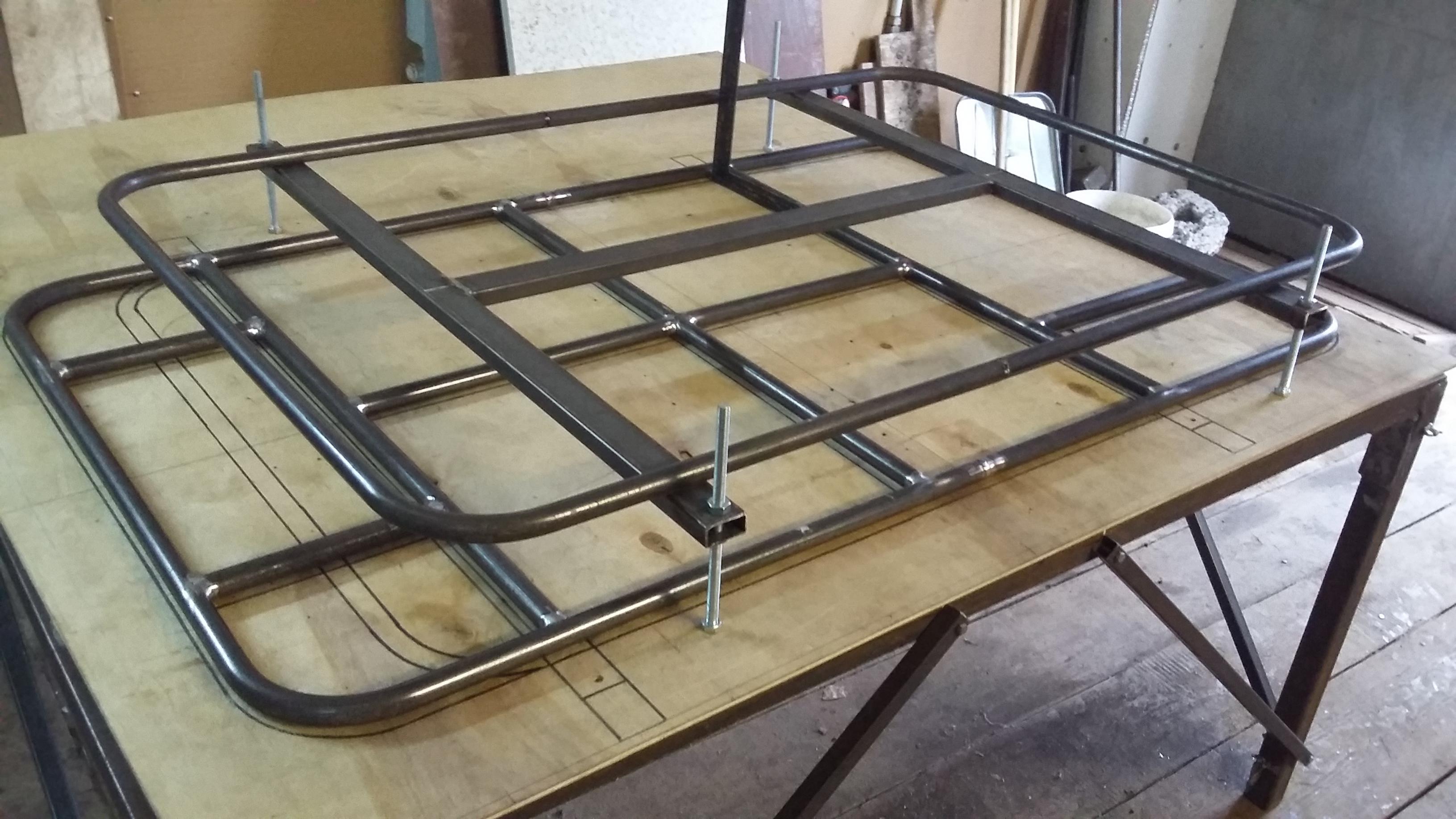

Гнем полосу (у меня есть гибочный станок Eisenkraft Master combi 5/2)
Делаем болгаркой паз.
Сгибаем на угол 90º и обвариваем – нижняя часть крепления готова. Верхнюю часть просто гнем. Все это можно сделать имея тиски, молоток и болгарку (но очень долго и нудно).
Привариваем верхнюю часть к профилю, а нижнюю крепим при помощи болтов.
Защищаем места соприкосновения рейлингов и поперечин резиной от автомобильной камеры.
Примерка поперечин на авто.
Продолжение следует...
ID:	101966   Нажмите на изображение для увеличения

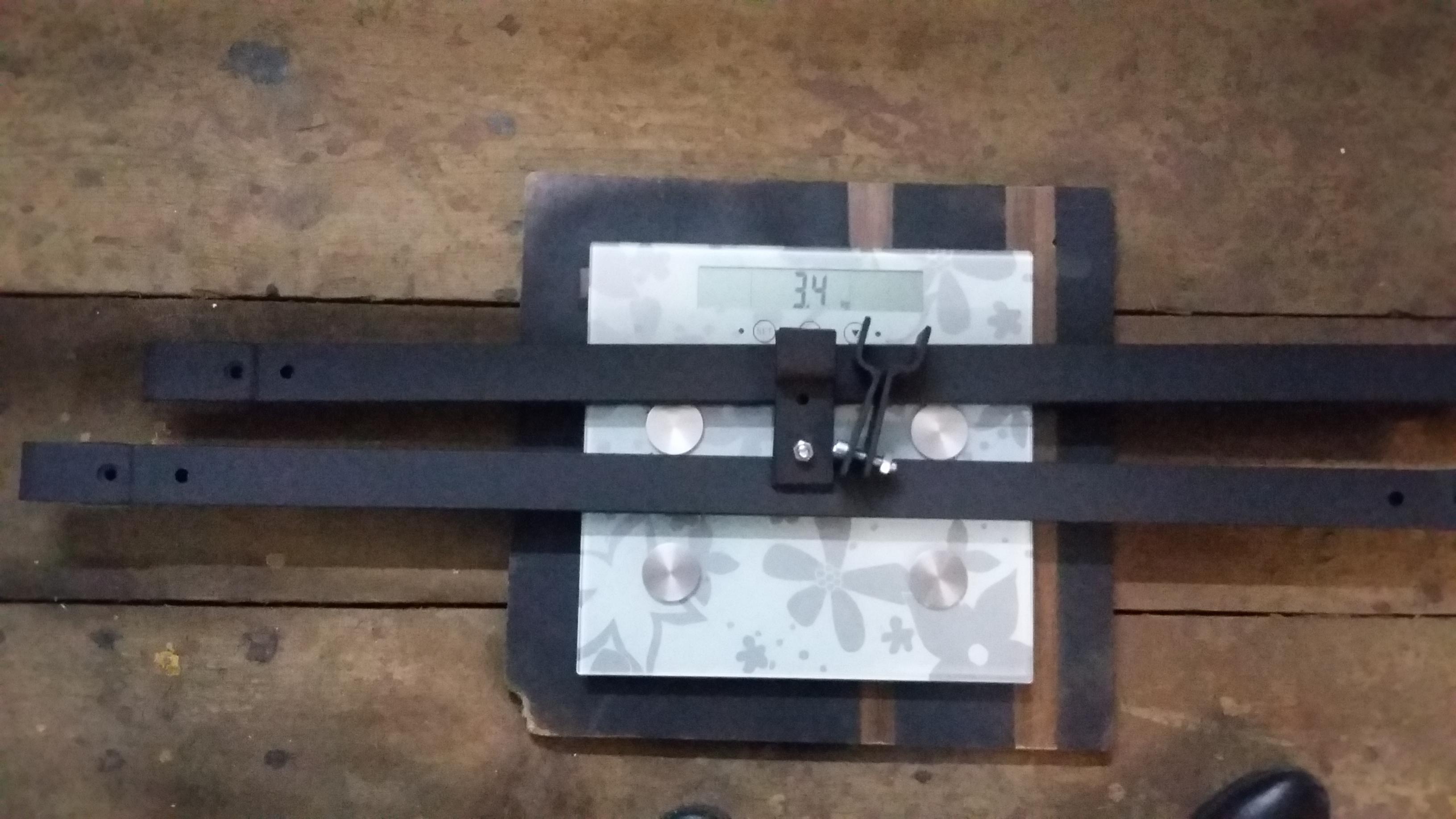

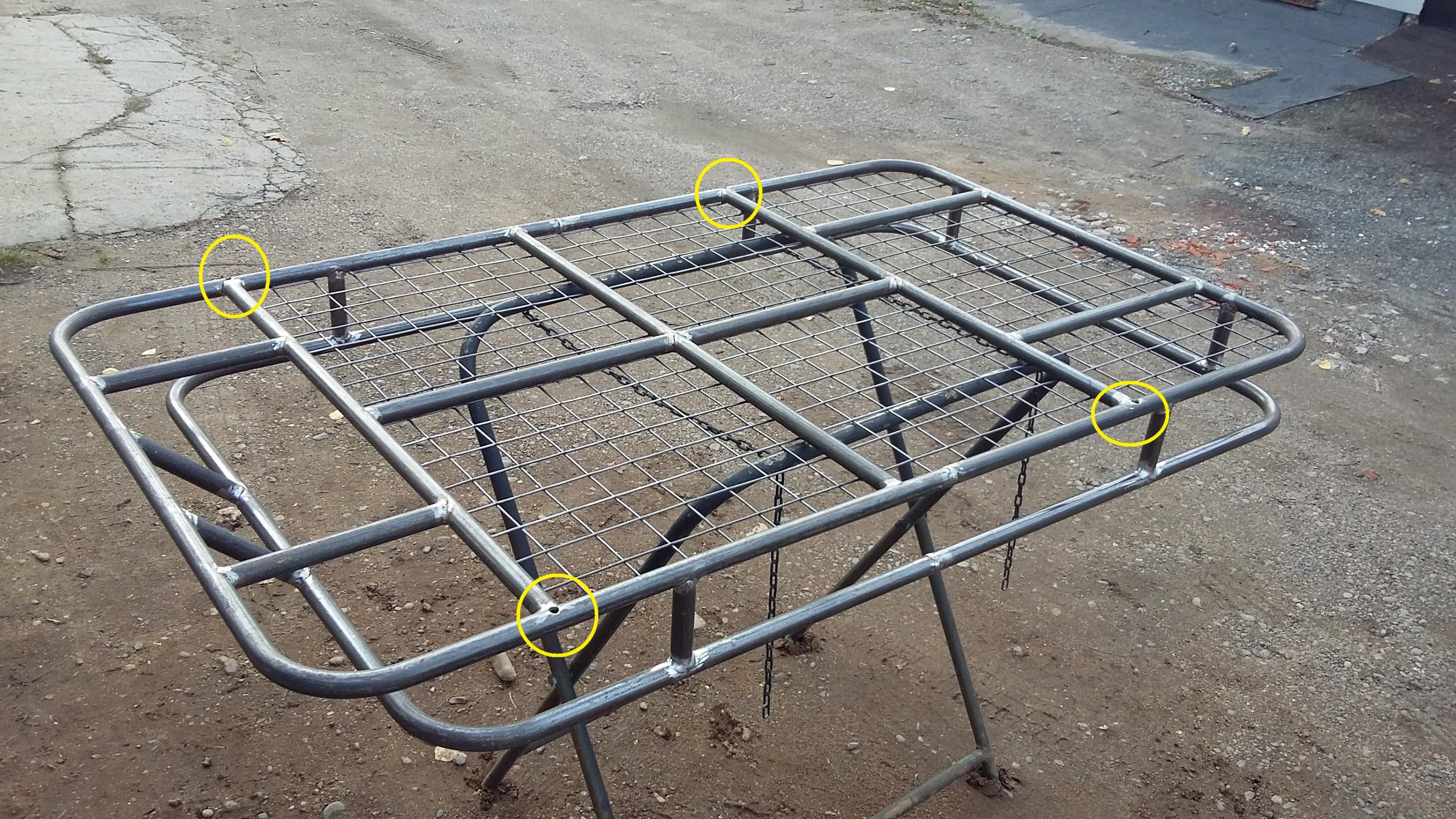

Этап III «Примерка и покраска».
В багажнике делаем четыре отверстия Ø9 мм (для крепления используются болты М8).
p.s. зазор в 1 мм это не ошибка - а необходимость.
Примеряем.
Красим в 2 слоя грунтом - эмалью по ржавчине, цвет: черный матовый.
Контрольное взвешивание.
Вес багажника 17,3 кг., вес поперечин с креплениями 3,4 кг.

Название: Вес багажника.jpg
ID:	101971   Нажмите на изображение для увеличения
Название: Вес перекладин.jpg

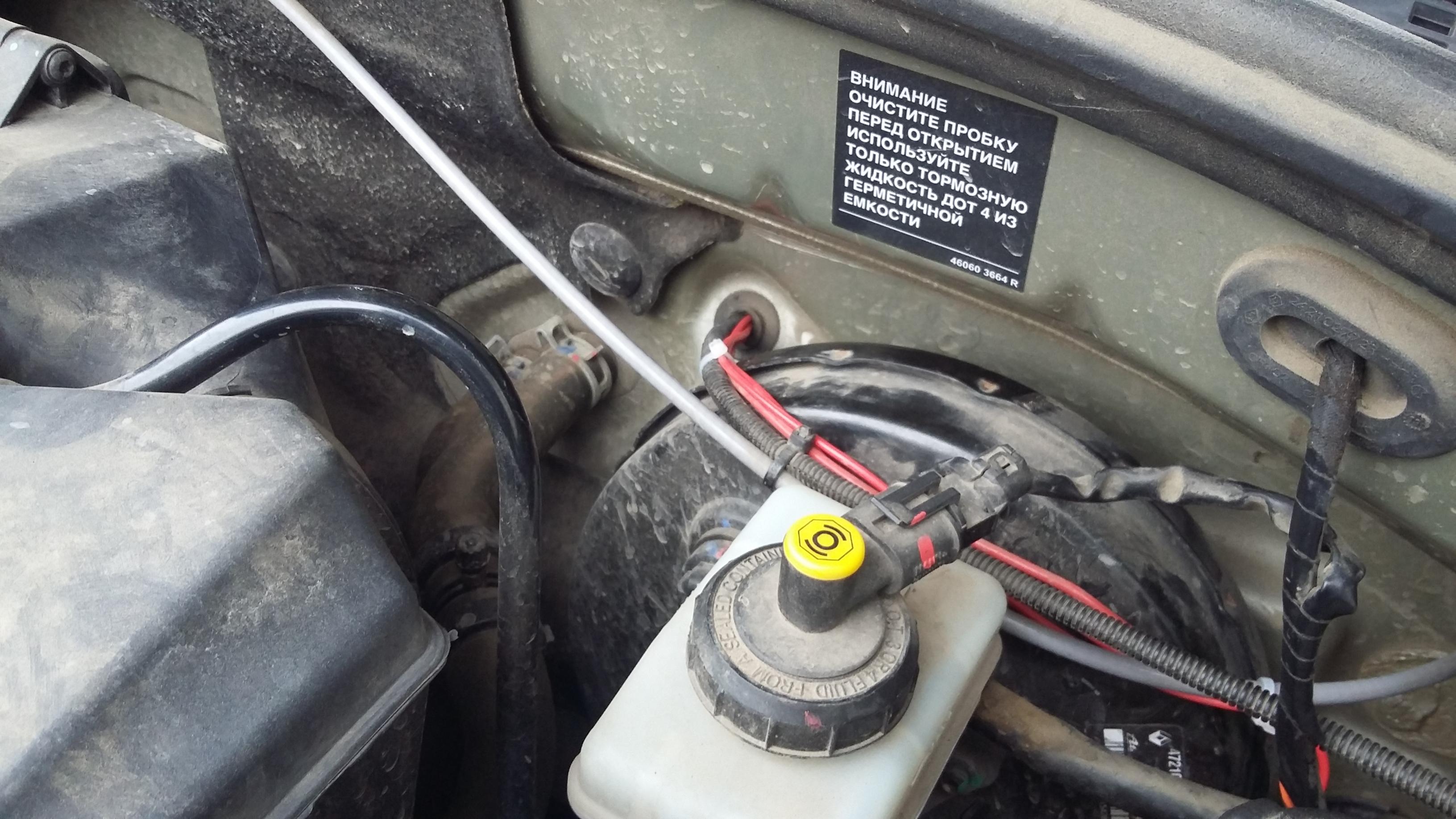

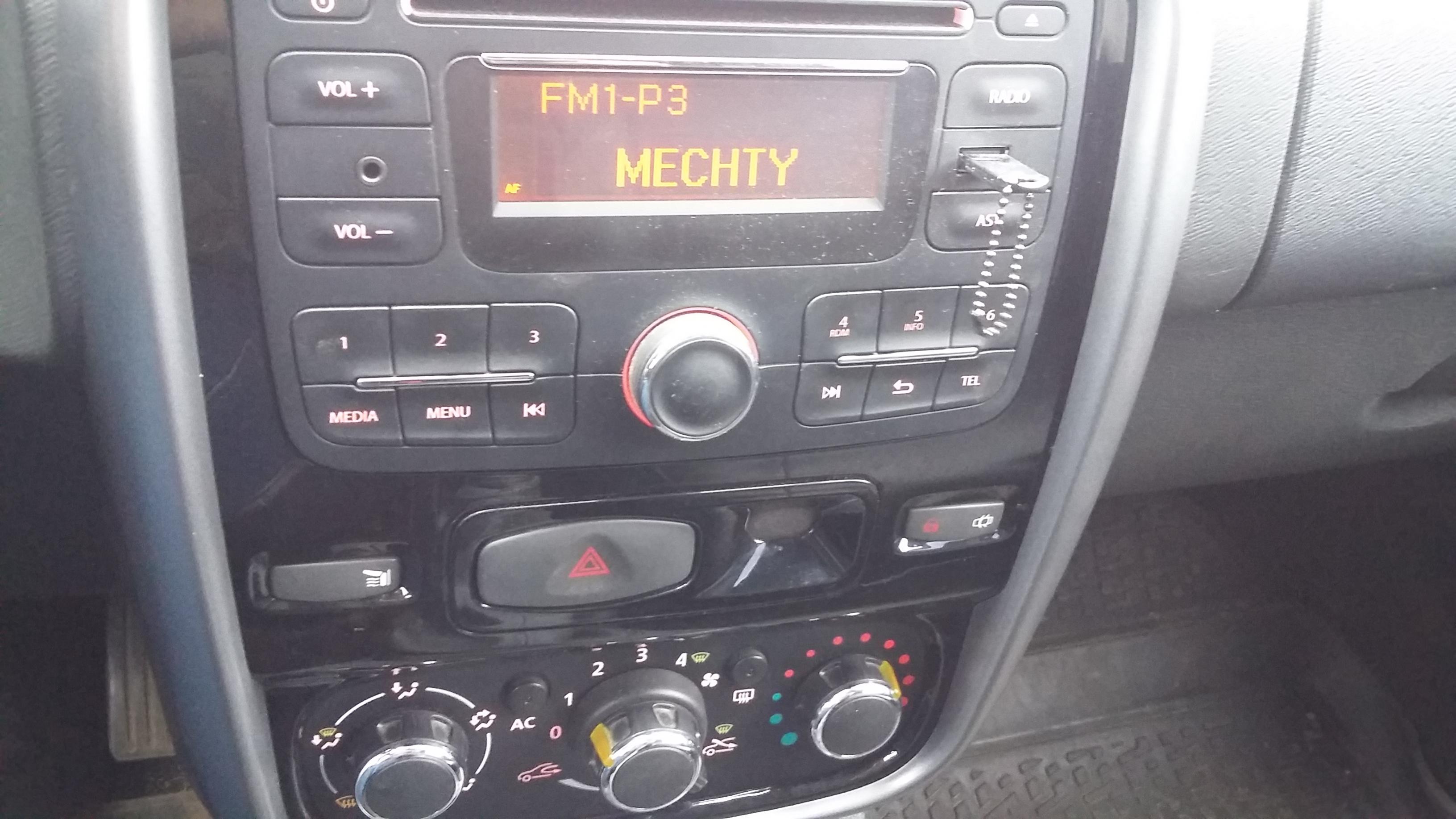

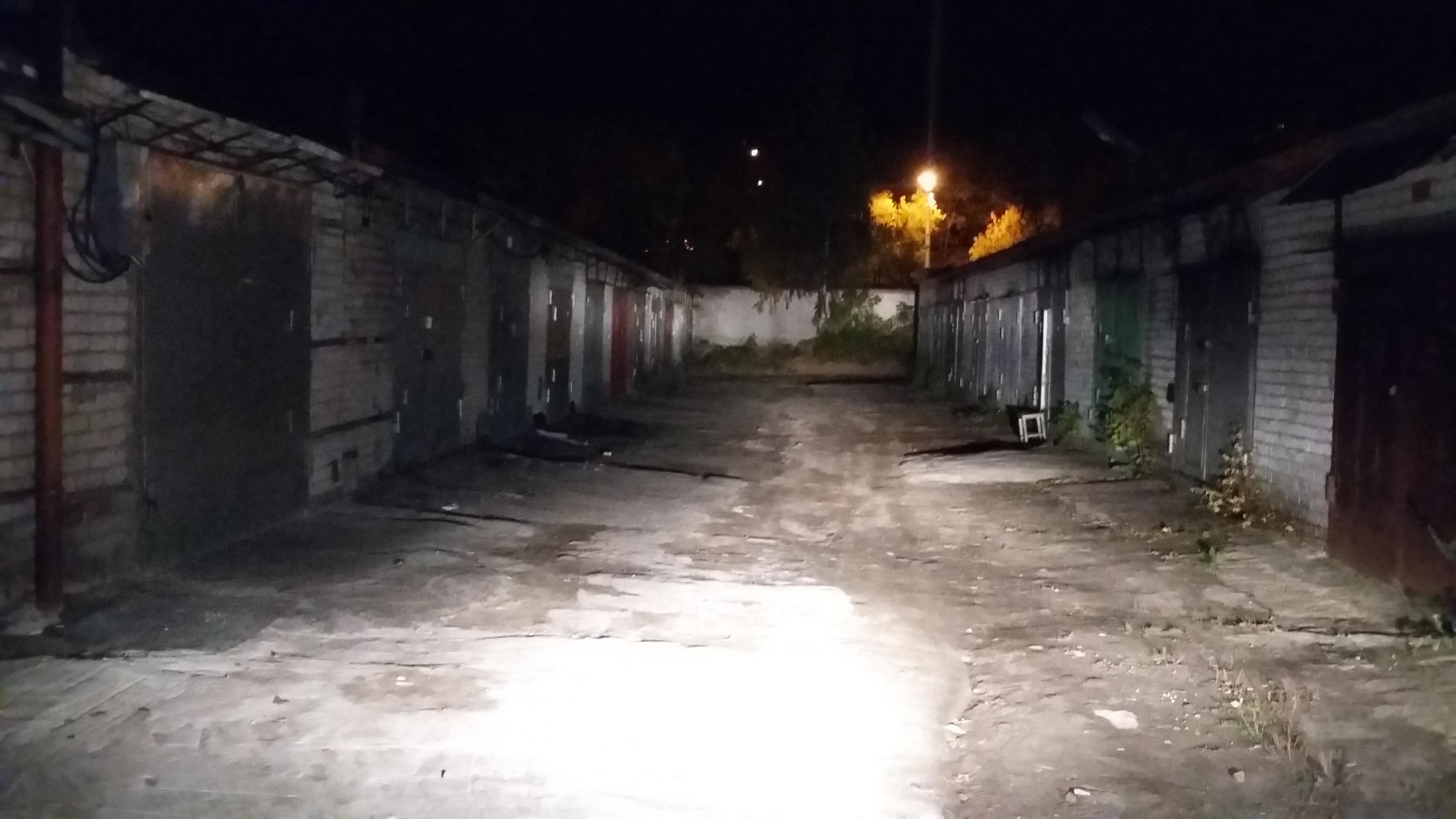

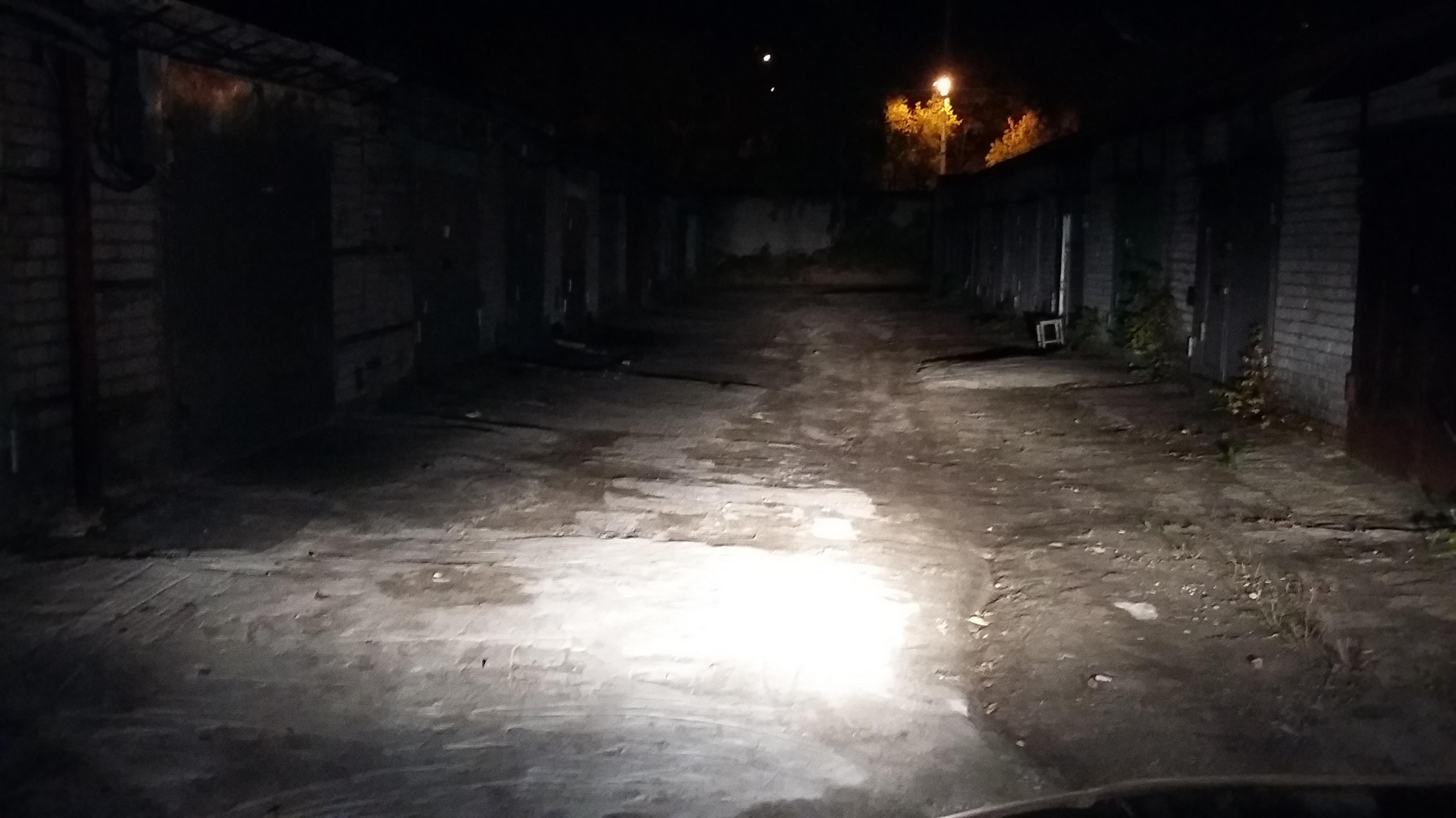

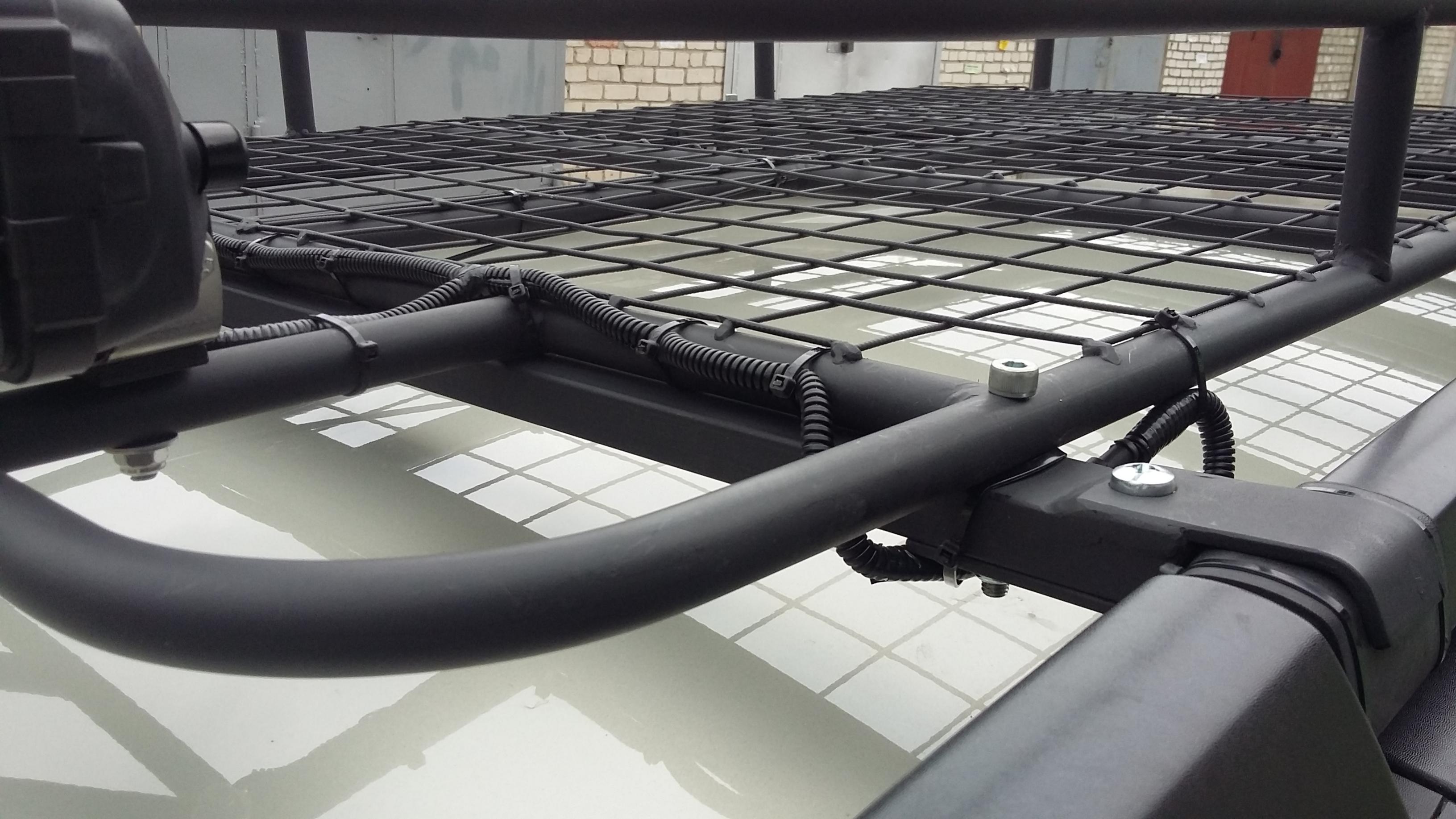

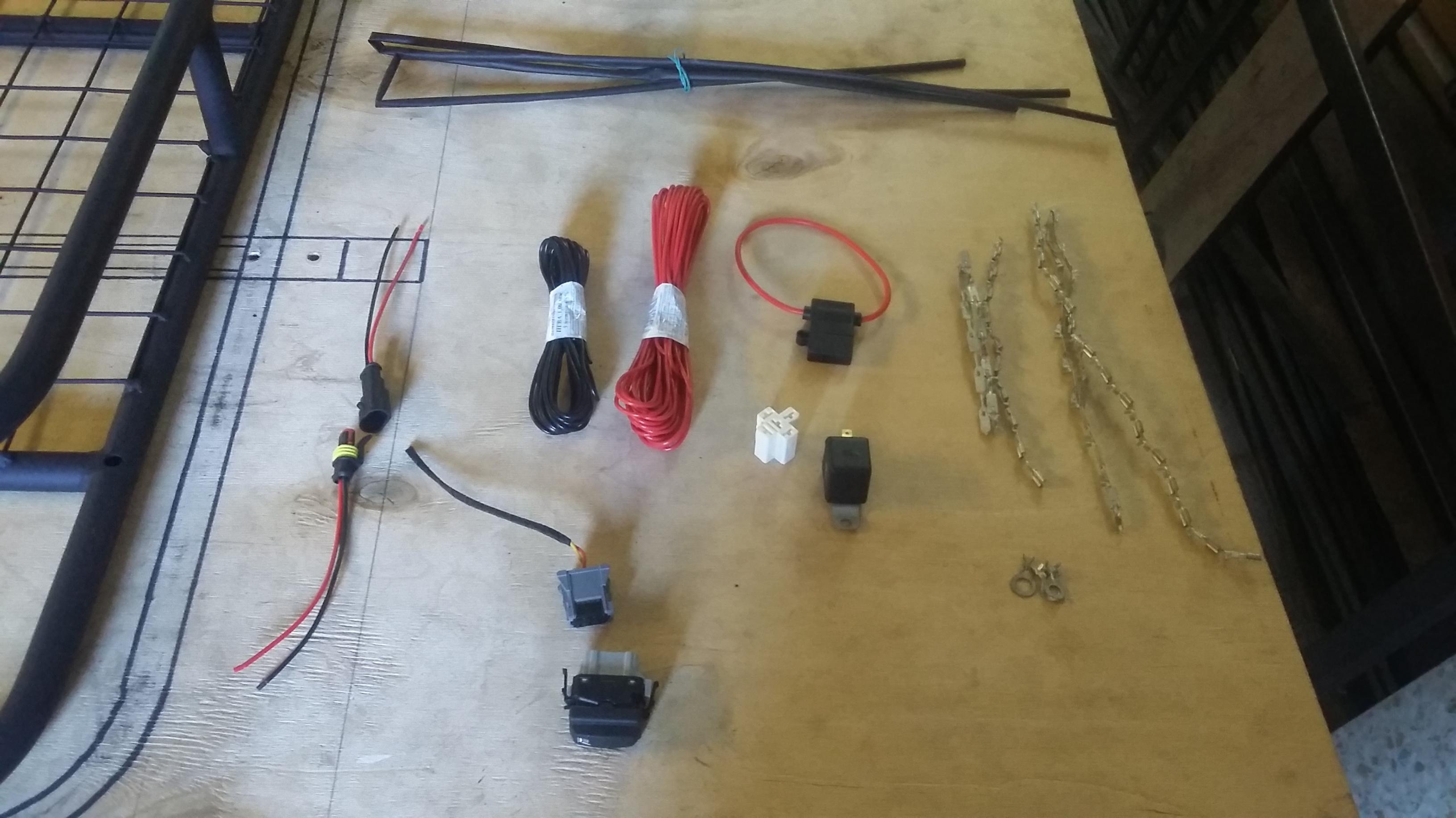

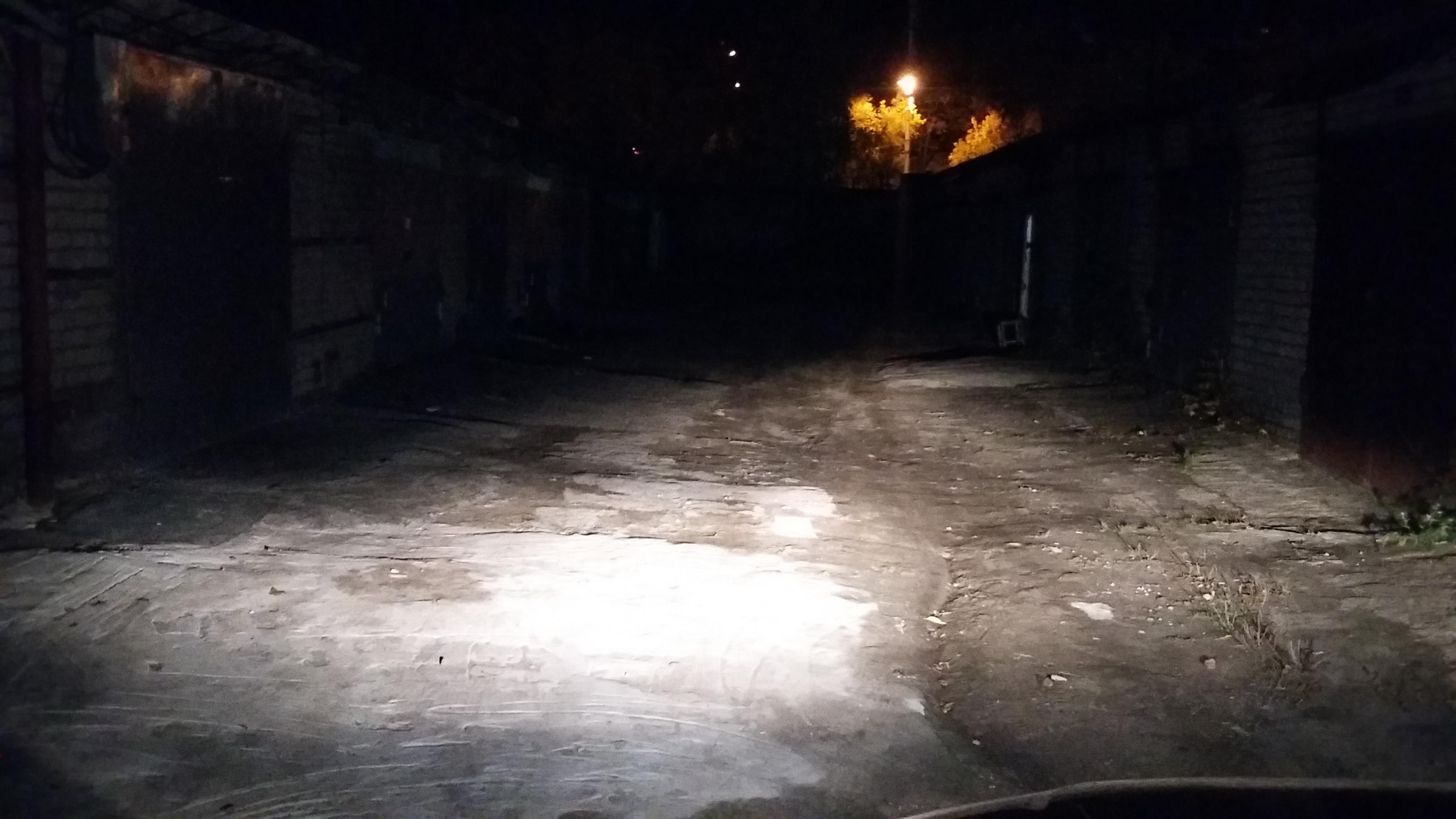

Этап IV «Подключение фар дальнего света».
Все необходимое было куплено на авторынке. Кнопку для включения была использована от лады Ларгус (кнопка включения подогрева сидений – подходит идеально, только нужно в ней два шпинька подрезать, кто будет повторять там все по аналогии с кнопкой блокировки дверей).
Я установил на багажник фары дальнего света Wesem (они планировались на ниву коротыша но так и пролежали 3 года в коробке).

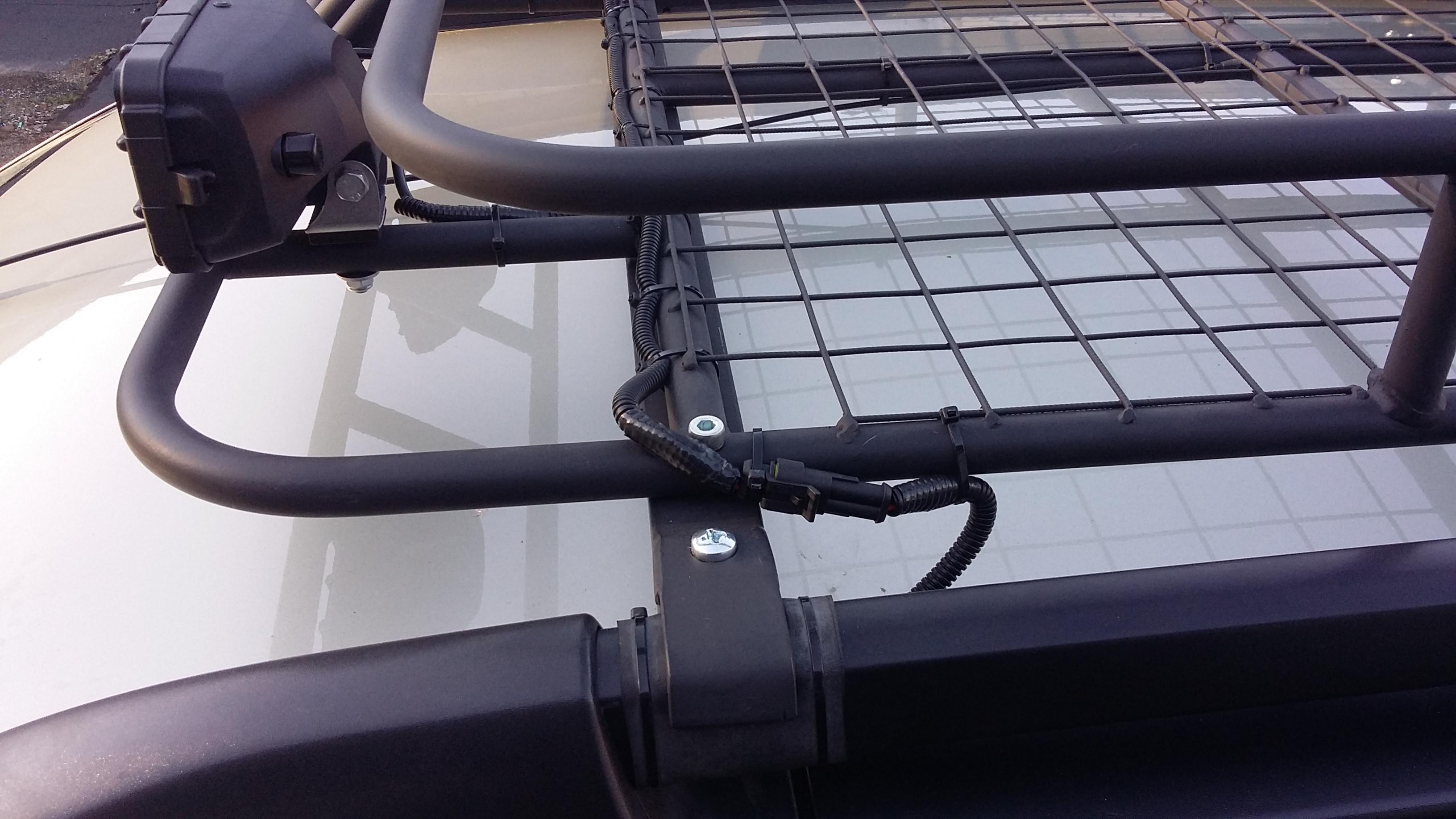

Соединяем фары и прячем провода в гофру.

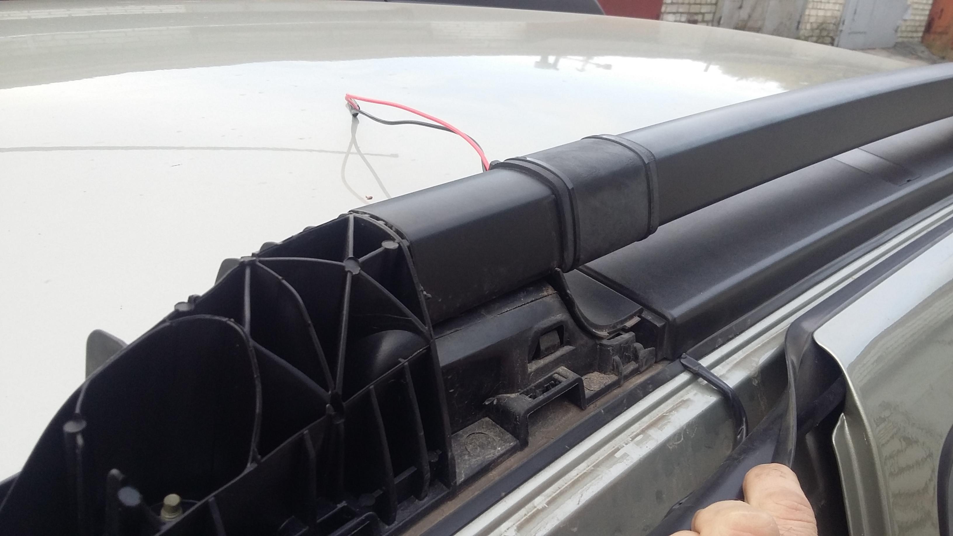

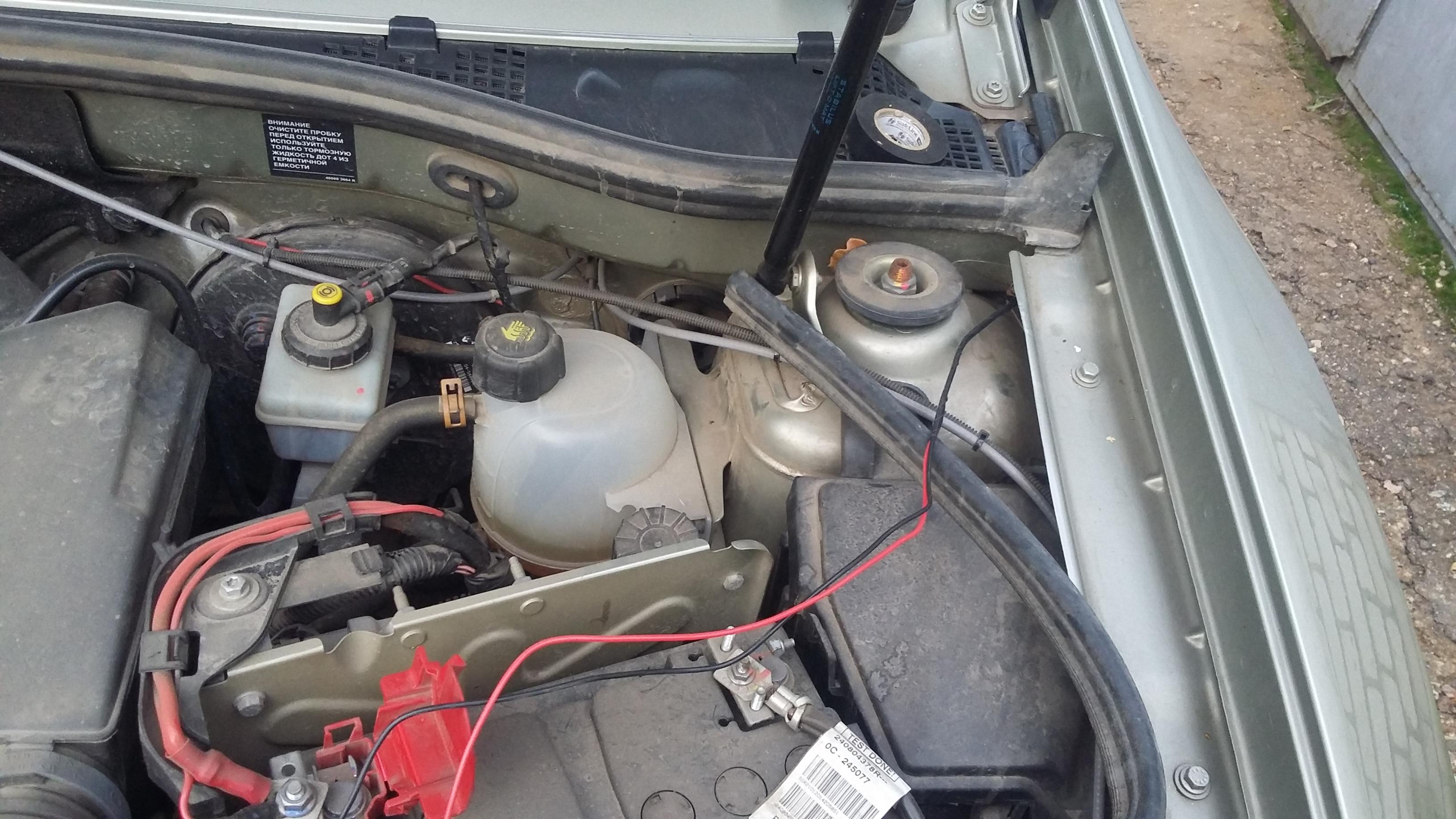

Теперь нужно кинуть провода на машине. Я выбрал вариант прокладки проводов под рейлингом потом под резинкой уплотнения и в подкапотное пространство. Провода автомобильные S=1кв.мм.
p.s. заглушку можно не снимать (я снял из любопытства).

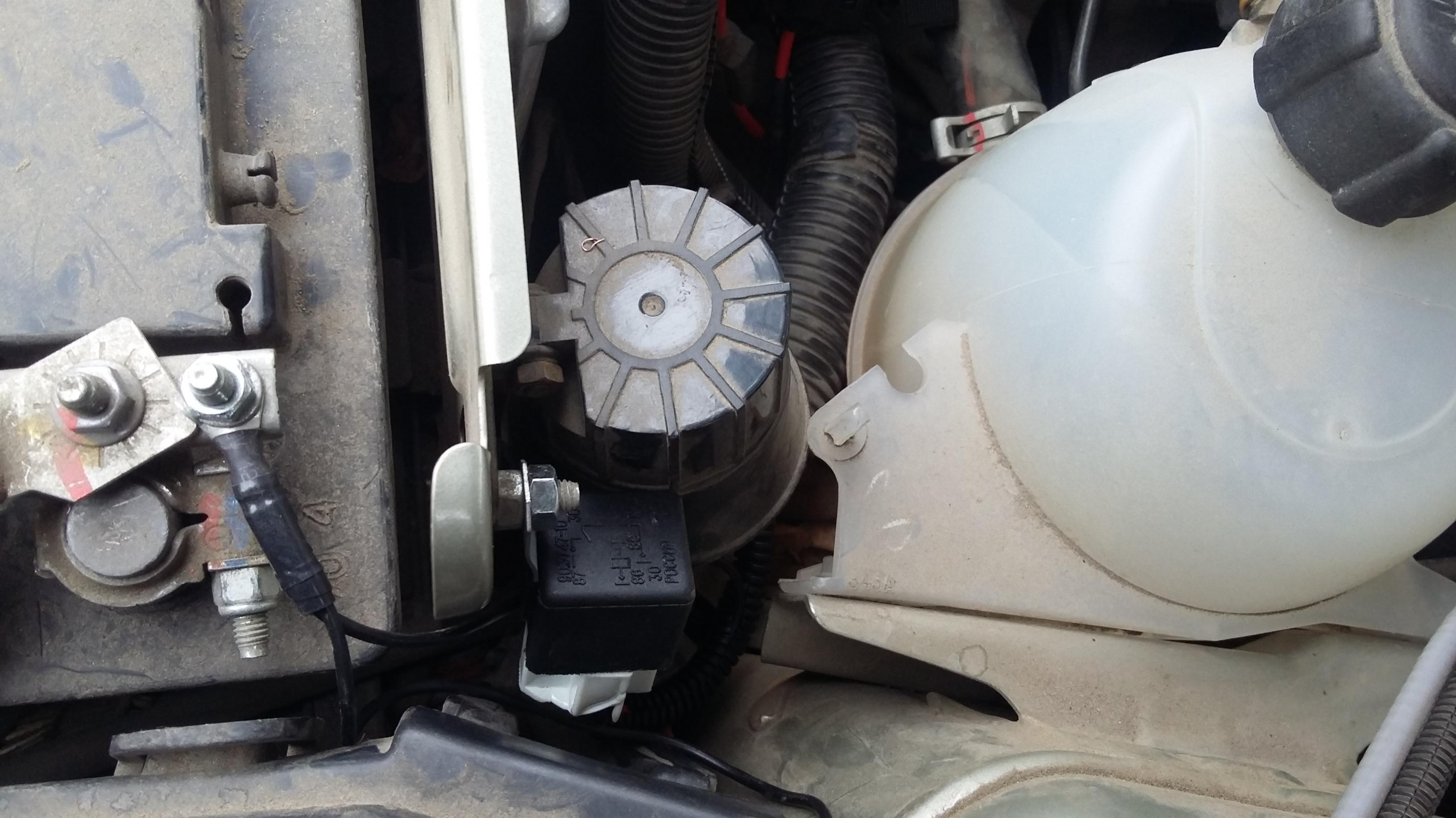

Четырех контактное реле установлено здесь.
Провода на кнопку в салон заводились отсюда (провода красные).
Для удобства кнопку блокировки дверей сместил вправо (вместо заглушки), на ее место поставил кнопку включения фар (кнопка включения подогрева сидений от лады Ларгус).
p.s. если кому нужна схема, то здесь все подробно рассказано и показано https://www.youtube.com/watch?v=ottIK60or8Q
ID:	101988   Нажмите на изображение для увеличения
ID:	101989   Нажмите на изображение для увеличения

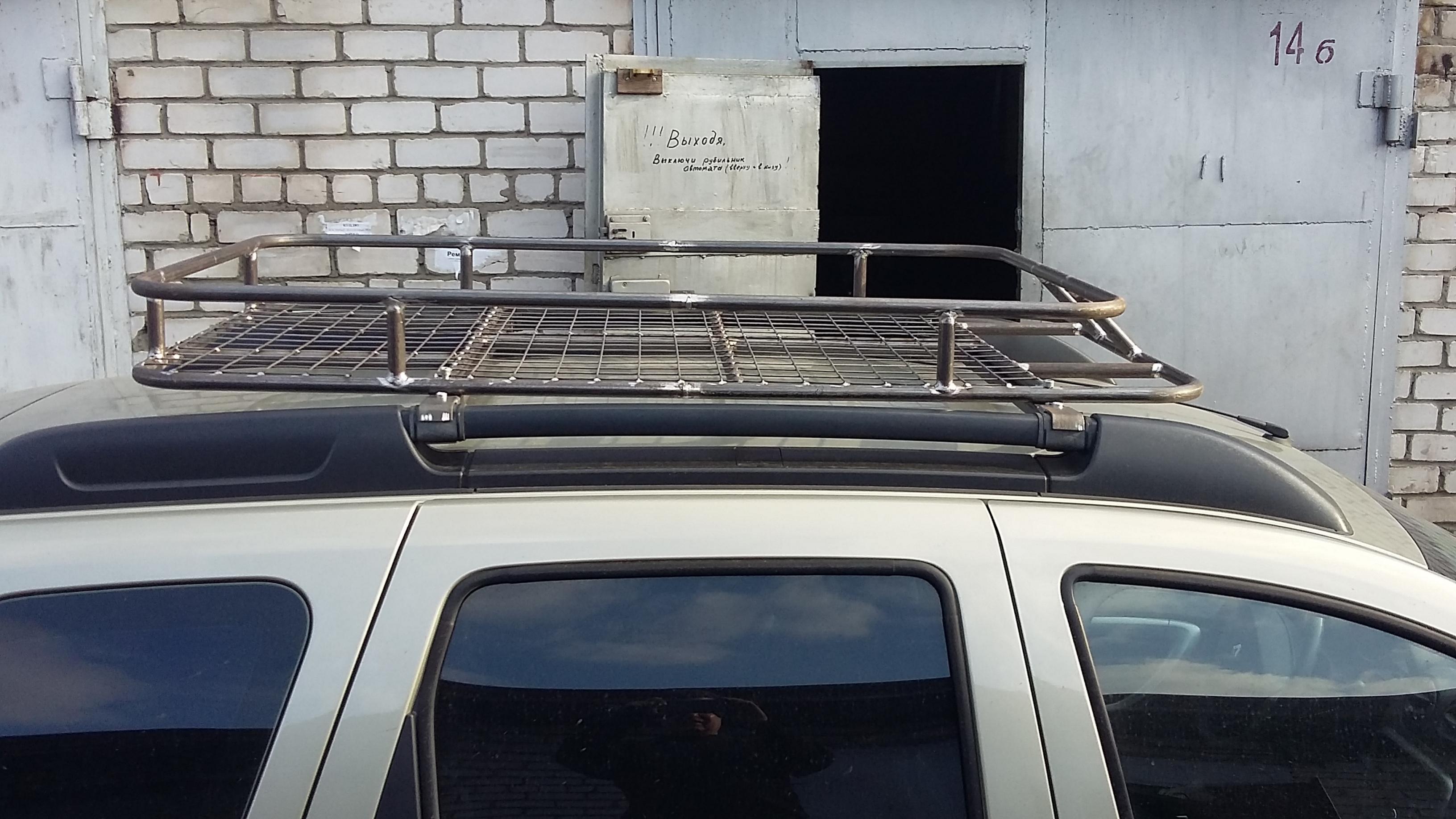

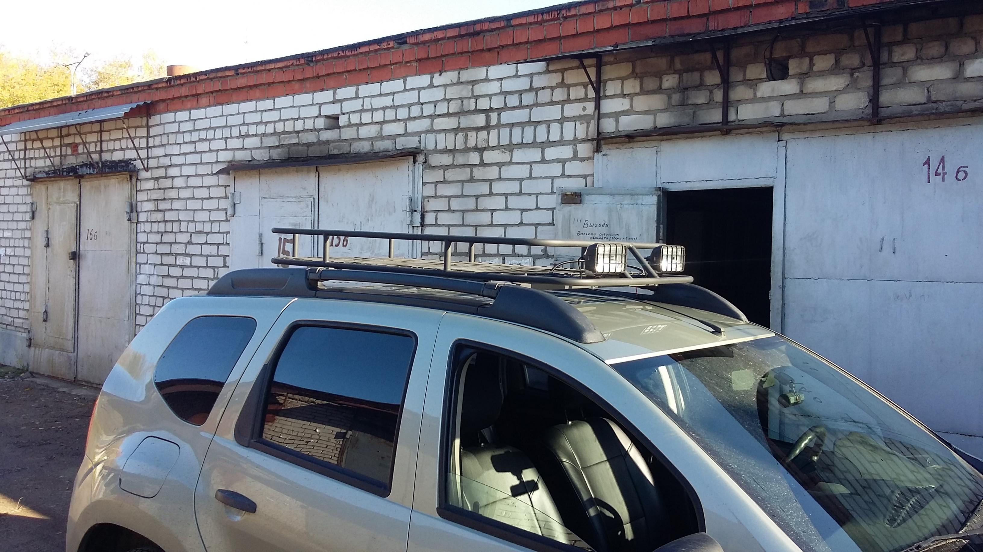

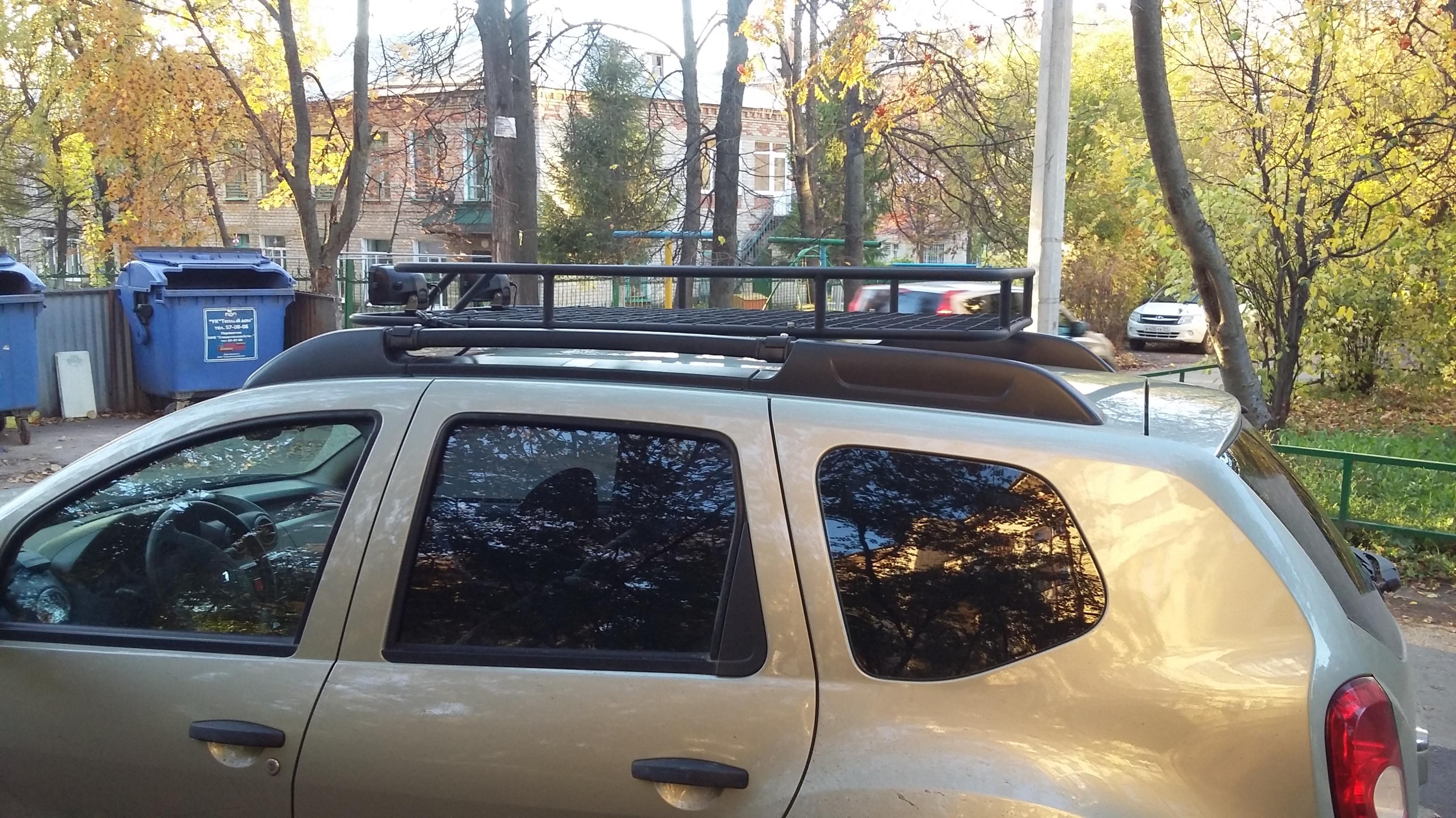

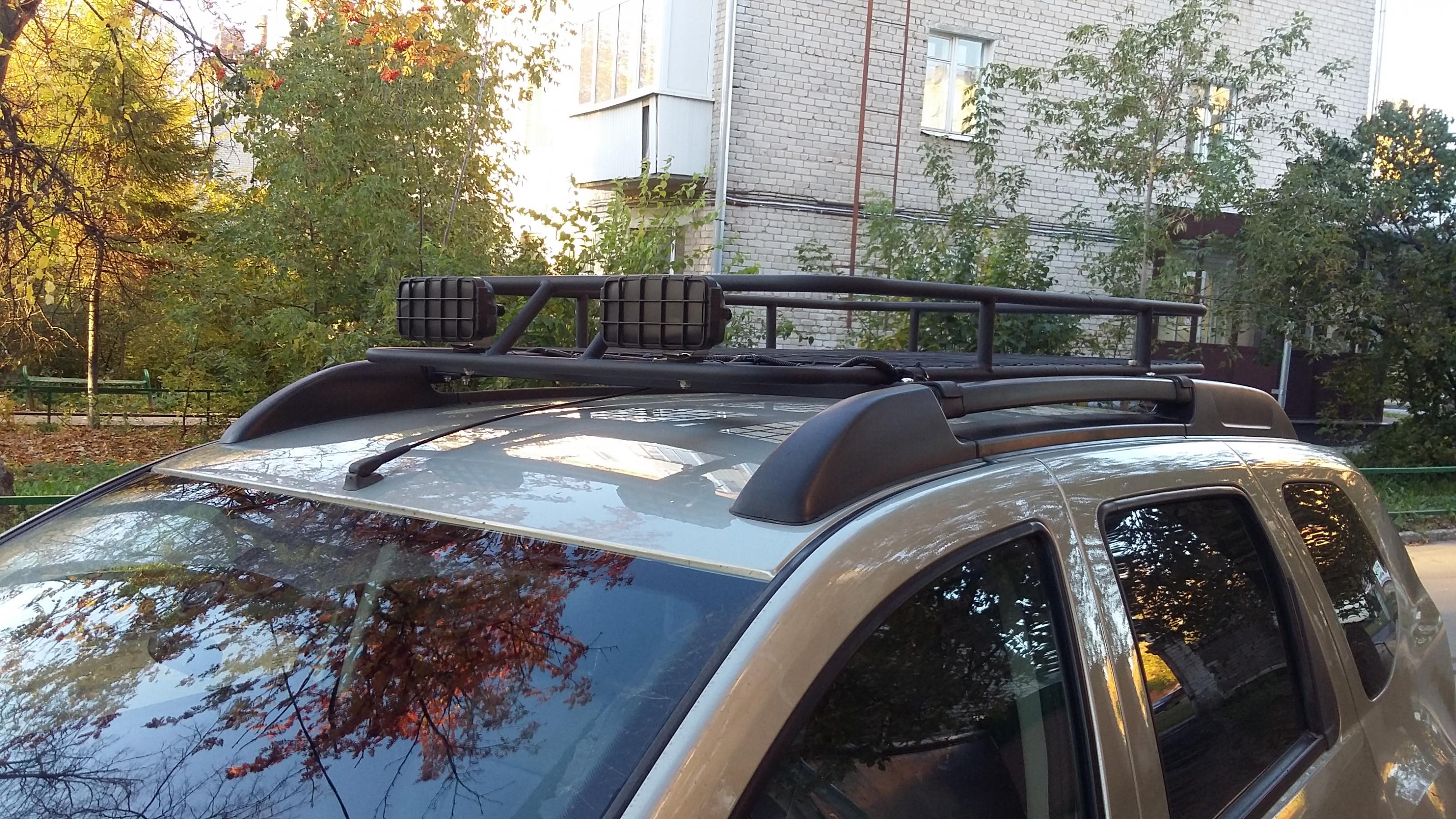

Этап V «Сборка».
Ставим поперечины на рейлинги и крепим багажник к поперечинам.
Соединяем провода, впоследствии соединение переделано так (но опять же на вкус и цвет…)

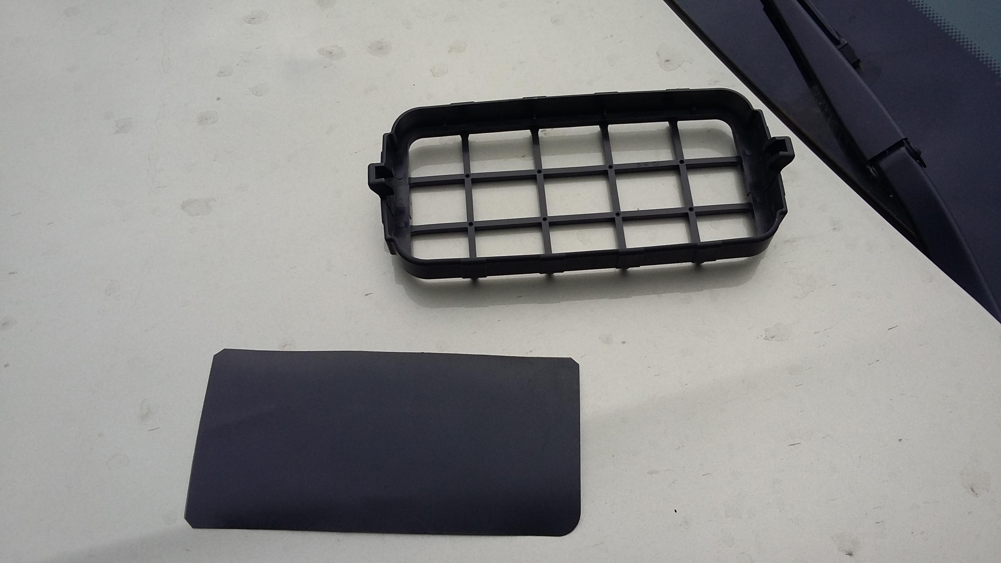

Вопрос со случайным включением фар решен следующим образом: вырезана вставка из пластиковой папки Erich Krause.
Пластиковая вставка нужна для защиты от сотрудников ГИБДД (при остановке можно сказать что это - коробочка для лампочки или бутафория… так посоветовал знакомый представитель ГИБДД добавив не слепишь – значит не нарушаешь).
Итог:
p.s. при скорости 110 км/ч гула (свиста) нет, на варианте без фар гул появлялся после 65-70 км/ч и дальше только усиливался, но был терпим.
ID:	101996   Нажмите на изображение для увеличения
ID:	101998   Нажмите на изображение для увеличения

Сделать-то ты сделал, ток потом гибоны с ним достанут.

hunter cat, размеры бы на шаблоне проставить...

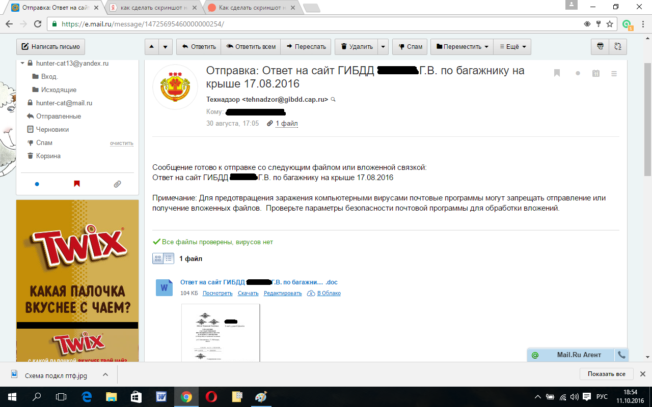

Не успел дописать про "гибонов"...
Касаемо вопроса о законности установки такого багажника был сделан запрос в ГИБДД и получен ответ:
Резюме (со слов все того же знакомого сотрудника). Остановили сотрудники и утверждают что внес изменения – достаешь распечатку и гордо заявляешь, что следуешь в испытательную лабораторию (центр) для испытаний.
В России всегда было все НЕЛЬЗЯ, но если очень хочется то можно и в лаборатории получить необходимые бумаги и внести изменения (вопрос времени и денег).
В первом посту есть же - багажник 1400×850 мм, высота багажника 130 мм, труба 1/2 дюйма, сетка в багажнике 50×50 мм толщиной 3 мм (покупалась в хозтоварах 2 шт. 1500×500 мм).
Я на Drive2
Старый 12.10.2016, 12:16   #11
HID
Аватар для HID
Онлайн: HID вне форума
По умолчанию Re: Экспедиционник на дастер (как это сделать самому)
Сообщение от hunter cat
блин... извиняюсь - привычка читать "по диагонали".
Спасибо - толковый, понятный мануал!

Как работает свет на багажнике. Расстояние до стены 50-60 м.
Ближний свет
Дальний свет
Дальний + свет фар багажника
p.s. как осилю метод выкладывания видео выложу обзор багажника и ночную езду со светом багажника.
Всем спасибо.
ID:	102005   Нажмите на изображение для увеличения
ID:	102006   Нажмите на изображение для увеличения

Обзор багажника
Как работают фары на багажнике
Ну вот и все, спасибо всем кто осилил тему до конца, задавайте вопросы по возможности буду отвечать.
Я на Drive2
Замысел и исполнение в части железа - на 5 с плюсом, а вот идея с размещением противотуманок на нештатной высоте меня, как ездящего в основном по ночам, несколько смущает. Да что там несколько - сильно смущает.
А что именно сильно смущает? Они на дорогах общего пользования не используются да и закрыты от случайного нажатия...
Я на Drive2

Сообщение от stasapl
Хорошо, если так.
Вам часто встречаются внедорожники с включенным допсветом на трассе?
Вообще-то гайцы будут больше к допсвету придираться, а не к багажнику.
По техрегламенту допсвет разрешено устанавливать на полноприводные авто категории G с организацией его включения одновременно с включением пониженной передачи...
