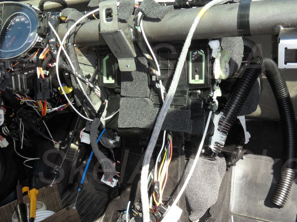

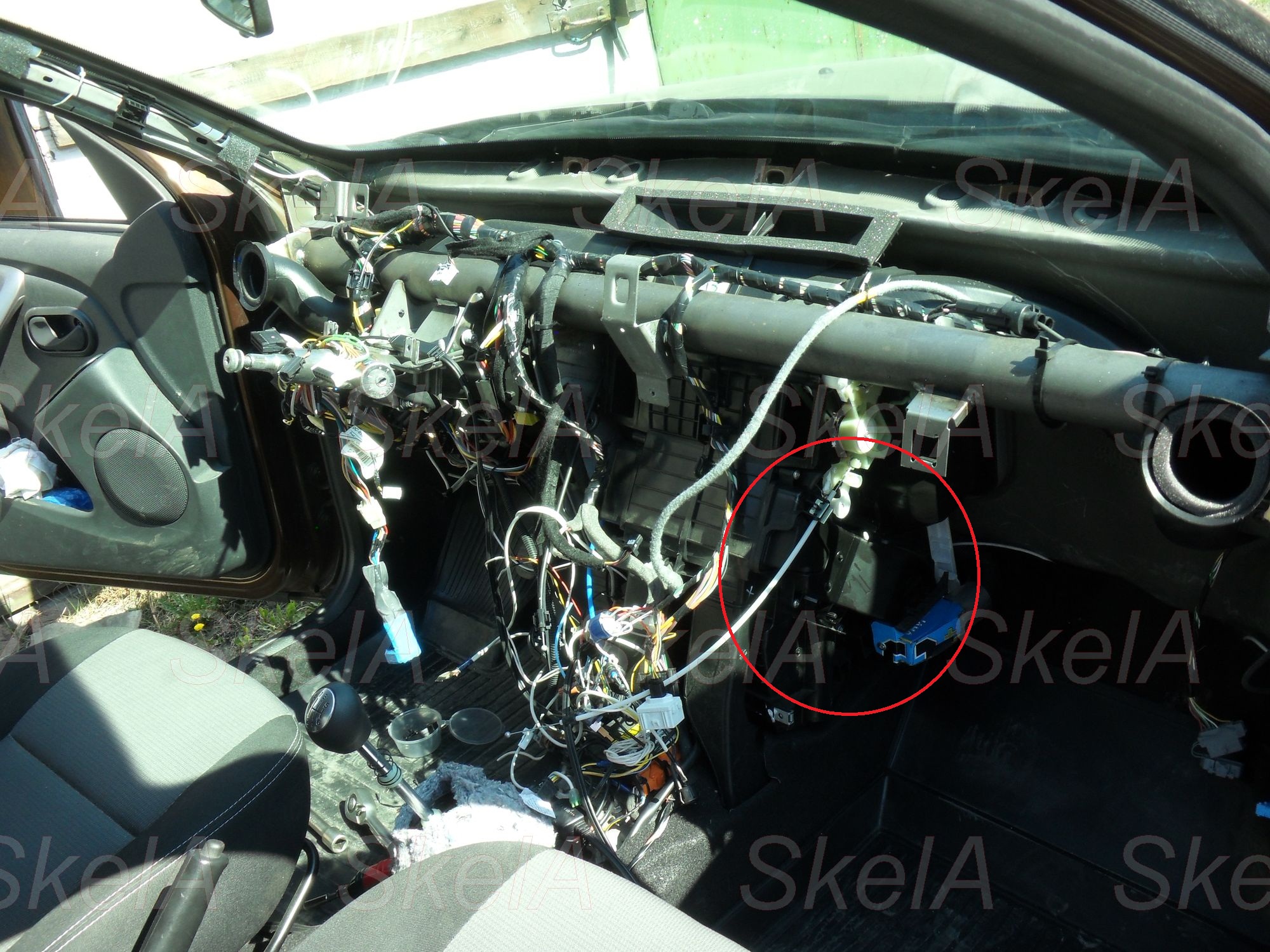

решение комплексное, требует выполнения всех перечисленных действий.
и так, что достигнуто переделкой вентеляции:
левая нога не мерзнет. ей тепло, не зависимо от того,
где она находится. на педали сцепления или на выштамповке для отдыха ноги.
на прогретой машине правую ногу ничего не жарит, так как установлен щиток,
отделяющий ноги от пространства под бородой,
правой ноге чуть чуть теплее чем левой.
так же пока машина недостаточно прогрета под торпедой не гуляют сквозняки.
так как теплый воздух дует сверху вниз, СОХНУТ влажные коврики после мойки.
это очень показательный факт. зимой однозначно на ковриках не будет ледяных глыб.
лобовое стекло оттаивает равномерно.
передние боковые стекла ТОЖЕ ОТТАИВАЮТ и не запотевают.
в машине уже не душно. если раньше внизу был дубак, а под потолком жара,
то сейчас теплый воздух обдувая ВСЕ передние стекла отдает тепло равномерно
и вверху он уже НОРМАЛЬНОЙ температуры, а стекла не потеют. но об этом я уже писал выше.

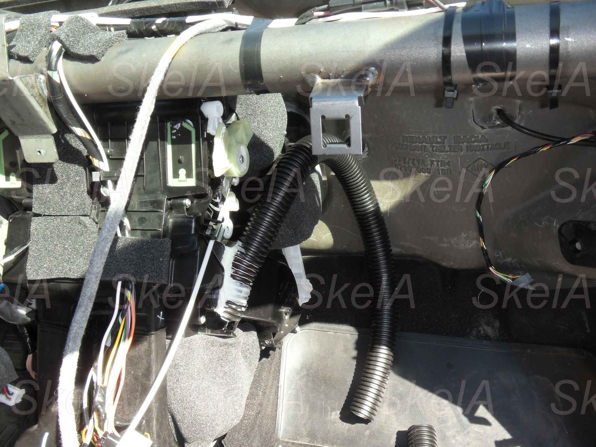

что было сделано:

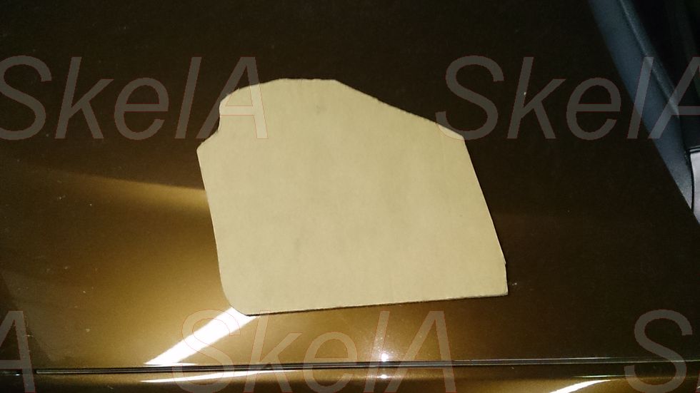

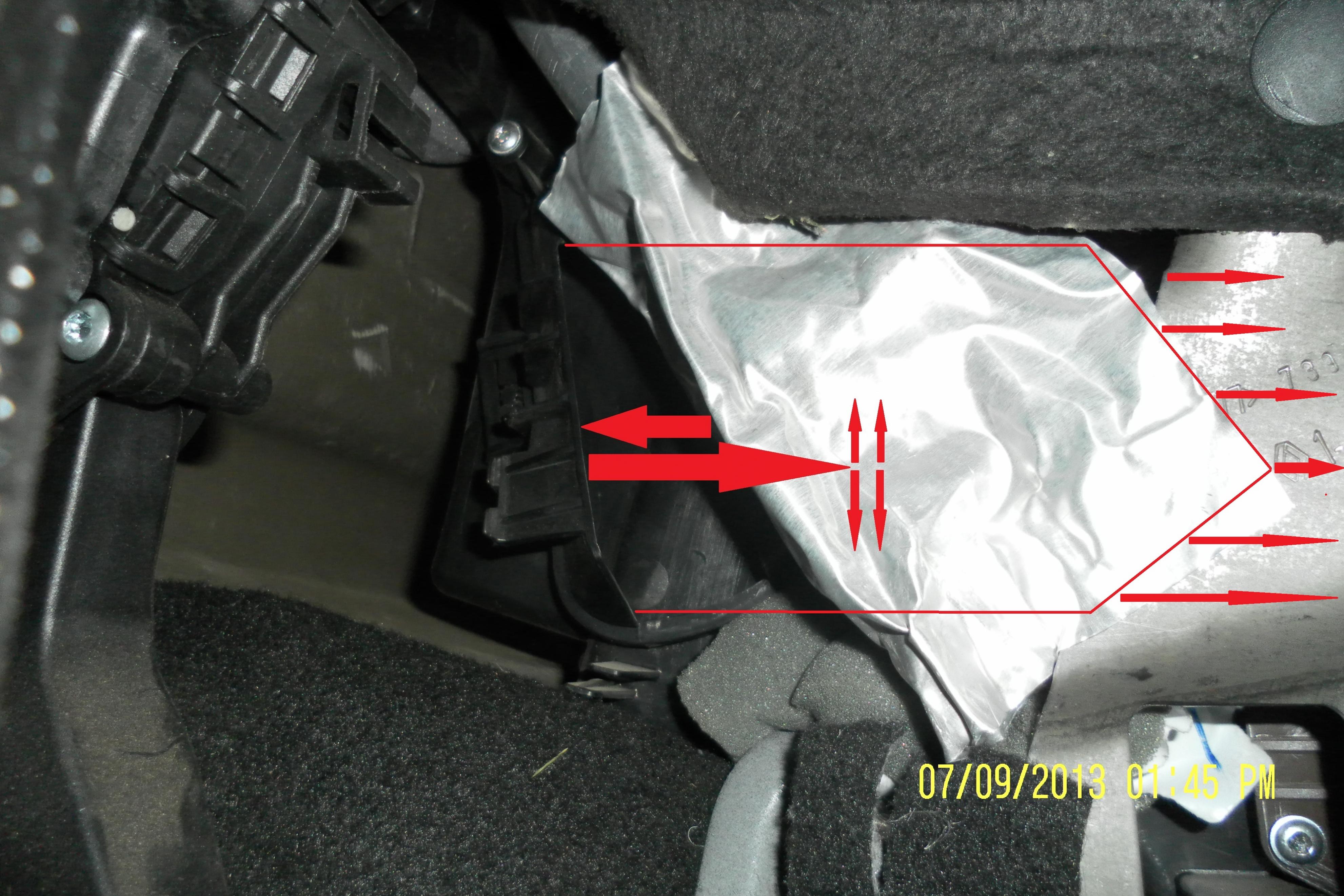

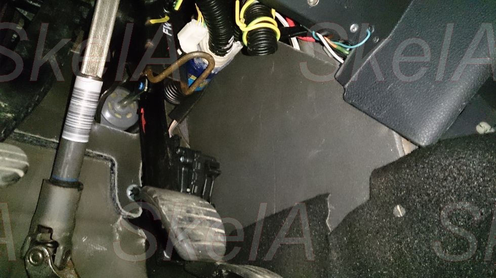

1. разделительный экран с правой стороны от ног водителя, это картонное лекало в натуральную величину:
вырезанный и установленый экран

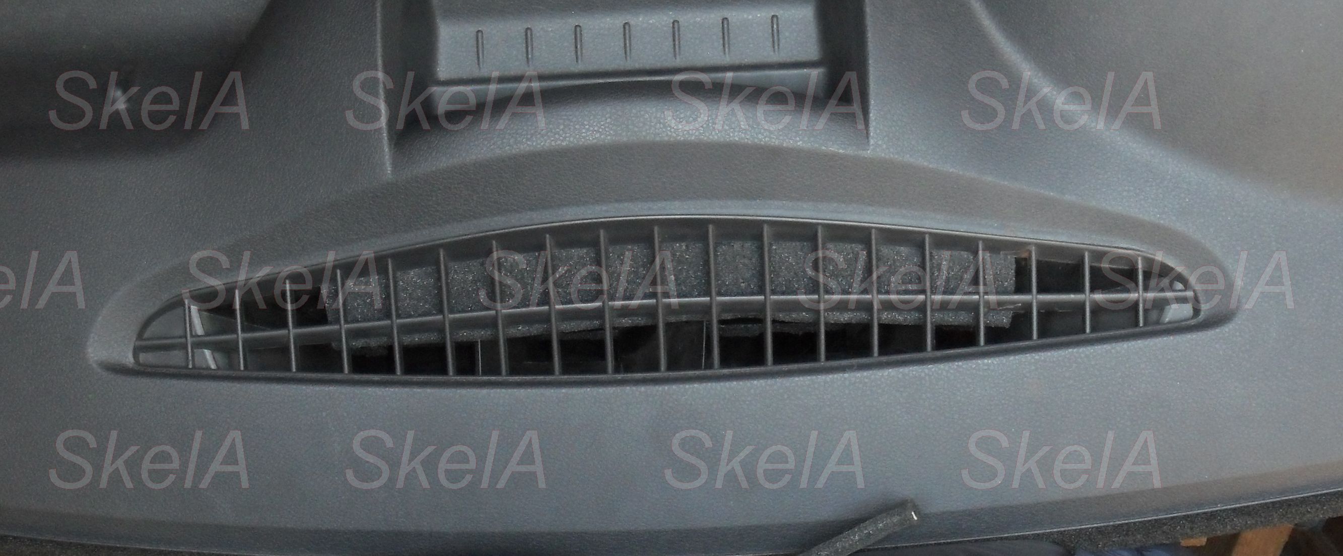

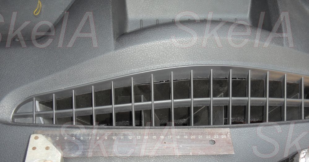

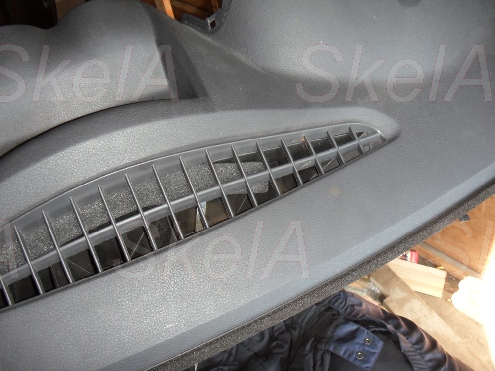

2. частичное перекрытие центрального верхнего дефлектора.
в моей версии данная работа проделана на снятой торпеде.
вполне возможно торпеду не снимать.

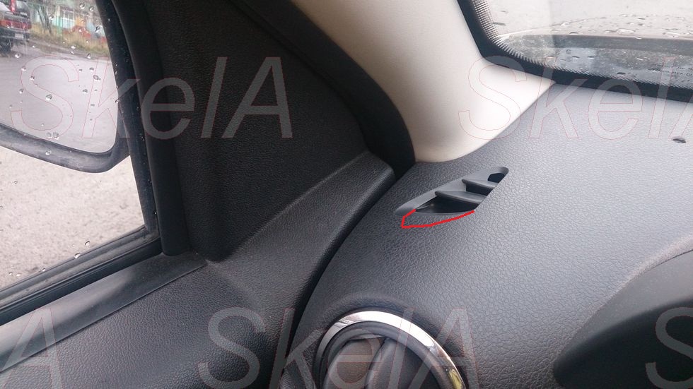

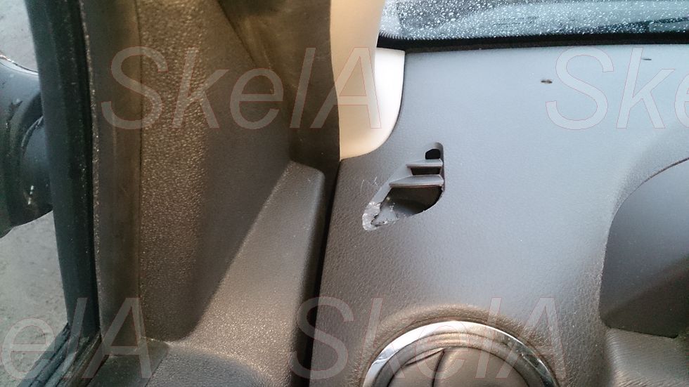

3. увелечение сечения боковых дефлекторов (треугольного вида,
над круглыми большими).
выделена часть которую надо удалить
после удаления лишней пластмассы вид такой:
планируется край окультурить, отличатся от заводского будет не значительно
4. изготовление альтернативных воздуховодов для обдува ног водителя и переднего пассажира.
тоже необходимо снимать торпеду
а вообще более подробно отсюда и ниже.

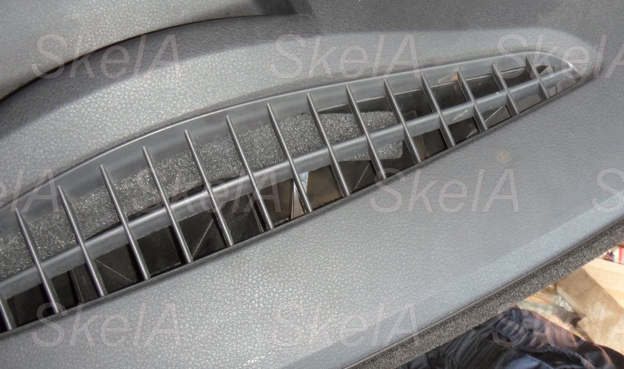

Skela, а решетка в верхнем центральном дефлекторе снимается без снятия торпеды или нет?
Старый 16.10.2013, 23:14   #3
skela
Аватар для skela
Онлайн: skela вне форума
Был(а): 26 мар 2022 22:11
По умолчанию Re: что сделать для повышения теплового комфорта в салоне
Сообщение от Nikolay12 Посмотреть сообщение
решетка вообще не снимается.
поролон засунут внутрь . лежит на направляющих воздуховода,
под внешней решоткой .
засунут сбоку, и понемножечку продернут

Кстати на фото видно, что с права у воздуховода крайние секции почему то заглушены

А куда делась обшивка мягкая, которая закрывает проводку со стороны педалей?

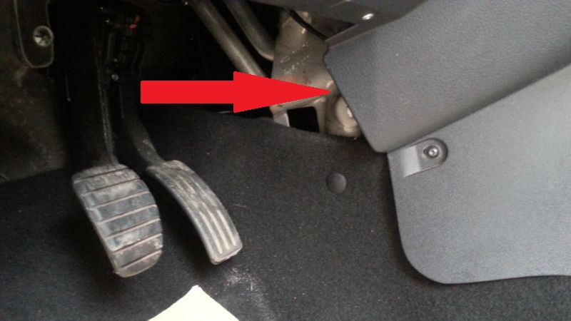

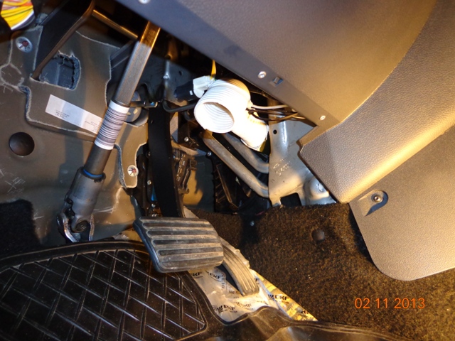

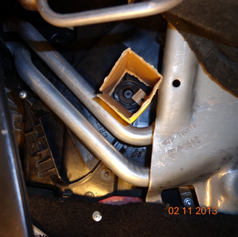

Добавлю, после установки Экрана добавочно заткнуть щель под панелью(фото),поток воздуха начинает отражается и идёт на педали. (спасибо автору за фото).
Название: Ржа 6 (1).jpg

Сообщение от magistr Посмотреть сообщение
а машина то далеко еще не собрана.
все в процессе модернизации.

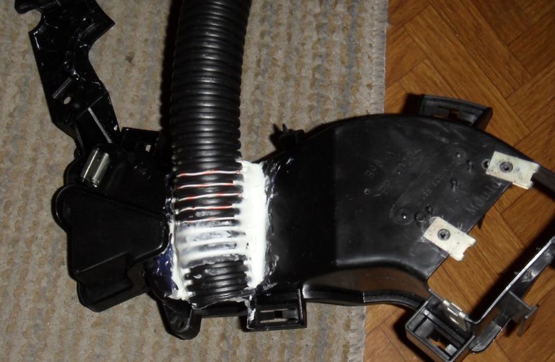

Сообщение от skela

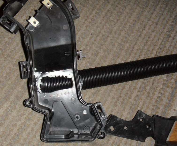

Уважаемый Skela на фото не понятно,вот эту часть гофры необходимо удалить что бы воздух вошёл в неё или же я что то ни так всё понимаю?

Сообщение от Байкал
Я так понимаю он ставится после изготовления и установки альтернативных воздуховодов!?
По желанию,я делал так.
Поставил Экран.
Заткнул щель.
Название: SAM_4308 - копия.jpg
ID:	38690   Нажмите на изображение для увеличения

Сообщение от Байкал Посмотреть сообщение
вообще все очень подробно написано в моем бортовике, вот отсюда:
http://www.dusterclubs.ru/vb/showthr...040#post375040

Перечитал,но там написано как и чем вы её вклеили,а как попадает воздух мне из фото не понятно.Извиняюсь ,но не догоняю.
Старый 17.10.2013, 18:16   #15

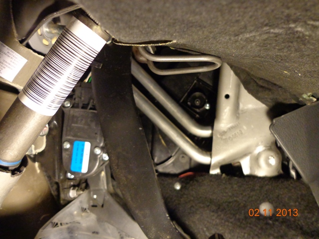

skela
Аватар для skela
нужен доступ вот к этой детали:
аналогичная со второй стороны.
откручиваем, несем домой,
а далее вклейка шланга

Старый 17.10.2013, 18:21   #16
skela
Аватар для skela
это печка со снятыми воздуховодами:
Ищу работу.
Не пыльную.

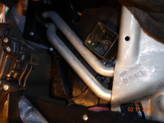

Старый 17.10.2013, 18:26   #17
skela
Аватар для skela
это уже модернизированный воздуховод:
вторая сторона аналогична.
старый воздуховод перекрывается.

Старый 17.10.2013, 18:36   #18
skela
Аватар для skela
в старом воздуховоде делается прямоугольная дырка,
гофра срезается наискосок и прикладывается к этой дырке,
потом приклеевается.
получаем новый путь для воздуха ( в гофре)
старый путь воздуха ( прямоугольный воздуховод) перекрывается
куском поролона.
Ищу работу.
Не пыльную.
куском поролона.
Здравствуйте, хотел повторить ваш skela путь подключения воздуховода в ноги водителя, изучив ваш бортовик стр 75. Снимать панель я сейчас не готов, хотя она и издаёт звуки, отложу на лето. Пока сделал так: осмотрев место подключения, на месте врезаться в воздуховод весьма проблематично, но обнаружил прямоугодьную заглушку, открутил 1 саморез, удалил её и поездил так с неделю, хуже не стало. далее:
ID:	39789   Нажмите на изображение для увеличения

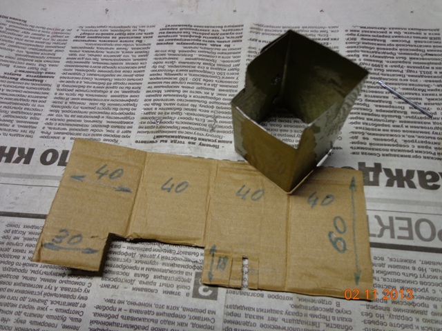

Изготовил так сказать воздухозаборник в это отверстие из тонкого металла, предварительно сделал шаблон из картона. Наружный размер квадрата 42 мм. вырез для забора воздуха. Держится надёжно, в него вставил подходящий кусок гофры, уплотнив герметиком. Сориентировал гофру при помощи стяжек. У меня АТ и левая нога всегда в одном положении, туда и направил, эффект есть! на фото видно как отклоняется пламя зажигалки, при первом положении обдува. Выходя из машины пощупал ботинки - оба тёплые, раньше только правый. Отрегулировать потоки можно частично перекрывая поролоном штатный выход, тем самым увеличивая поток через вновь изготовленный воздуховод. Утеплитель под торпедой разрезал и закрепил потом обратно. Снимал при помощи мегаприспособы от skela (вилки) очень удобно снимать пистоны, спасибо. Конечно главный недостаток печки - остывание тёплого воздуха в воздуховоде, где он соприкасается с холодными стенками, я не решил. Но не снимая торпеды, организовал равномерное распределение тепла, пока только для водителя. С пассажирской стороны, без демонтажа торпеды, вообще не подступиться, там наполовину перекрыл воздуховод поролоном, это ещё в прошлом году. На всё это решился, изучив бортовик skela настоящий "кулибин".
ID:	39791   Нажмите на изображение для увеличения
ID:	39792   Нажмите на изображение для увеличения
ID:	39793   Нажмите на изображение для увеличения
ID:	39794   Нажмите на изображение для увеличения
