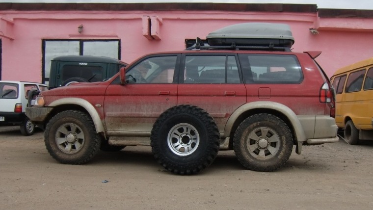

Дру3ья !!! дастероводы подскажите кто нито )!! 14 диски встанут на дастер и вообще есть меньше 16 которые подойдут ??? какая гря3евая ре3ина с белыми букваминапример 32*11.5 и высотой шины 90 наверное встанет бе3 подре3а крыльев и тд может есть фото у кого в нете не нашел ничего ((( фото прилагаю типо чего хочется )) вот так что б на дастере смотрелось!!!

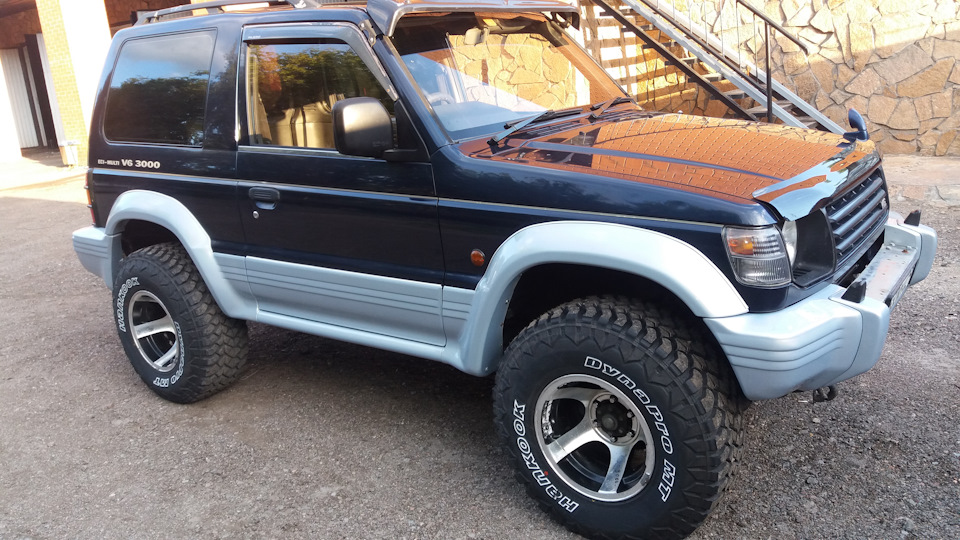

или вот еще фотки крутых колес !!! и я так понимаю что б такие встали диски надо что б они были меньше и тогда ре3ину можно больше ставить

А вообще, на Дастер можно поставить 15-е диски, но не 14-е. Да и нет грязевой резины на 14 дюймов. Максимальная резина, что влезает на дастер - 225/70R16. Так что забудьте по 32 дюйма.

Где-то на форуме были фото с 29-ми саймексами, это предел для дастера...
