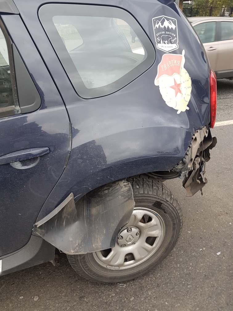

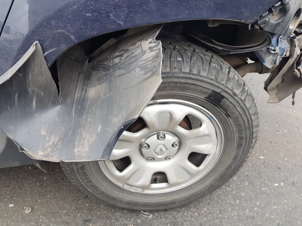

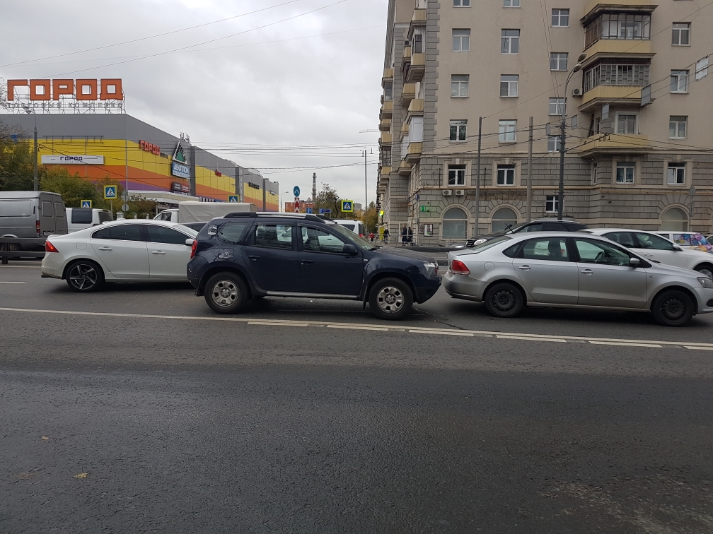

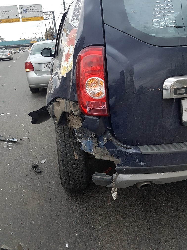

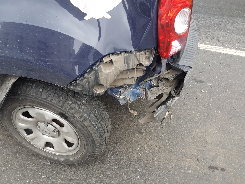

По умолчанию Вот и в меня оттормозились. Нужен совет, что делать дальше.
Добрый день. Вчера в меня затормозил зазевавшийся молодой водитель. Вину признал сразу. Помогите определится, что делать дальше. Есть три варианта:
1. Отремонтировать и ездить дальше.
2. Отремонтировать и сразу же продать.
3. Продавать как есть, и покупать новую.
Так же интересует вопрос взаимодействия со страховой, сразу обращаться в независимую экспертизу, или лучше сначала оценить ущерб в страховой(есть подозрения на скрытые дефекты)?

Продать в убыток никогда не поздно.
Отдышитесь пару дней. Пусть мандраж отпустит.
Ничего супер катастрофического не произошло.
Сервис средней руки сделает и будете дальше кататься...

1.Заявить в страховую о страховом случае
2. Подать туда протокол ГАЕВ (сумма явно более 50 штук и европротокол не катит)
3.Далее зависит от того когда выдан Ваш полис (деньги или только ремонт)
3.Ждать выплаты и ничего не делать
4 Мало денег выплатили- значит делать независимую экспертизу и подавать в суд.
5.Не забыть о потери товарной стоимости.(отдельная экспертиза и в суд.
Страшного ничего тут нет- за задницу потянут и крыло встанет на место.Смотри крыша не пошла волной (на чистой крыше это видно)?Обычно крыша идет при таком ударе.
Зы...все скрытые дефекты и так видно. Главный из-них это пол багажника и скорее всего 2 порога задней двери+ адсорбер бампера наверняка (дверь бы открыл то сказал бы). про покраску крышки багажника не забудь- там царапина есть

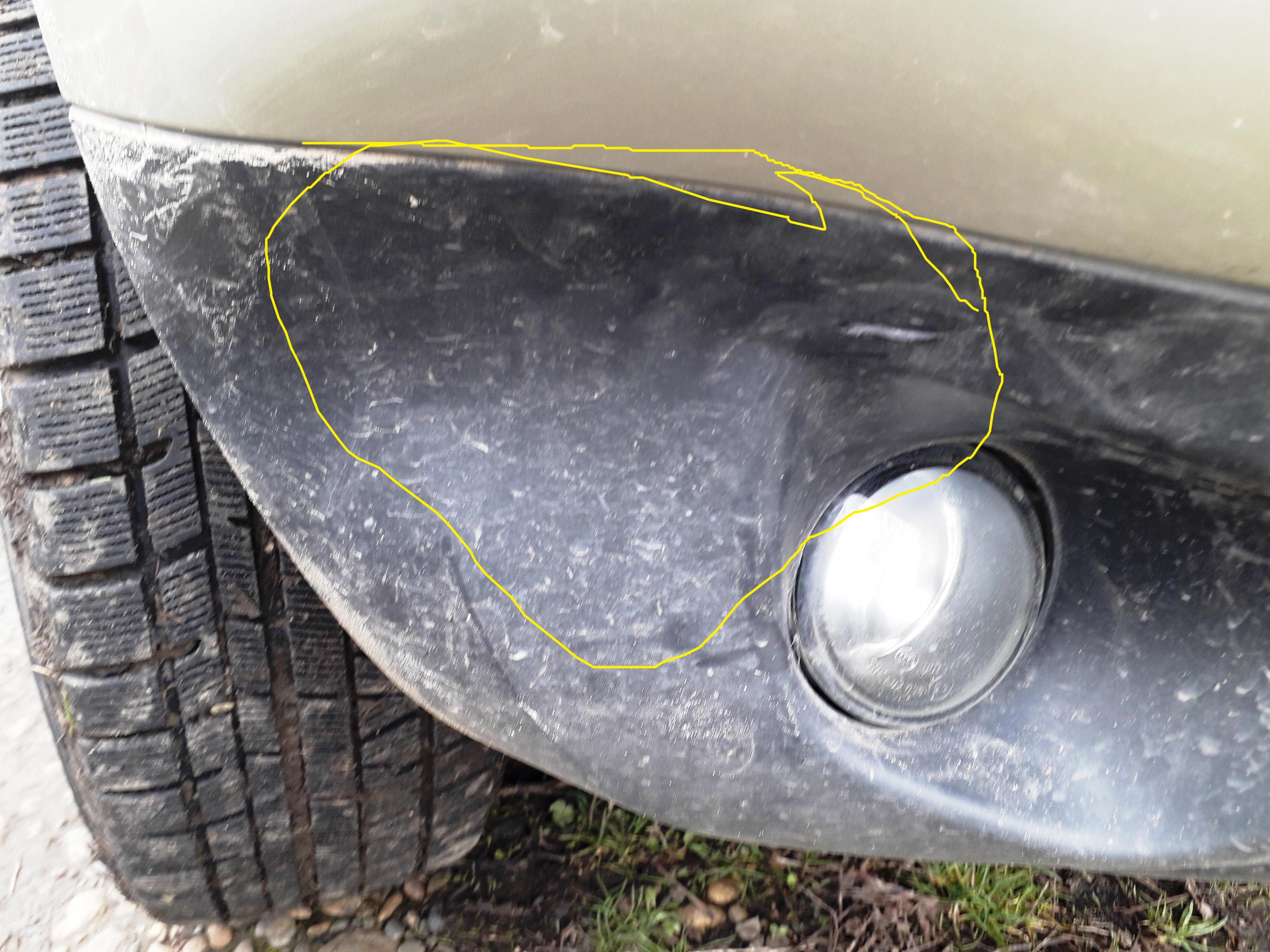

Нужен совет !!Вчера встретился , вмятина на бампере , погасла противотуманка, стекло целое . Нужен совет можно ли выправить нагревом ? Размер вмятины сниму позже днем сел тлф.
Вот снял место вмятины . А если прогреть феном и сняв защиту выдавить !!!
Может кто уже делал ??
Дык бампер пластиковый, с другой стороны "пни" он и выпрямится, лучше, конечно, по теплу, мог еще повредить кронштейн крепления там защелки...

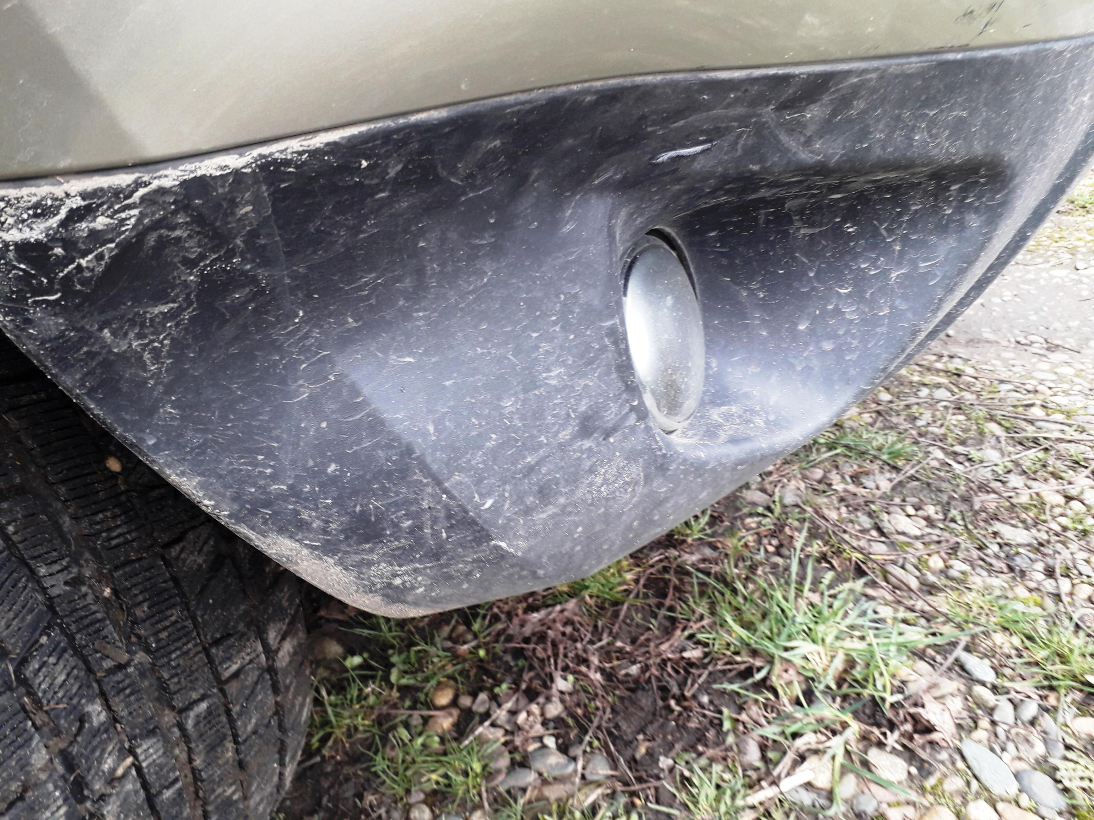

Сообщение от Volodi Посмотреть сообщение
Делал подобное на прокатном Свифте, балонным ключом, больше ничего не было, выдавил изнутри, отогнув подкрылок, при сдаче машины не заметили .
В вашем случае, я б и феном погрел бы и , если можно, снял бы ПТФ перед выдавливанием, и вырезал бы деревяшку, близкую по форме к внутренней поверхности бампера.

Выправится, но не все. Маленькие заломы над туманкой в "0" врядли получится вывести. Ну и бампер, конечно, лучше снимать.

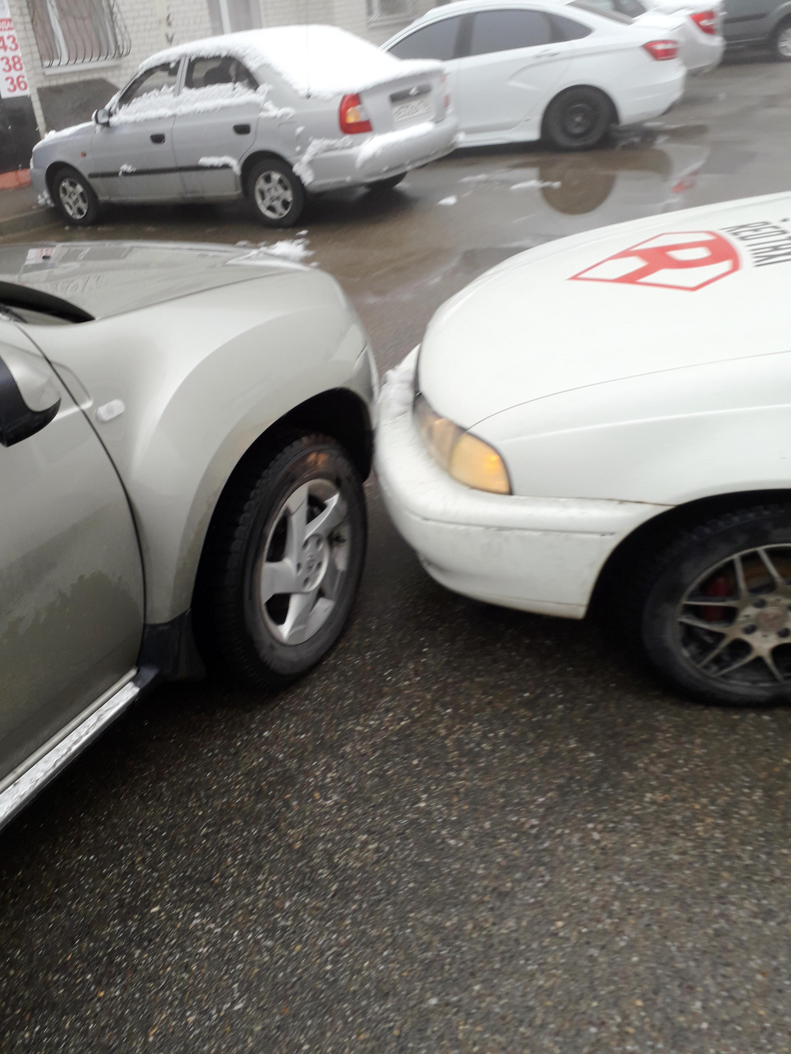

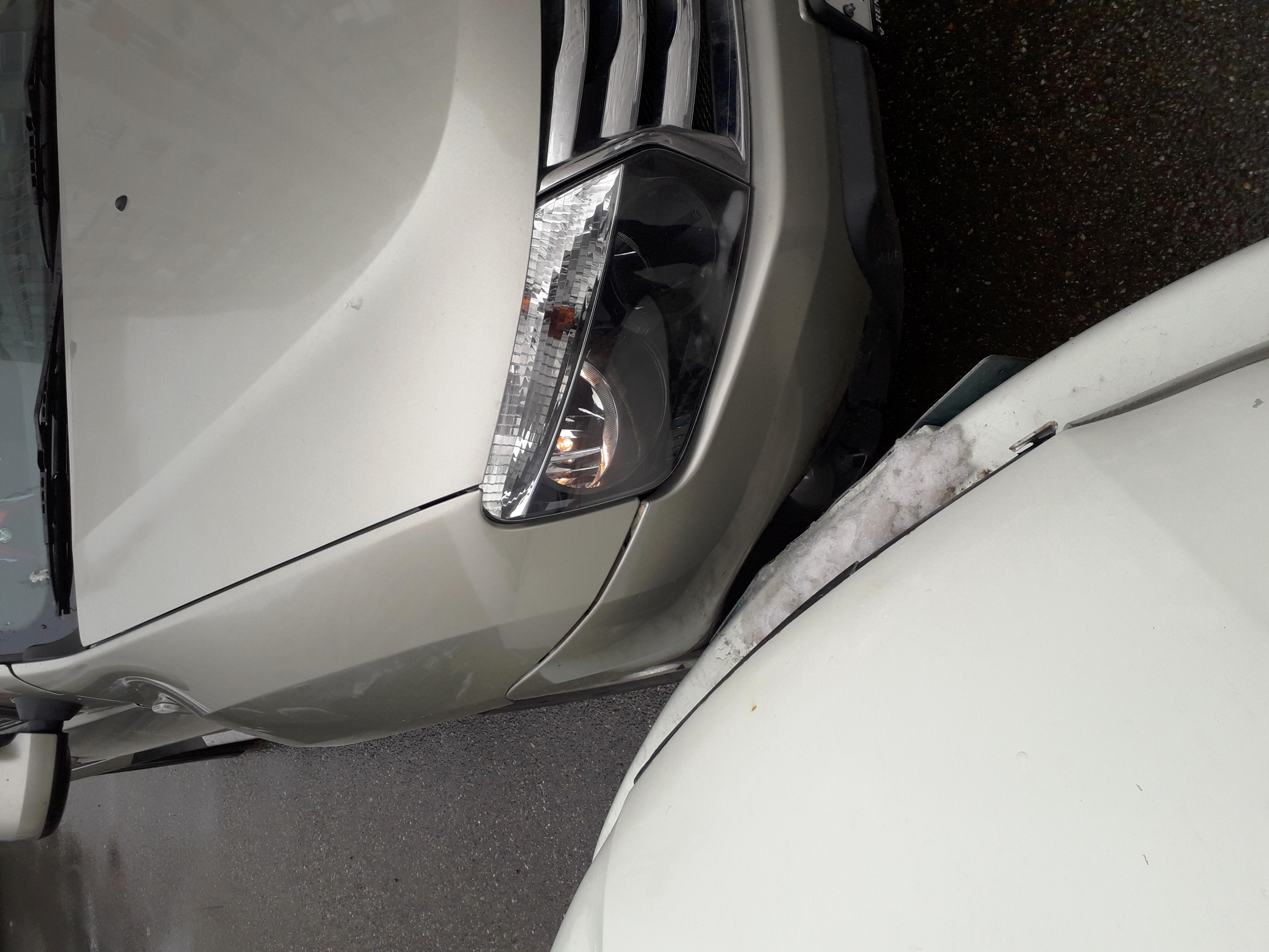

У меня было примерно также, правда поменьше, фара светила. В 2016 году не заметил колышек у обочины из-за травы. Дело было в Крыму. А через год попал в ДТП причем левой стороной. Бампер выправляли, но не из-за этой мелочи. Так она тоже исчезла.
