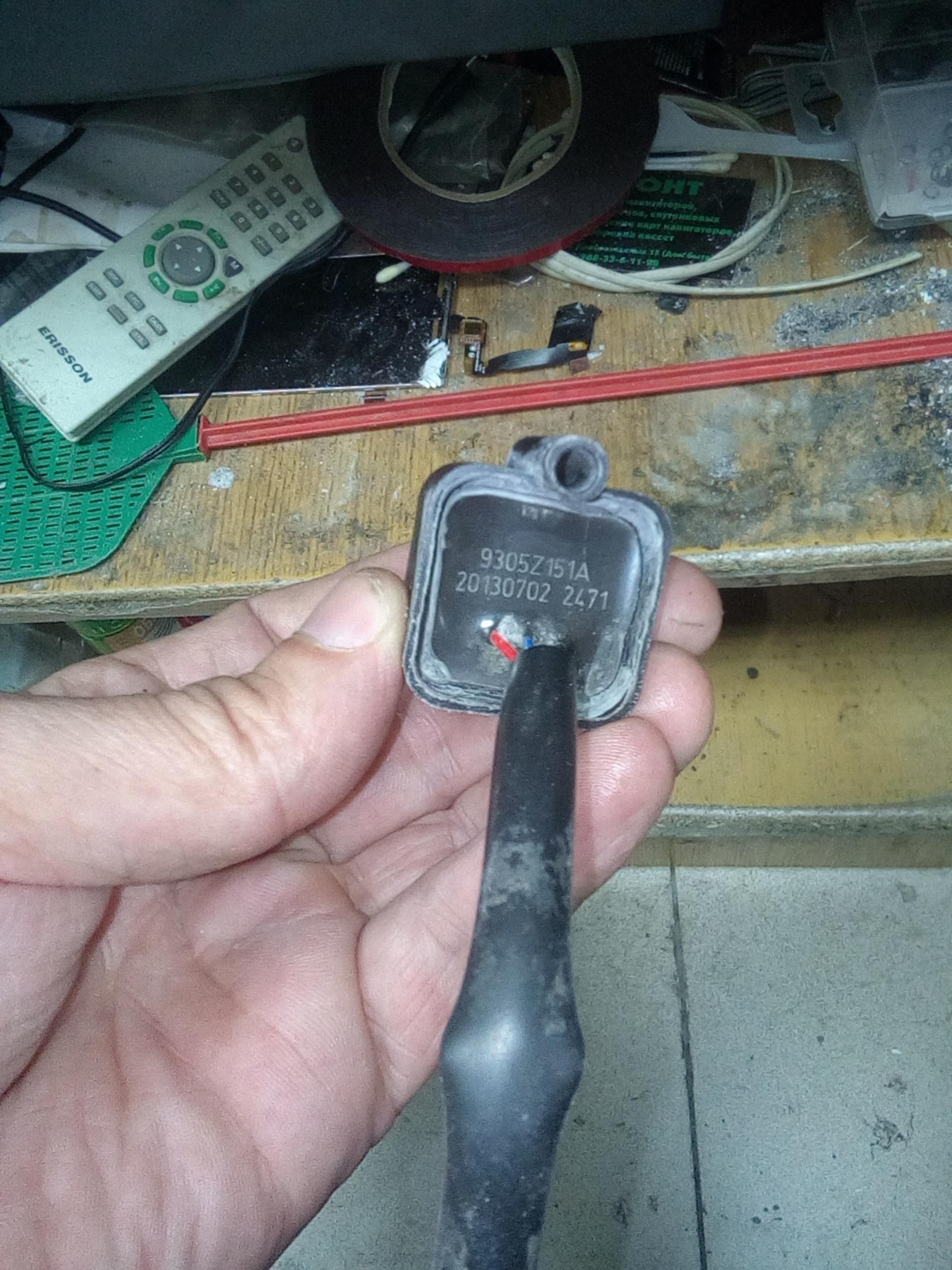

Вчера после замены топливного фильтра надломился кончик датчика воды , посмотрел в экзисте цену..... цена болие 7000 рублей, кто нибудь лечил эту проблему ? И если лечили то как подскажите ??

Старый 12.10.2017, 16:09   #2
Ворчун2014
Аватар для Ворчун2014
Онлайн: Ворчун2014 вне форума
Был(а): 10 июн 2025 18:07
По умолчанию Re: Датчик воды в топливном фильтре
Чет дорого в экзисте, он порядка 5000 руб стоит.

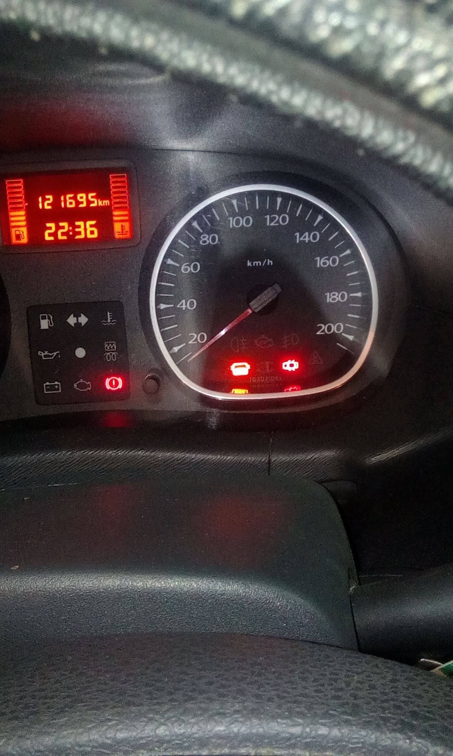

Датчик проверил, работает.
Сделал замеры как работает система для информации форума : заводим двигатель, при попадание воды в топленый фильтр проходит 1 минута 20 секунд - загорается лампочка на панели , убираю датчик с воды не глуша двигатель, ждал 5 минут но лампочка так и не гаснет, заглушил двигатель , завёл двигатель и через 1 минута 20 секунд лампочка погасла
Эксперимент прошёл так : завёл двигатель, опустил датчик в воду и через 1мин 5 сек сработала лампочка, заглушил двигатель вытащил датчик из воды , завёл двигатель но лампочка не погасла , ждал 3 минуты.
Видно те что другом датчике 200 кОм мешают

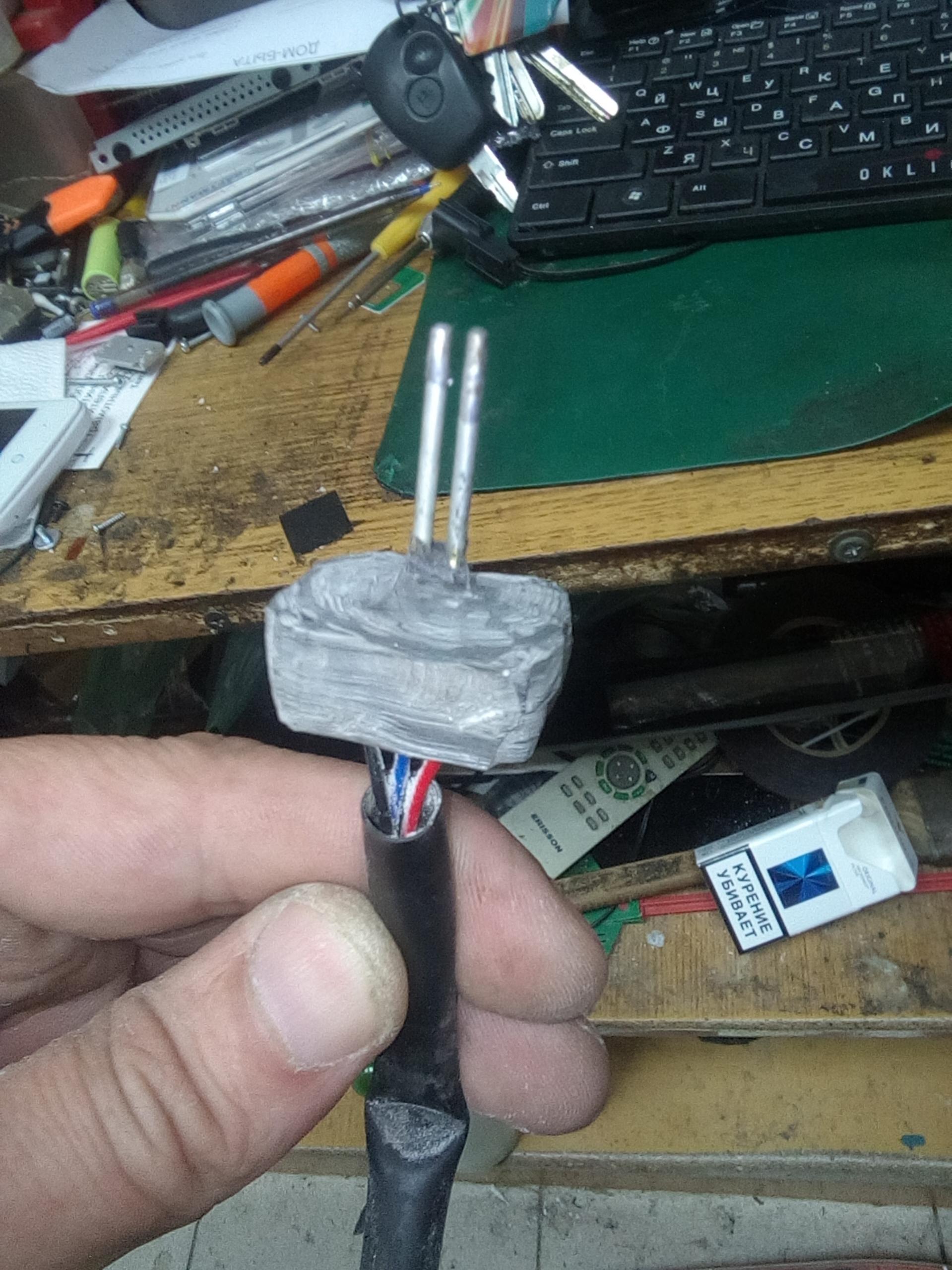

Старый 12.10.2017, 19:56   #11
Валерий-Анапа
Аватар для Валерий-Анапа
Онлайн: Валерий-Анапа вне форума
Был(а): 10 апр 2021 17:44
Адрес: Анапа
Автомобиль: Privilege 4х4 1.5 dci

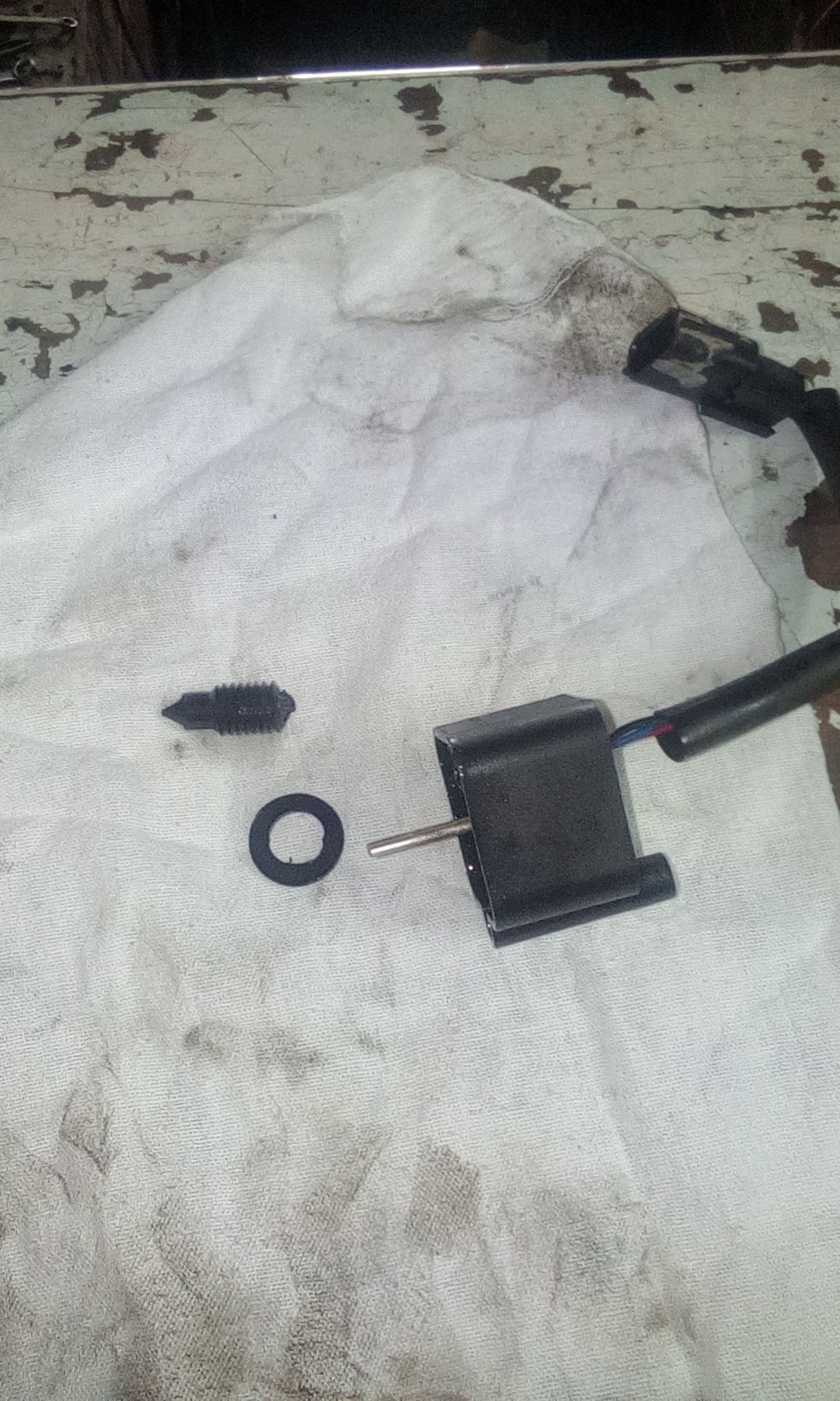

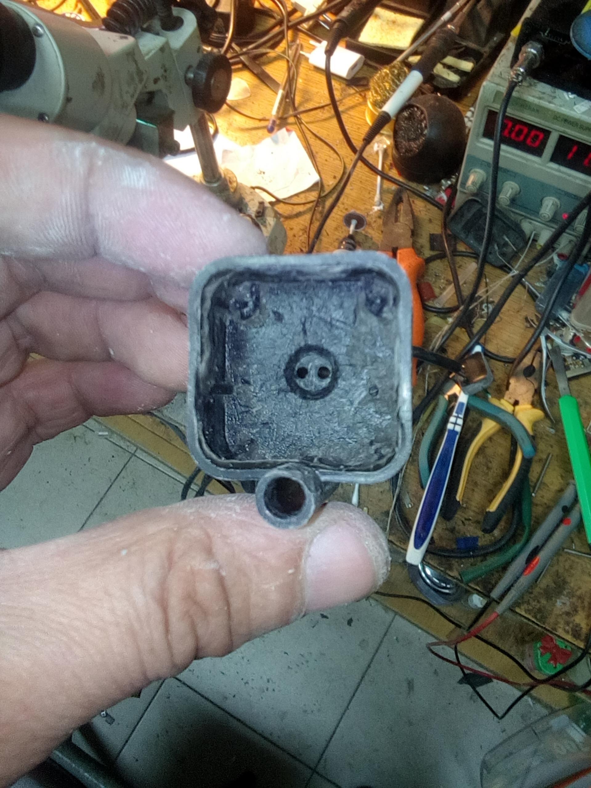

С одного удалил корпус

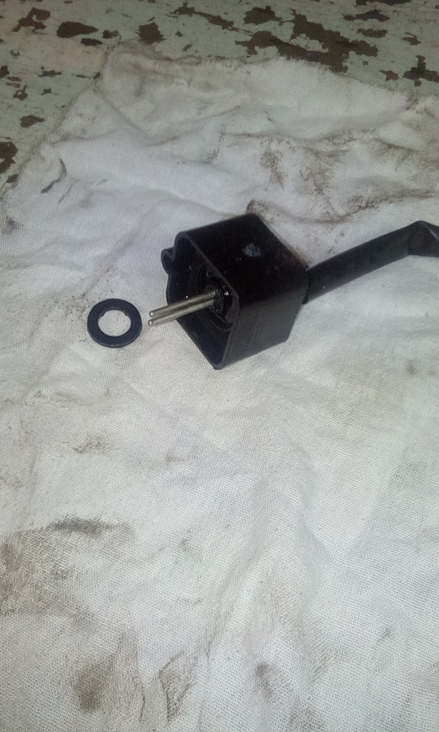

Старый 12.10.2017, 22:43   #12
Валерий-Анапа
Адрес: Анапа

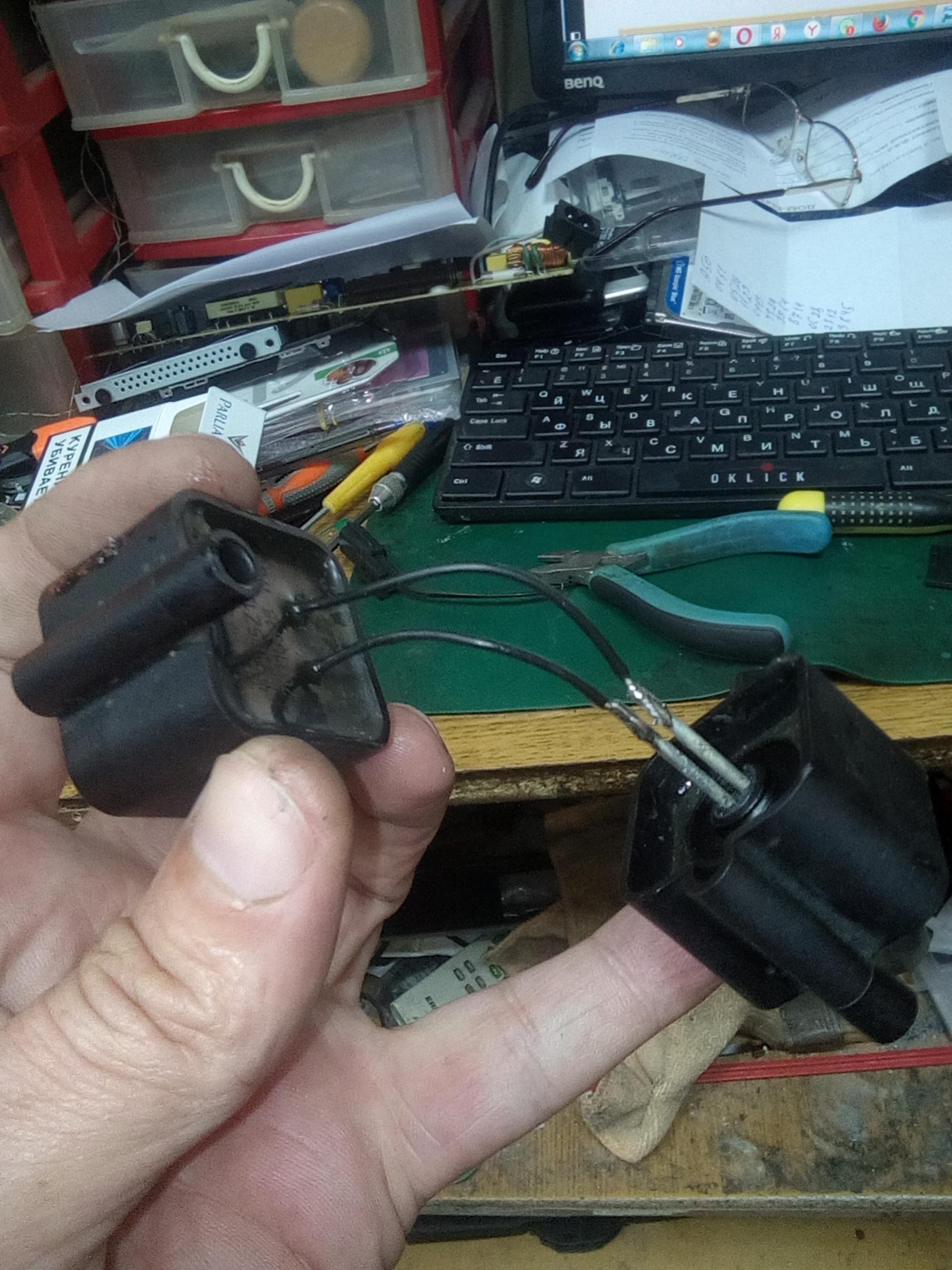

Удалил внутренности у целого датчика

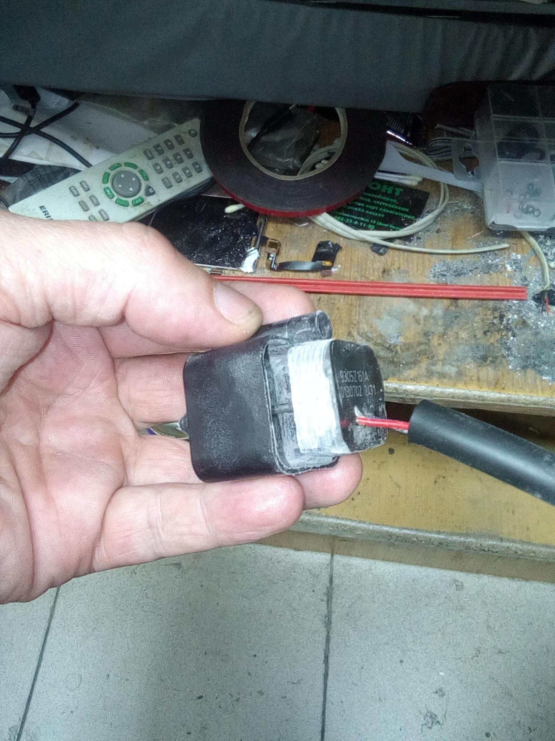

Старый 12.10.2017, 23:29   #14
Валерий-Анапа
Адрес: Анапа

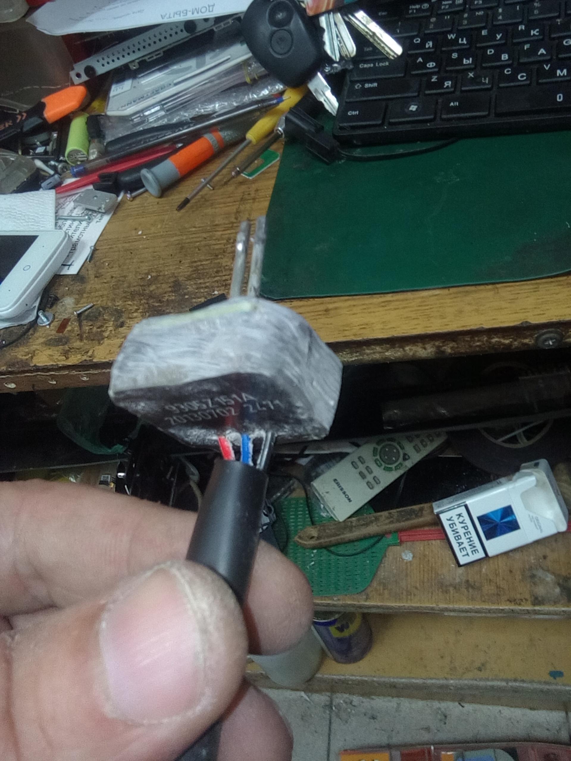

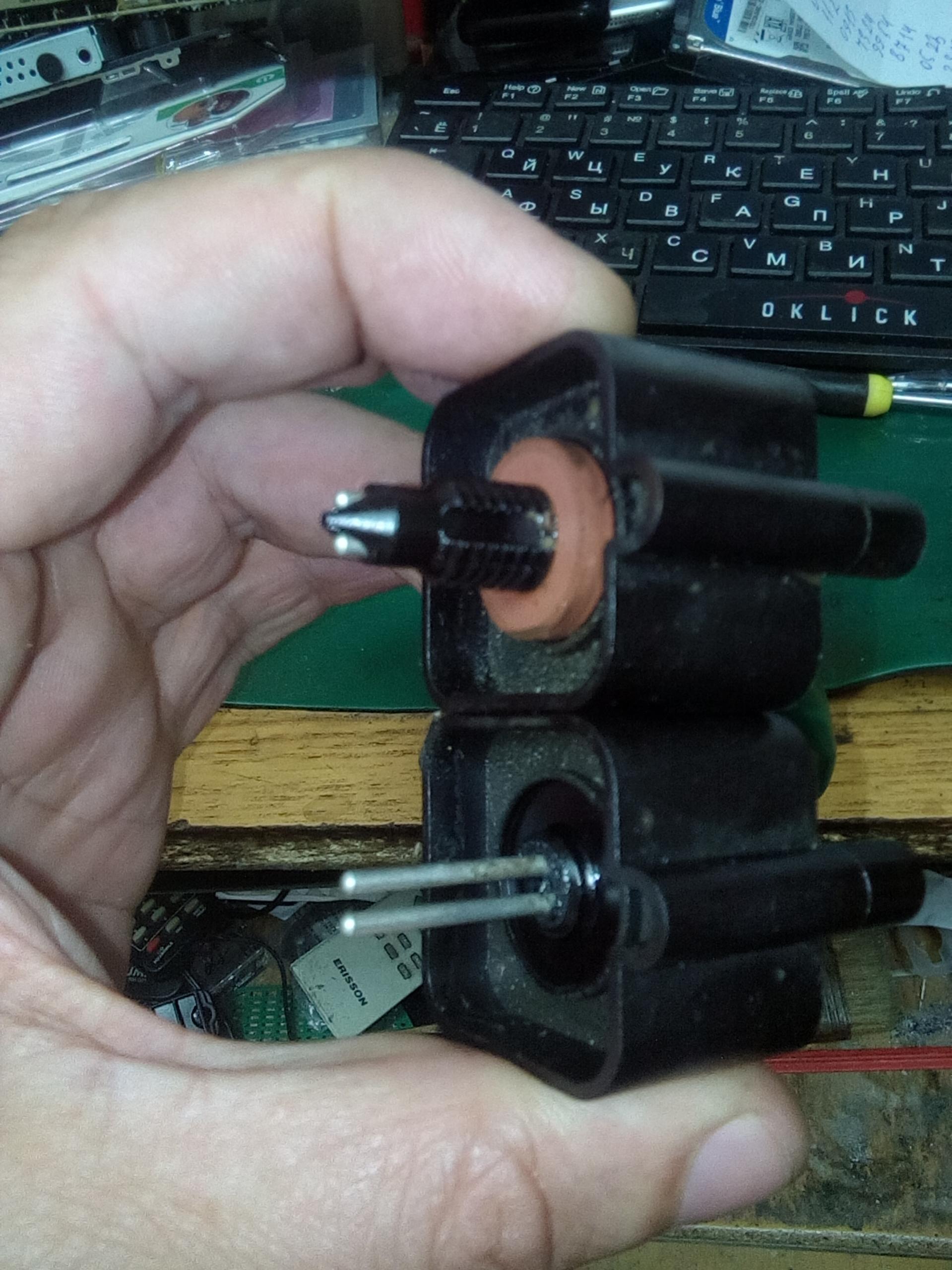

Ну что сказать , уже поздно , работу про делал.
Сейчас вопрос чем залить старый датчик с новым корпусом ?
Каким силиконом или эпоксидной смолой что-бы было всё ок

Старый 13.10.2017, 00:25   #15
archibalddias
Аватар для archibalddias
Был(а): 31 мая 2025 10:13
Имя: Бубнов Михаил
B принципе всёравно лишь бы ток не проводило. Температуры и давления там умеренные
