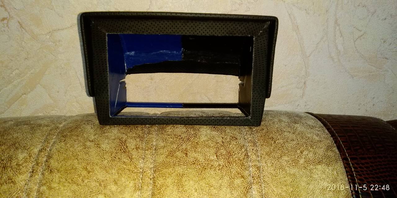

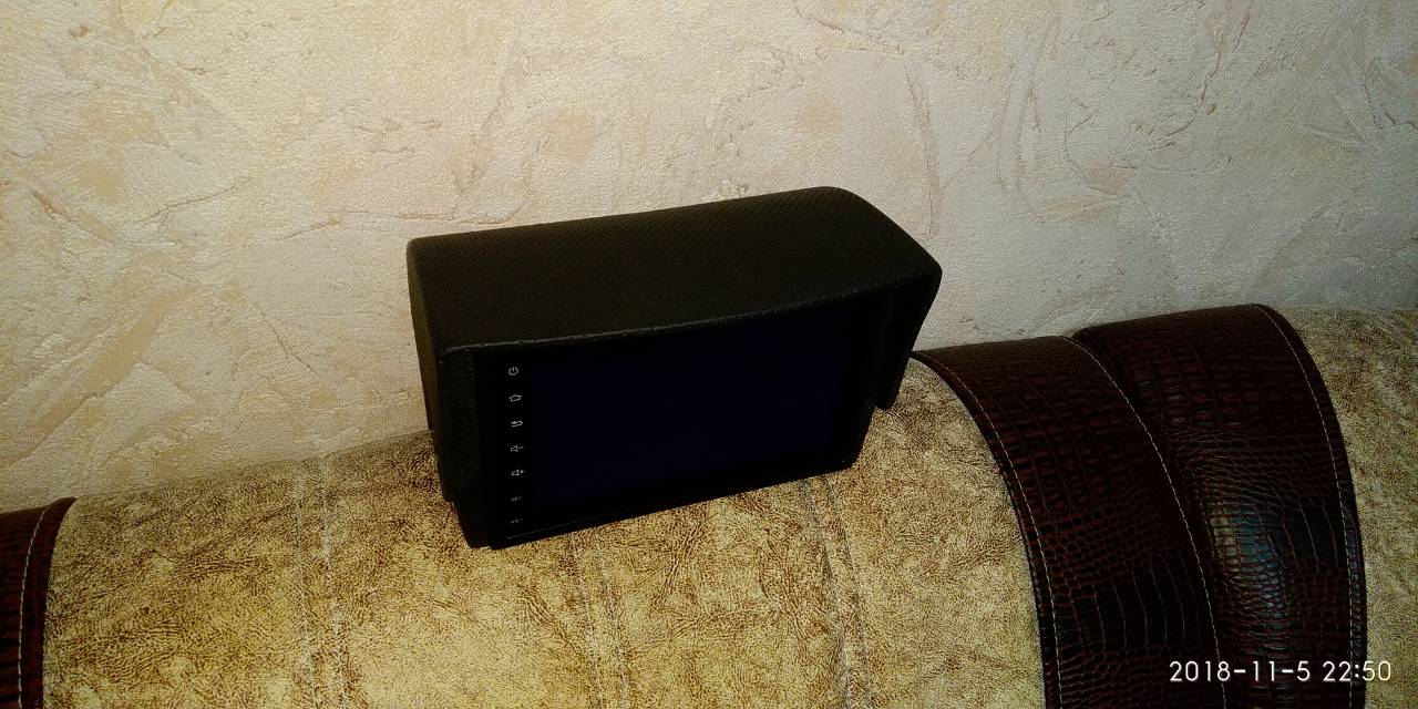

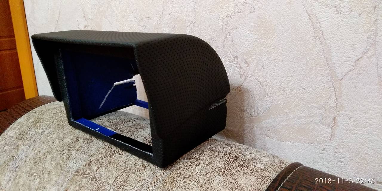

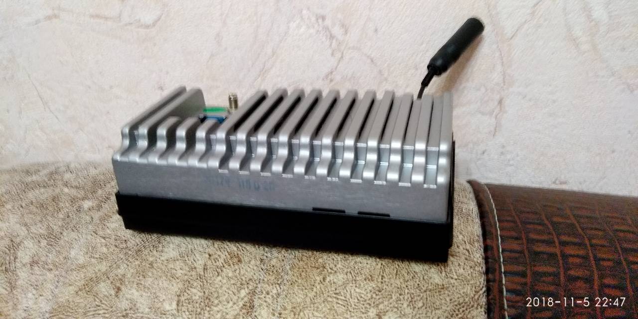

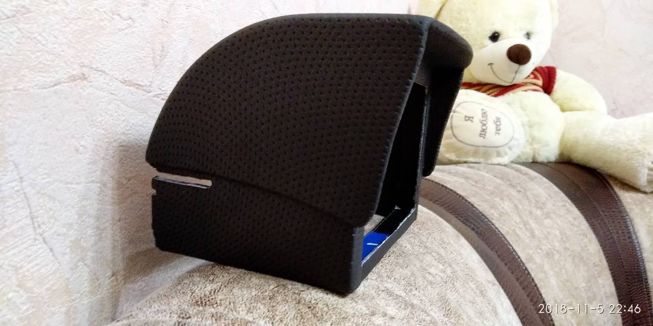

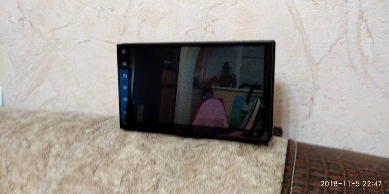

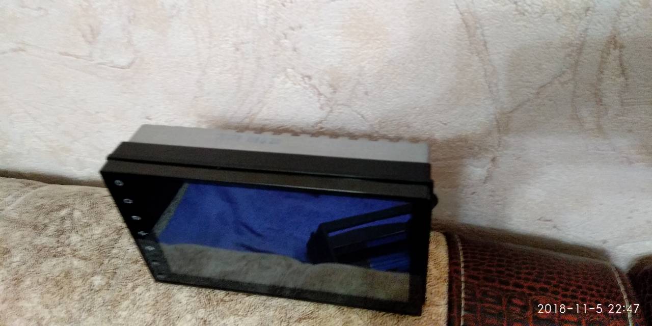

Всем привет.
Давненько искал возможность перенести магнитолу на верх торпедо в нишу над центральными воздуховодами.
Перелопатил кучу инфы по другим машинам, так как на дастер очень мало подобных переделок, есть одна где человек бортовой комп туда монтирует и у него зачетный корпус в эту нишу был.
Но этот человек что то не горел желанием продавать сей корпус....
Ну и в конце концов я решился сам сварганить корпус для 2 дин магнитолки в эту нишу....
Ну вначале конечно же были прицельные модельки из картона, пенопласта и так далее, а затем дело дошло до отливки корпуса из пластика и тут на помощь пришел коллега у которого есть зД принтер дома, он нарисовал модельку, распечатал ее и отдал мне на "допилку" по месту))))
После достаточно длительной подгонки корпуса по месту встал выбор в "облагораживании" его каким либо путем, начиная от оставления так как есть))) до покраски и обклейки (обтяжки) пленкой или винилскожей автомобильной.
Покраска отпала почти что сразу, так как подготовить поверхность к покраске без шпаклевки не реально - пластик хреново шкурится горит и получается ворсистым.
Однако при должной сноровке умении и терпении наверняка это можно сделать))
Второй попыткой было обтянуть пленкой самоклейкой под карбон, что также не увенчалось успехом ввиду сложнопрофильной поверхности корпуса, недостаточного качества обработки поверхности (черезх пленку проступали черточки и рисочки на поверхности), ну и конечно же отсутствие большого опыта в таких работах.
Третьим этапом было решено попробовать винилскожу - она красивая, не проступают через нее дефекты поверхности, хорошо тянется и выглядит намного благороднее пленки или краски.
Все было закуплено, подготовлено и раскроено.
Первый опыт опять таки вышел не удачным - не сумел хорошо обтянуть углы на лицевой части корпуса....
Вторая попытка была более тщательна и обдуманна)) что положительно сказалось на полученном результате!
В общем получилось почти то что я хотел))) Есть пару незначительных огрехов (если не сказать где то и не увидишь), в остальном все отлично получилось.
В данный момент корпус с магнитолкой стоит в машине, не закреплен, так как стоит как влитой, дело осталось за подключением. Пока времени нет но к НГ думаю осилить сию процедуру))
Магнитолка была куплена на алиэкспресс, андройд 5.1, размер 2 дин, укороченная по глубине, то есть нет привода, цена майфуна в момент покупки составляла 6,5к рублей.
В начале хотел штатную магнитолку отключить и запитать только верхнюю андройдную магнитолу, но в последствии было решено оставить обе "машинки" в действующем состоянии, для чего питание распараллелить а звук с верхней магнитолы провести через аукс нижней (заводской), либо наоборот опыты покажут как будет лучше звучать.
Если что то не понравиться буду дальше думать))))
Наверняка интересны затраты на все это баловство))
Так вот - магнитола 6500, корпус 3500 (моделирование корпуса+материал для 3д принтера+амортизация принтера), доп антенна 1000, проводочки-разъемчики еще 1000, винилскожа 600, клей 400, расходники 500...вроде все вспомнил...
Итого - 14100 рублей, что по моим прикидкам весьма не дорого, ибо в России только магнитолка подобная моей стоит 15000....
Качество фоток не очень но понять что к чему можно)))
Кому что интересно спрашивайте с удовольствием отвечу.
Опережая вопрос зачем этот колхоз - в продаже ничего подобного нет ни у нас ни у доблестных китайцев, вот и пришлось самому маркетонить))))

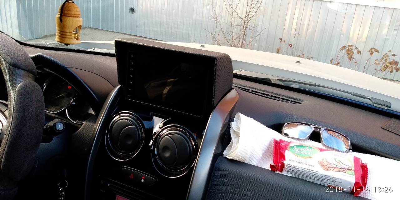

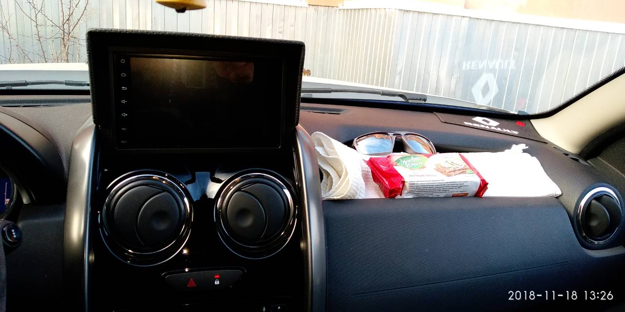

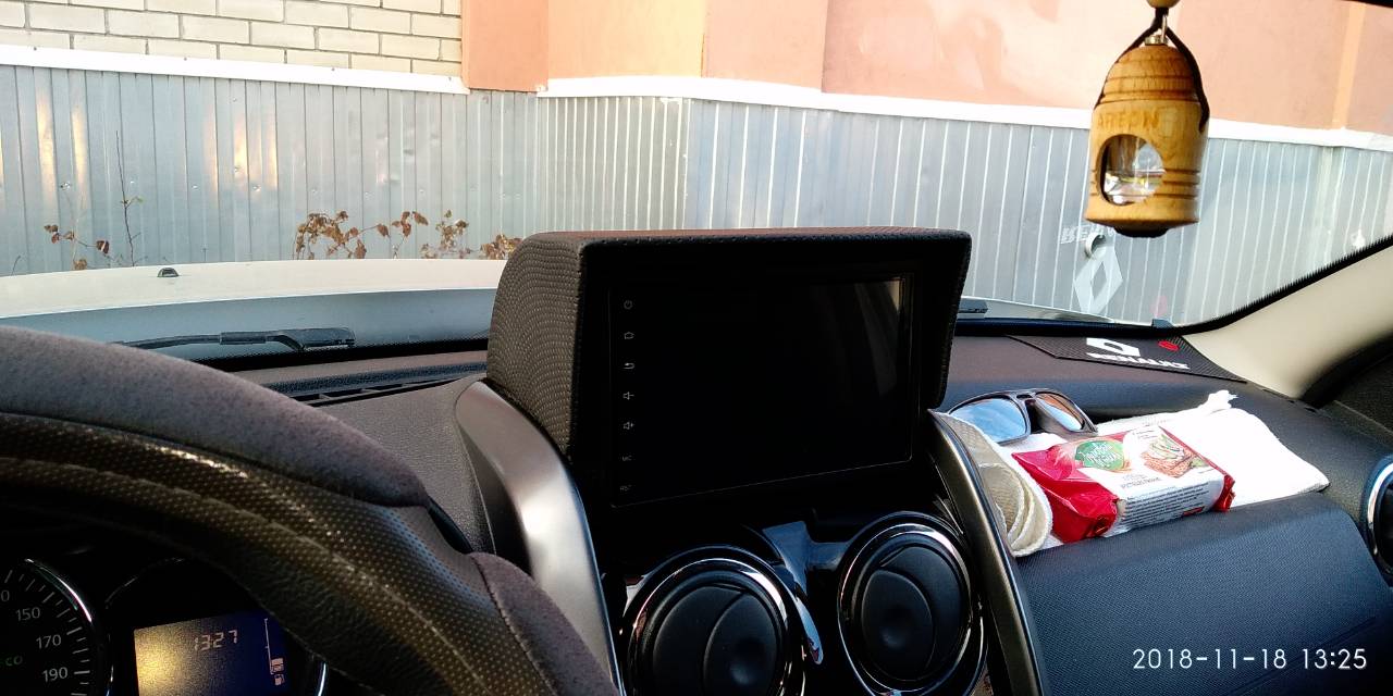

Проба пера.....
Это результат, как выглядит на месте

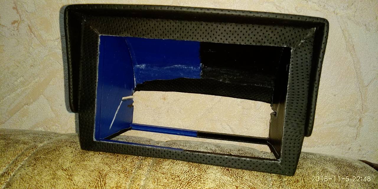

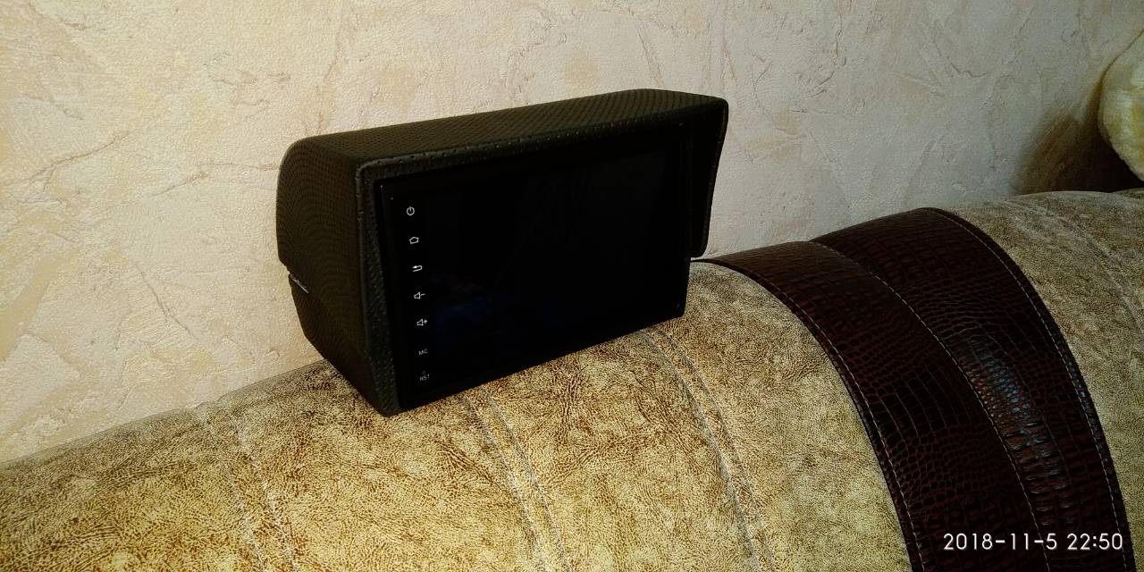

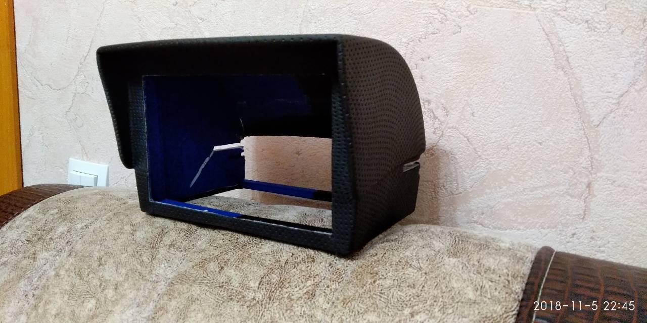

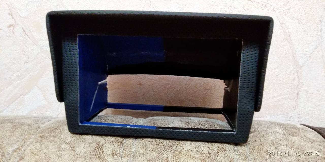

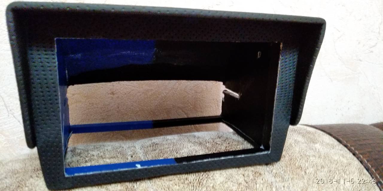

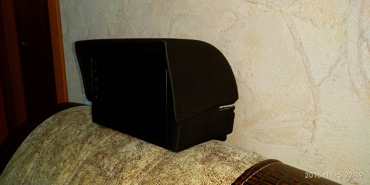

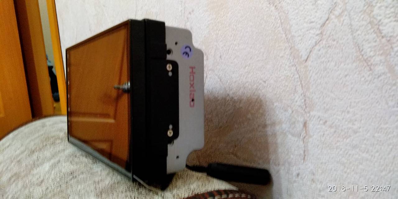

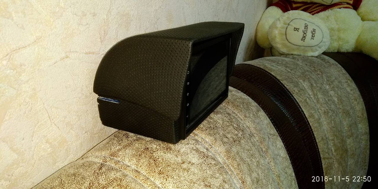

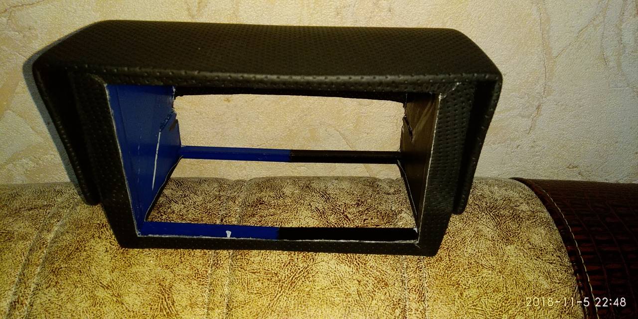

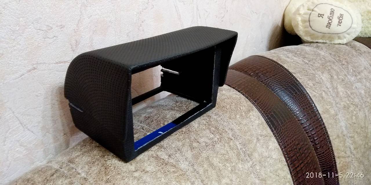

Это фотки уже готового корпуса и майфуна...

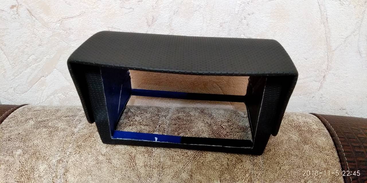

По умолчанию Re: 2 Din майфун в нишу над заводской магнитолой
