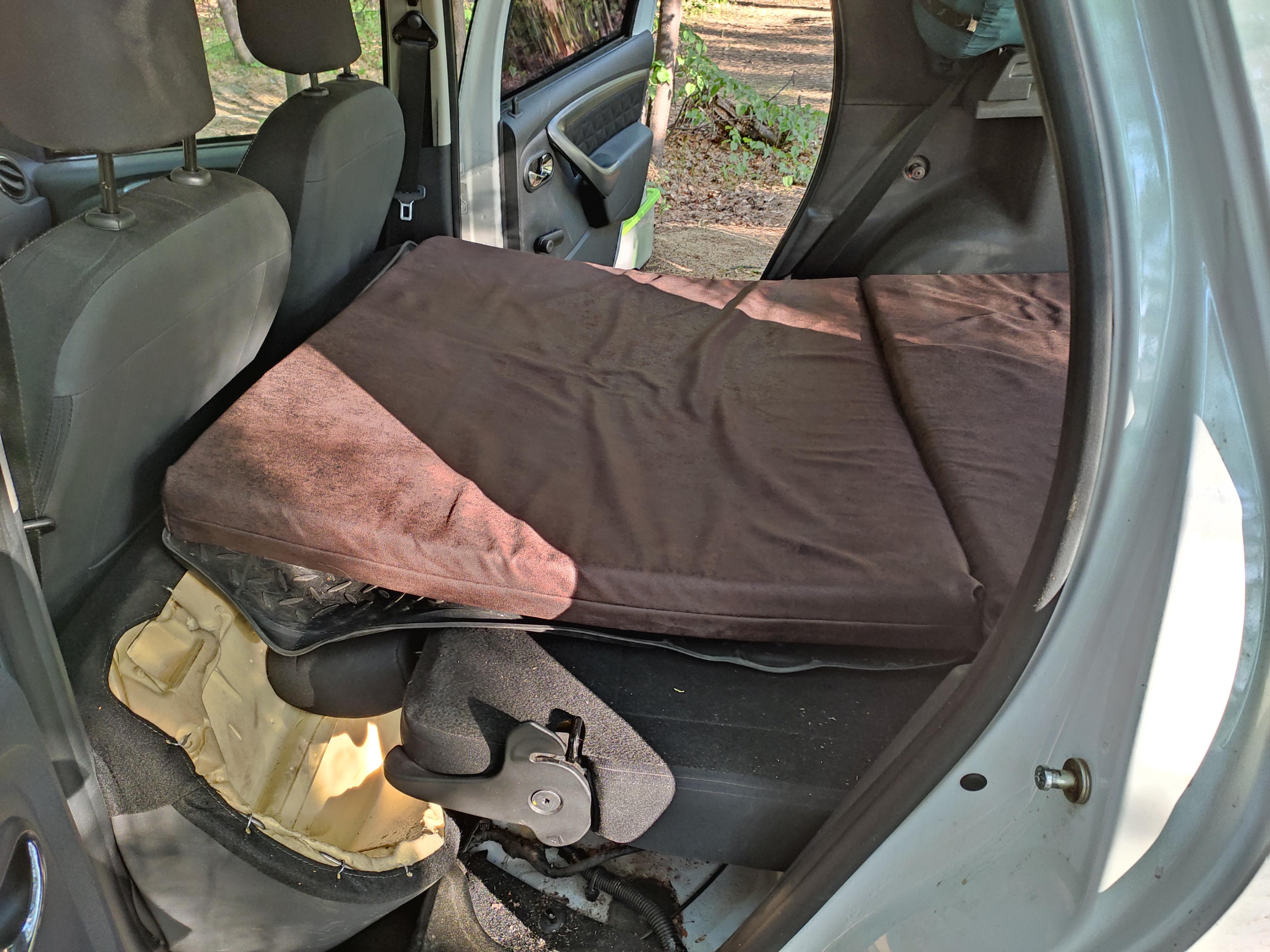

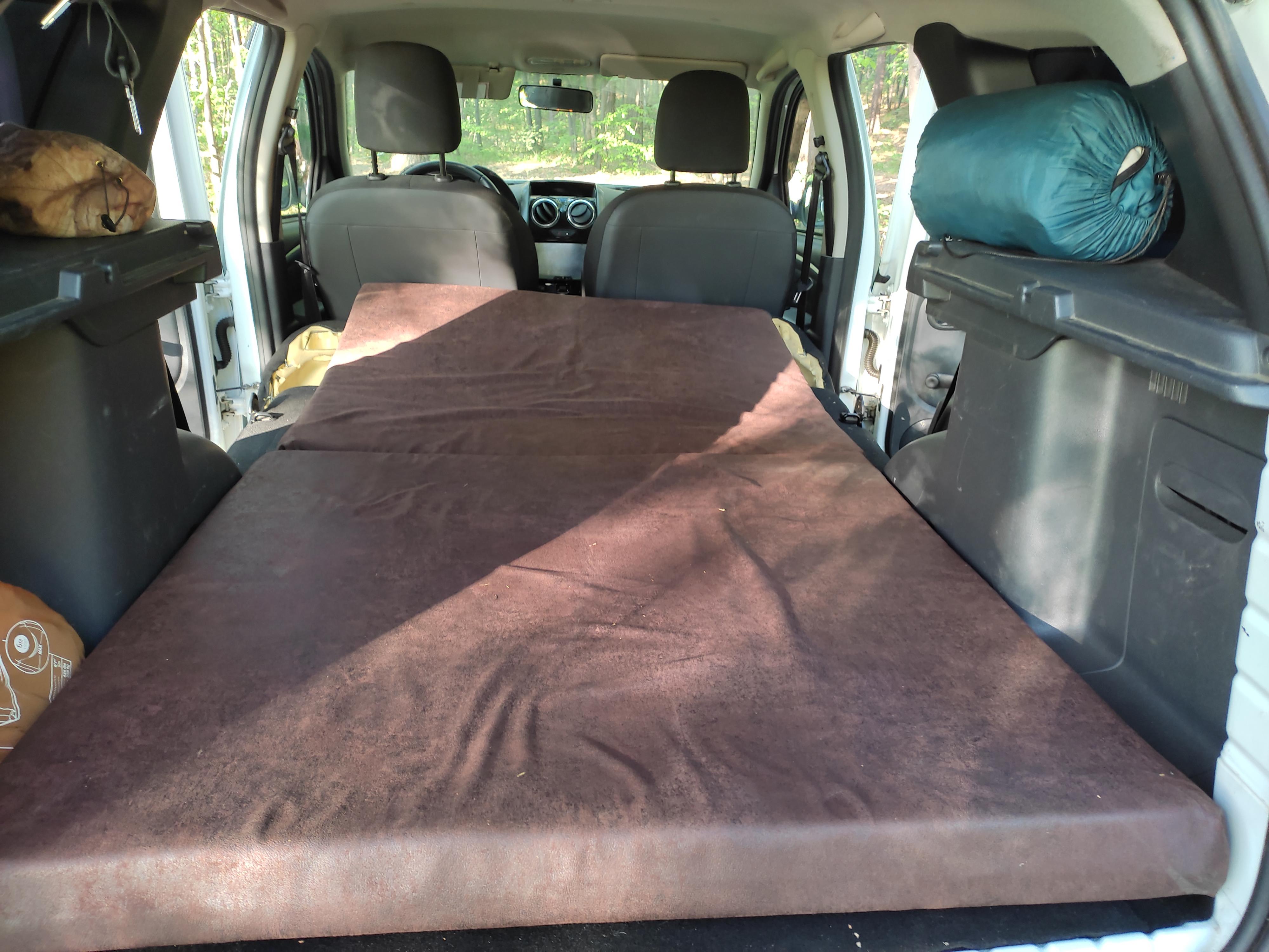

6. Самонадувной матрас 100см. шириной без матраса спать жестко -3000 р.

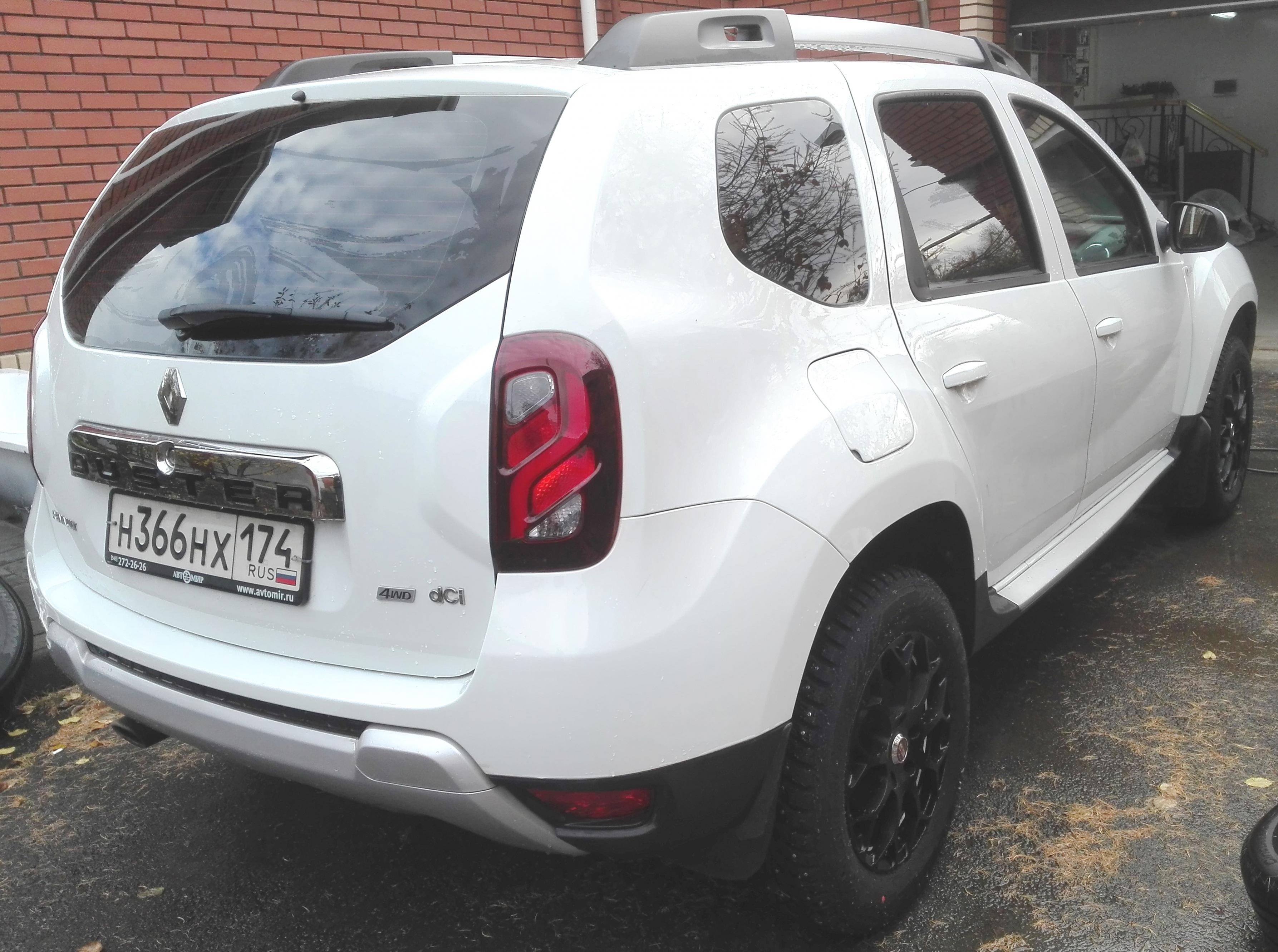

7. Куплены красивые диски на зиму (вылет правда 40, но уж больно они мне понравились) -16 000 р.

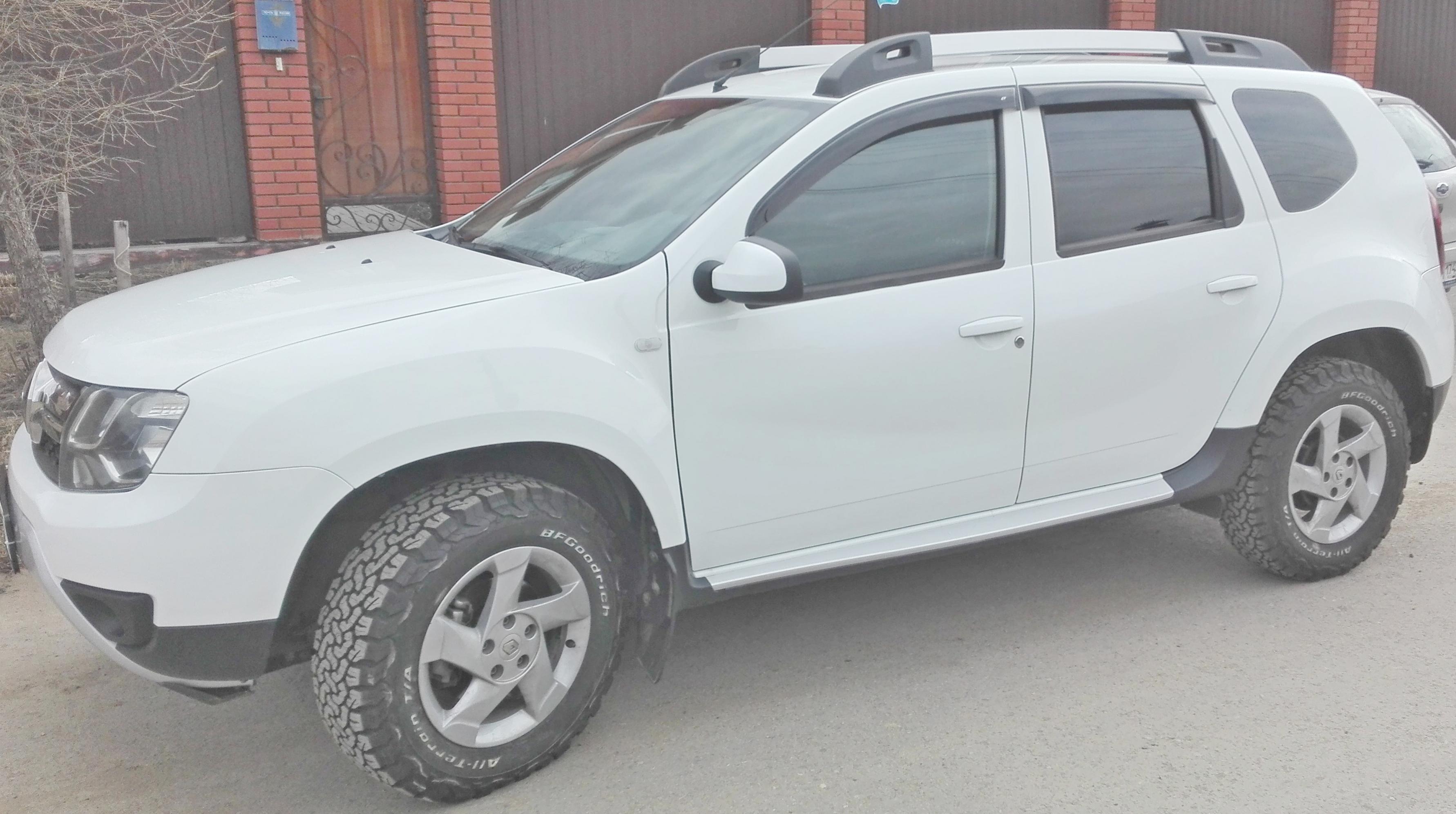

9. Куплена летняя BF гудричи АТ КО2 в размере 215/70/16 ждет весны, на родные диски буду ставить - 32000 очень уж ценник был хорош.

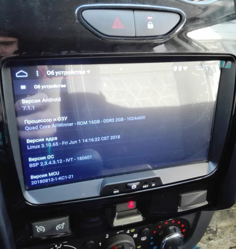

10. Идет с китая голова на 7.1. андроиде + задняя камера + ELM(уже пришел, не работает) – 15 000р. Навигатор нужен, особенно с большим моником, под Ози и Османд. Хотя в соревах как на ниве не поучаствовать. Уже установлено.

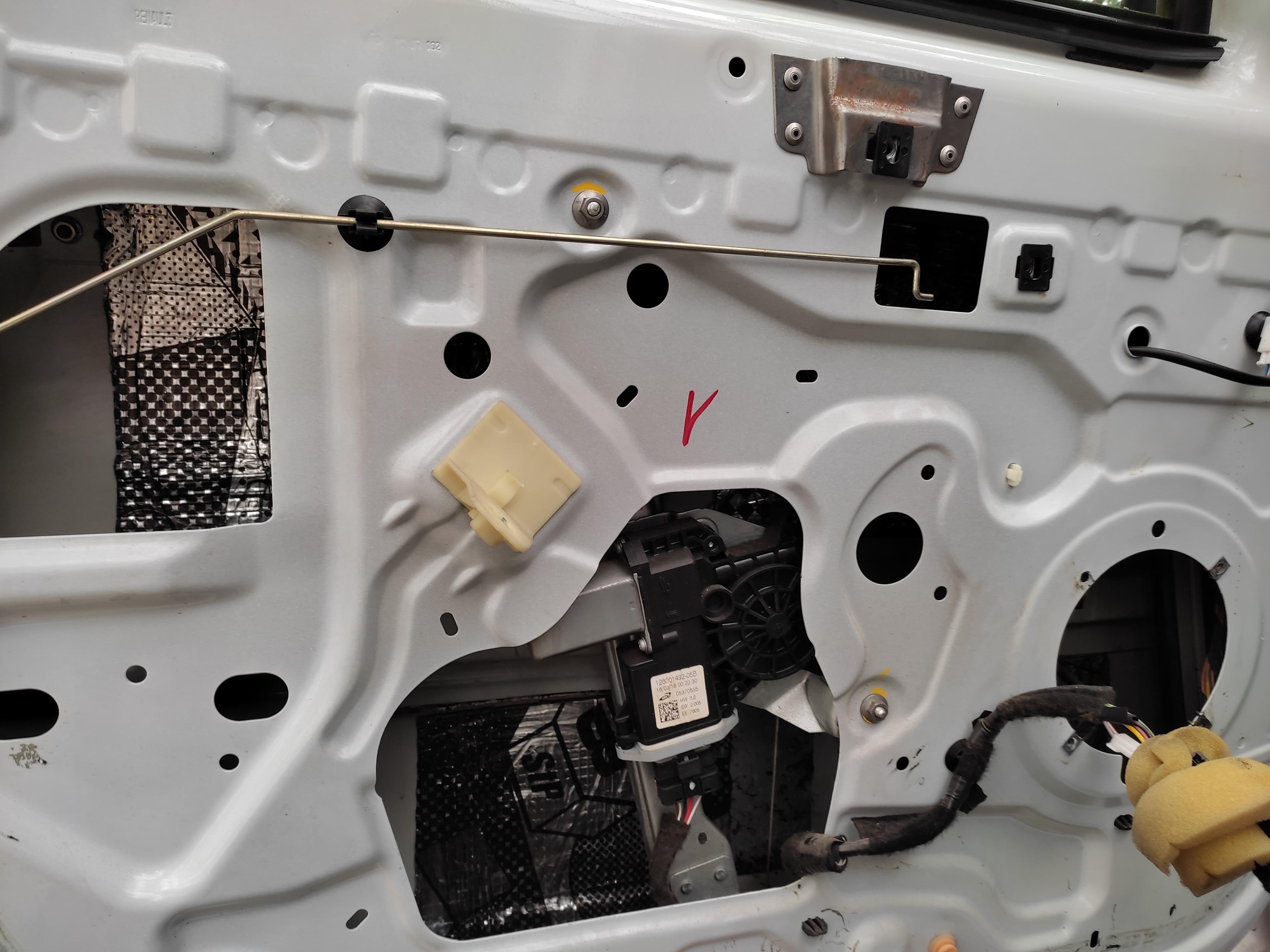

12. Надо зашумить все-таки двери, Заказал материалы антивибру и шумку на 1800р.

И предлагаю шумку сделать, материал в Долгом уже лежит.

Купил органайзер в багажник из фанеры обшитый карпетом и пол багажника из фанеры тоже, с доп. крышками сбоку и у дальней стенки,
Итого + 4600 р.

Задний диван устает, часто достаю, при спанье в машине летом.

Сделал вибро и шумоизоляцию двери, времени было только на одну, водительскую. Шум особо не уменьшился, или я не заметил (медведь на ухо наступил в детстве). Но зато дверь стала очень приятно закрываться и открываться, нет этого дурацкого барабана, когда по ней стукнешь или ее закрываешь, теперь мягко и приятно.
Буду остальные делать.
Фото это в процессе, на железо вибро слой, изнутри на внешнюю поверхность, потом шумка, и немного на пластик изнутри.

Вторую дверь то же зашумил.
Самонадувной матрас прожил всего два сезона и стал сдуваться. Спать жестко.
Подсмотрел у товарища матрас обычный, и смог у него же заказать подобный чехол, материал типа кож/зам, но пропускающий воздух, ближе к чертовой коже, прочный и приятный.
Чехол сделан из двух половинок на замках, соединен вместе. Размеры под дастер 1 м. ширина и 93 см. та часть что в багажнике и 85 см. та часть что в салоне, толщина 7 см. под наполнитель. Можно было и 93 на 90 заказать, легко бы лег, но мне по моему росту вполне хватает. Ценник 1500р. (материалы плюс сшили).
Наполнение, вниз мат из вспененного полиэтилена 1м. х 2м. х 30 мм. цена 900р. Он довольно твердый и не продавливаемый. Купить трудно.
Наверх поролон, мат 1м. х 2 м. х 40 мм. цена 700р. мягкий, продается везде.
Итого матрас 100см. х 178 см. х 7 см. толщиной. Спать очень удобно и комфортно, ну и главное надолго, никаких проколов и т.д.

Poll1248
Ежели заднее сидение в поездке не нужно, то, имхо, есть смысл его дома оставить, а для ровного пола фанеру впереди положить, и под ней еще место дополнительное появляется
