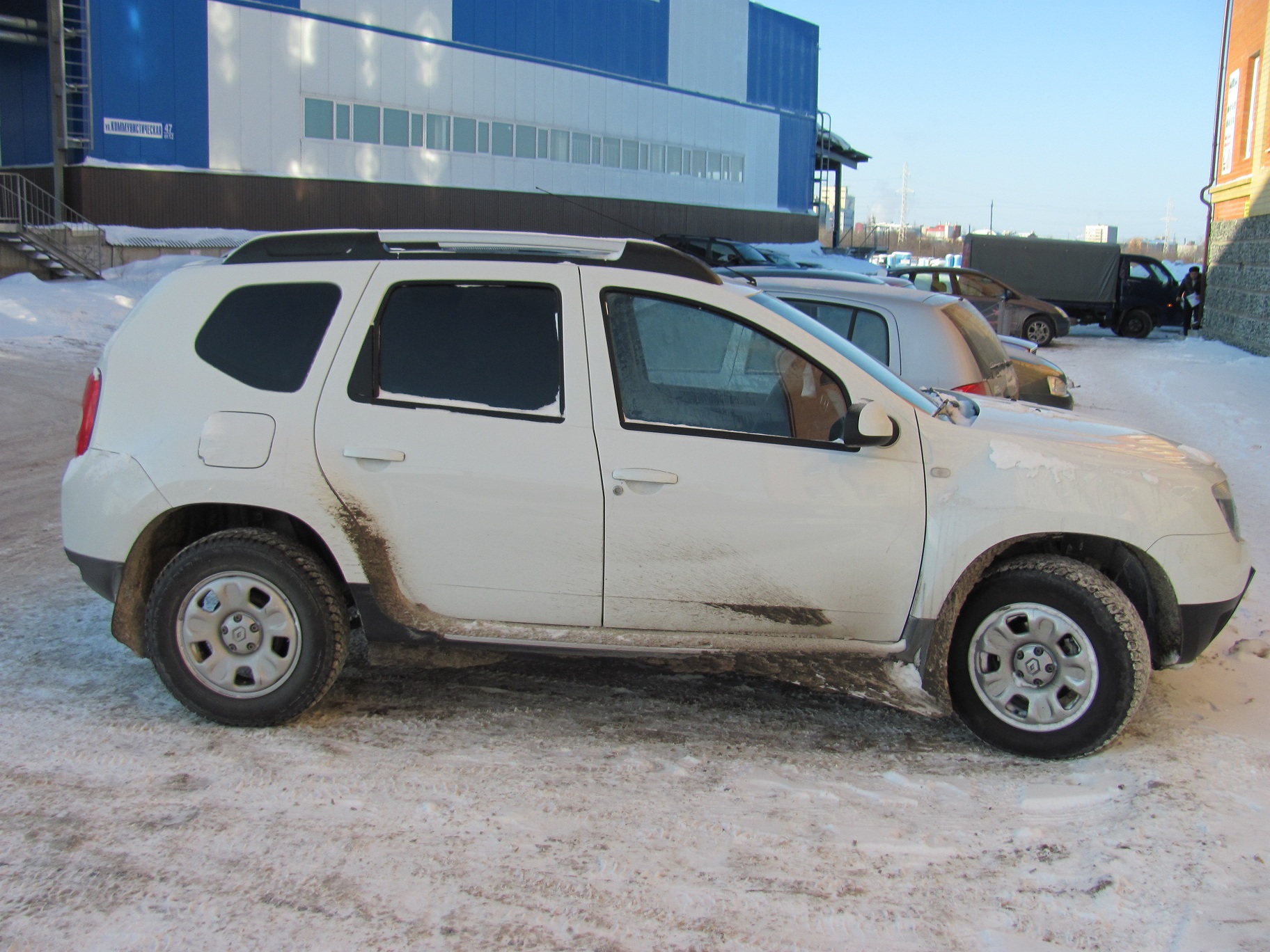

1. Жутко закидывает задние двери-крылья, пару раз еле открыл. По примеру Zhiv'a поставил экспериментально слева брызговик Спарко. Эффект замечательный. Левый борт за две недели чистый, а правый весь закидан снего-льдом

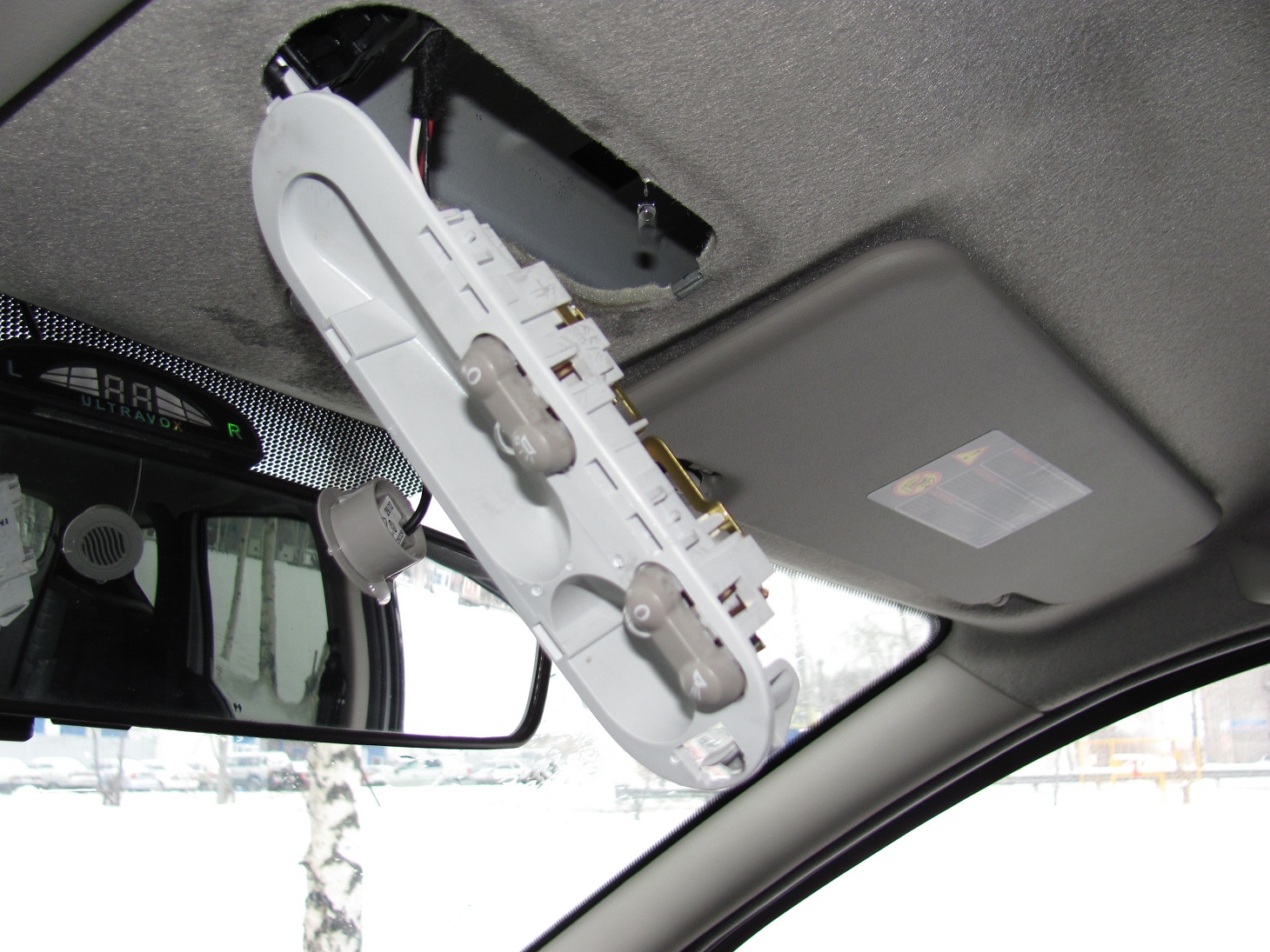

2. Всю зиму у нас в тюмени температура выше -15 не поднималась. Сегодня впервые -3. С потолка не то, чтобы закапало... полилось. Снял плафон освещения, сунул туда руку - толстый слой льда. Вывод - надо проклеивать крышу.

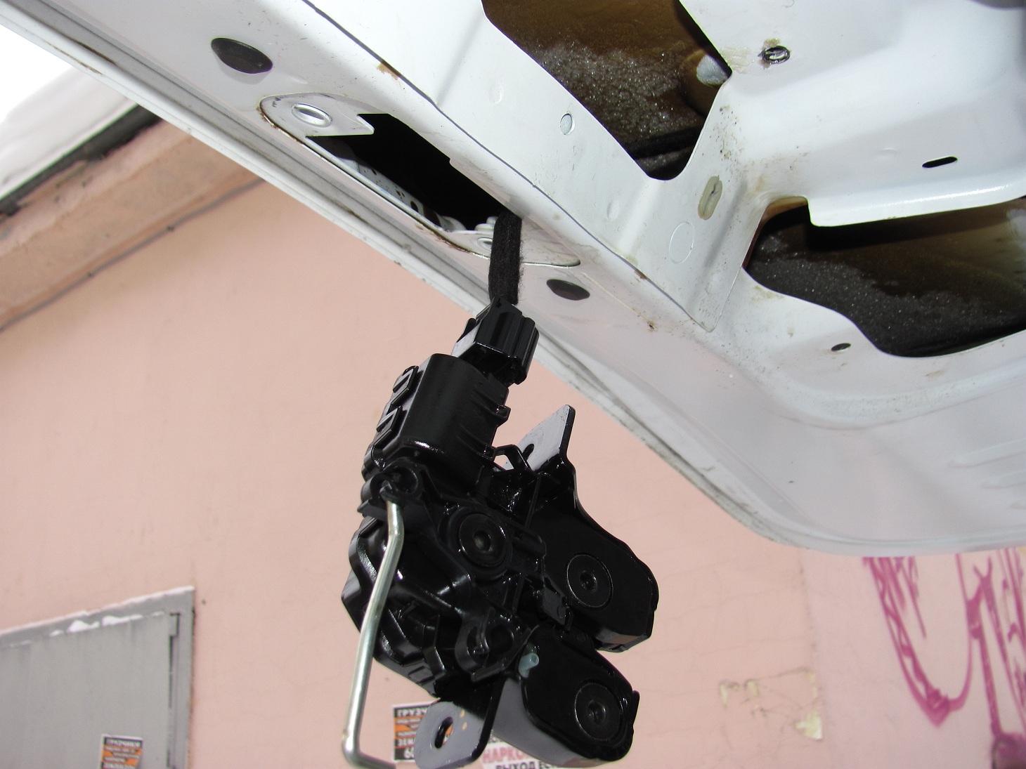

3. Сегодня же появился еще один интересный момент. После открытия багажника не получается его закрыть. Дверь хлопает, но замок не защелкивается. Приходится вручную возвращать пластиковый рычажок на замке крышки багажника и только потом захлапывать. Завтра буду при свете дня разбираться, в чем причина. Вероятно, что-то где-то оттаяло, налило и снова замерзло... Дай Бог... А может какая-то пружина слетела.
Ничего себе А откуда вода могла там появиться? Крепление антенны и крепления рейлингов - по-моему все. С нечищенной крышей ездили (знаю что очищать неудобно)?

Сообщение от zerioga
Скорее всего лёд. У меня замерзла пробка бензобака - отогрел пальцами + размораживатель (просто размораживатель не помог).

П.3 -Знакомый косяк.Не в пружине дело...WD Вам в помощь.

А лед на внутренней поверхности крыши, я так понимаю, результат конденсации влаги, содержащейся в салонном воздухе, с последующим ее замерзании. Кстати вопрос, что за датчик расположен за круглой решеточкой над салонным зеркалом? От него идет куда-то провод. Похоже на датчик температуры салона. Но зачем, у нас же нет климат-контроля...
Это микрофон магнитолы, для блютуза.
это микрофон.

Вот что происходит в условиях постоянной зимы. Ничего не тает, соль не сыпят (тьфу-тьфу)...(фото 1)
Фото 2 - датчик. Поискал по артикулу - это оказывается микрофон, а также спасибо многочисленным подсказкам))))
фото 3 - весенняя капель

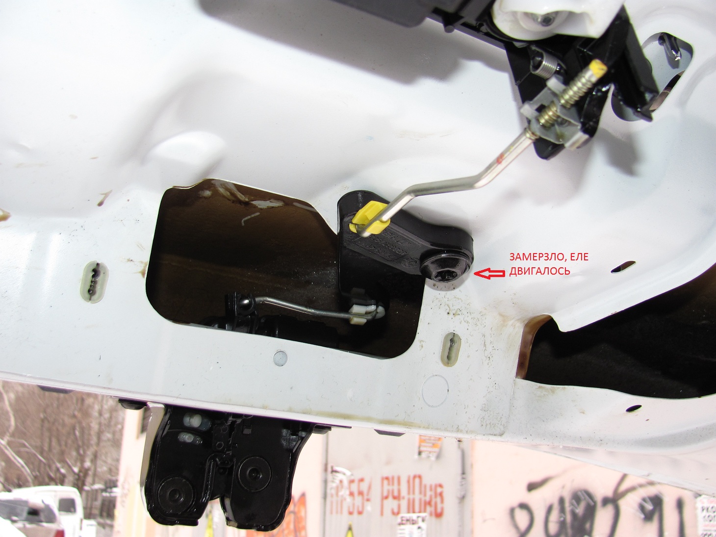

"Починил" багажник. Как и предполагалось, весенняя капель и незакрывающийся багажник оказались связанными событиями. Что-то где-то оттаяло, натекло на шарнир и замерзло потом. WD-шка не помогла. В результате все разобрал, положил дома на батарею, просушил-смазал и на место. Все снова работает как часы
