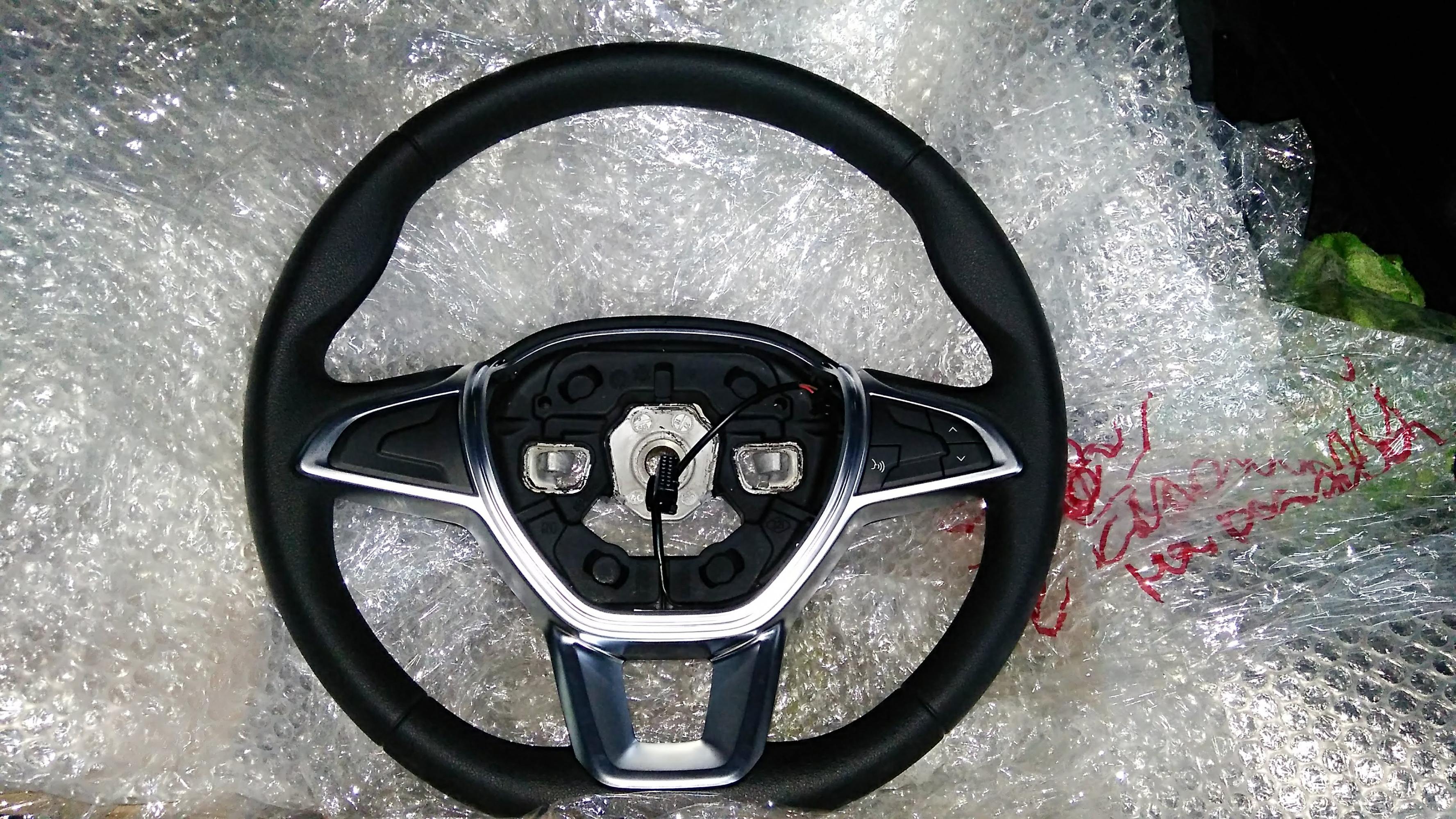

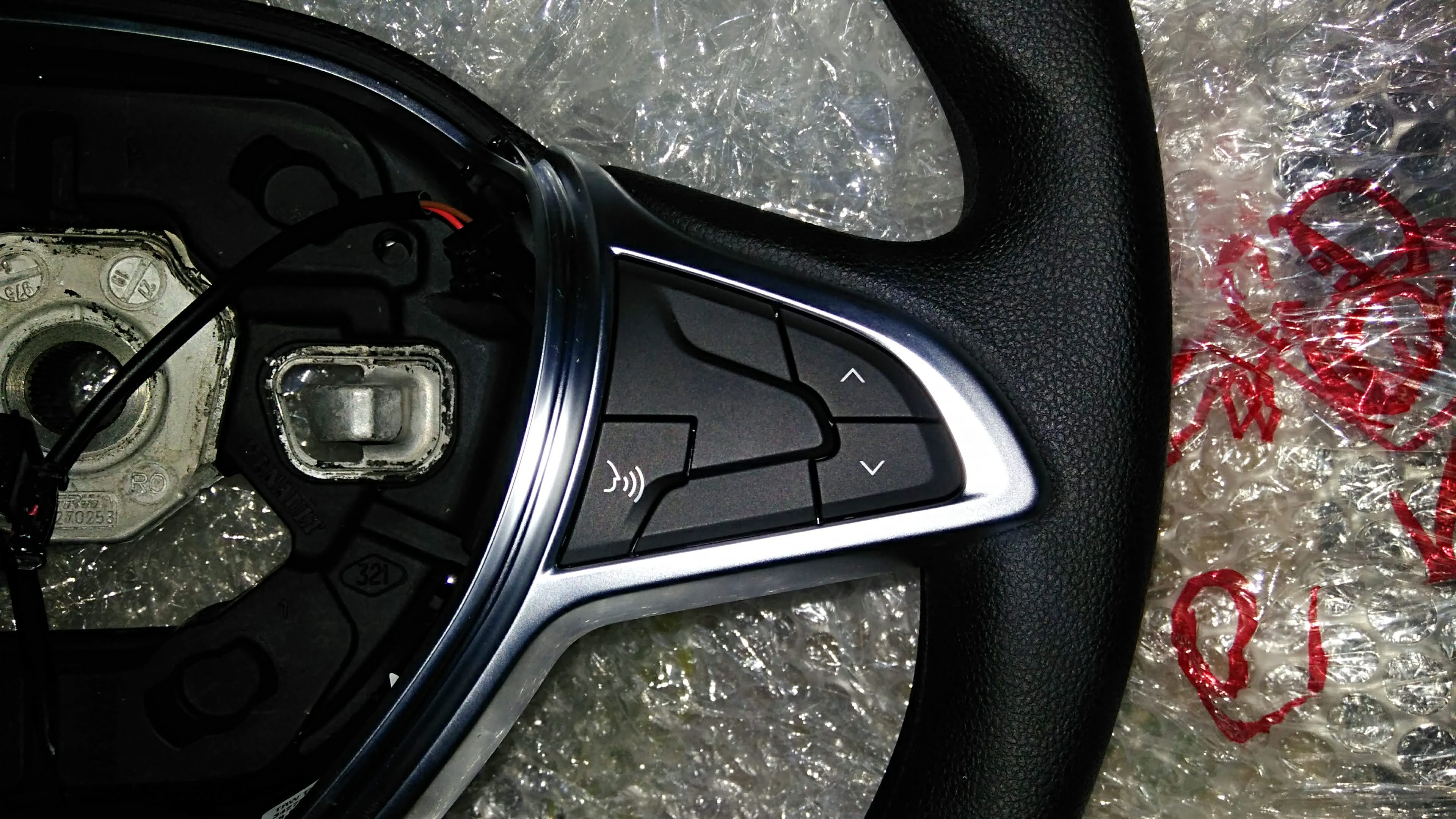

Для обновления внутренненго мира своего 6-ти летнего, до-рестайлингово Дастера 2013 года постройки решил поставить руль от Логана 2019. Руль приехал с 3-я кнопками (Громкость + / - и "Громкая связь").

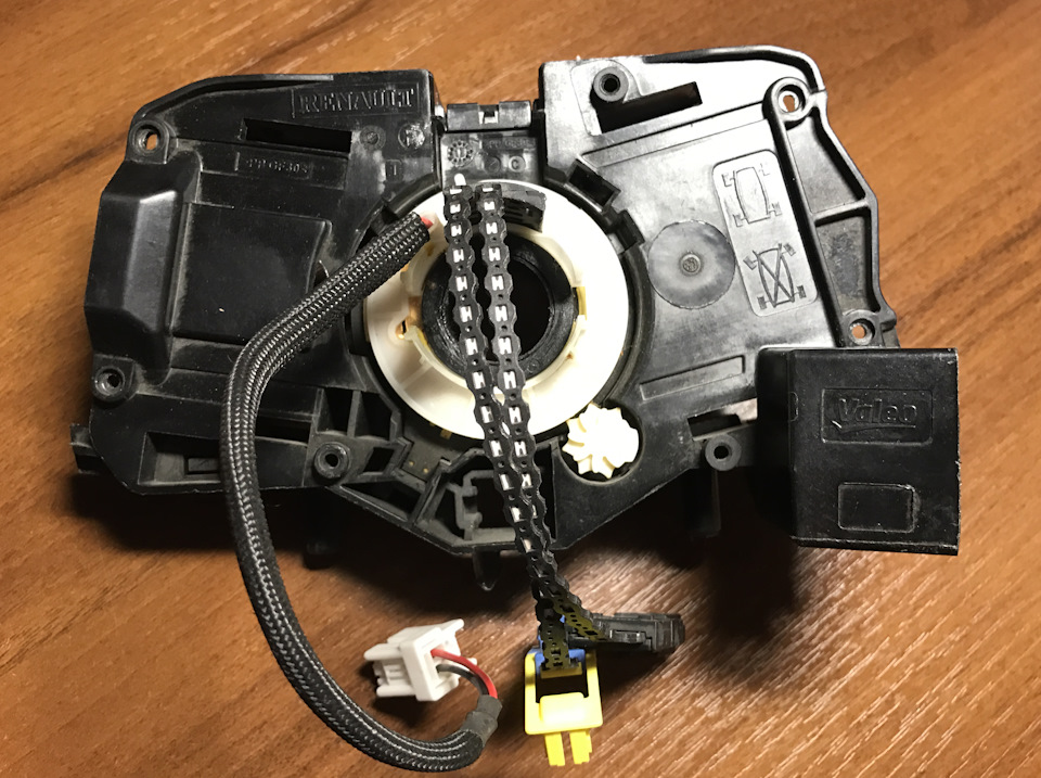

Родной блок имеет шлейф 2 задействованные контакта под подушку и 2 пустых. Т.е. подключить кнопки напрямую не получается. Либо танцы с бубном и постройка резестивного адаптера на микроконтроллере, либо одно из двух.
Блок с номером 255670754R имеет уже 6 пинов

Отсюда вопрос: насколько взаимозаменяемы блоки перелючателей? Не потянет ли за собой замена и самих переключателей?
