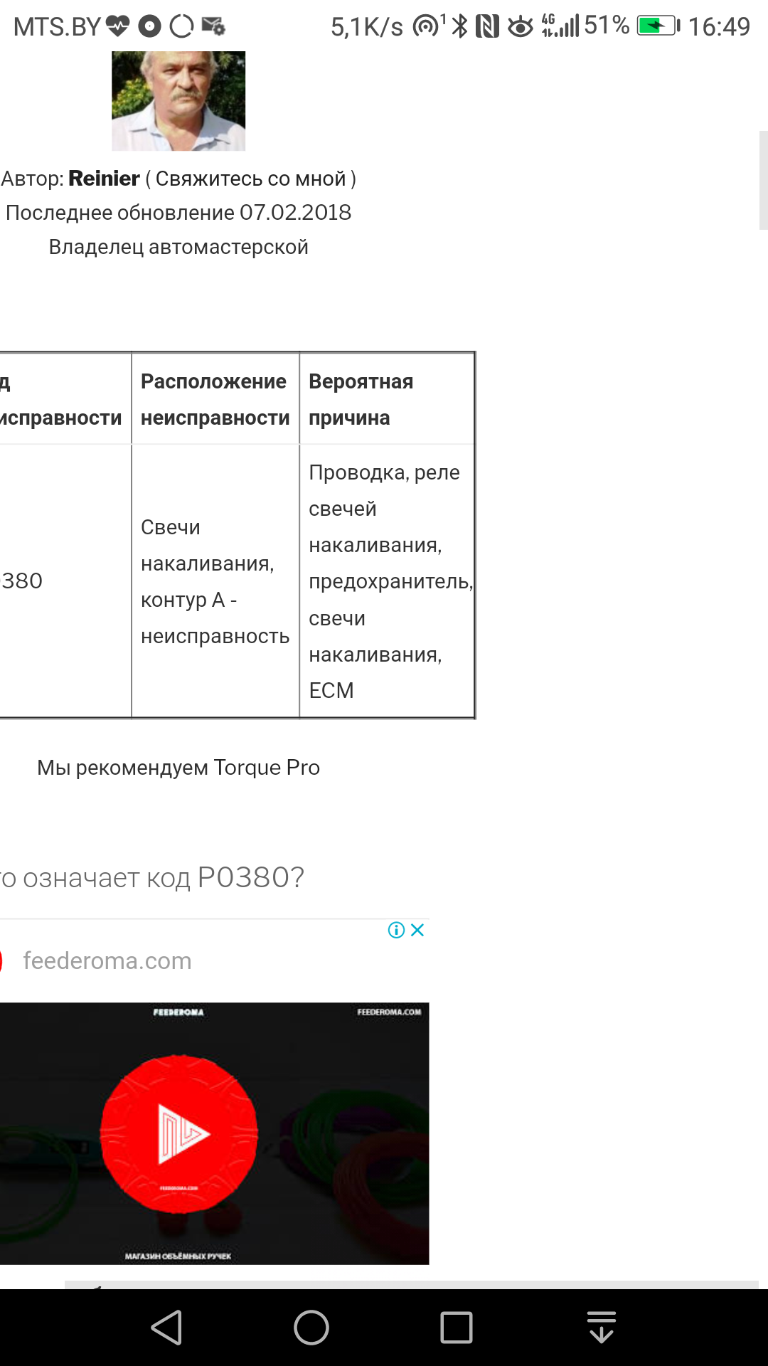

Потом с помощью девайса елм, и проги торгу получил сообщение об ошибке р0380

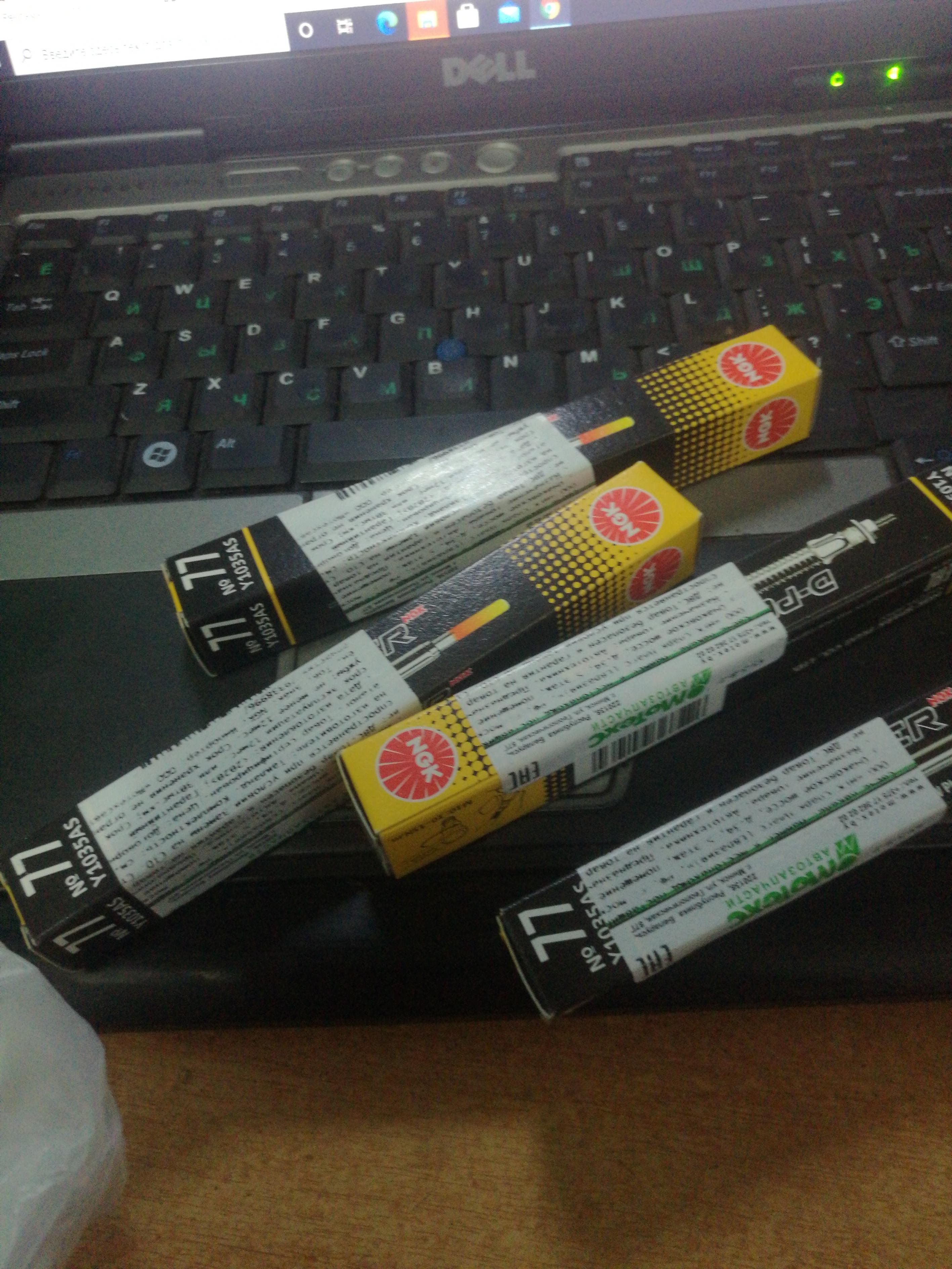

Поехал прикупил свечи за 39 рублей белорусских, с дальнейшими действиями совсем не знаком закончу работу поеду в гараж буду пробовать. И проверять они не они

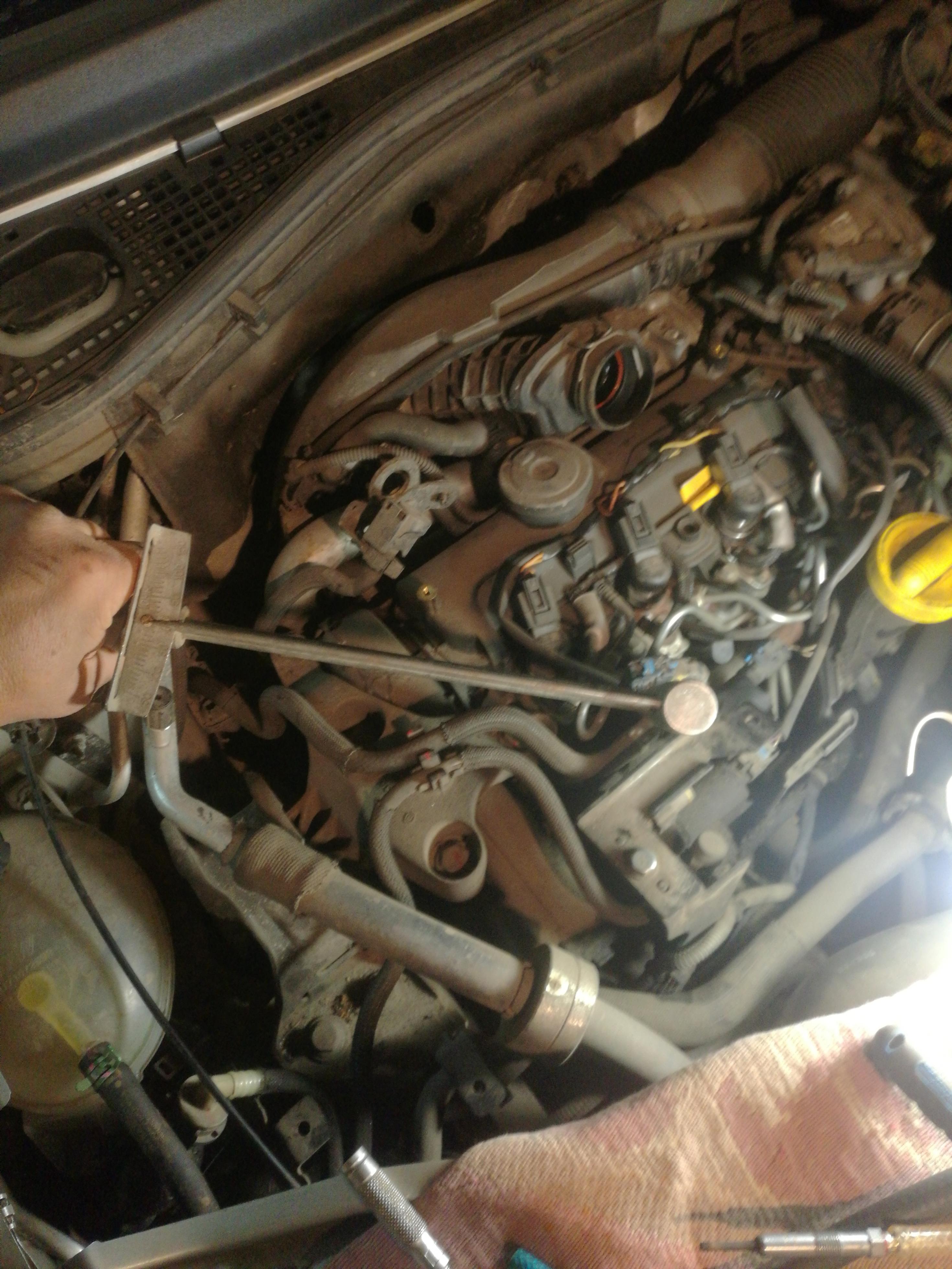

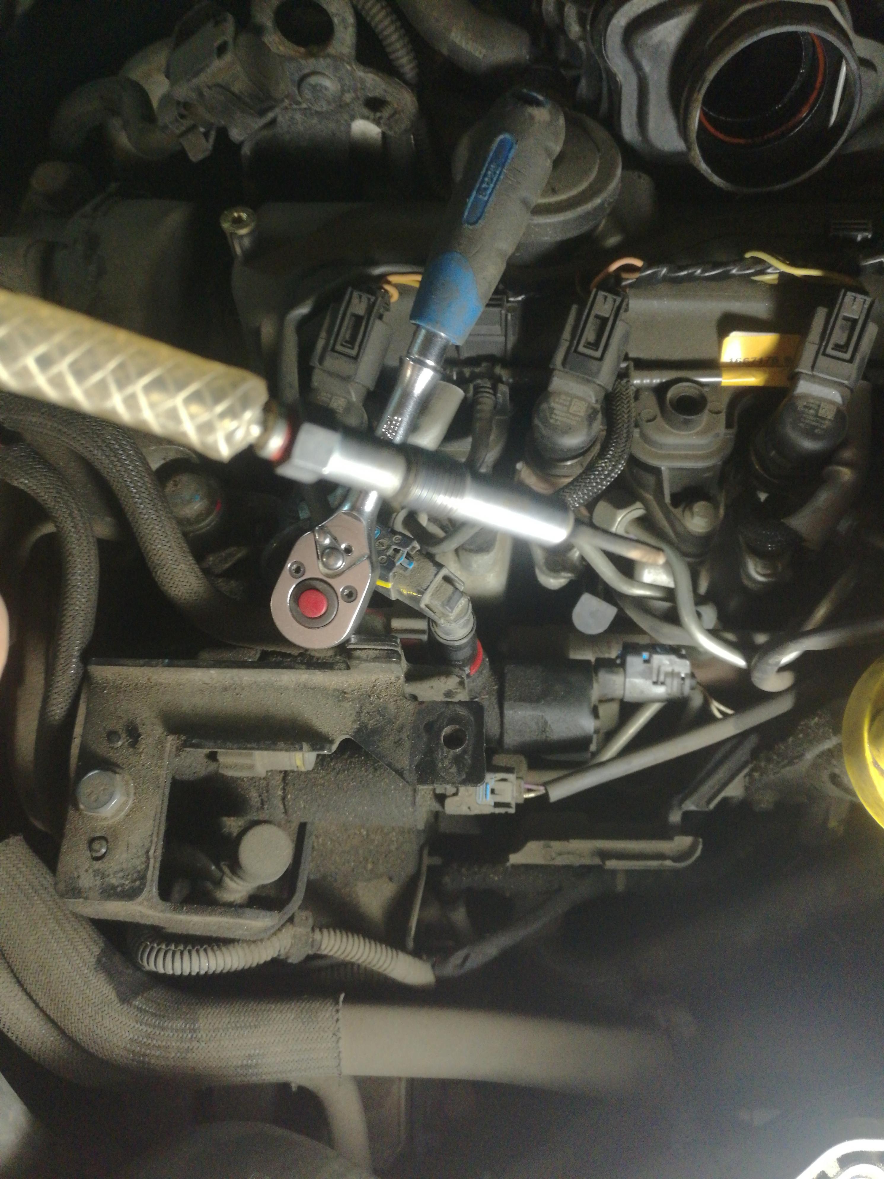

Как бы сложностей с заменой нет вот только достовать свечу из колодца который ближе к колесу правому было хлопотно поэтому взял трубку и одел на её конец с натягом так и вытащил

Примерно так

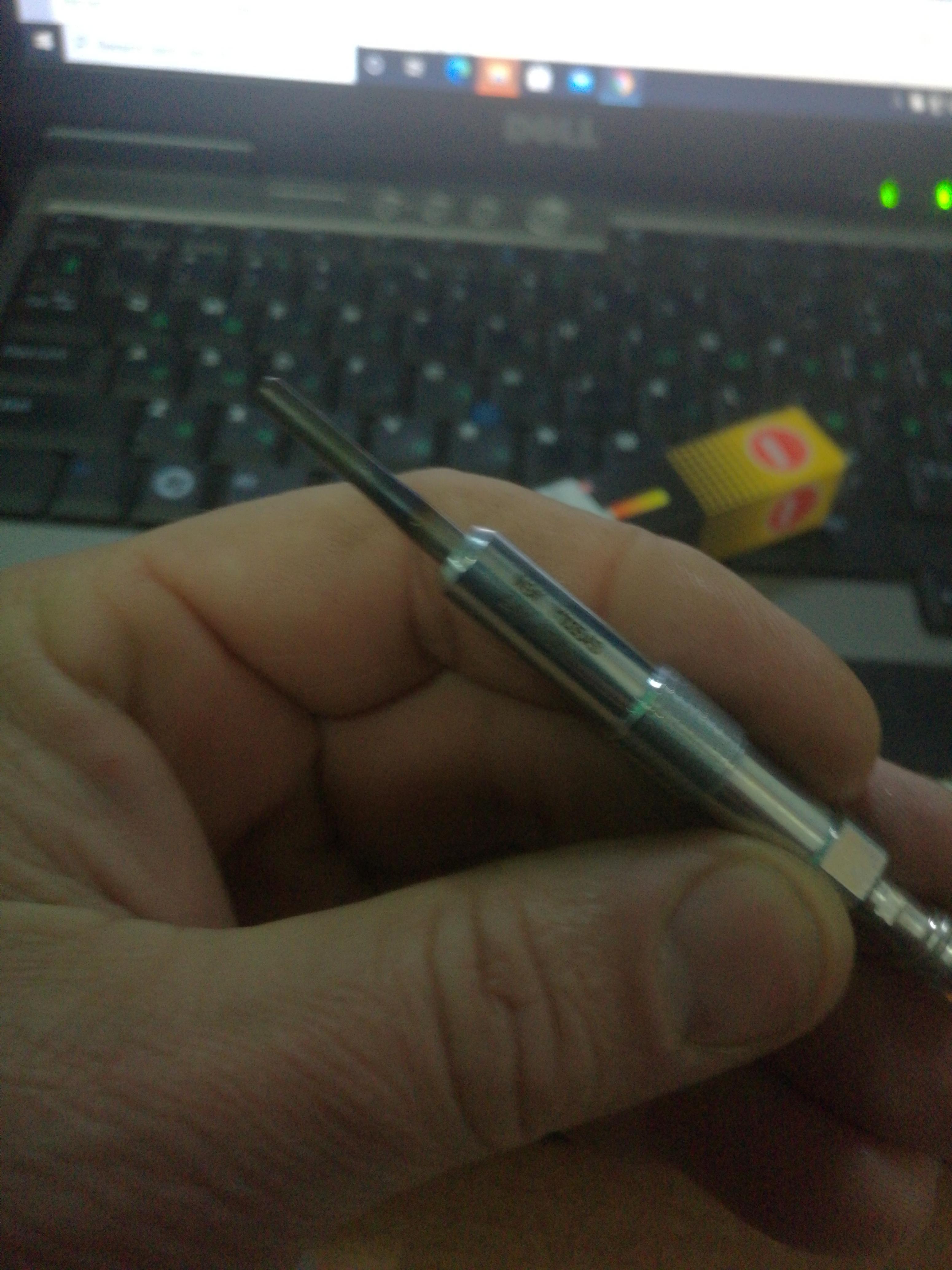

Зажимал с усилием 10-15нм откуда-то это цифра в голове появилось

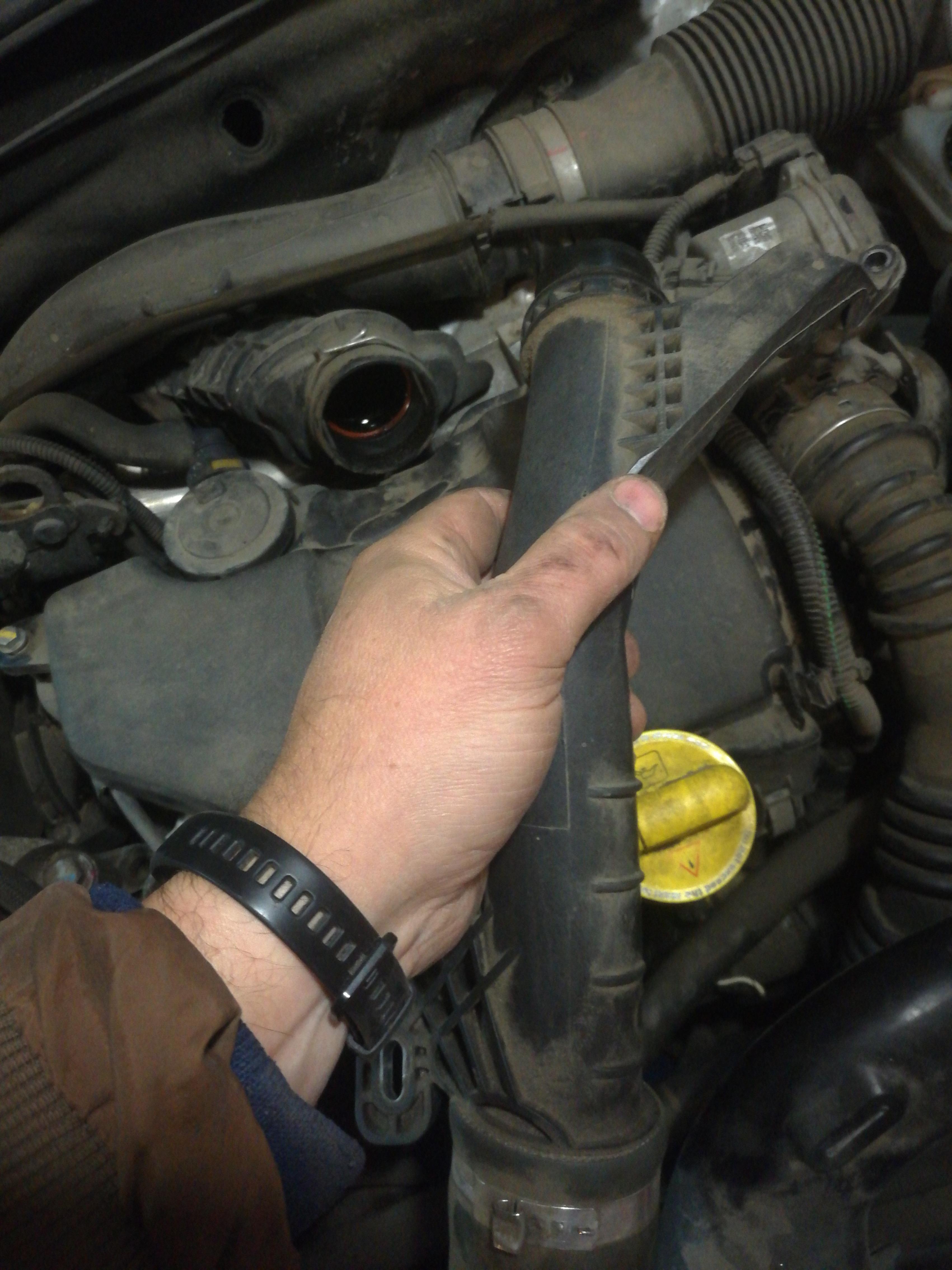

Вот при снятии крышки нужно убрать трубку стяжка которая ближе к салону, та которая к радиатор не поддалась я её отсоеденил с другого конца и отогнул

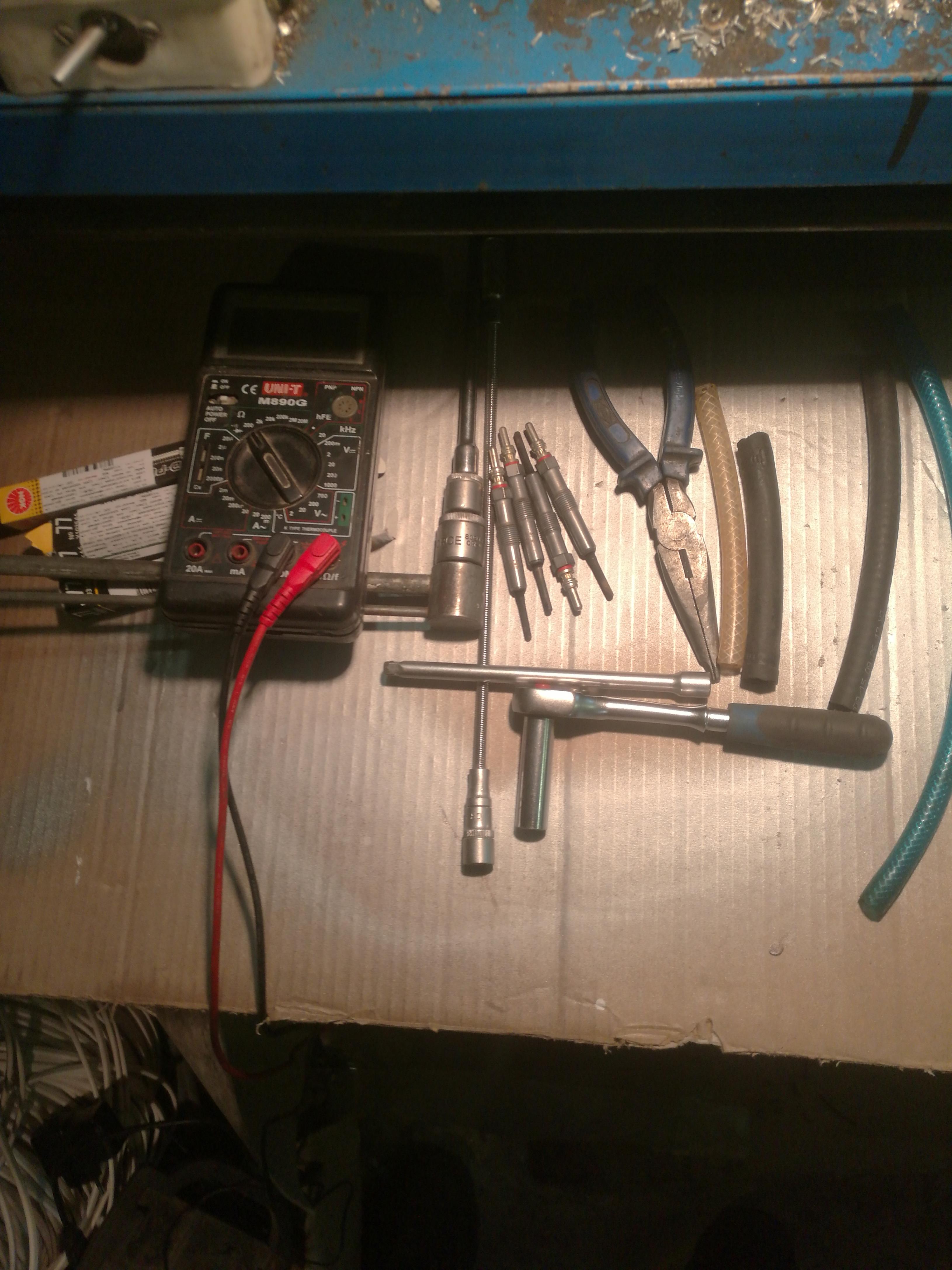

Да из четырёх свечей только одна показала 0.7ома, но к моему пробег 160 тыс и 4.года ядумаю совсем неплохо, вот практически весь инструмент который мне понадобился
