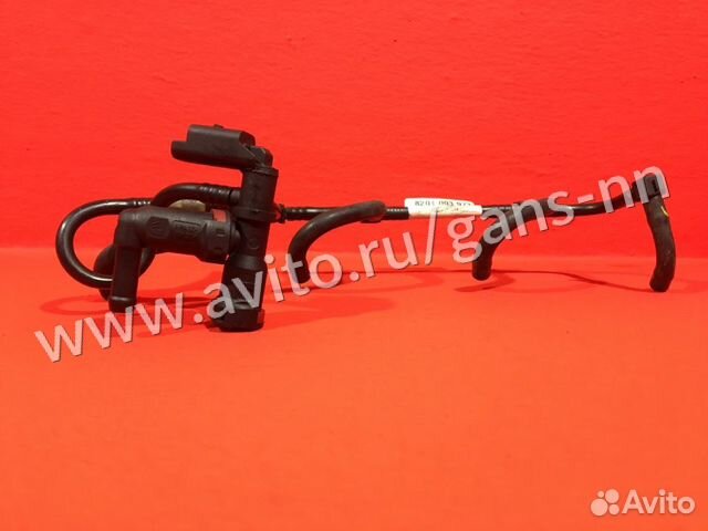

По утрам на после запуска появился сизый дым, грешил на свечи, решил проверить, Pyclip написал:
"Ошибка DF 098 цепь датчика температуры топлива". Сбросил ошибку но она появилась снова. Решил проверить в чем именно неисправность в датчике или проводке. Подключил Torque и посмотрел эту самую температуру топлива. Датчик показал +80 градусов С, скинул клемму показывает +130 градусов С. При снятии клеммы изменился звук работающего двигателя. Пришел к выводу что проводка жива и брешет датчик! Эта ̶с̶в̶о̶л̶о̶ч̶ь̶ датчик идет в комплекте с топливопроводом слива с форсунок и зовется "трубка топливная" Renault 166717694R ну и как полагается стоит совсем неправильных денег больше 9 т.р. Поиски в интернете привели меня к аналогу 8201003973
и 7701479003
который отличается наличием штуцеров и уже более демократичной ценой. Как я понимаю мне нужен только сам датчик, трубки не нужны. Снять датчик с трубопровода думаю большой проблемы не составит достаточно нагреть феном и таким же образом натянуть на уже стоящий на машине.
А теперь собственно вопрос: я полагаю что алгоритм работы свечей накаливания связан не только с температурой наружнего воздуха но и с температурой топлива. В интернете про проблемы с этим датчиком информации можно сказать нет.
В связи с чем будет весьма интересно услышать ваше мнение по данному вопросу.

У себя сколь не смотрел хобдрайвом, свечи всегда одинаково включаются/отключаются - 3 минуты хоть зимой хоть летом. Единственное чего не понял, по каким параметрам отменяется включение свечей при запуске на теплом моторе
Скорее всего ,датчик температуры двигателя..
