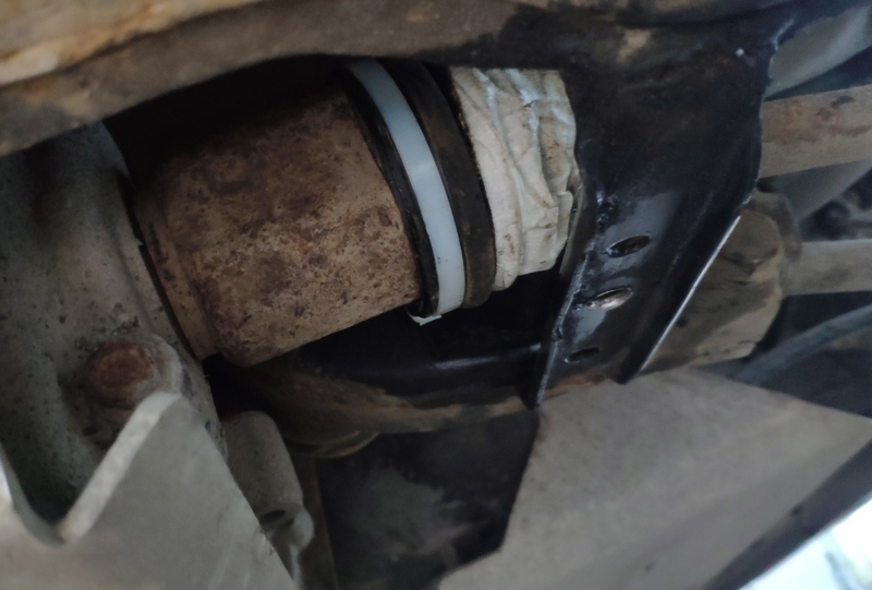

Ребят, походу умер задний правый внутренний пыльник ШРУСа.
Что-то в эксисте только оригинал по 2600 и один аналог Jikiu CD43019 по цене 1700р. и больше ничего.
В магазине предложили Sasic 1904042 от логана что-ли, сказали что одно и тоже, подходит, так ли? Цена приятнее, 1050руб. Но подойдет ли он?
Кто какие аналоги ставил и как ходят?
http://www.dusterclubs.ru/vb/attachm...1&d=1623874521

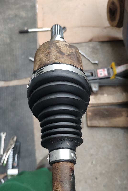

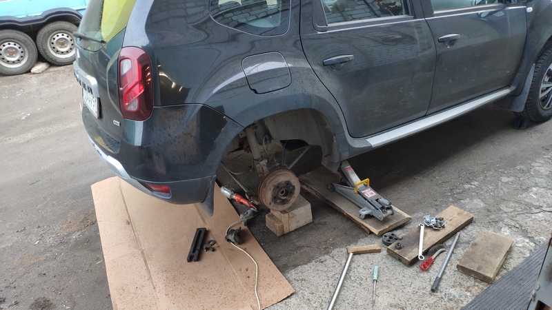

Процесс замены не сложный, при наличии инструмента и ямы можно справиться за полтора-два часа.
Я менял на улице, без ямы, что немного усложнило задачу.
Масло из моста не сливал, поддомкратив авто, крена было достаточно чтобы оно не пролилось.
Самое проблемное было выбить шрус из вала, чтобы заменить пыльник, никак не давался.
Также сложновато было одеть оригинальный хомут (большой) на пыльник без спец.инструмента, цена которого JW 1700руб., (жаба задушила). На этот случай я прикупил универсальные хомуты, но они не пригодились, справился )))
В комплекте идет достаточно смазки, 2 тюбика, старую смазку всю удалил и шрус хорошенько промыл.
Самое обидное что после полной сборки и снятия авто с домкрата пришлось заново снимать привод и большой хомут пыльника так как нашел на столе пружину, которую забыл установить внутрь шруса Невнимательность!!!
В этот раз снятие/установка заняла ровно час, спецом засекал
Итого снимал/устанавливал привод три раза )))
После первого снятия, когда увидел что Sasic не подходит, поставил старый пыльник обратно и замотал его пленкой, а сверху скотчем, чтобы грязь не летела внутрь, пока ожидал прихода оригинального (почти неделю).
Итог всей истории для себя:
1. Очень гемморно искать правильные запчасти на твой Дастер, особенно утомило искать и расшифровывать код модели, тот самый HSAG, коих при поиске запчастей выдает не один десяток. Разбираться в чем разница между ними сил уже не было. Это просто жесть. Путаница в кодах запчастей имеет место быть не только у меня, как дилетанта в рено, но и у профильных продавцов, судя по тому что посоветовали мне 100% вариант, который с такой же вероятностью не подошел.
2. Как всегда скупой платит дважды: пожалел сразу 2600р за какой-то пыльник, как мне показалось тогда в самом начале, а в итоге потерял больше времени и сил на поиски аналога, снятие/установку.
Всем добра!

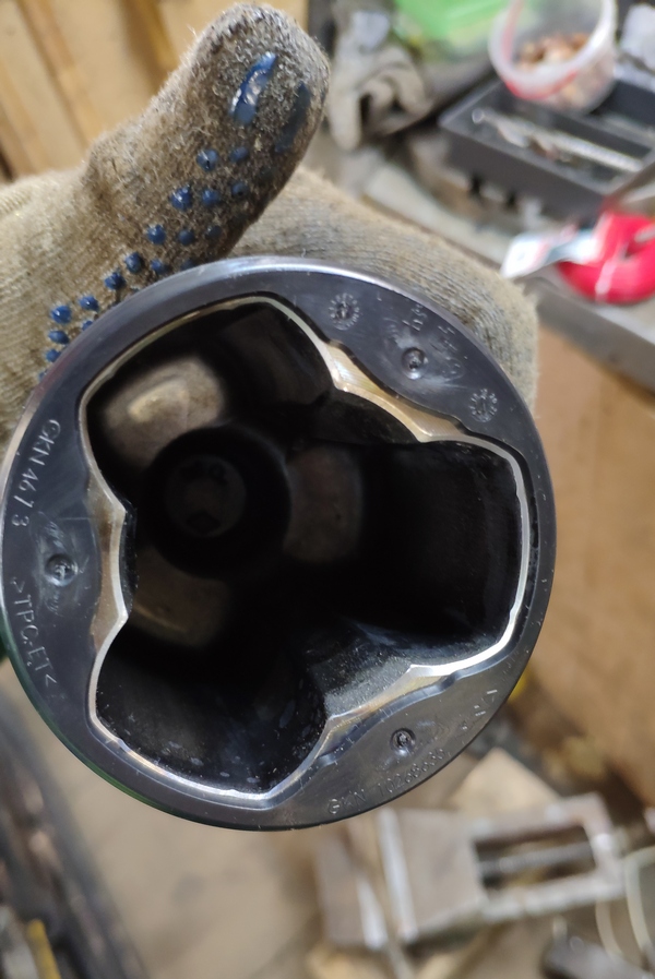

http://www.dusterclubs.ru/vb/attachm...1&d=1626208202
ID:	134149   Нажмите на изображение для увеличения
ID:	134150   Нажмите на изображение для увеличения
ID:	134151   Нажмите на изображение для увеличения

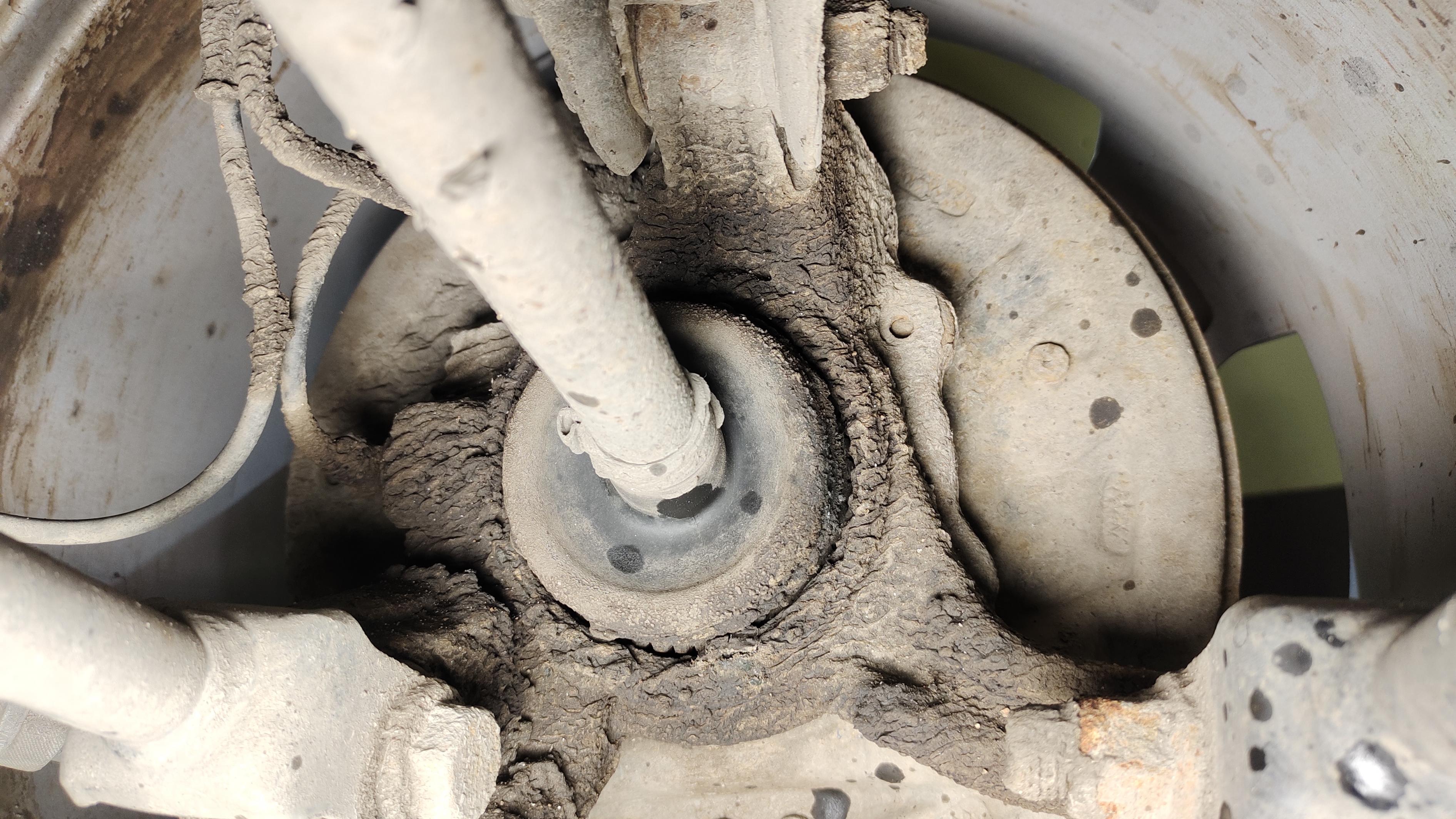

Порвался пыльник наружный задний правый, смазкой всю ступицу забросало, отмыл ступицу, разрыв в 1 см в районе замка большого хомута, по его краю.
Похоже, что на заводе перетянули его.
Сами пыльники довольно странные, без гофры.
В Автодоке ось в сборе стоит от 5 до 39 тысяч, других вариантов не предлагают..., И эта ось идёт с нормальными пыльниками в виде гофры у ступицы.
Кто сталкивался с этим делом и подскажет номер наружного пыльника с малым и большим хомутом, ступичную гайку наверно тоже менять надо? Или лучше менять целиком ось?
Пример HOLA CV60028
NTY NPWRE052
Renault 396004652R 39000₽
или аналог Renault 8200939996 12133₽
P.S. записался к дилеру, привод в сборе около 11000₽, наверно так будет лучше, есть ход оси, новый привод плотнее будет...пробег 55500км
Самому снимать это дело несколько проблемно.

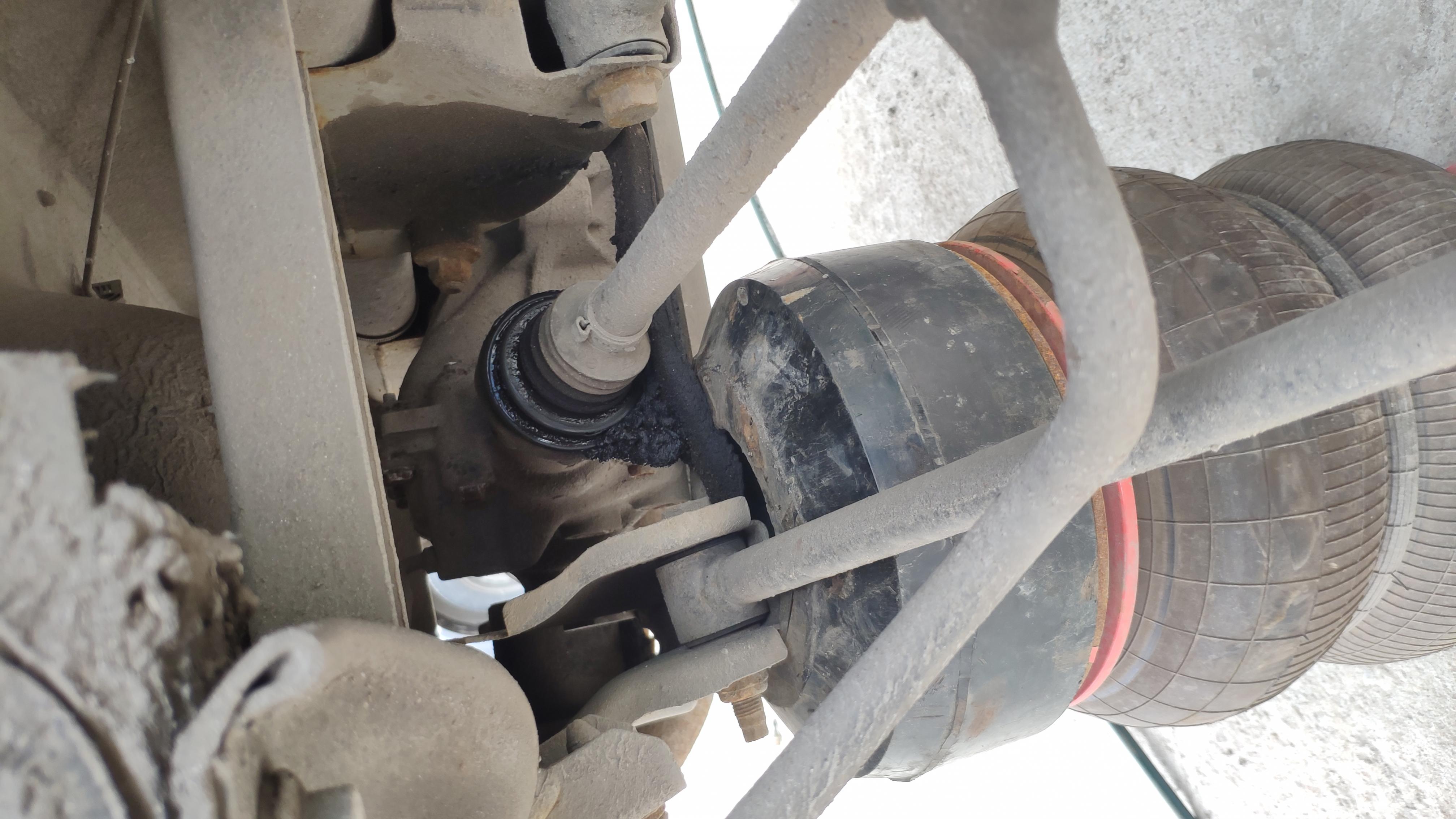

ID:	134274   Нажмите на изображение для увеличения
ID:	134275   Нажмите на изображение для увеличения
