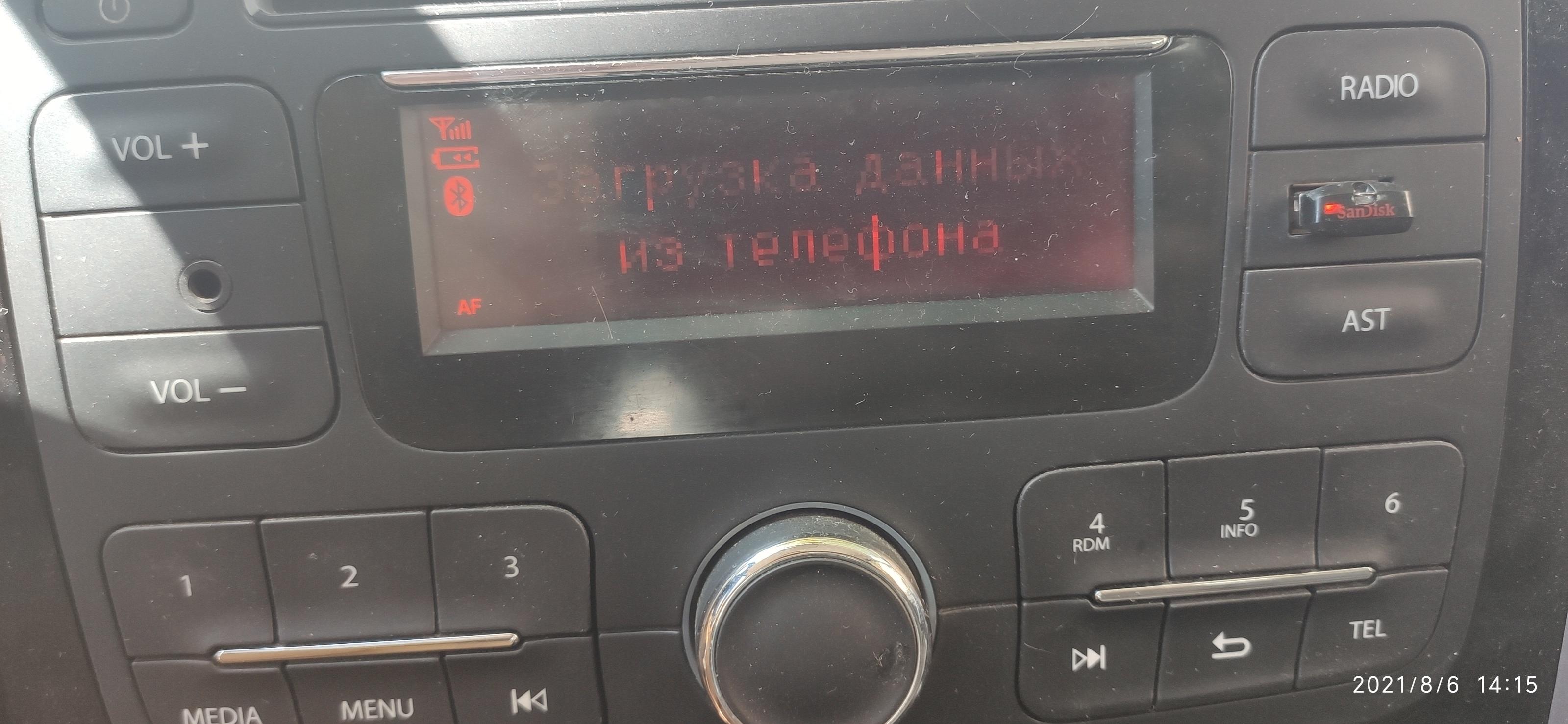

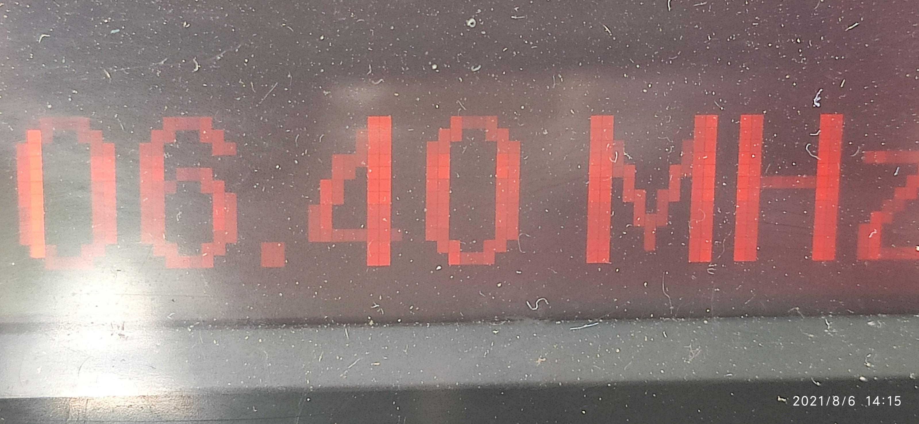

Вот обещанные фотки. Это с выключенными габаритами, если включить, то яркость пикселей вообще падает.

Re: Деградация дисплея магнитолы
Дисплей с габаритами не как не связан  Надо майфун смотреть.
Напряжение на магнитоле померяйте.
Если громко включить, изображение в такт музыке не мигает?
При включении габаритов, уменьшается яркость подсветки дисплея.
Это на сколько должно упасть напряжение в сети, чтоб 5-и Вольтовая подсветка просела и магнитофон при это работал, сами то верите в это?
На фото явно видно разный уровень контрастности пикселей. Это солнышко так убило его за 8 лет. Его только менять.
