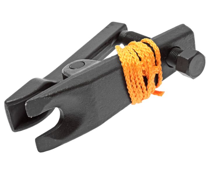

Вроде нашел. Может кто пробовал?
Съемник шаровых опор 22 мм JTC-1336. Но цена..., по моему перебор.

Сообщение от DCI
Хороший инструмент денег стоит.Но для частных и редких случаев покупать,я не знаю.Может таки молоток?Я по опыту работы знаю,что такие съёмник не панацея, и пыльник можно им же порвать,и съёмник может не справиться, также приходится помогать молотком,иначе и съёмник можно порвать.

Сообщение от DCI
Для рулевых тяг пойдет, для шаровой нет, не влезет, имею подобный, снимал вилкой вклин, пыльник естественно на выкид, как и старая шаровая. Менял рычаг в сборе на сасик.
