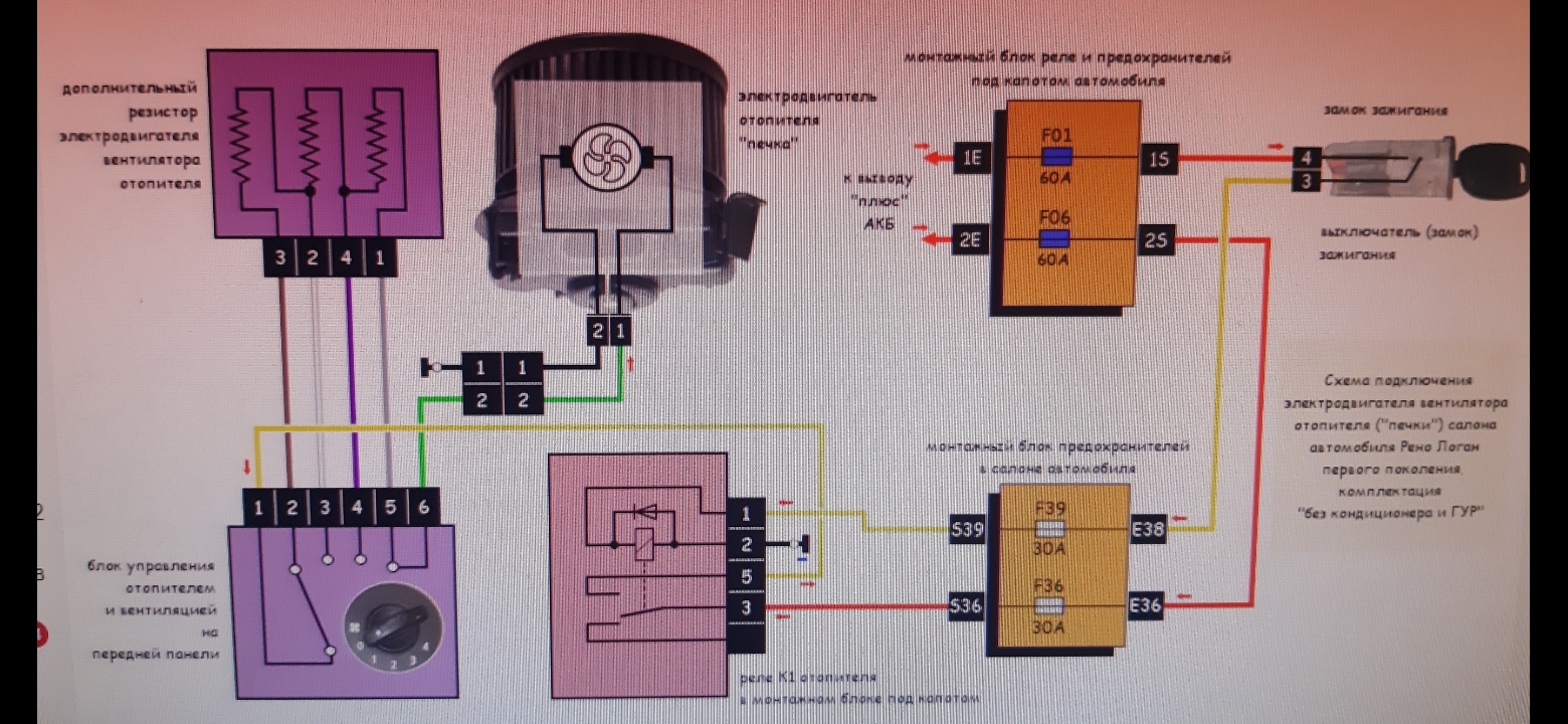

Как писали выше проверьте замок. А еще нужно посмотреть схему, по средствам каких реле на желтых проводах появляется 12 вольт с красного, наврятли все это запитано через один контакт в замке зажигания, м.б. какое-то реле "не отпускает".
---------- Добавлено в 15:34 ---------- Предыдущее написано было в 15:15 ----------
Вот первое реле близкое всплыло. Если контакты реле К1 3 и 5 залипают по какой-то причине печка включится без ключа.
---------- Добавлено в 15:40 ---------- Предыдущее написано было в 15:34 ----------
Не могу фотку закинуть реле находится под капотом.

Вот, получилось.
